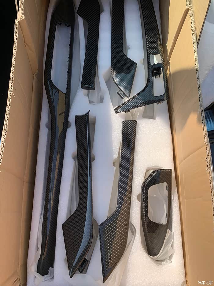

这车内饰最不满意的就是这些镀铬银色内饰条,显得比较low,桃木那种又太偏老龄化。还是碳纤维看着舒服,前面5件我用的A4L的通用,后门只能用原装!
朋友那直接拿了一套做好的

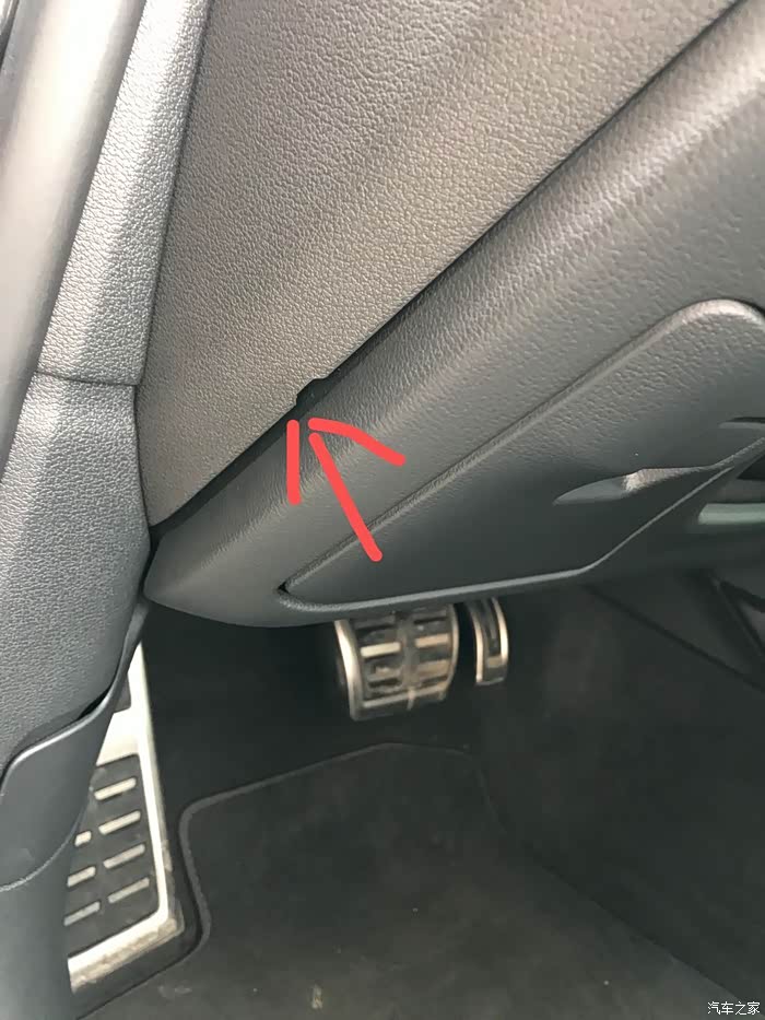

先拆除保险盒盖板。侧面有个螺丝,拿掉
大灯开关下面有一个螺丝,拿掉后开关盒面板就可以撬出来了

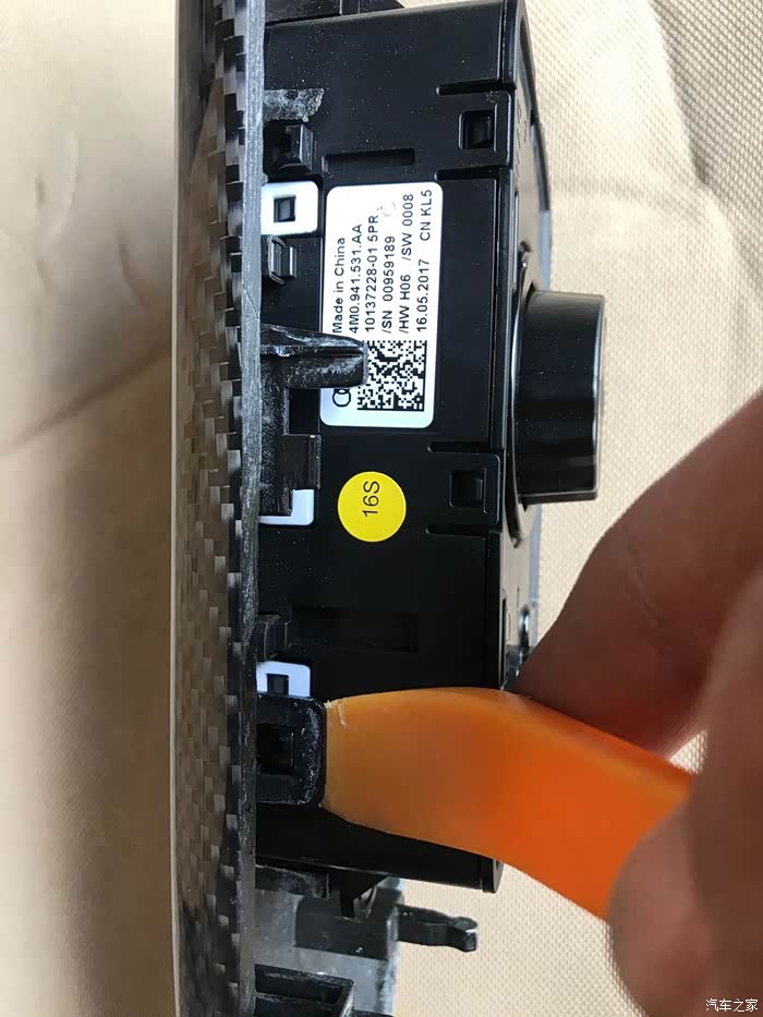

分离开关和饰板,两个螺丝固定,其他都是卡子,注意这些卡子都非常脆弱,可以用这个宽头的翘板小心分离

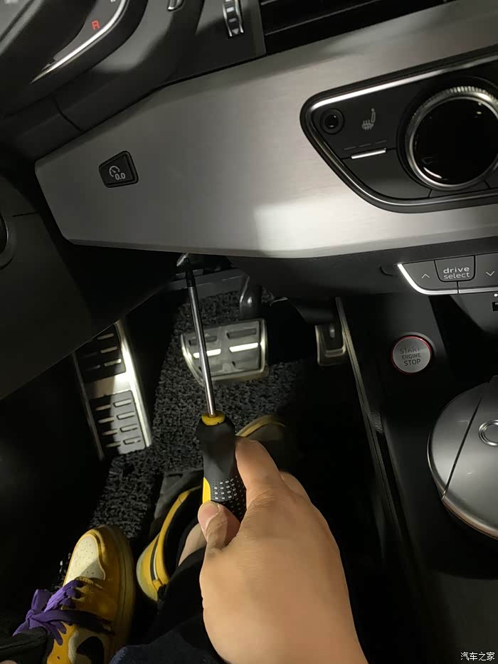

接下来看看中控最长的这个饰板,一共三颗螺丝,小按钮下面一颗

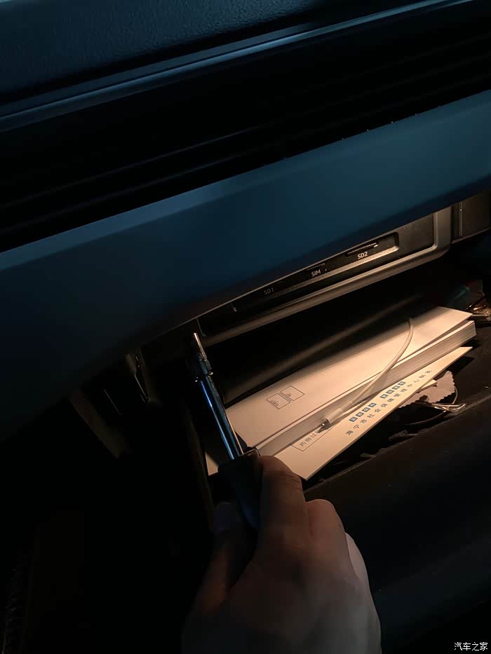

手套箱顶部两边各一颗。拿掉。从副驾门边开始撬出来就行
分离一个按钮插头,两个空调插头就可以取下来
