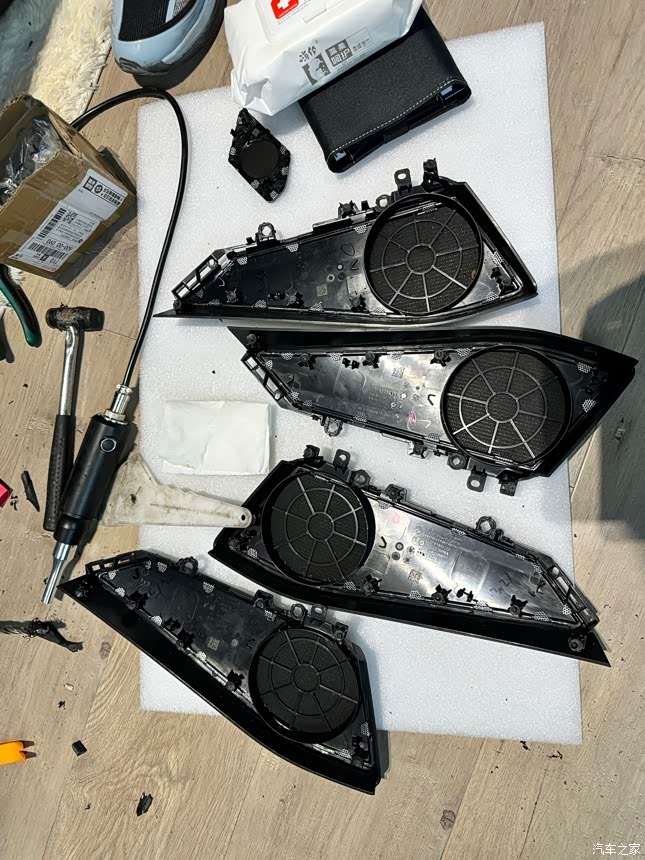

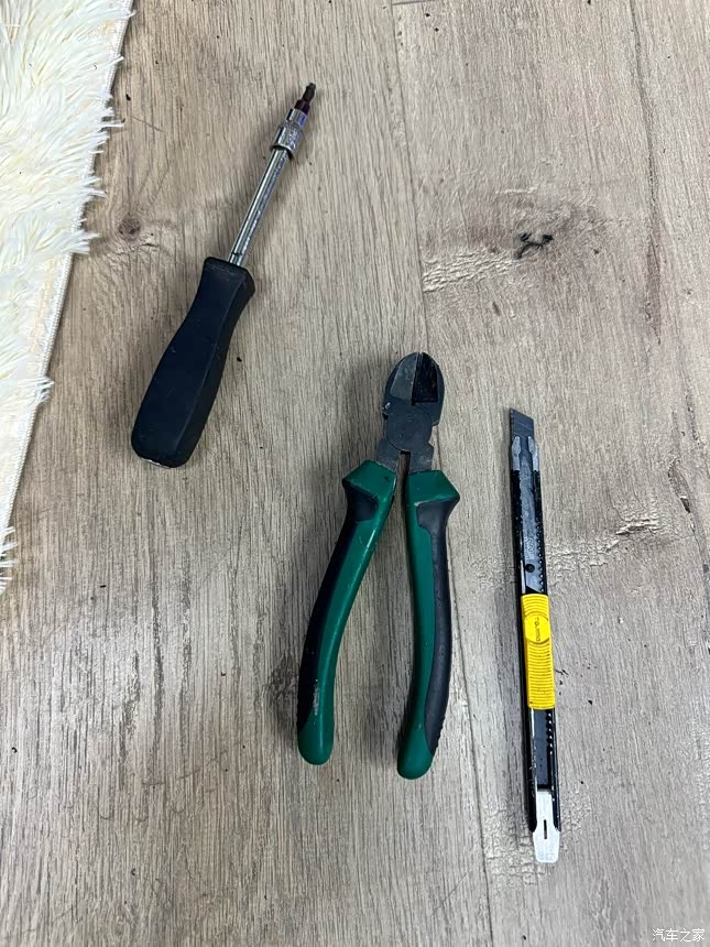

这只是一小部分工具…过程中需要凿、钻、锯、破坏、恢复…

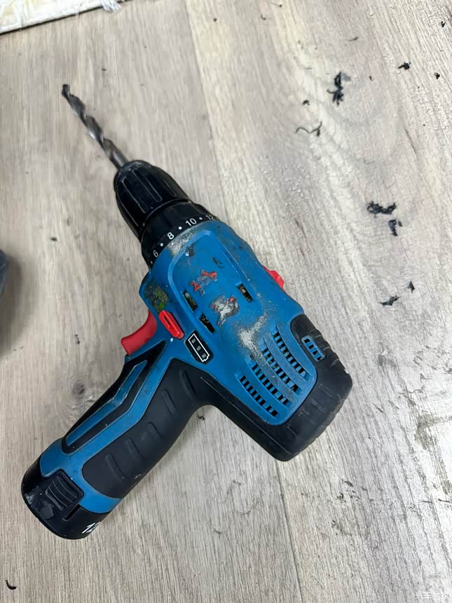

这就是传说中的破坏神器,他叫“电钻”,全过程看得我是咬牙切齿,真心疼啊😭
你以为仅仅要拆门版?那你错了!X5的门板要进行分解,否则无法拆下来之前的盖板!

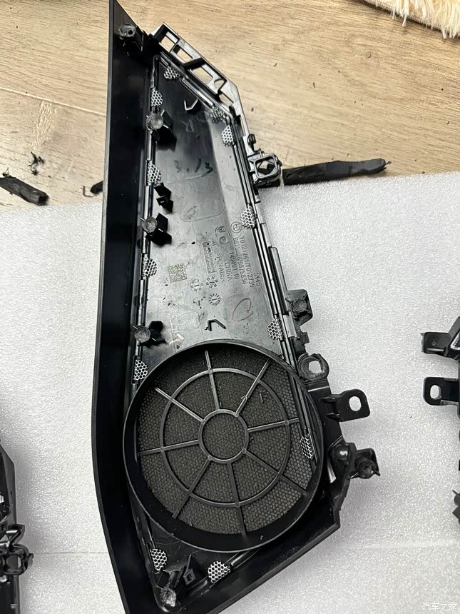

经过破坏后的原车哈曼卡顿盖板,一副惨不忍睹的景象!
门板全部要拆开,卡子坏了就换新的。

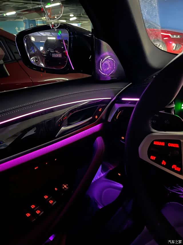

安装完的效果,您一定要问为什么没那么亮呢?因为喇叭本身是黑色的,吸光。
只有高音看起来更舒服一些,也不够亮。
后门是这样的亮度效果。
