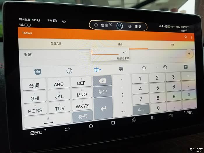

然后新建任务。当满足前面的设备启动(开机)的条件后会运行的任务。起个名字,我命名为听歌。
