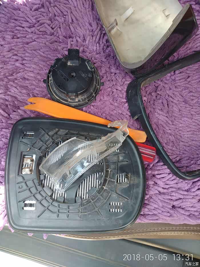

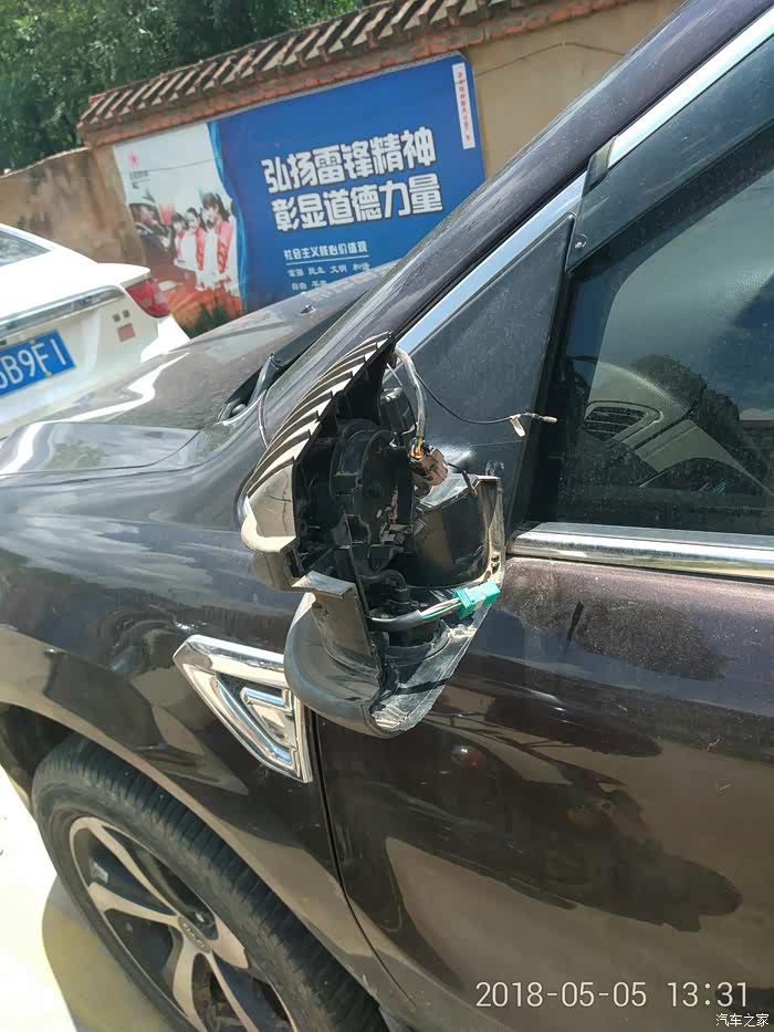

左后视镜转向灯壳因为错车被撞坏了,问去4S点说是没有单独的灯壳,只有换一个总成要1950元。,太贵了换不起,只有打了点玻璃胶粘着将就用。闲暇之余逛淘宝搜到有单独的灯壳28元一个包邮。买一个回来自己动手换上。
开拆。一定要细心慢点。我就因为用力过猛把外壳的脚弄坏了一个。
好多灰尘啊
加热镜片,当时也是淘宝上买的。

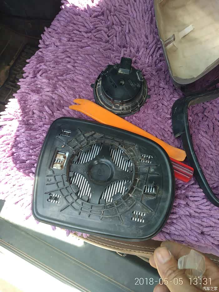

镜片背面
后视镜外壳。脚被我弄坏一个。待会用502粘下
这就是拆下来坏的灯壳
作案工具
