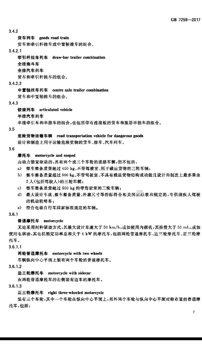

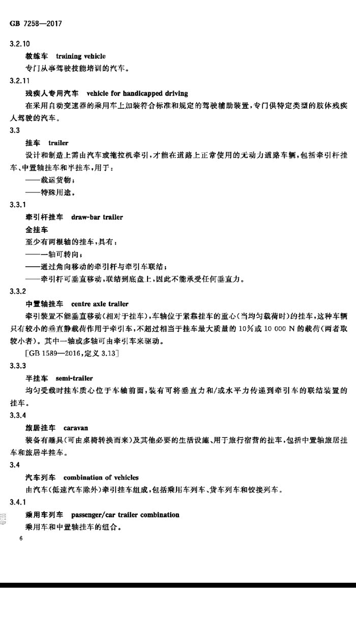

看到车友有“中置轴旅居挂车”“旅居半挂车”不同的行车证。然后查看了GB7258-2017发现,旅居挂车就分这两种,而国内的绝大部分上牌的小拖挂都是符合中置轴旅居挂车定义的。不符合旅居半挂车的定义。
另外GB7258-2017同时定义了“乘用车列车”的定义:乘用车和中置轴挂车的组合。
牵引车或者货车拖“旅居半挂车”是“半挂汽车列车”。
请问:
出现这种区别(差错)的原因是车管所还是车企公告的问题?
“半挂汽车列车”驾驶证和“乘用车列车”的要求还一样吗?以后使用中遇到的法律法规要求是否也不一样了?
GB7258里根本没有乘用车和旅居半挂车这种列车组合。是不是意味着乘用车拖“旅居半挂车”就违规?

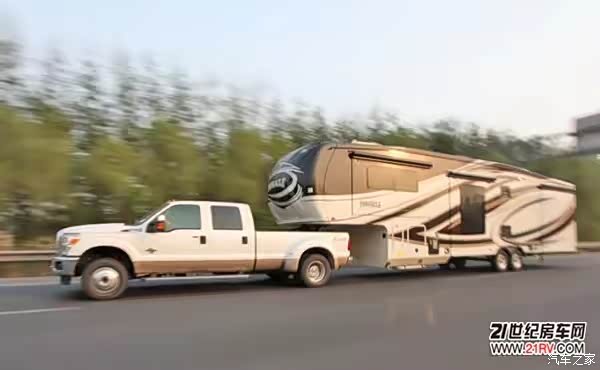

这是“旅居半挂车”
上面的两张图片分别是“中置轴旅居挂车”和“旅居半挂车”。应该有不少车友的行驶证车辆类型是错误的。
