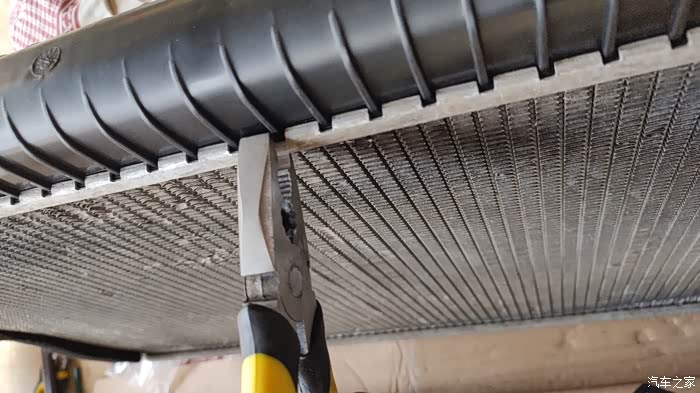

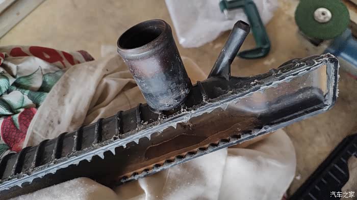

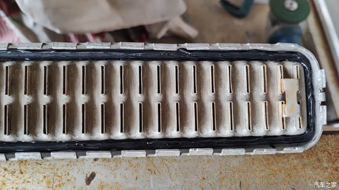

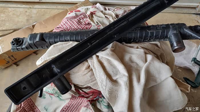

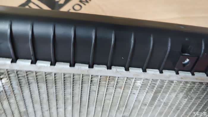

漏风X8水箱上盖漏水
麻蛋!花二十买把钳子十块买管胶,拆!

应该是焊吧?
新疆
2024-03-28 08:53:38
换不锈钢水箱

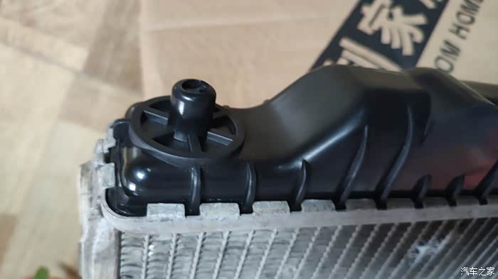

这个上面黑色的盖子哪里有买

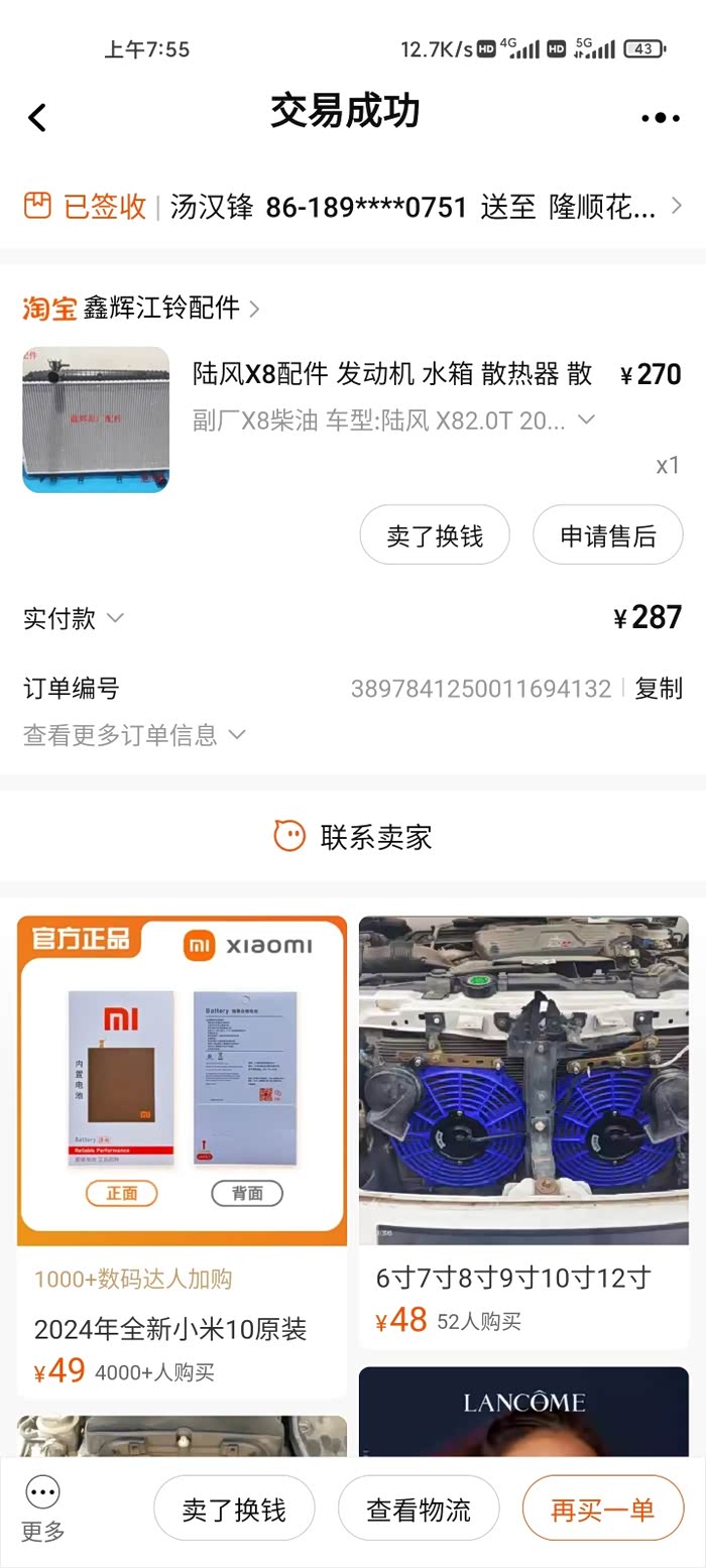

我定做了一个全吕加厚水箱花了八百
浙江
2024-08-04 07:56:01

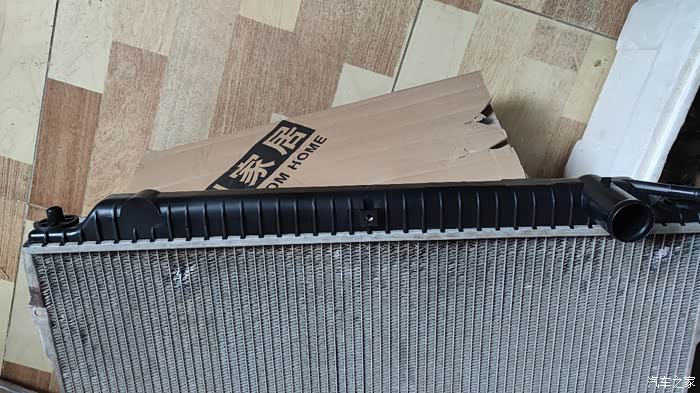

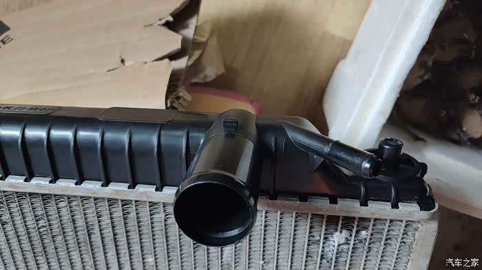

这个是不是通病啊?我的也是这个地方漏水,然后换了个副厂的。
浙江
2024-09-17 12:27:52
我直接买了新的水箱亏大了!!
