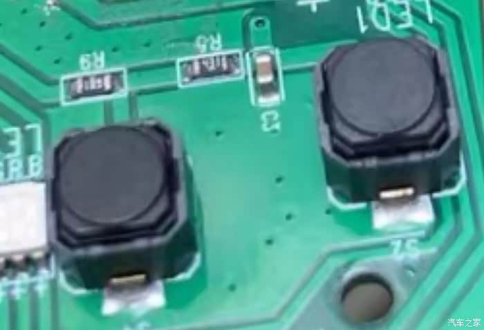

我的20款TX四驱也一样的,一般要按几次,或是长按三秒就容易一些。
我是19款第一批TXL星曜版,最开始无论当前什么档位, 踩刹车P档一按可以挂上。现在我的经验是先挂上N档,然后紧踩刹车,使劲按着P档不放,一般2-3次才可以挂上P档,要是像以前那样轻轻按根本没有任何反映。就担心某天半路坡道忽然坏掉,没法挂P档就好玩了。还有就是这车空调滤逆天地难换。
看过论坛维修帖子,拆开是破坏性的,拆开后档把卡子会断掉,要用胶水粘上,还有修坏脱保的可能。这应该由厂家召回维修或换件。
几块钱就可以解决问题
包括车窗按键不灵的都可以用这个,非常好用。我的P档就是用这个修复的。轻按就挂上了~~~~
一样的问题
去年8月拆开修过一次,刚过一年又不好按了
