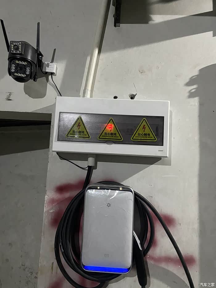

于是提前在网上各种对比,看介绍说万帮星星充电桩是个大厂,很多新能源车都是它OEM的充电桩,且有CQC认证,于是联系了天猫旗舰店咨询后在客服的推荐下买了新款的辰星7kw充电桩(小区只能申请220V电表),性价比倒是挺高的。
不得不说安装客服服务很好,6月5号那天安装上了。于是开始等待提车。
刚装上的照片,挺小巧的。

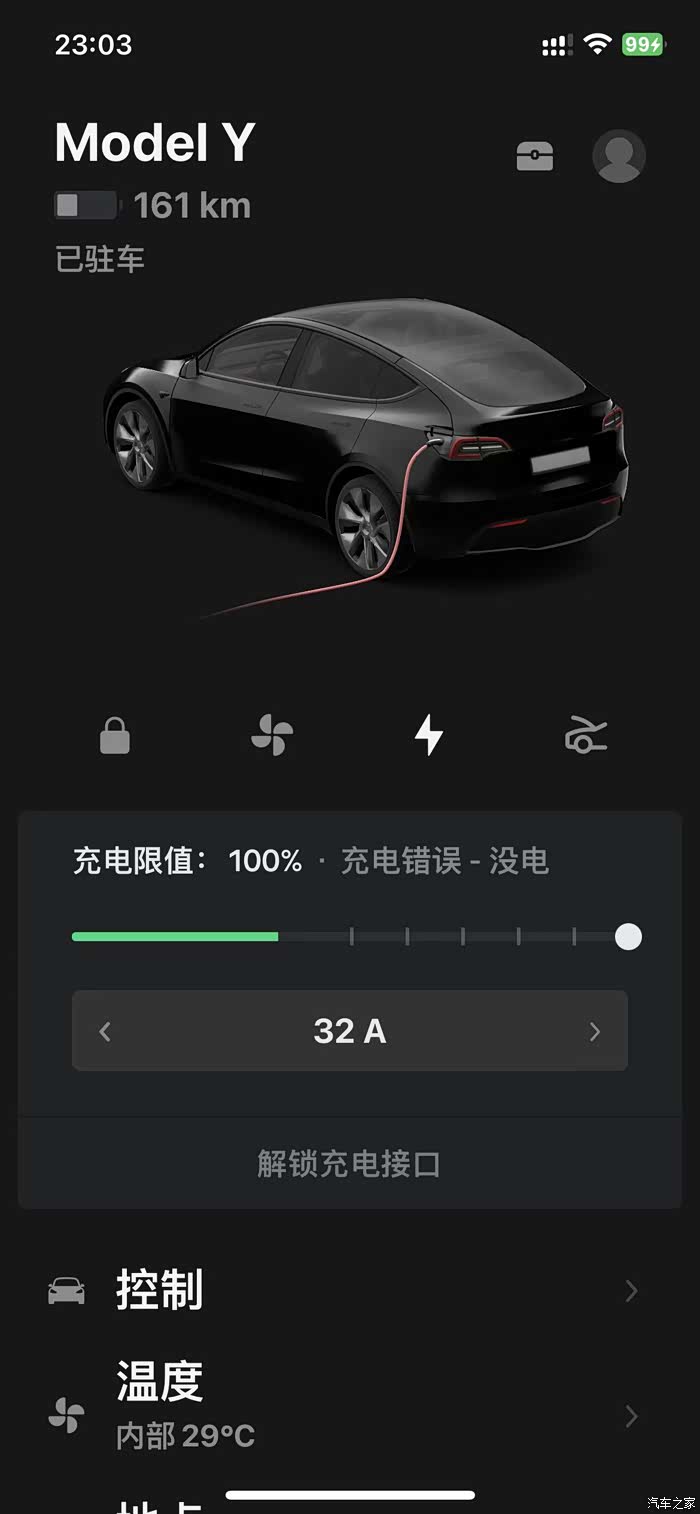

结果到了晚上23点后打开特斯拉APP发现并未充电,而且显示充电枪是没电状态。
23:03分,发现没充电,状态里面是无电
一脸懵逼后赶紧去车位上重新插枪,然后刷卡,这时候显示充电进行中。终于放心了,于是回家睡觉。终于充上电了。

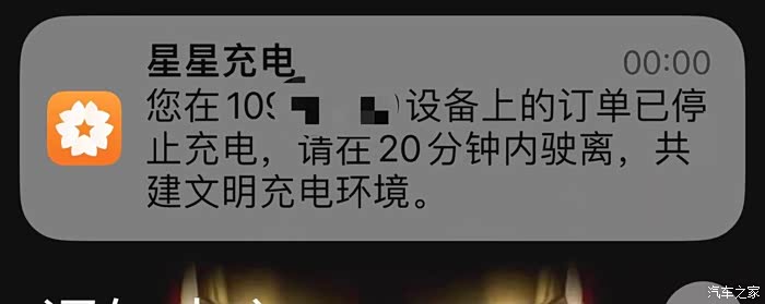

凌晨5点醒了一下,于是顺手拿过手机看一下状态,发现在0:00收到了特斯拉和星星APP同时发来的推送通知,提示充电在0点已停止,也就是说只充了一个小时电!
看时间是0点的时候收到的推送消息,也就是只充了一个小时……

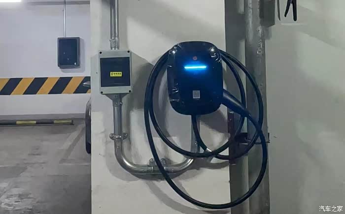

于是洗漱完毕后到车位上去看,充电桩的状态灯是绿色一秒一闪,意味着是暂停充电的意思。解锁车辆后在车机屏幕上看到显示是充满。这时候又一个怪事发生了,车辆解锁后充电桩的状态灯变成了绿色呼吸灯,按照使用说明上来看就意味着它现在变成了正常充电中,但这时候车机屏幕显示已充满,并未在充电。
