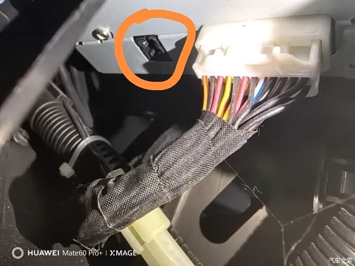

都是车友教程免费,硬件可以通用件没有定制一说下面是详细步骤需要准备:USB专用数据线,车连易盒子,拆副驾驶手扣箱无需拆主机。
步骤1:加装车型是尊贵及以上车型
步骤2:进入终端安卓模式,远程启动可以使用的点击华晨云上端连续点击20下,密码:753951
              远程启动用不了二维码页面的,点击右下角连续点击20下左右,进入安卓端密码:753951
步骤3:成功进入安卓模式后打开设置把wifi打开,然后打开手机热点连接热点,在手机浏览器输入Loadkit下载,大小7.4MB左右,然后把网址完整的输入到浏览器上下载
步骤4:准备USB专用线,专用线网上有20-30左右插入远程终端,拆下副驾驶手扣箱插入USB线,数据线收索吉利USB数据线4心如下图
步骤5:准备车连易盒子连接手机即可
以上亲测有效今晚准备不充分,详细图文过两天整理完继续补充。
