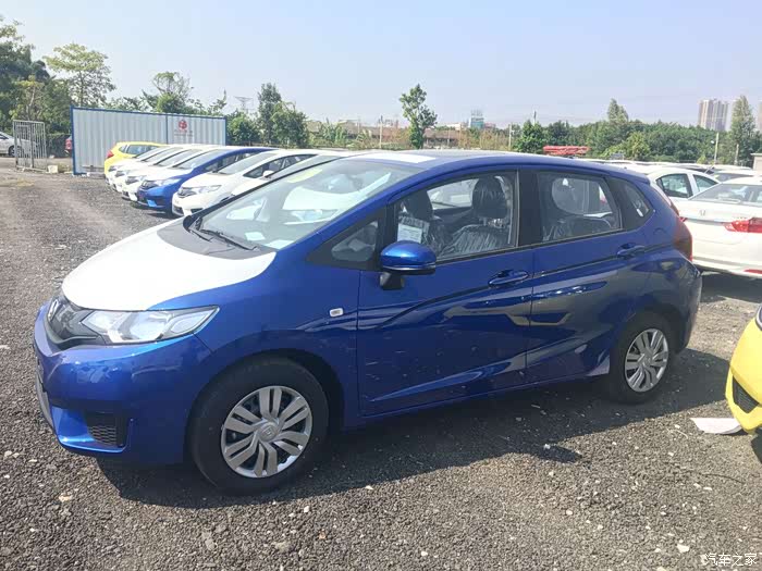

17年11月中旬提车到年前改装
十一月中旬提车!
生产批次也是同年11月分 到店2天提车

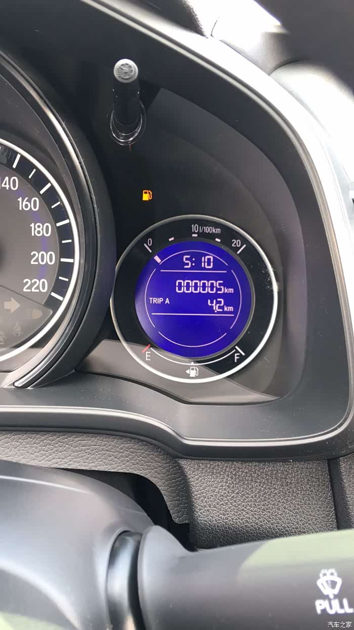

提车当天开了百多公里!感受就是有点嘈,时速45过弯有点吓人 后面就要慢慢跟进。。。

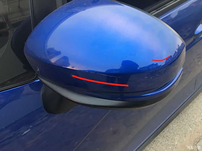

一血!!!我就不明白。车好好的停好 镜也折好,下班后发现给别的车刮了 ,监控看不到,记录仪也拍不到!

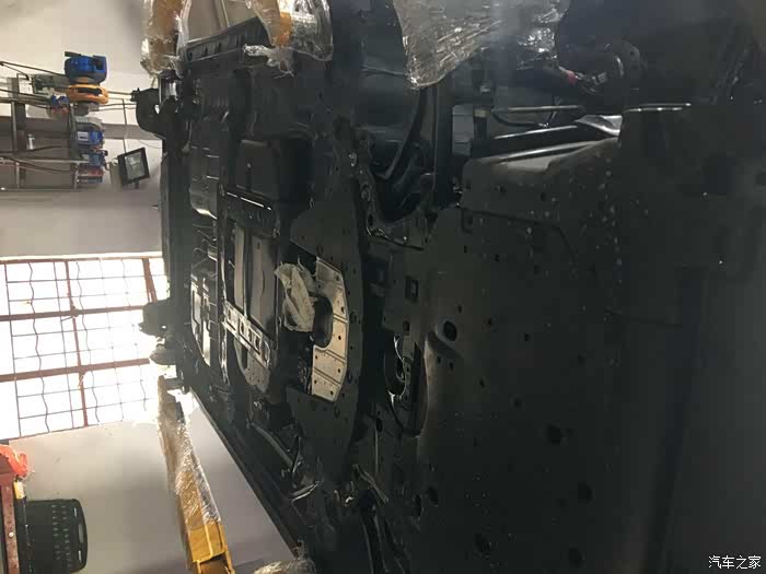

汉高底盘装甲。5罐!效果很好,静了不少!
看图
继续看图

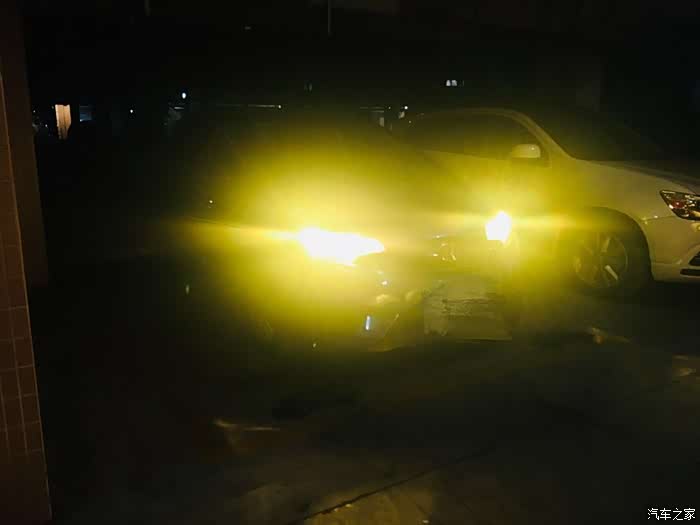

很黄!很暴力吗?不觉得 但装上后第一天去宵夜路上就被靠边熄匙 车牌 身份证!心里一万只***在蹦腾

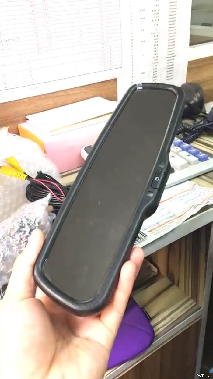

手动防炫目太麻烦了  直接换上自动防眩目 + 倒车可视!!

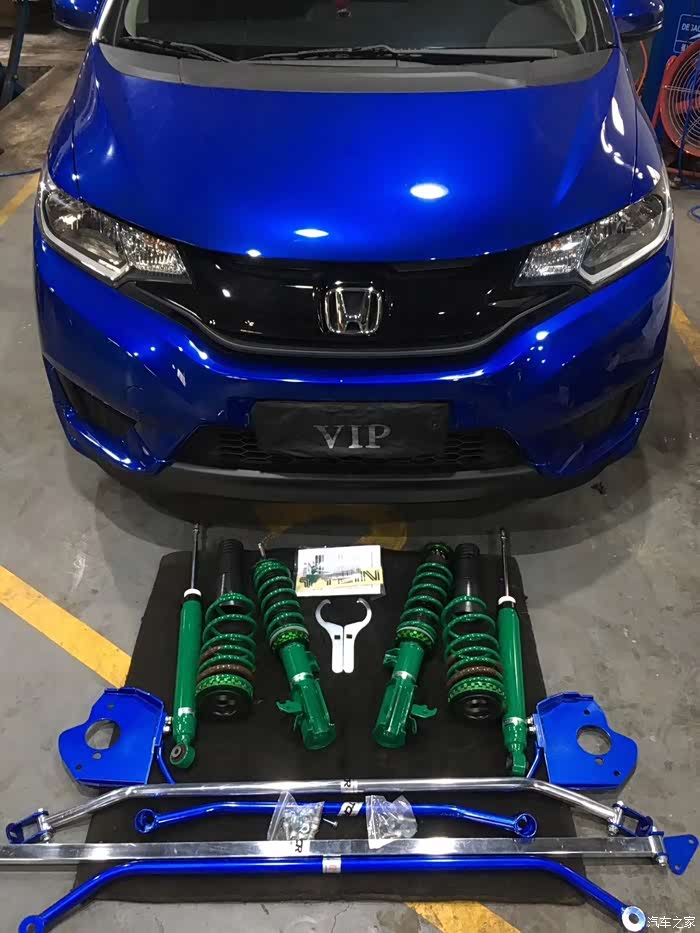

还有其他 ,之前说了 45过弯怕翻车。。。所以就有了这些
上车
很好!一低遮百丑!车铃 当时还没选好 16还是17呢 纠结了很久

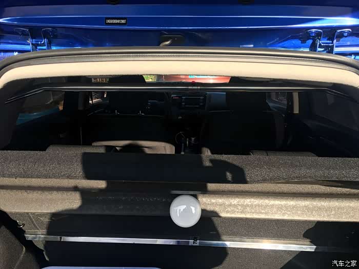

小米的感应灯,几十块钱 晚上打开不错!不用开孔 不用接线 3M胶方便快捷!
上车效果

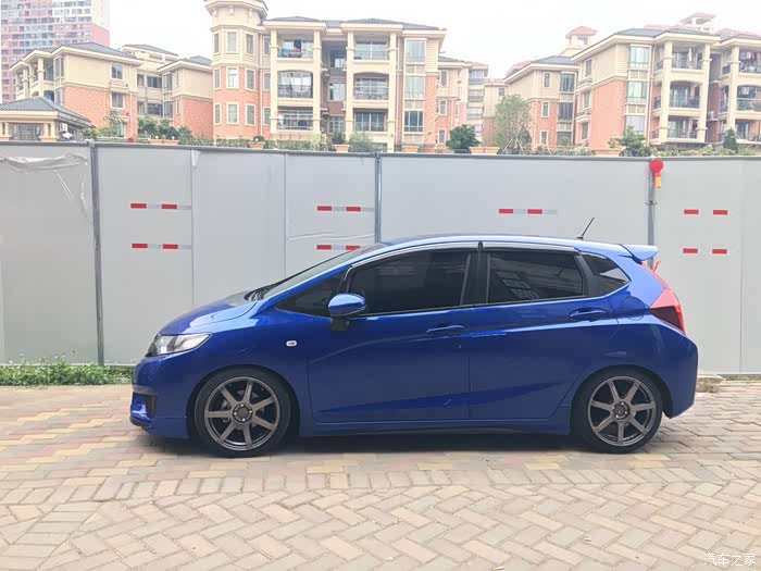

嗯,等了一个半月!终于到了

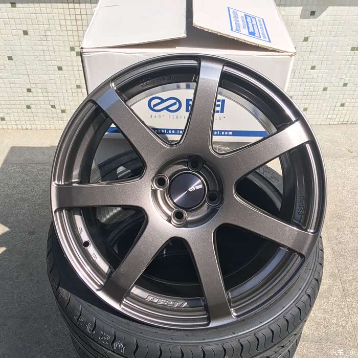

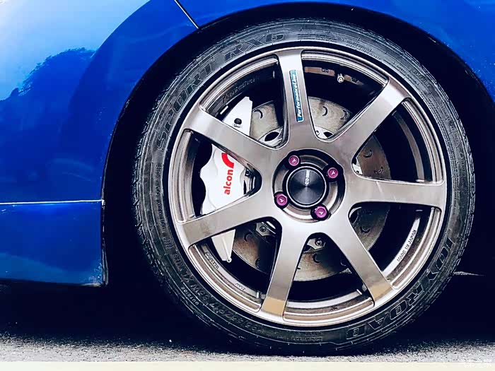

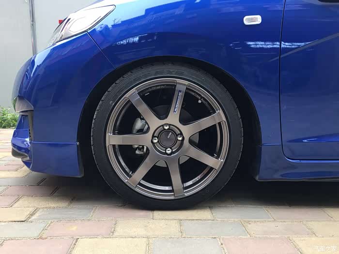

是你了 PF07 17*7.5 ET42!
乐路驰195 45 17! 不要问为什么 !!
准备上车!
搞掂 定位! 排气不知改社么好!阀门回压有什么好介绍,后包围有什么好看的。。。。。。
定位

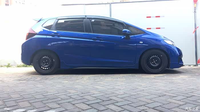

效果很好!不过空空如也,年后刹车 准备着!

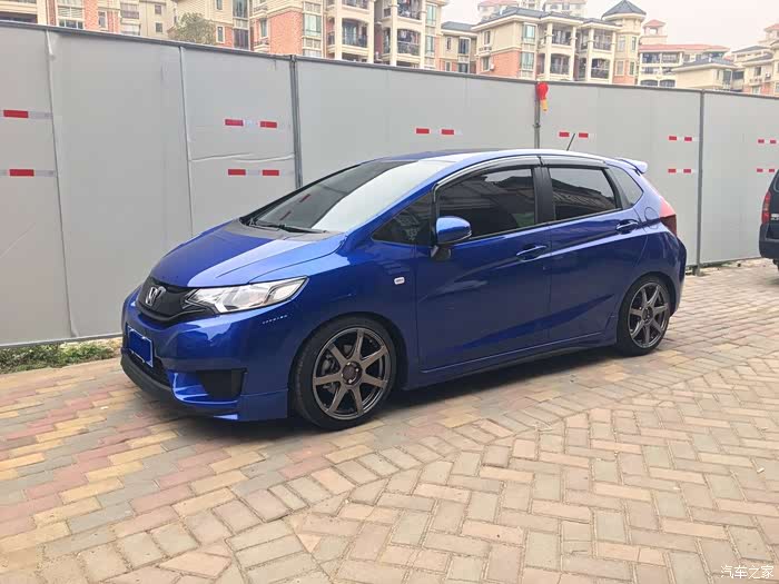

18年2月10日的上车效果 不错!!
问题来了  有时候会刮叶子板。。。。。。。烦

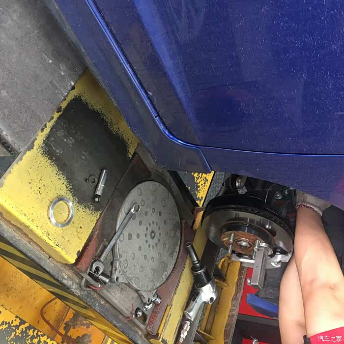

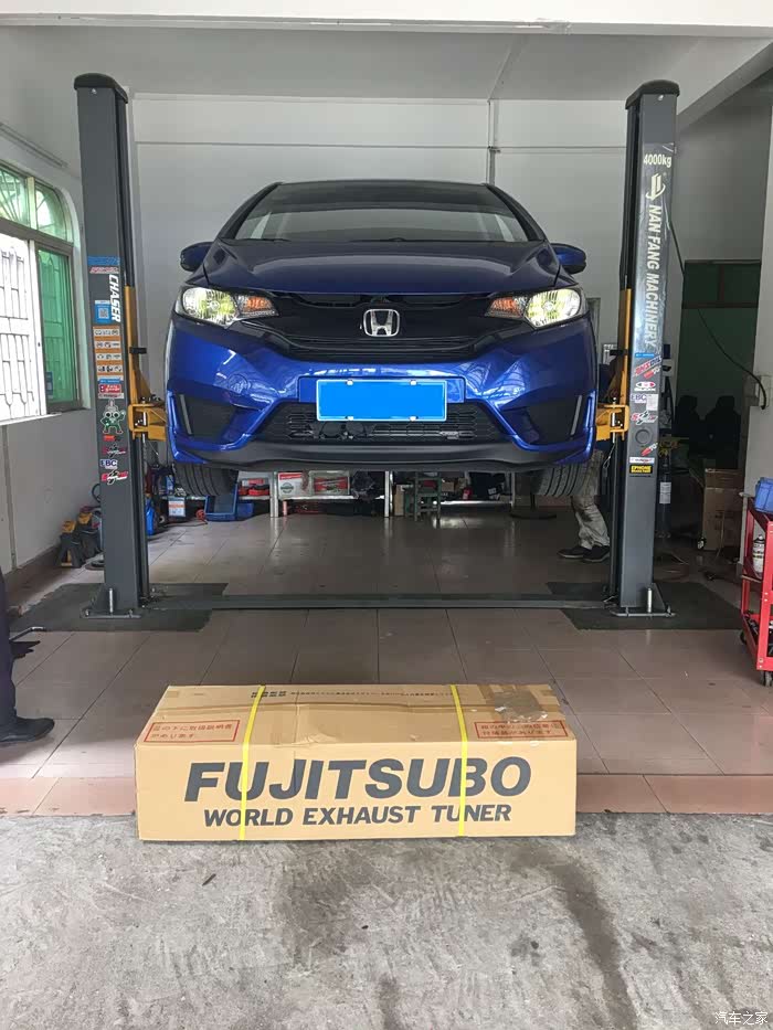

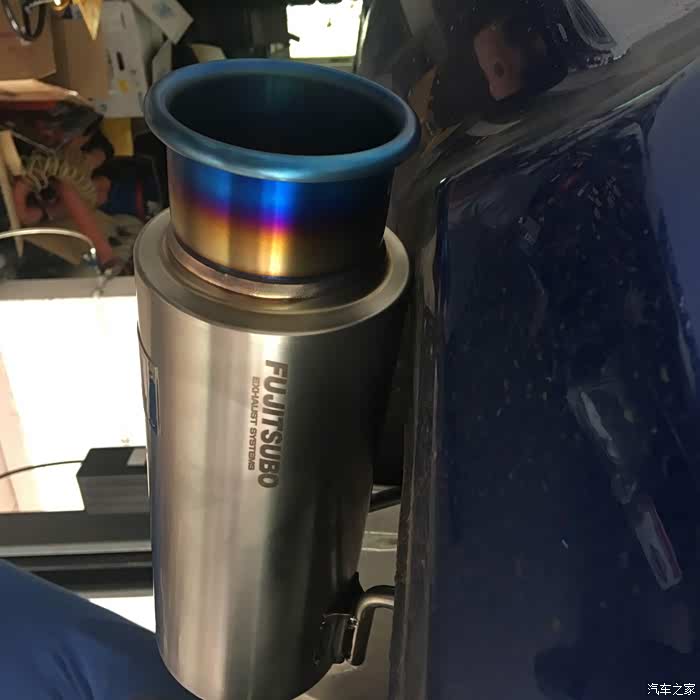

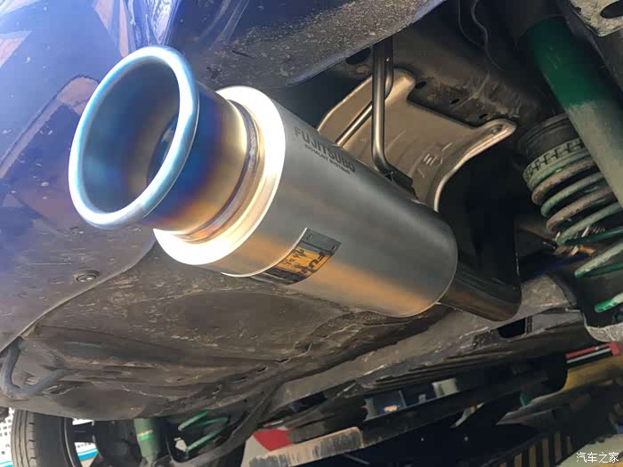

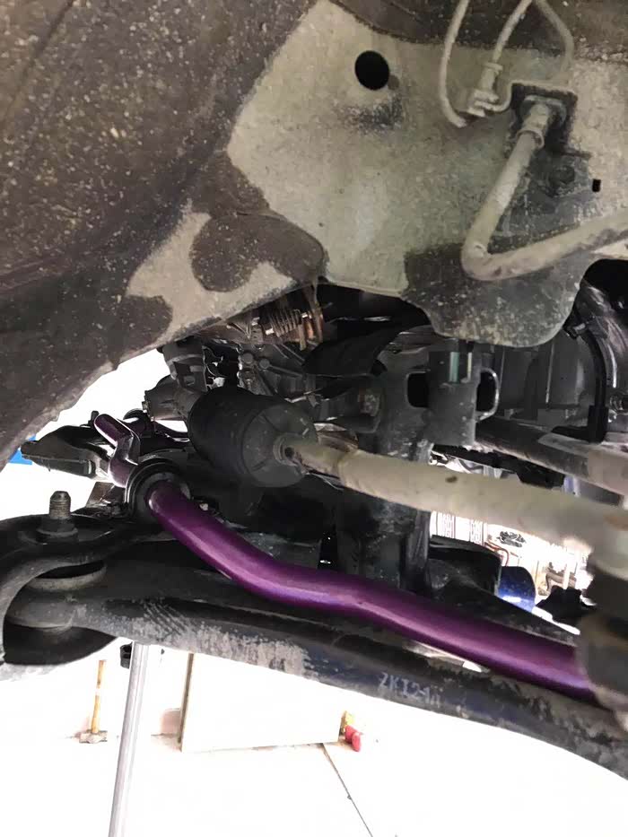

2月28日升级FGK尾段&前轮倾角
2-28!年后继续 FGK尾段 上身!

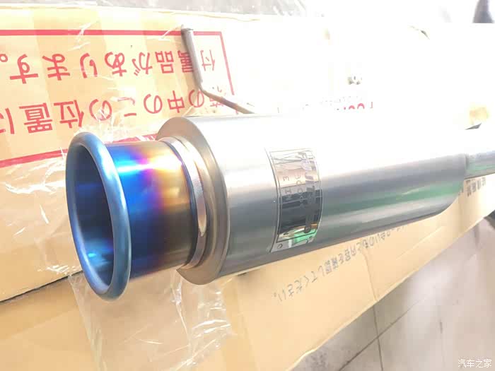

过年期间看RES 双股直排 跟 回压两款!也想过找二手的,但被人毒害了,一步到位,不纠结!
看图

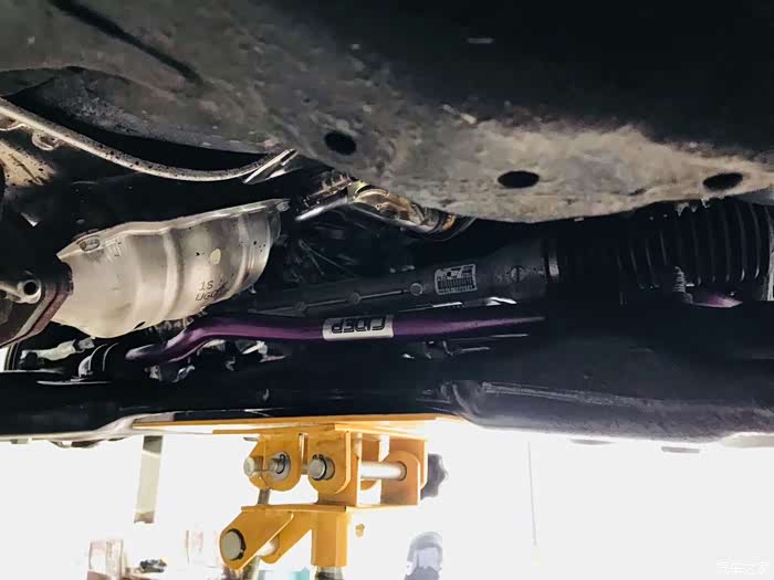

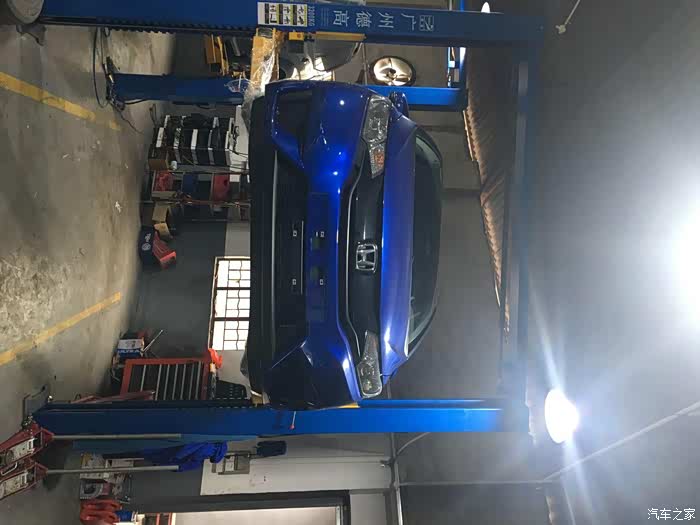

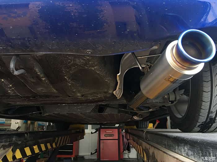

后扭力杠 最后也卸下了!因为试车的时候异响,上升降机都3次 找问题!最好趴在地上看 发现是后扭力杆刮排气管
靓仔!

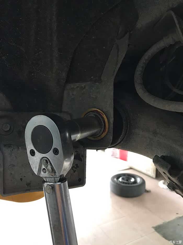

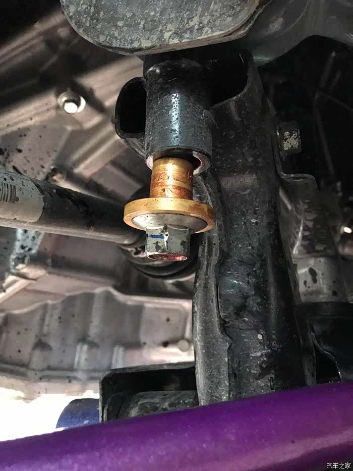

因为之前说过刮叶子板。后面有车友回复解决方案后来问过人也是同一方案,就去定位调倾角!!
上定位再拍一张
换倾角螺丝,师傅说调了负1.5。
继续工作
继续工作
最后就这样了!试车 过软基路段暂时没发现刮叶子板,继续观察。。。。待续

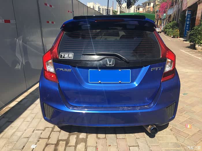

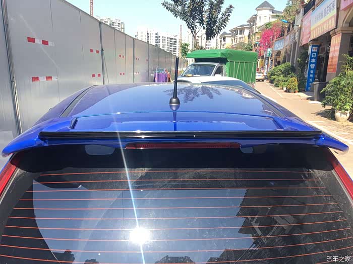

3月10日RS小鸭尾
3-10日更新、 小鸭尾!!某宝新品 便到你笑!貌似那个Takero's尾翼碳纤维小鸭尾要七百多块 就那么一条装饰 个人觉得不值得,勿喷!
等了4天终于发货,装上效果图
外观都差不多了!方向盘也发货路上继续等。。。。。

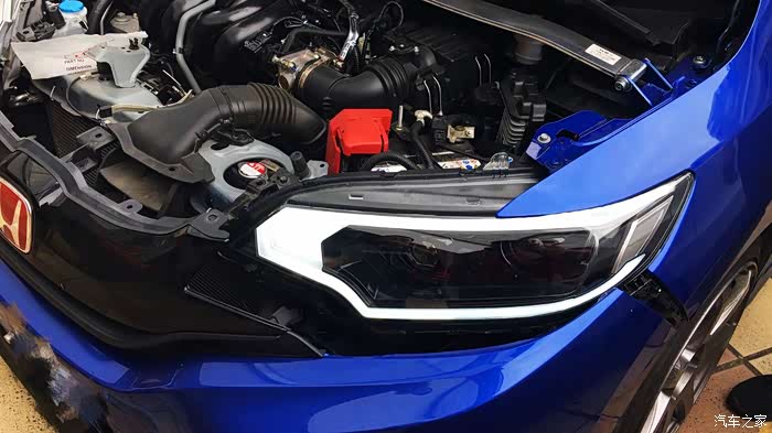

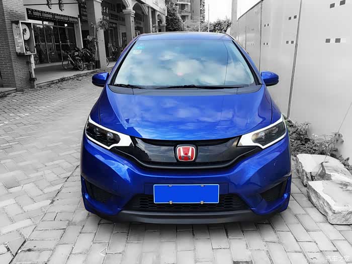

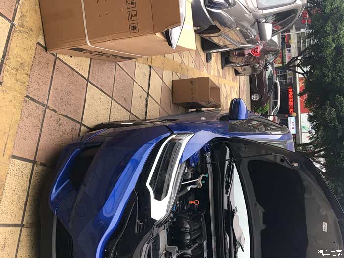

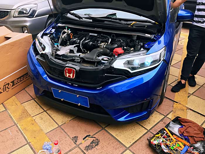

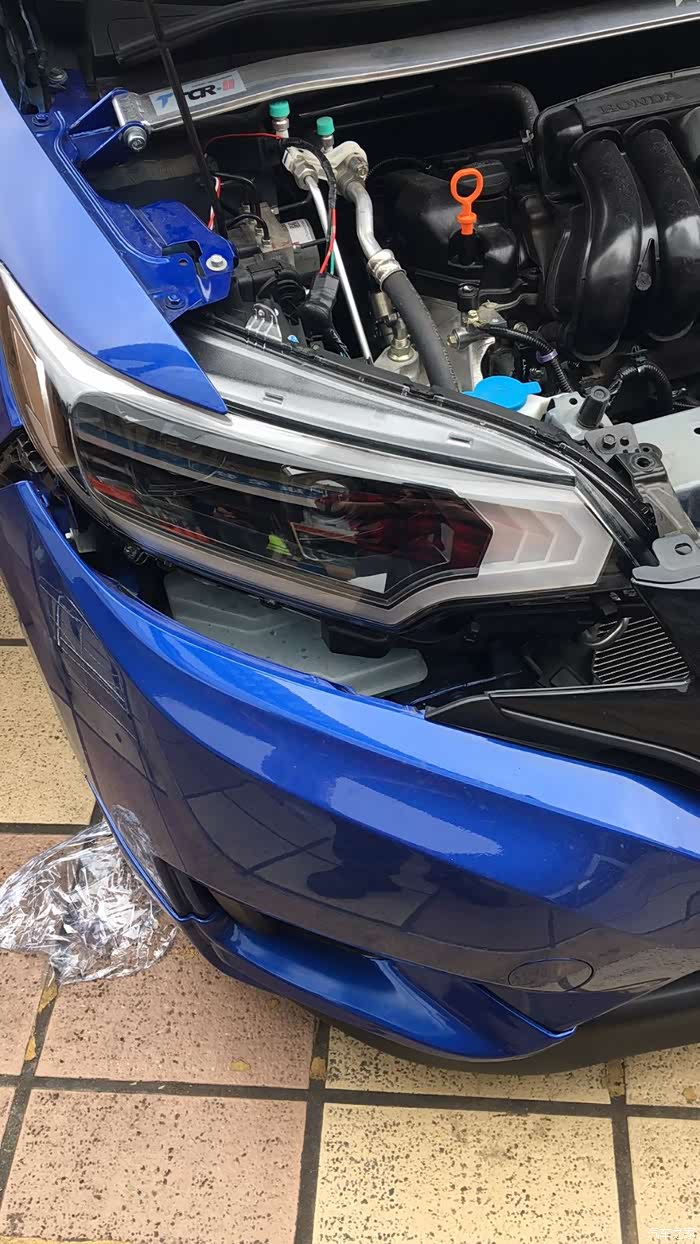

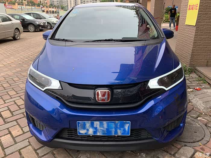

3月27日,升级国产土豪大灯
经历十几天的等待,各种催单询问,最后由于商家那边的成本超出预算,只能退款了,所以碳纤多功能方向盘就暂时不升级了!
当然退款了就有资金可以升级灯光了,如下图
目前国内有好几款,野马款,奔驰款,国产土豪大灯都有2款(一款是我这种,另外一款是仿日规的听说都要4k),日规土豪(都出2款了价格都在6k以上)
为什么我选这款呢?!因为我不想舍弃电动调整灯光高低的功能啊!
在淘宝找到的实体店,地标广州越秀,即拍即装的
认真工作中
装好!
测试
测试
测试完!
日行灯效果!
效果图,见仁见智!!
换红标的时候真坑,那个原装标根本起不来,就试试大力出奇迹(有换过的车友都应该有所体会),经过实践是没奇迹出现的最后结果大家都懂了。。。无奈!!!
之后继续进化。。。。。。。慢慢等待!

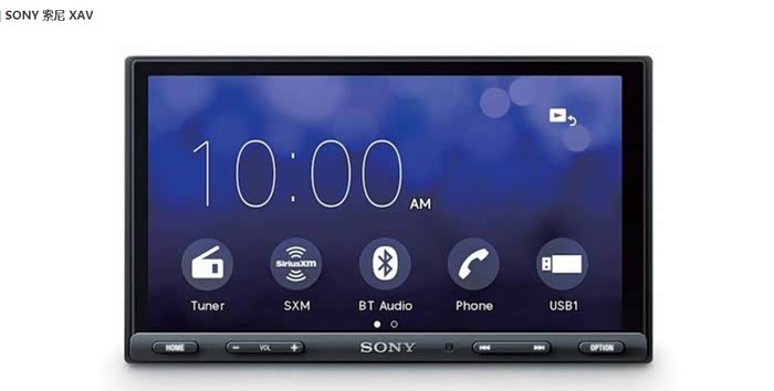

4月20日先锋AVH-Z5050BT
纠结了一段时间,刹车,碳纤多功能方向盘,中控屏!三选一,最后选了中控屏带carplay的。
然后泡了好多论坛,有改十代思域的,有改安卓大屏的+某宝的300元carplay模块,还有15款crv的下滑屏(听说这个不错)看了好多案例,为了日后音响改装最后还是一步到位了。由于喜欢带CD的机器 所以最初选了索尼的AX200,但坑爹的是电阻屏果断放弃了选择先锋的Z5050BT
索尼大法好, 好是好,但是几千块的中控还电阻屏接受不了。。。人家一千多的安卓屏都带电容屏了
话说18年1月索尼发布了AX500 电容屏的 但国内找不到
AX200...其实挺好看的!
SONY 索尼 XAV-AX5000车载娱乐中控屏:强化音频、6.95英寸、兼容CarPlay
嗯,最后的选择,某宝只有两家选择,选了粤的那家,到店即拍即装。
花了差不多一小时,搞掂!
carplay
装车完毕 随便拍几张!
最酷的一刻到了,下滑屏,支持CD和DVD
待机状态
最后感受不错,只换了中控屏,还是原厂音响后门没有的,音质真的提升了不少!

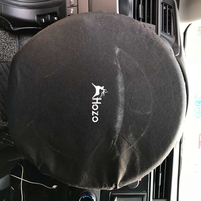

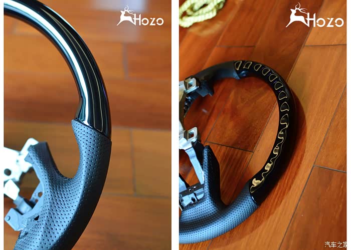

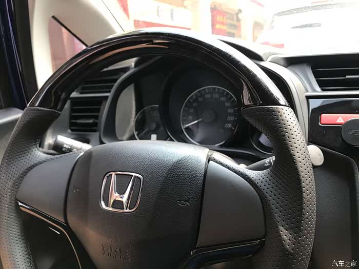

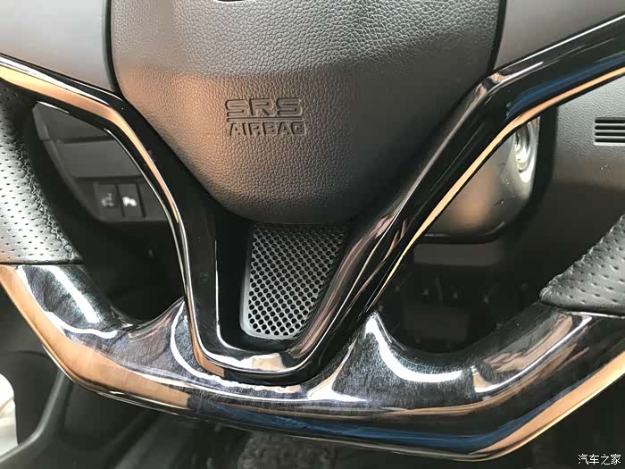

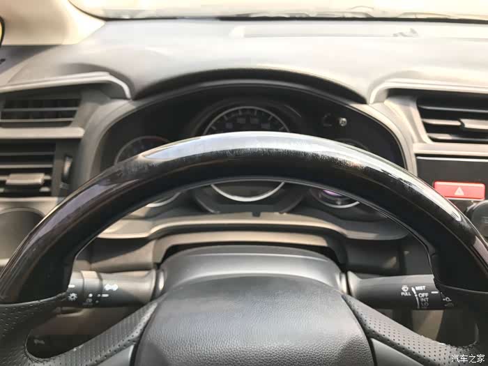

6月3日改装HOZO方向盘
先看看背面细节

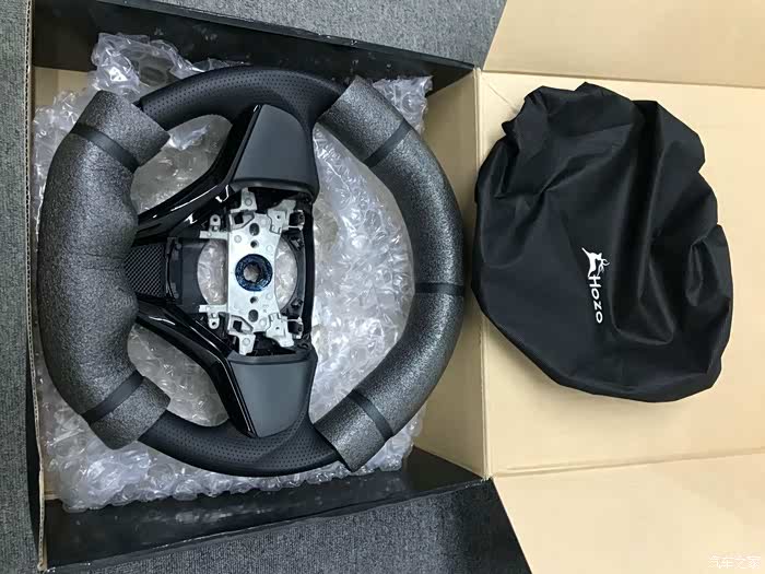

苦等一个月总算到货,开箱
背面
开箱

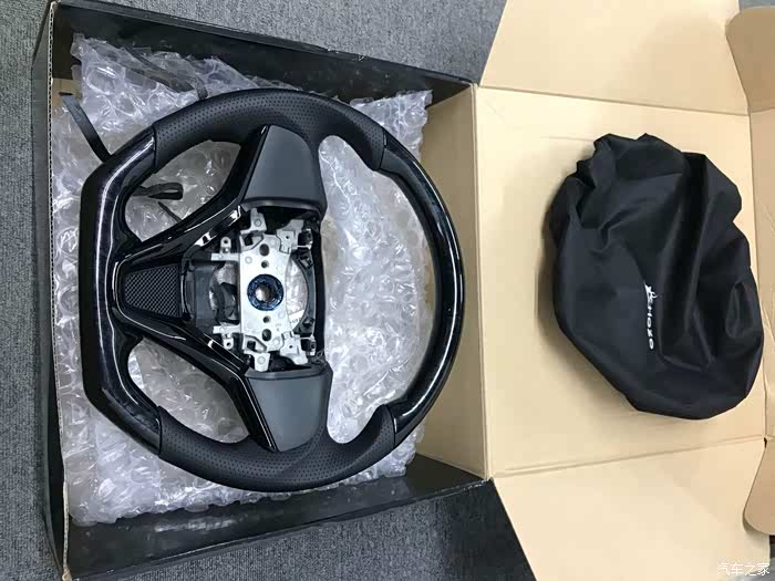

每一步都记录一下
拉开面纱
皮的地方质感实在好
庐山真面目!!曜石黑

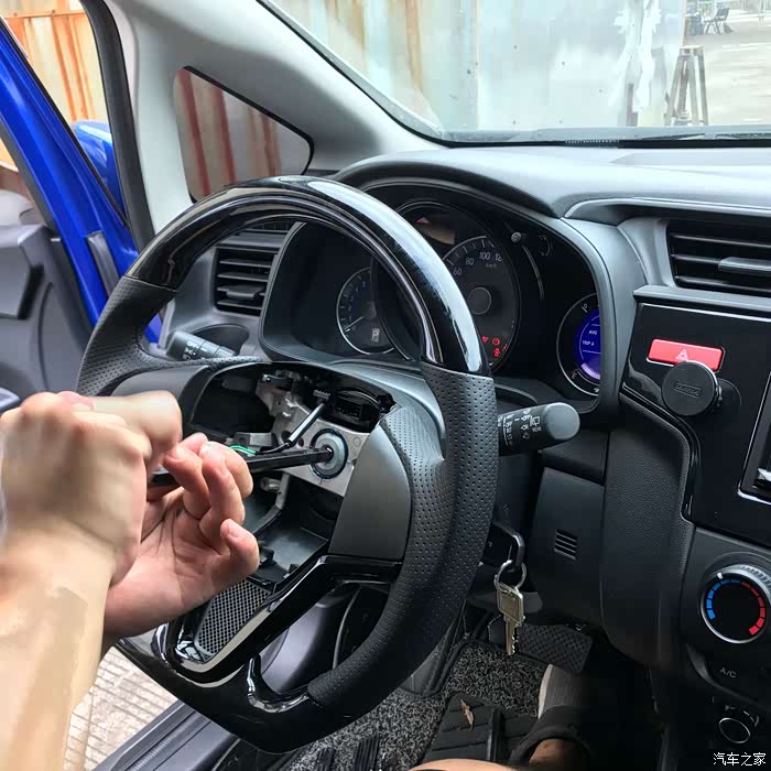

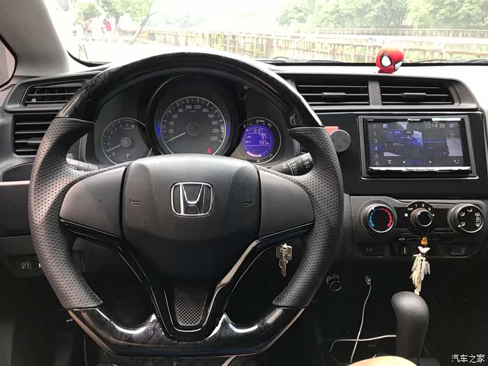

装车,几十分钟安装完!
多功能按键迟点再改!

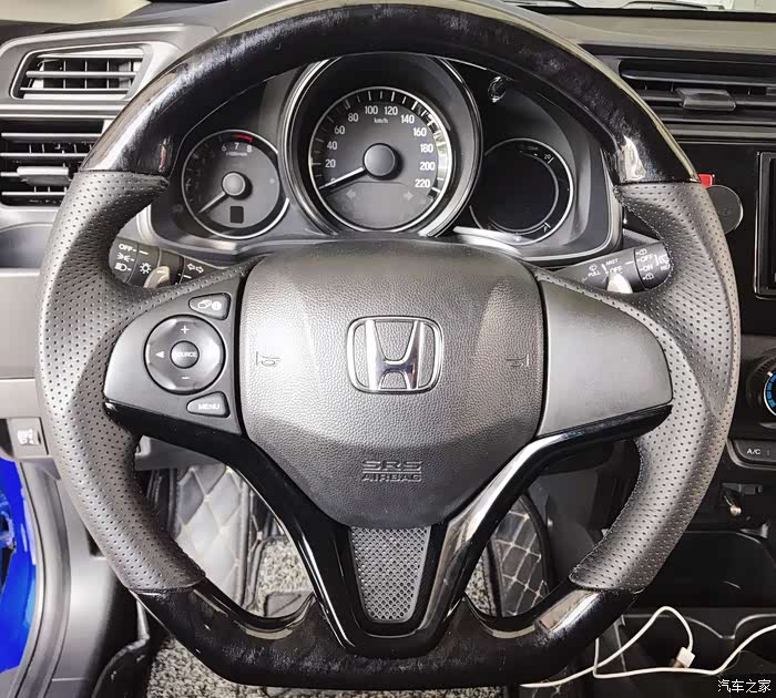

效果很好!这曜石黑 看着有档次
近拍效果
做工真的可以,手感一流
曜石黑!!
想要的朋友可以自己TB一下这个牌子就有了,不要再问什么价钱 哪里买,链接什么的,上面只有一家店在卖!!
总体效果,赞!!!后面不定期更新,继续吃土。。。。。。。。。。

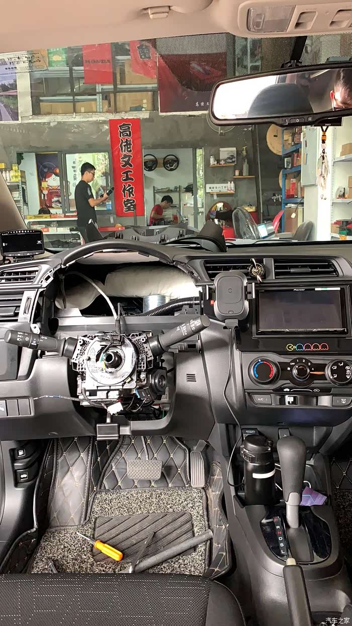

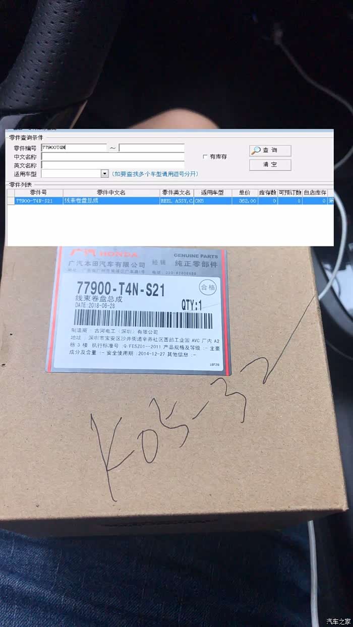

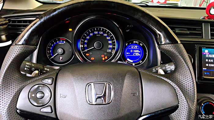

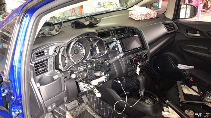

7月6日升级拨片换挡多功能按键仪表扫表
效果链接  视频为开车扫表和挂S档后通过拨片连续降档没有踩油的情况下稍微自动拉高转,然后再给油回家去  https://m.vuevideo.net/share/posts/-8833441405374213265

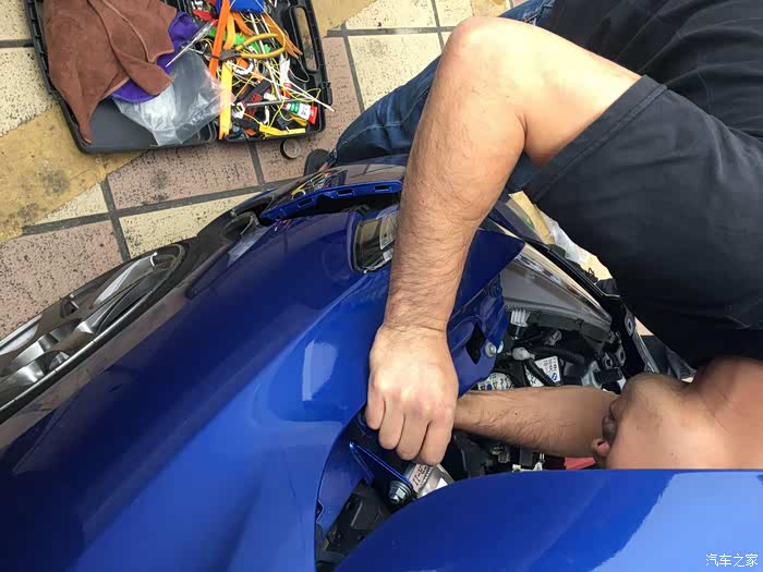

机缘巧合,系汽车之家论坛看到佛山高老,然后又系咸鱼偶遇他的店铺,二话不说就询问价钱然后加上微信约好时间发定位就马上出发前往佛山开始升级!
睇就知熟手技工 一日都唔知拆几多台飞度,几分钟就拆开晒
准备上车!!
话说要换游丝的,858原厂是2针的游丝. 换了16款顶配的游丝12针,本来想换潮跑+的20针但550大元还是算了。。。。。
上车效果,等刷电脑程序解锁拨片。。。。。由于在吃鸡 所以没拍到过程
着车扫表效果,本来拍照刷仪表,但因为技术版权原因,高老话呢度就唔好影相啦,尊重一下老板刷机过程的图片永久删除了。。。。。。
今日一个早上主要就是升级 拨片换挡 左七按键 仪表扫表 清洗了节气门 后雨刮重振雄风!!!!
这个月继续食尘。。。。。。。。持续更新

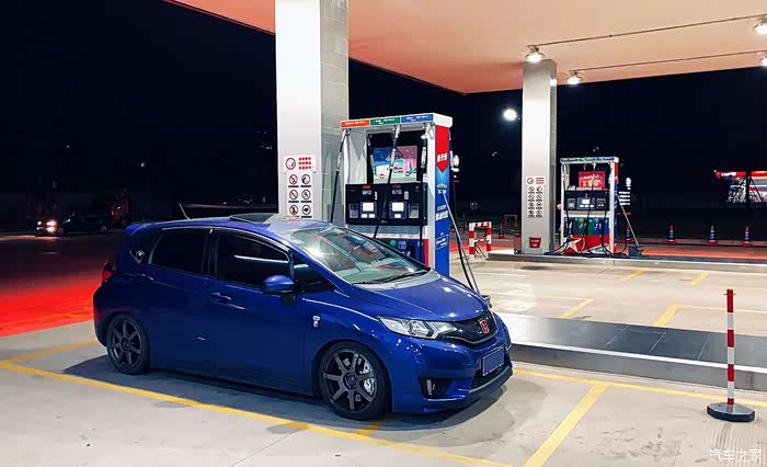

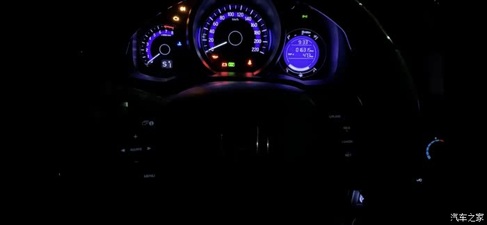

10月18潮跑+仪表&定速巡航
潮跑+仪表 和 定速!!定速不是第三方的,是通过刷ecu解锁
https://v.vuevideo.net/share/post/7903155847453331757

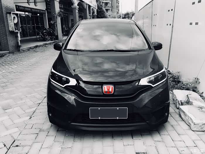

留念土豪大灯,已经还原 原厂的灯了!
准备换旧版日规RS后杠+后唇。。。。。有人放吗??
抛弃土豪灯改透镜,RS日行灯,网红雾灯

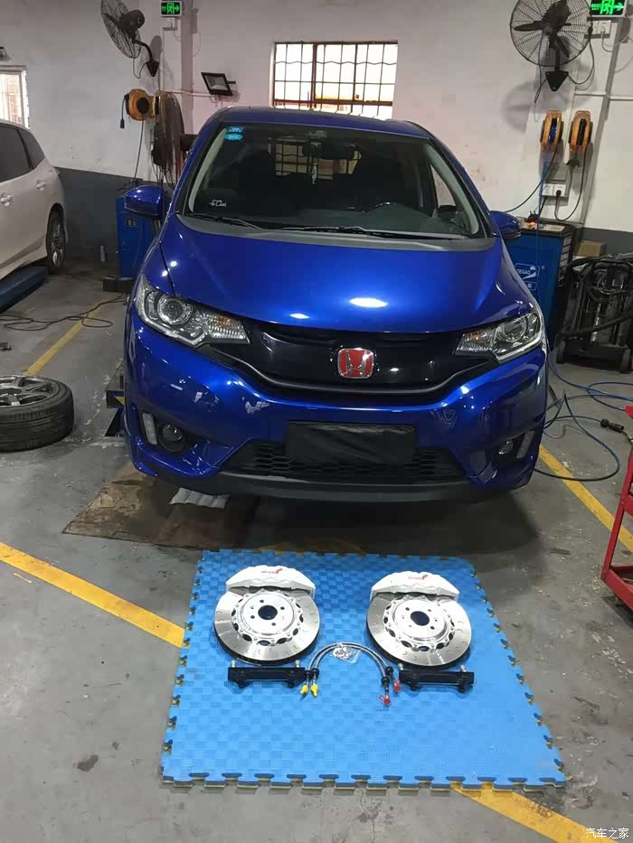

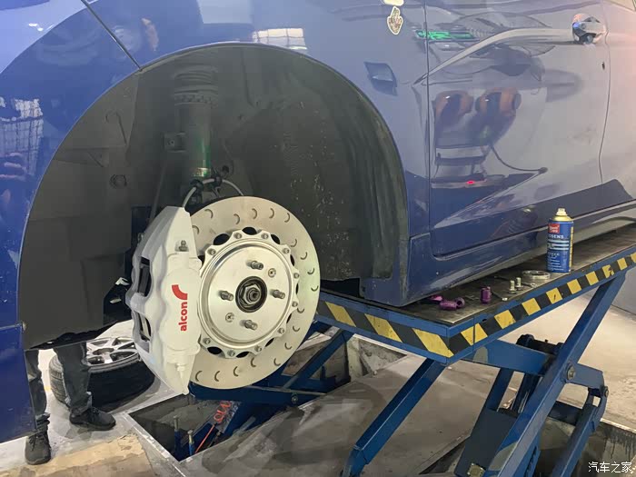

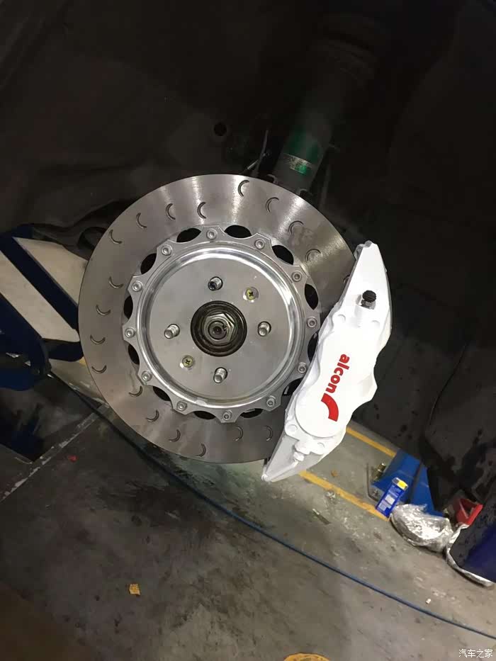

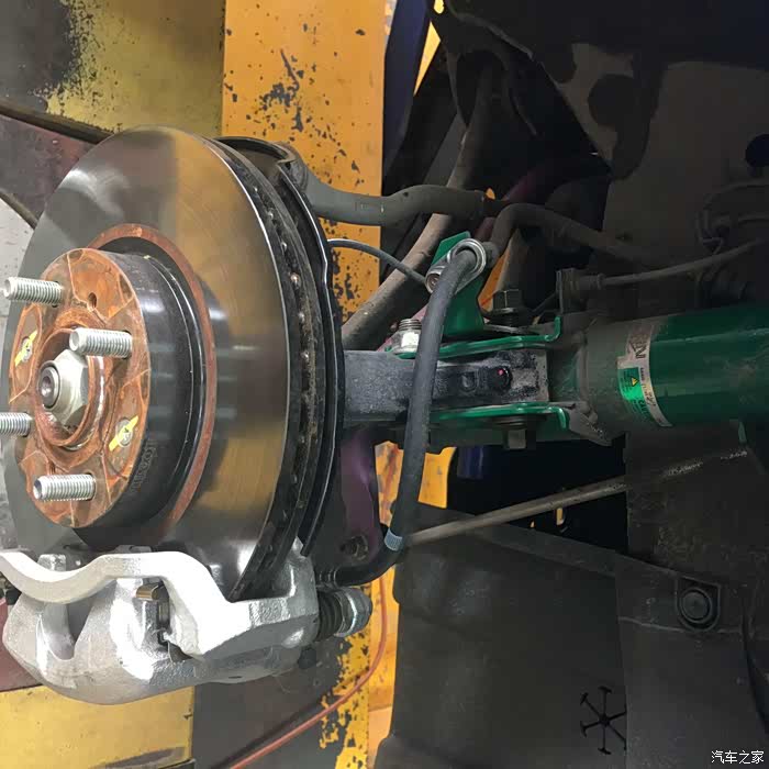

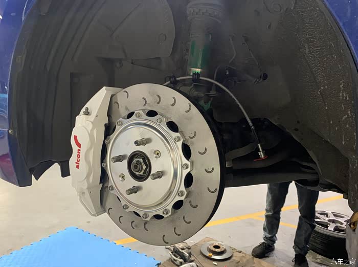

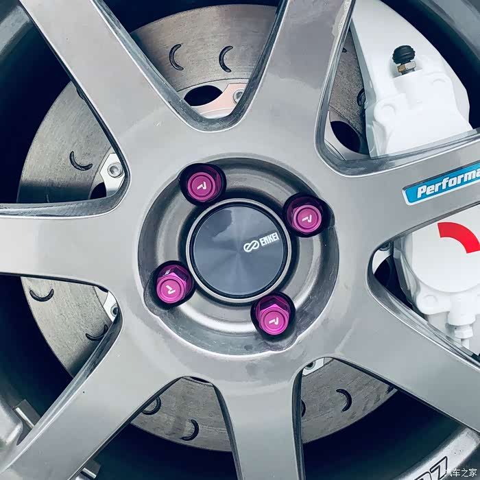

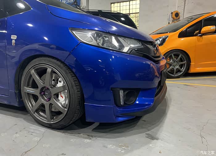

2019-7-26最后更新,alcon刹车
已经改了好几个月,现在才有空更新,直接上图了
