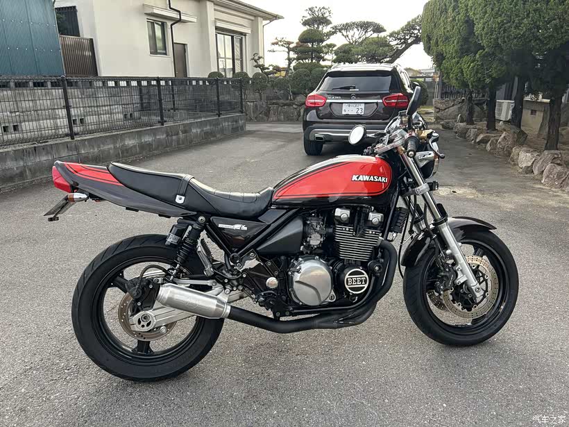

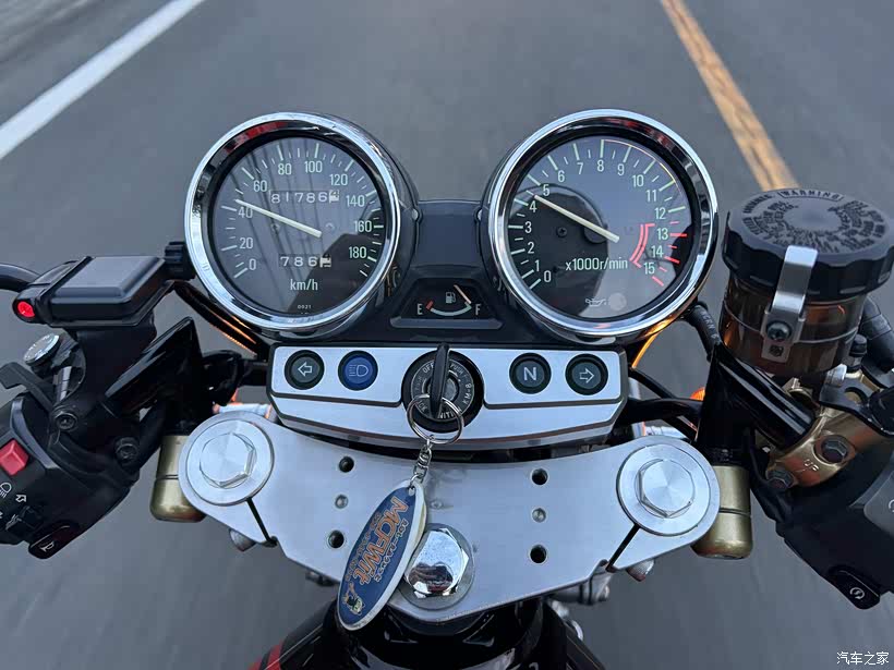

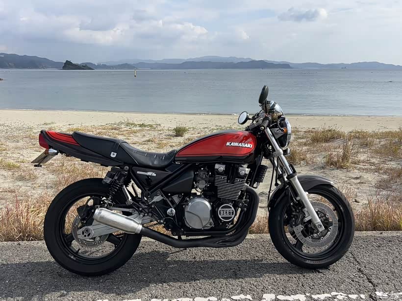

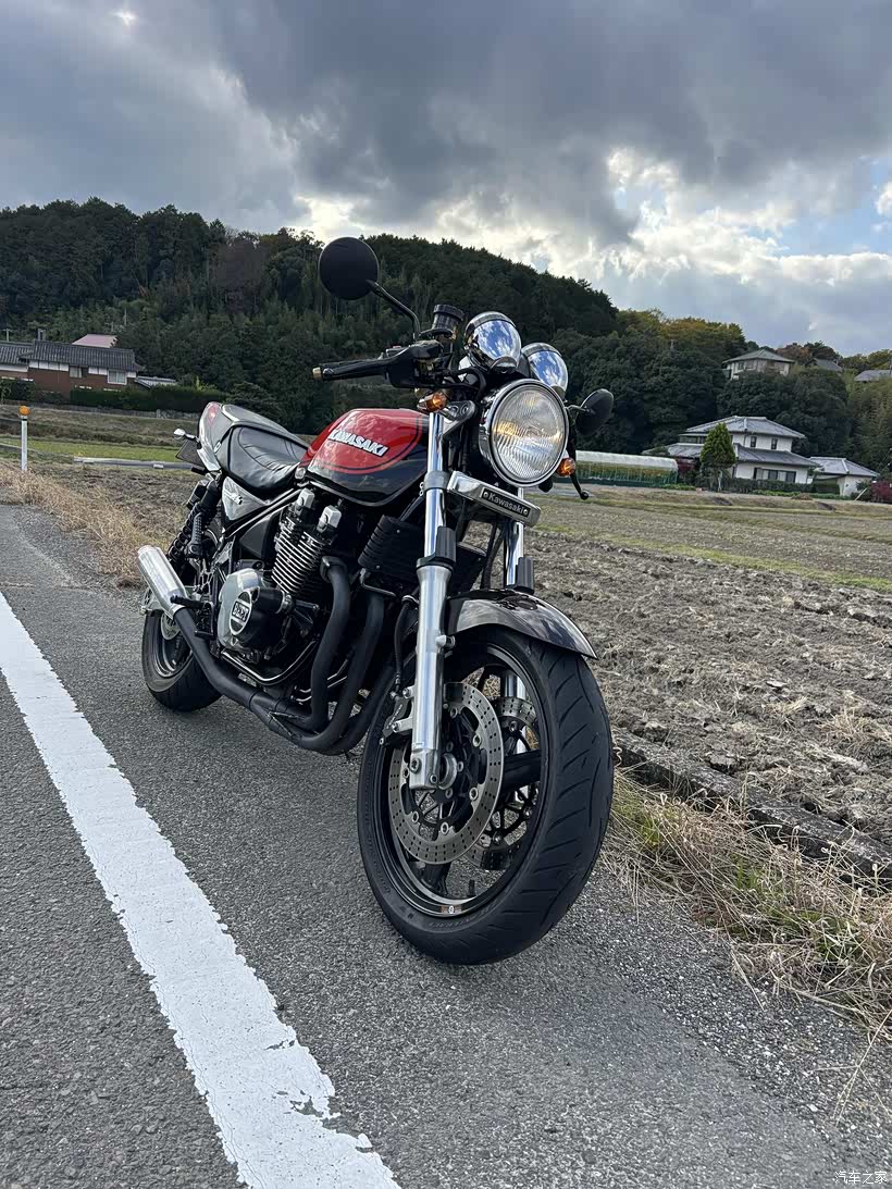

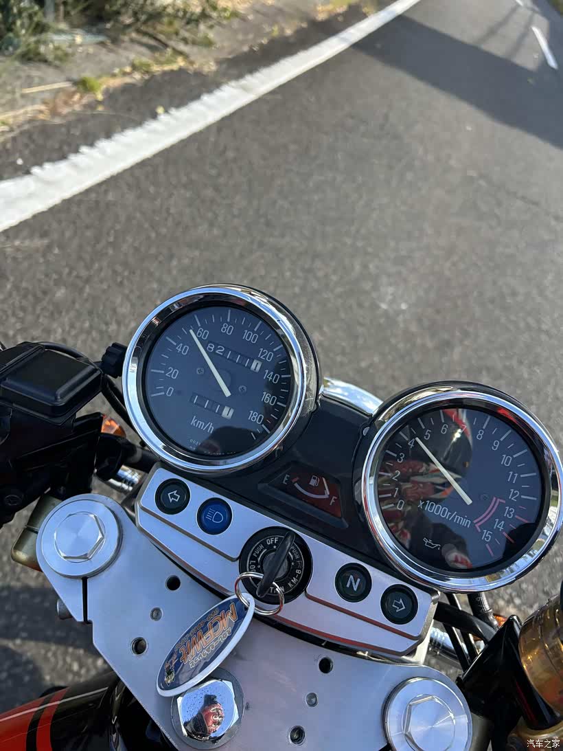

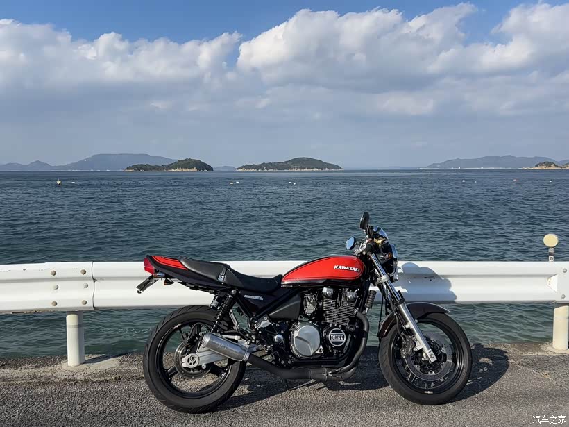

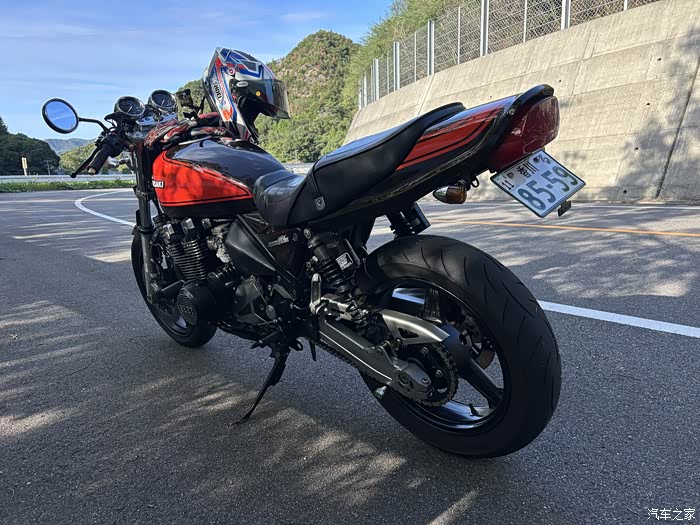

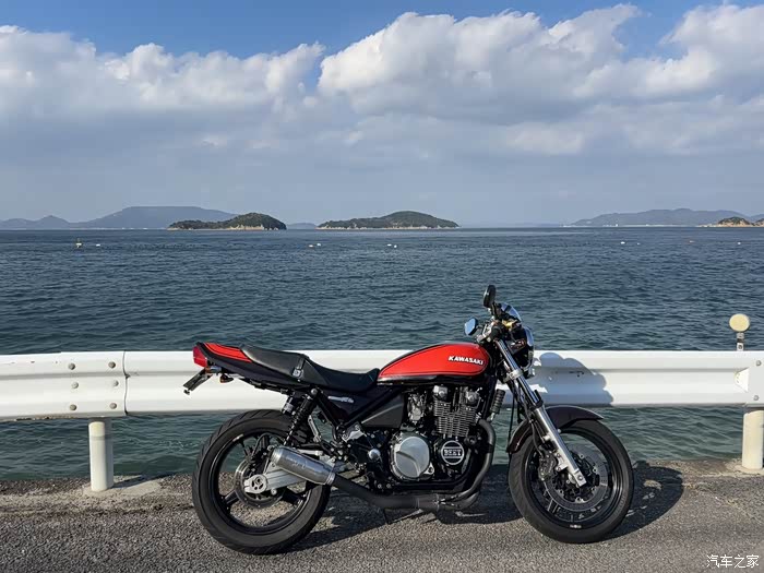

大老婆西风君转眼已经82000多公里了。照片里81788km,一路走来,始终还是你好。
小压怡情,感谢朋友追焦。

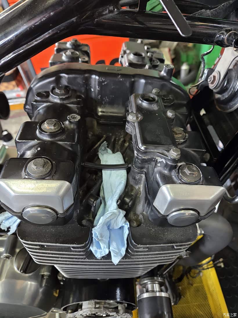

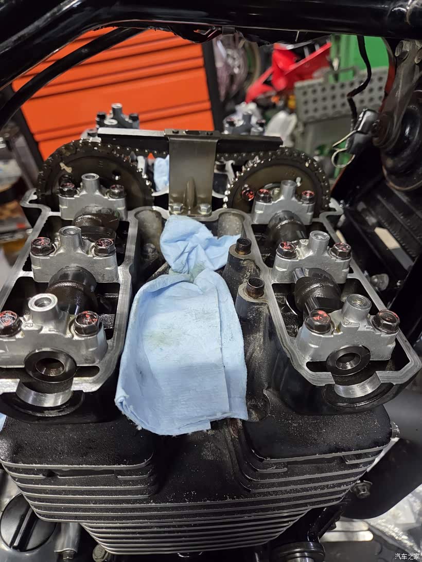

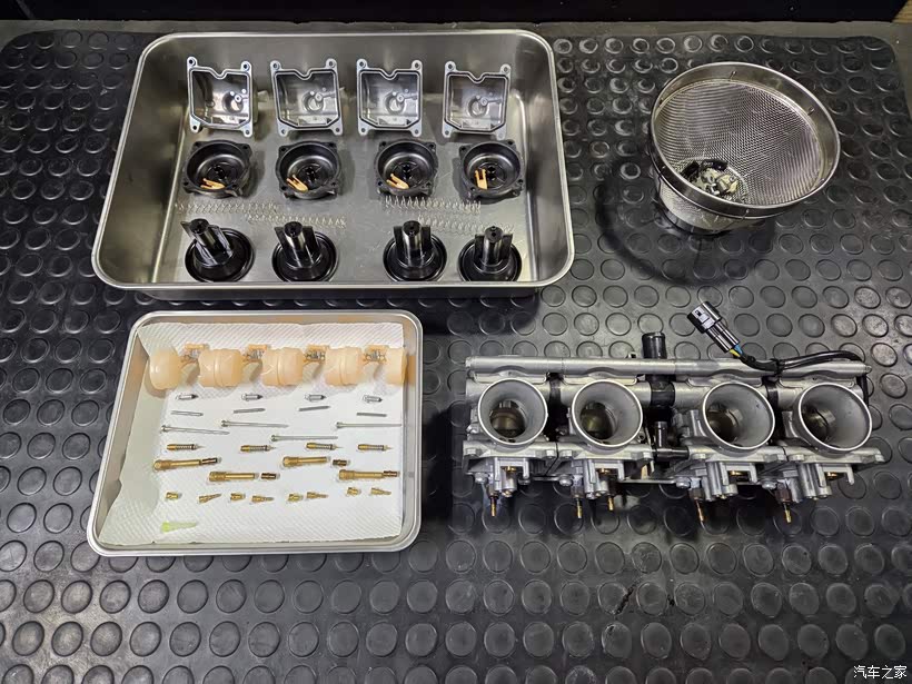

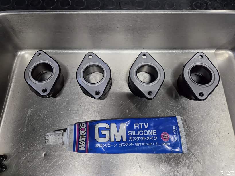

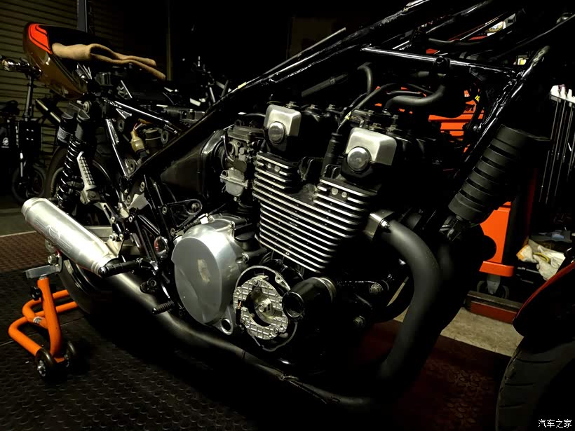

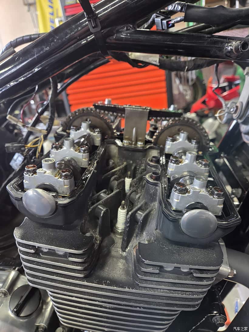

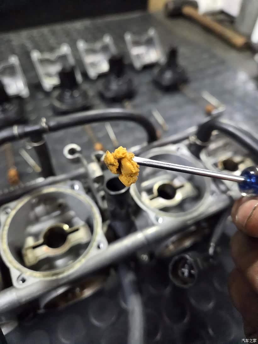

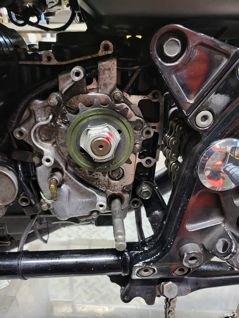

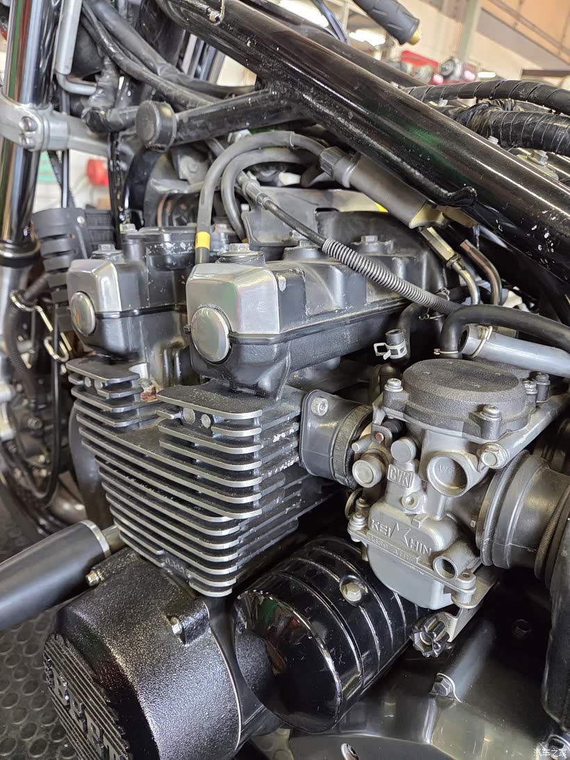

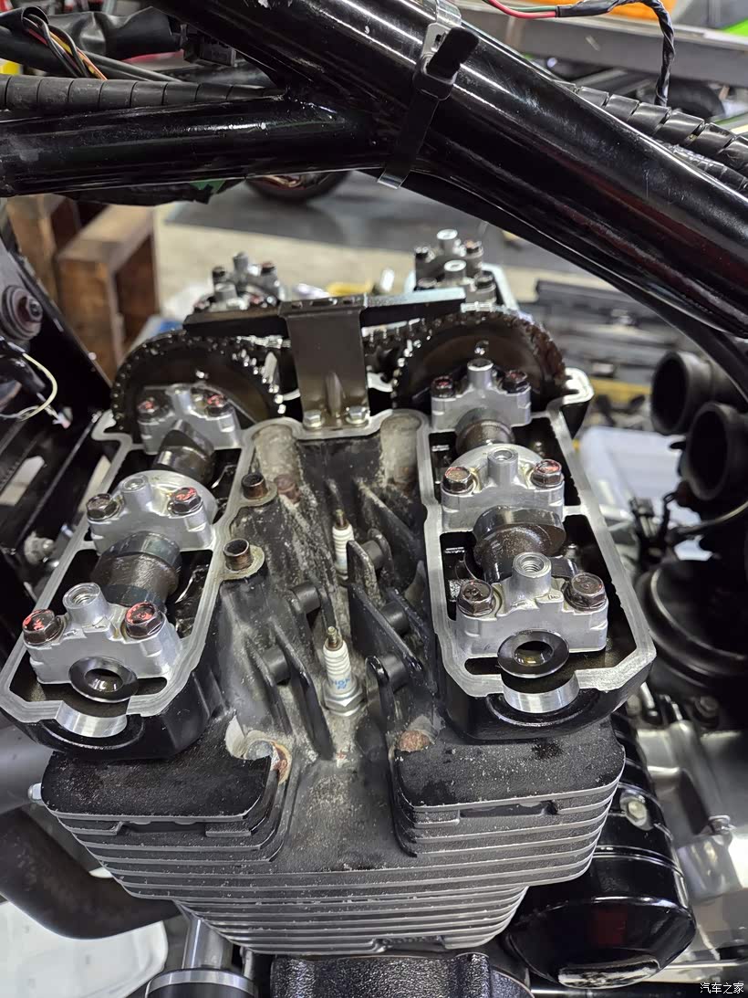

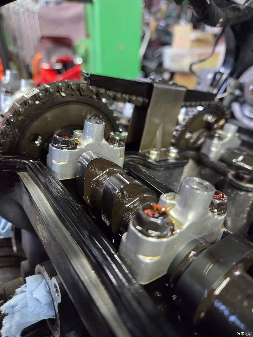

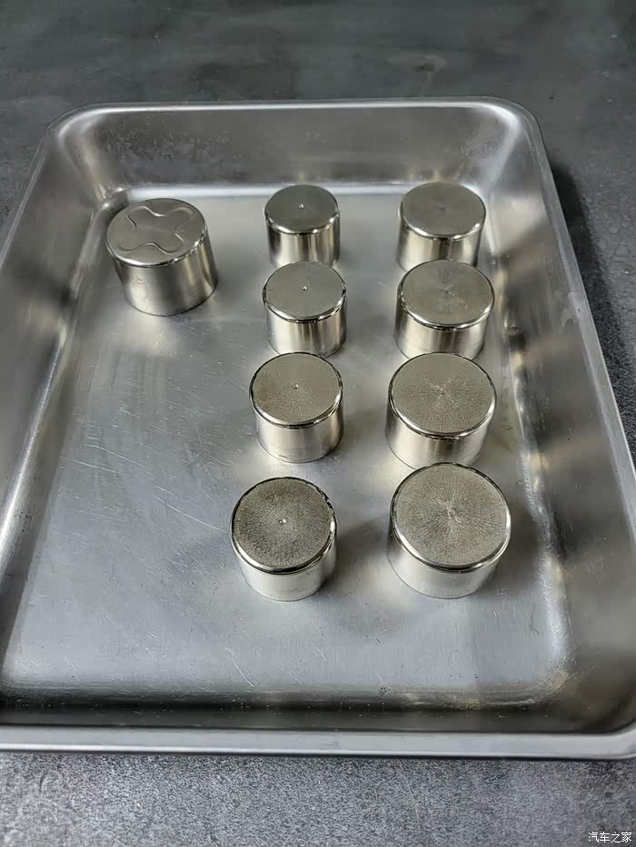

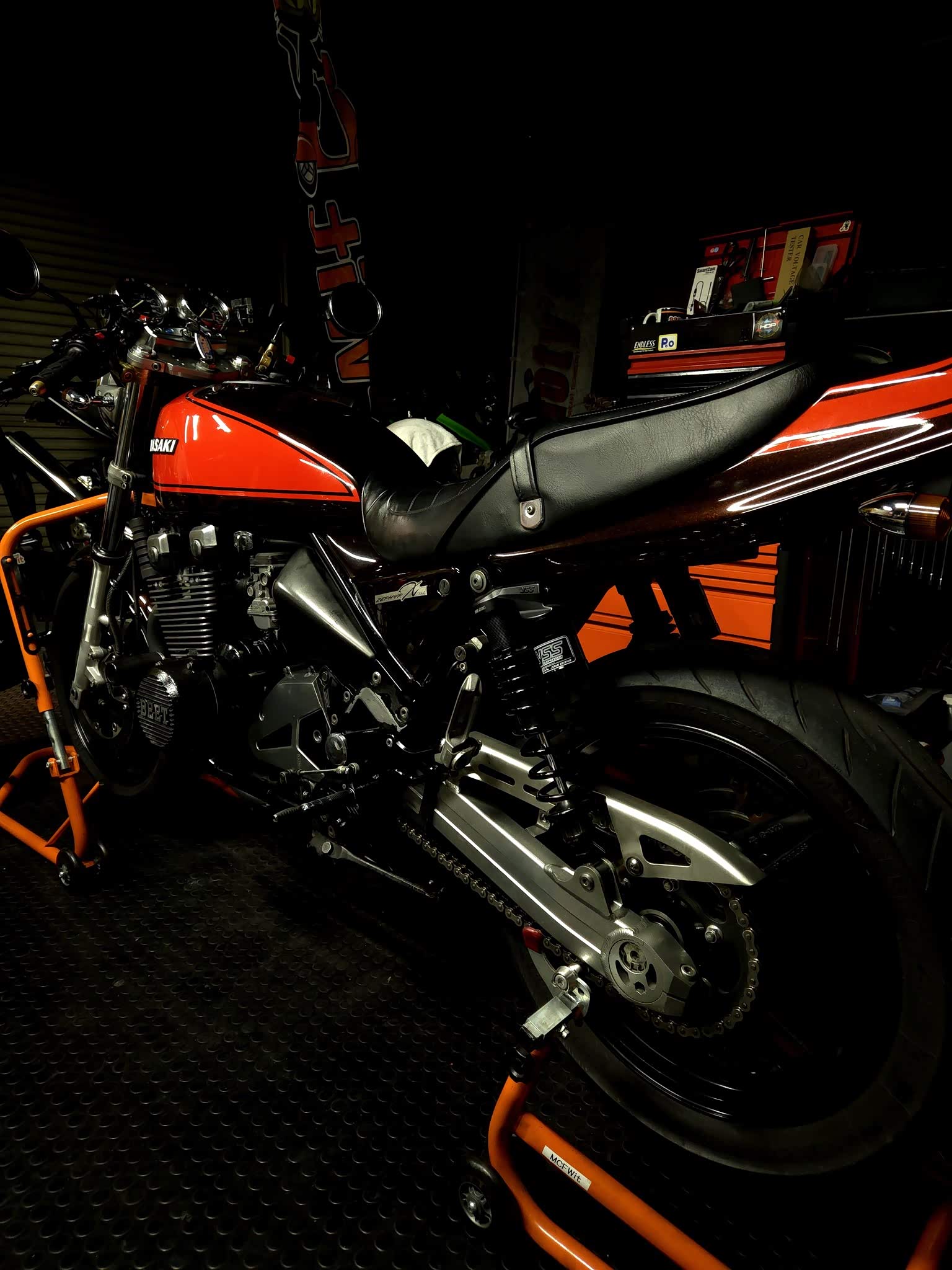

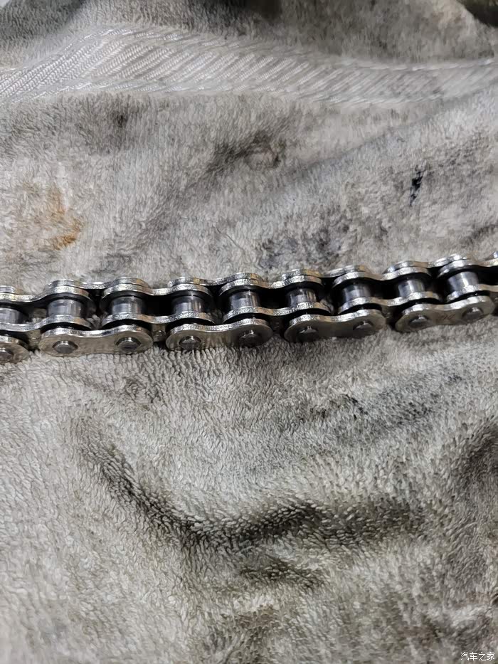

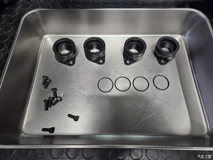

一年一度,请老友户仓君帮忙大保养一下车子。西风超过80000公里以后,冷启动有点困难,考虑到这个公里数和日常用车习惯,应该是气门间隙的问题。顺便拆检一下化油器。车子是不会突然损坏的,肯定有一个过程,也会有很多的预兆。车主无视车子对你的反馈和诉求,结果有一天车子把你扔路上了,你还怪车子突然坏了。。。七分骑三分养,08年82000公里的西风,陪我去过九州,到过东北,跑过山压过弯,也曾日行800公里,从来没有中途掉过链子。
科学认真,是基本的基本。

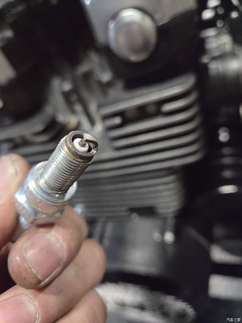

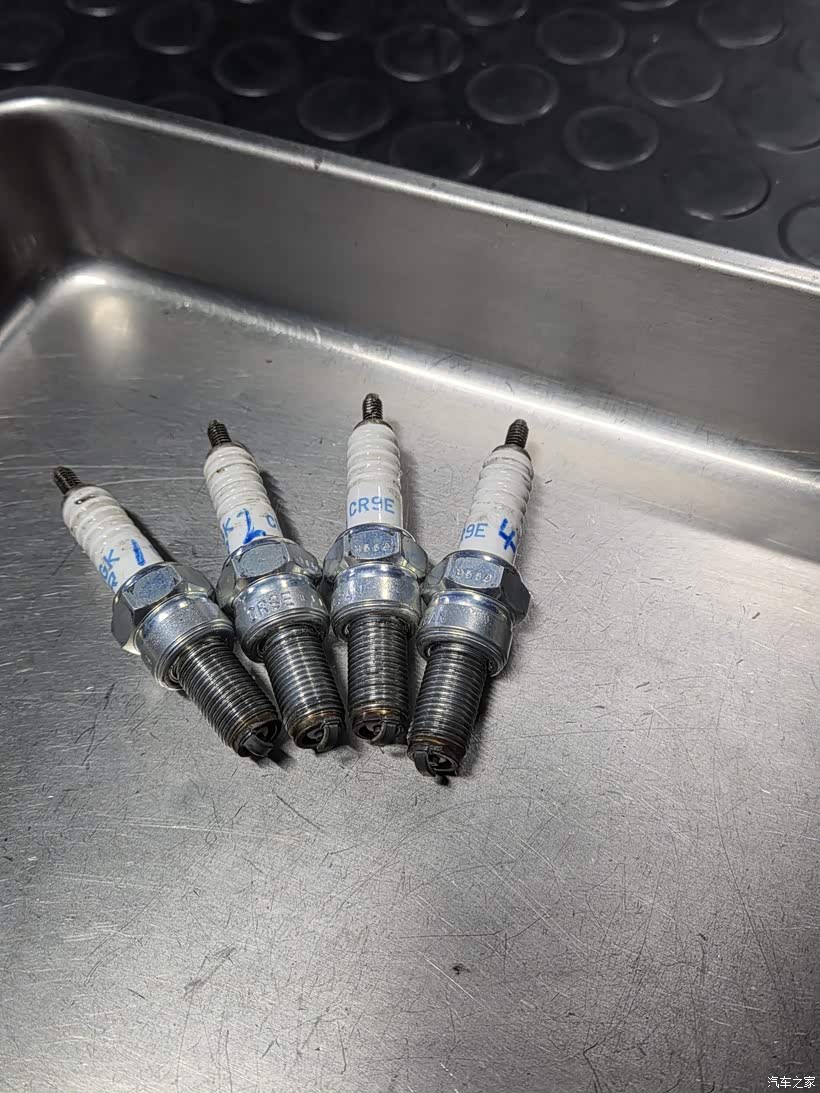

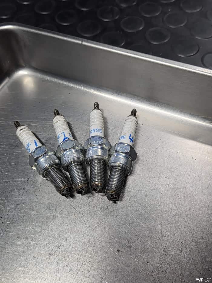

火花塞最能告诉你引擎的工作状态。
引擎部分完工了。虽然功率有所下降,但既没有杂音也不烧机油,估计再跑个80000公里没问题。

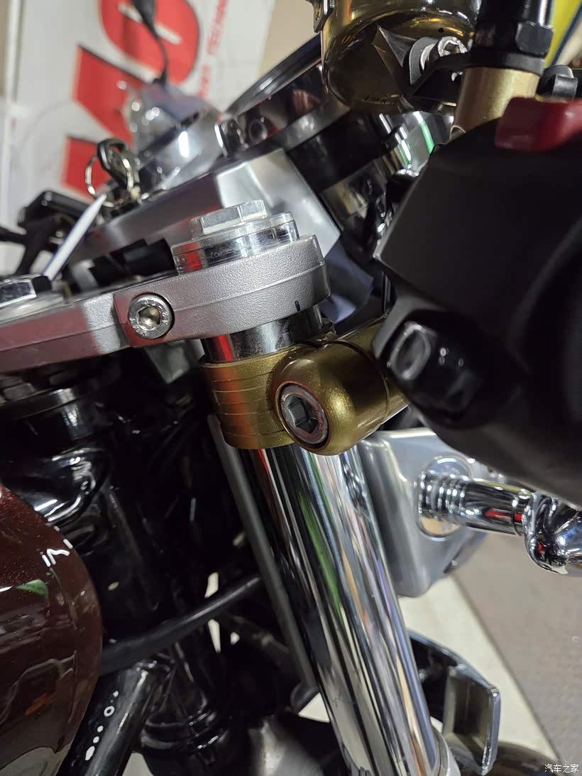

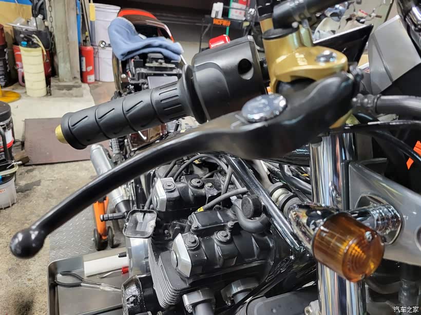

更换了前减震油,更具我的用车习惯,稍微调高了减震油的标号。也调整了减震伸出量和手把的位置。

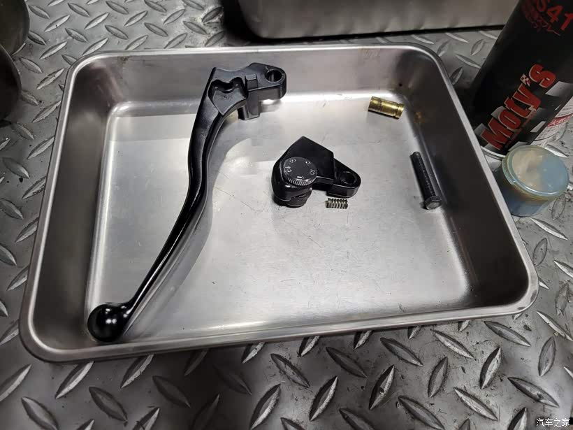

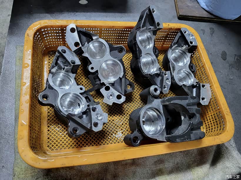

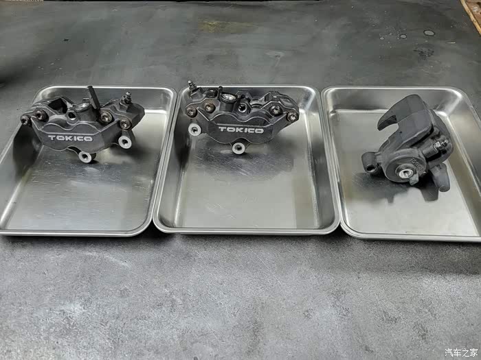

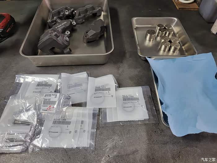

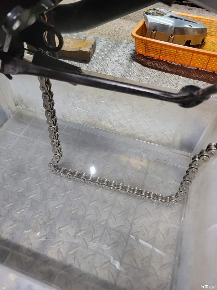

前后刹车也来个大保养。

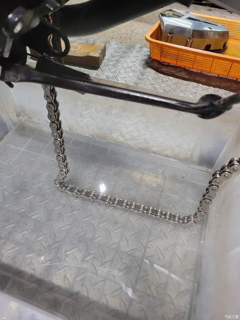

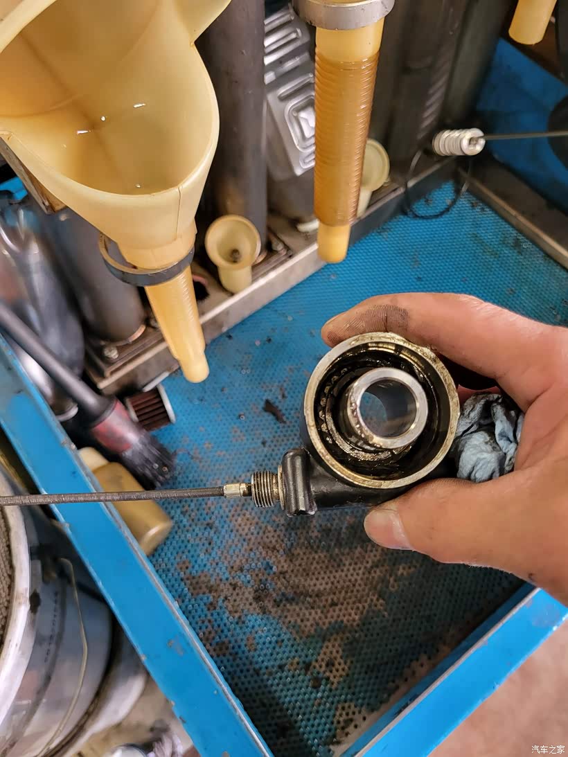

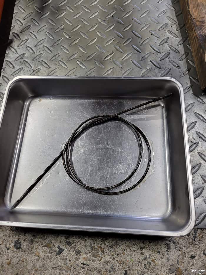

各种拉线的清洁,润滑同样非常重要。
焕然一新。

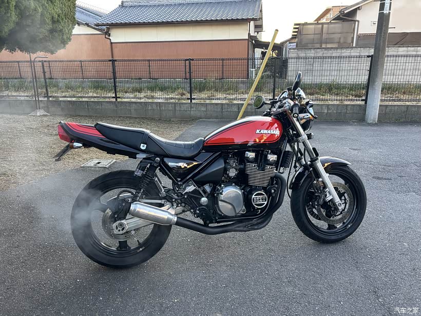

从户仓君那里把西风君领回来,跑了几圈,又微调了一下后减震,ok了。
欢迎回家。
