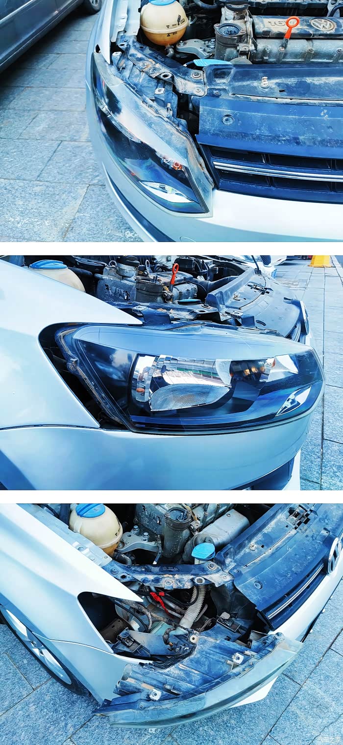

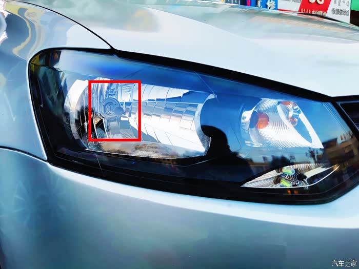

大灯灯泡就是图标的这个灯泡,我们新款polo大灯近光灯灯泡是h4型号的(远光灯灯泡型号为H1)

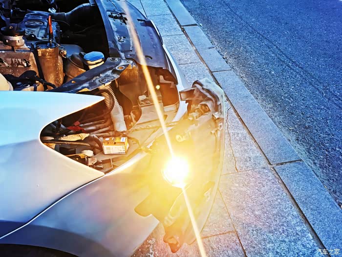

新款polo近光灯灯泡的最佳更换方法是拆卸掉原车大灯总成,然后再去更换近光灯灯泡会很容易,当然了不要觉得这是麻烦操作,拆卸大灯其实不难,反而不拆卸大灯去更换近光灯灯泡会很难,难的是因为空间小,难以上手操作,而拆卸大灯总成只需要知道怎么拆卸大灯,大灯的固定原理,拆卸工具即可完成更换近光灯灯泡

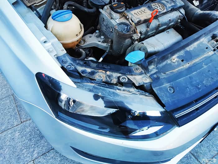

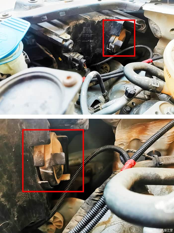

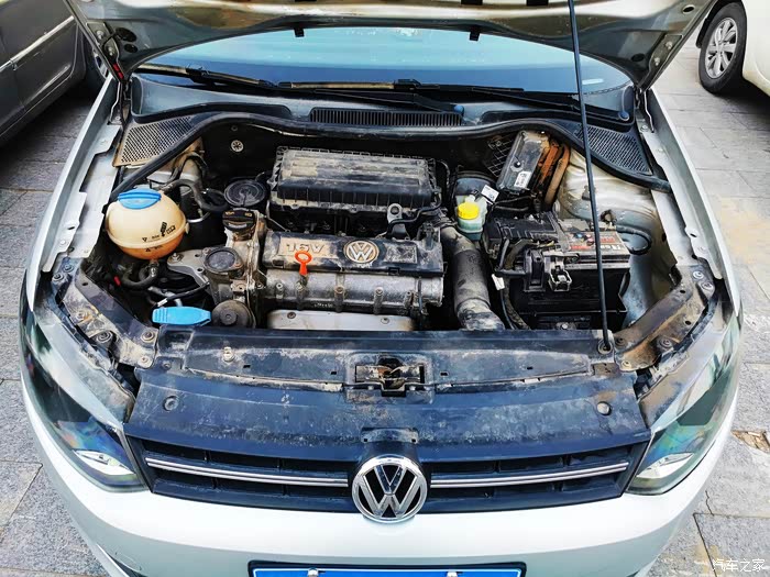

从机舱里面可以看到这个位置里面就是近光灯灯泡,虽然可以看见,但是空间太小,手指太难操作了(不要质疑我,我尝试过的)

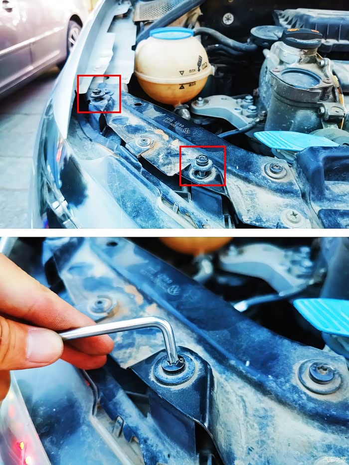

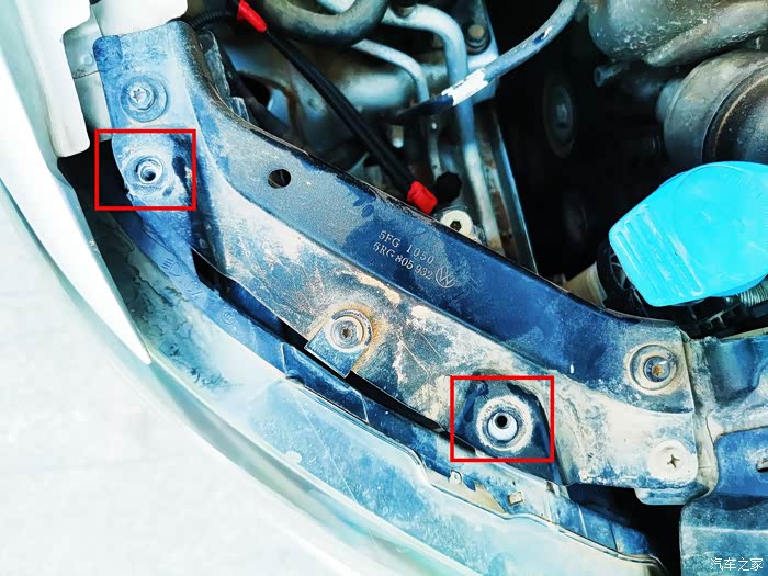

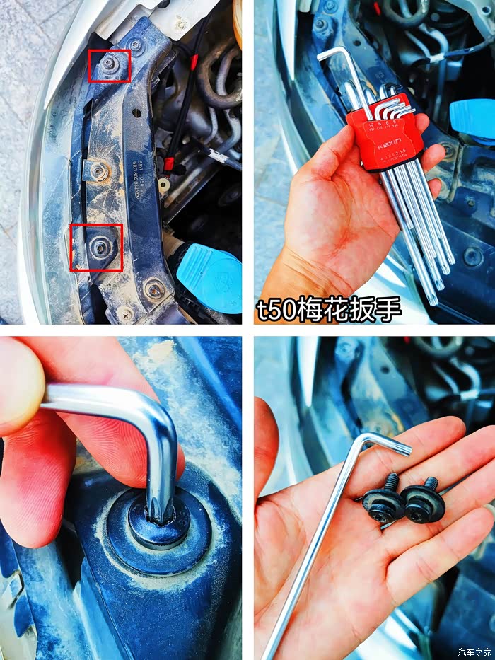

拆卸大灯总成首先知道的是大灯有两颗螺丝固定,使用工具是梅花t50扳手,注意不是内六角扳手哦,不要混浊了
拆卸掉两颗螺丝
两颗大灯梅花螺丝拆卸掉,注意这里我图标的两个螺丝,其他螺丝不是固定大灯的哦

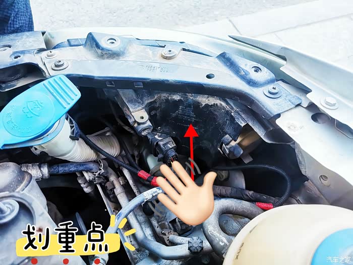

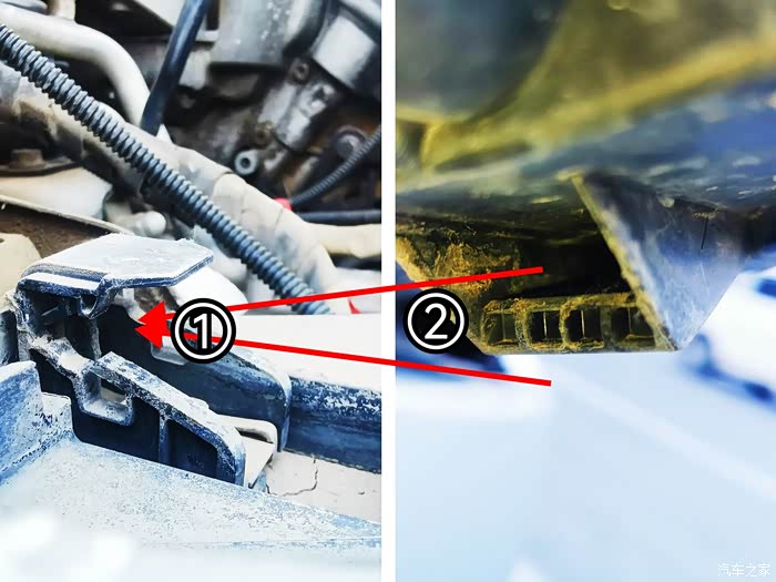

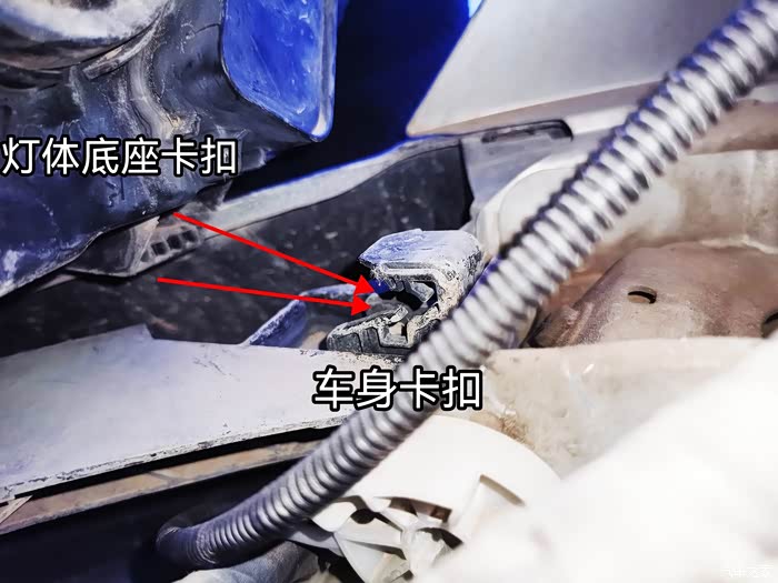

大灯是由两颗螺丝固定的同时,大灯底部会有一个卡扣固定大灯,也就是说这个大灯总成固定分为2步,第一步是两颗螺丝固定,第二步是卡扣固定
现在第一步螺丝已经拆卸掉了,然后拆卸大灯底部的卡扣方法就是用手掌用力拍大灯总成的后面,也就是图标的位置
大灯已经脱落了
手掌逐渐用力拍打大灯的后面,某一个力度就会拍打掉大灯总成
大灯总成底部的固定卡扣方式
这里我给大家详细的拍摄到大灯底部卡扣的固定原理,图①卡住大灯底部图②

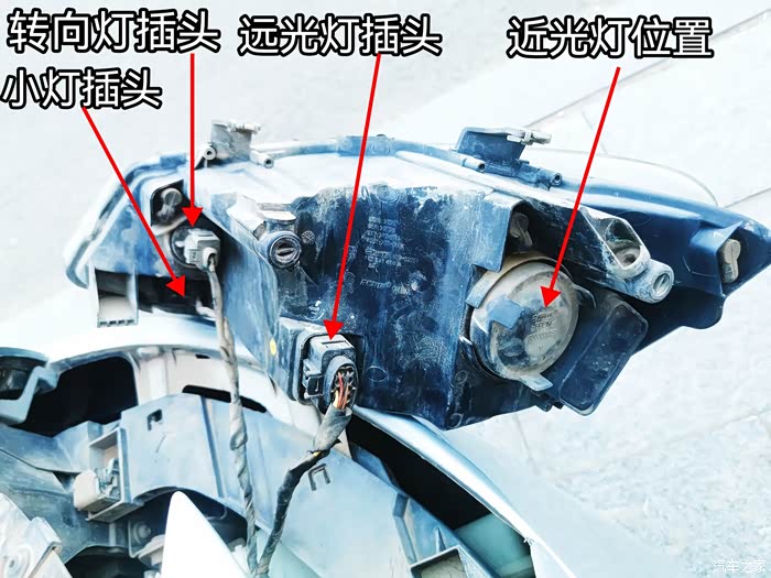

顺便介绍一下大灯的所有灯插
这里可以清晰的看到大灯总成后面的各个插头,分别是转向灯、小灯、远光灯以及近光灯
,到了这一步也就明白了大灯总成里的每一个灯泡都是可以在这一步更换了

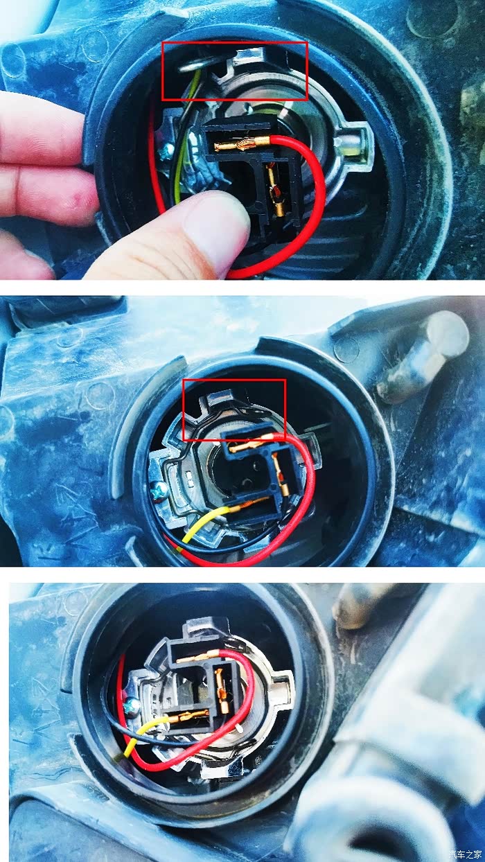

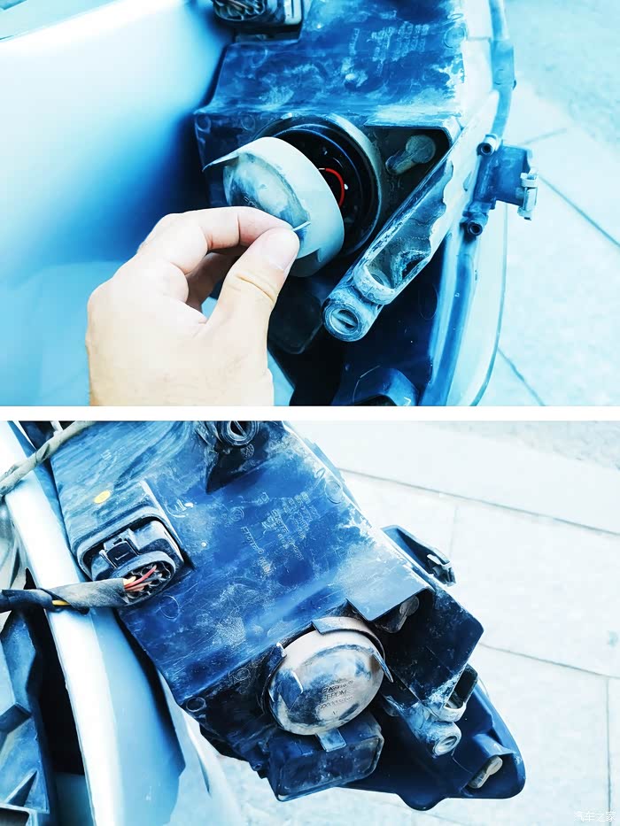

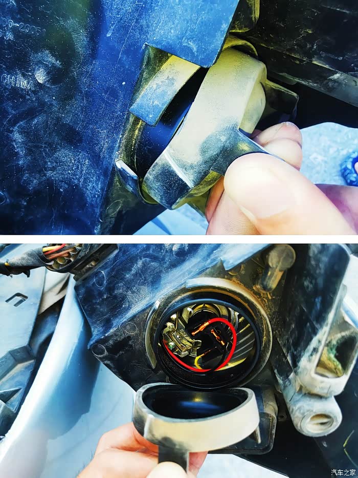

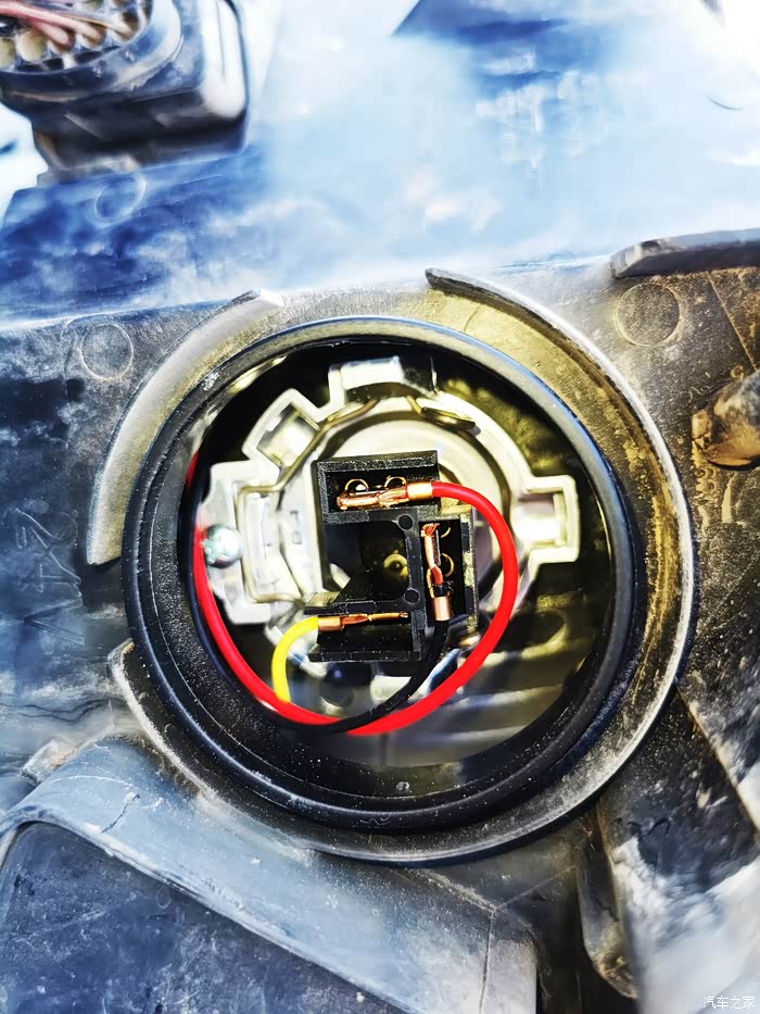

拆卸掉近光灯防尘罩
近光灯防尘罩拆卸掉,这个防尘罩只是一个胶皮材质的套在上面,有一定的密封紧固性,直接拉拽即可
看到近光灯插头插座
拆卸点近光灯防尘罩就可以看到内部的近光灯底座

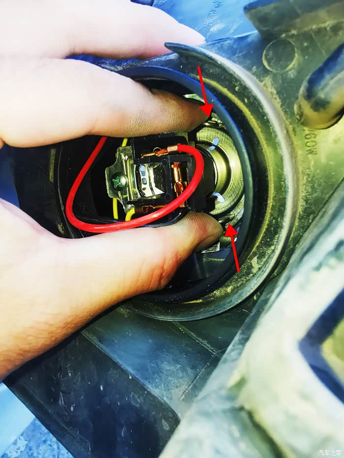

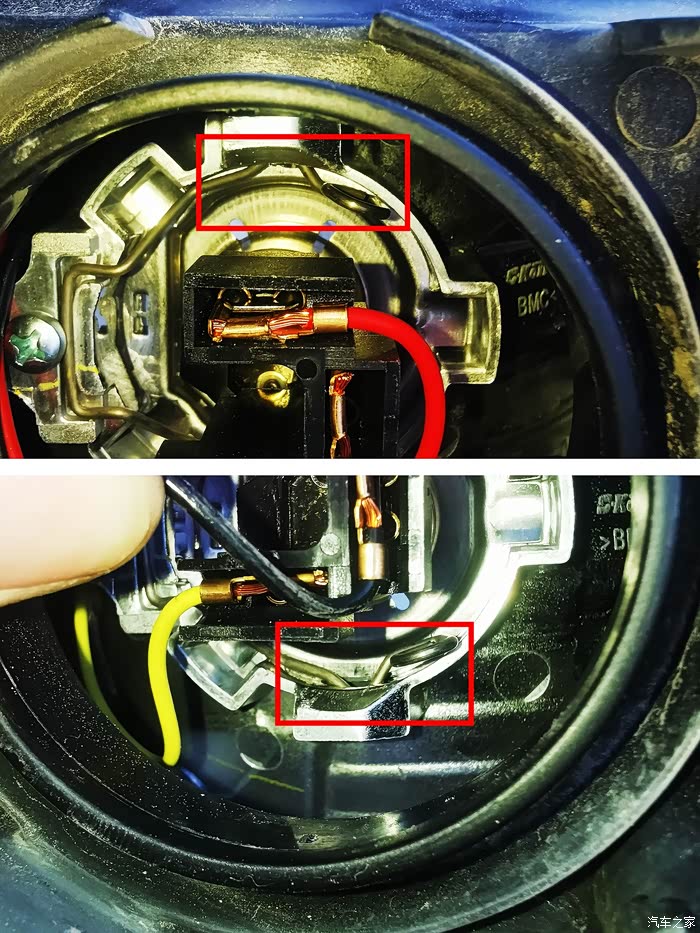

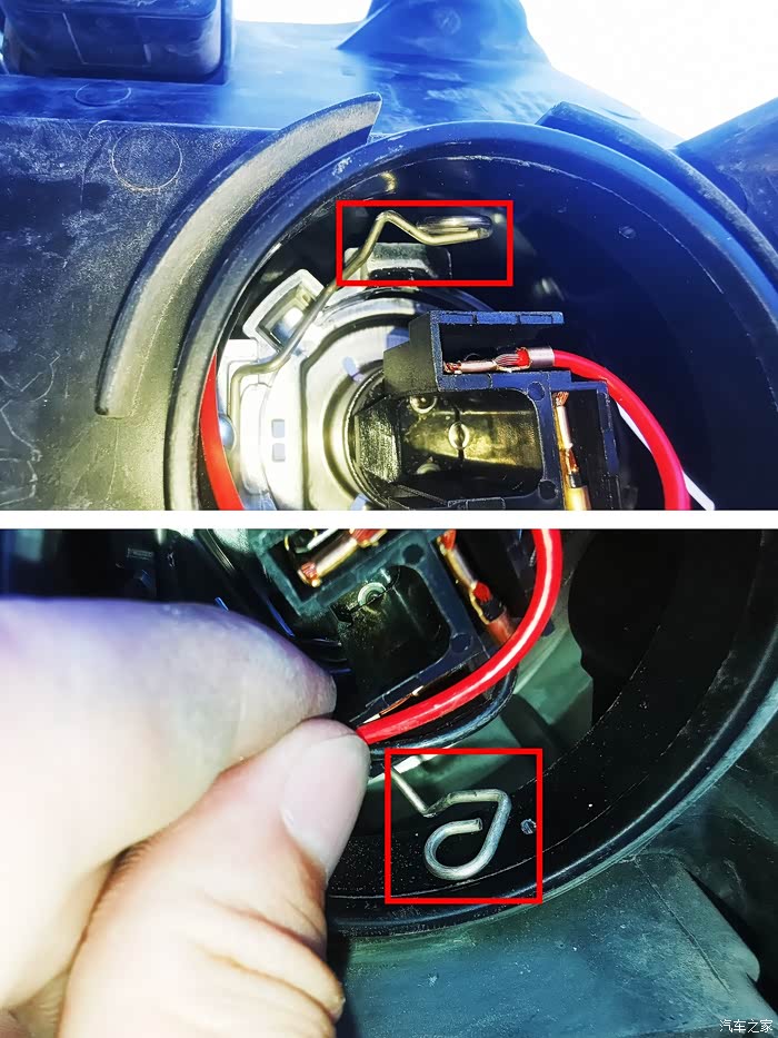

拆卸近光灯灯泡底座
这里需要把近光灯底座拆卸掉,这个原理我们也要知道它是怎么固定的,就是一个有弹性的钢丝挤压卡住近光灯底座
两个手指向内部挤压拆卸
这个操作就是手指的功夫了,两个手指轻轻向内侧挤压,挤压的同时会感觉到钢丝脱落
钢丝已经松动脱落
这个钢丝已经出现脱落了,不在卡在底座上面
近光灯可以拔掉了
钢丝不在卡住近光灯底座,灯泡底座也就松动可以拿掉了,连同灯泡都可以拆卸掉了
看下近光灯底座固定的原理
这里在回过头来了解一下近光灯底座的固定原理,上图标识的非常清晰了,就是钢丝挤压住近光灯底座的同时卡进卡扣里,就是这么一个固定原理

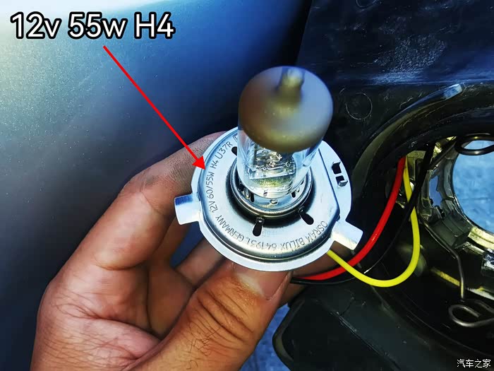

近光灯灯泡型号详情

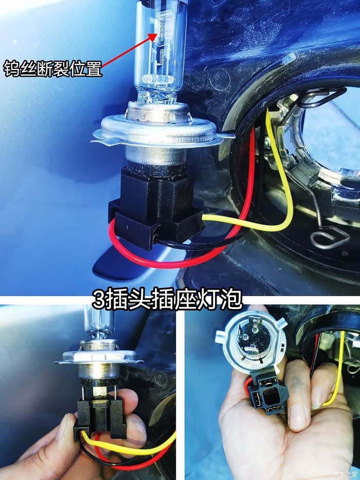

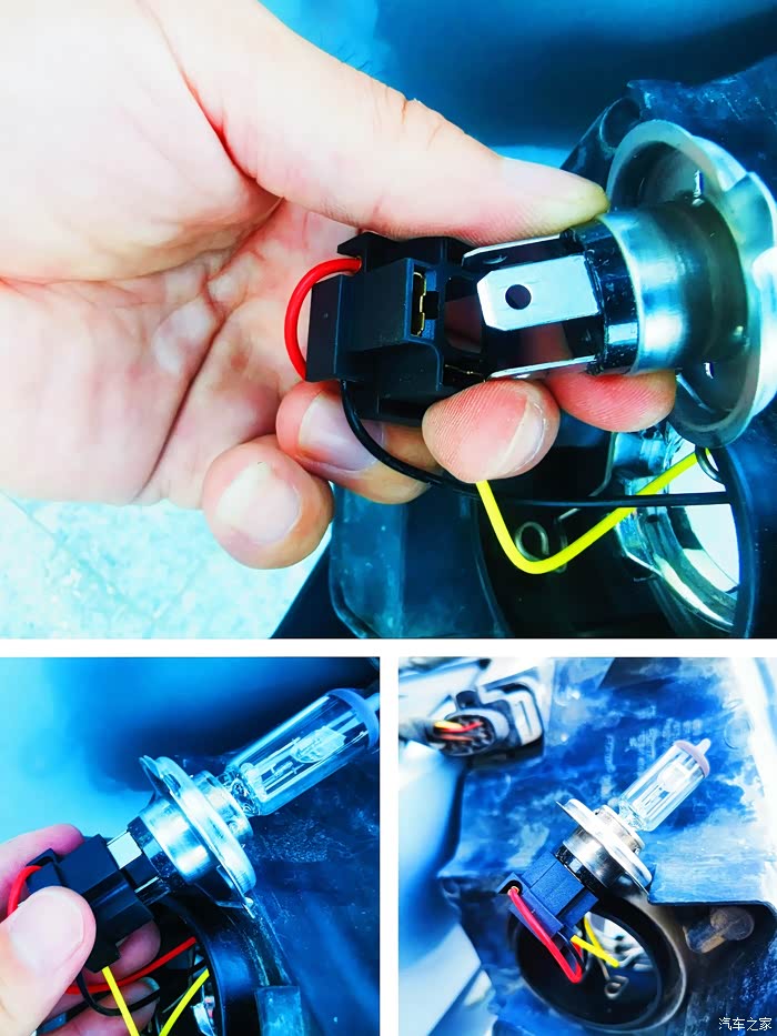

近光灯这里有灯泡的详细标识分别是12v、55w、h4型号的

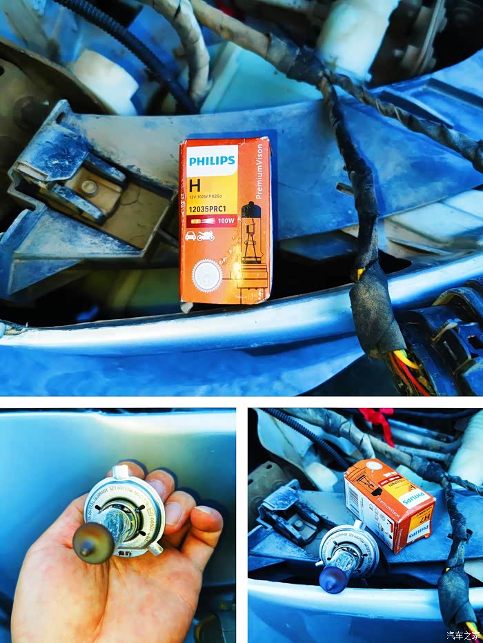

我就是说我们购买灯泡还是要按照这个详细标识去购买
灯泡的拆卸
了解灯泡以后把灯泡从灯座上面拆卸掉,这是一个3插头的插头灯泡,只需要直接拔掉灯泡即可
购买专车专用同型号的近光灯灯泡
提前准备好同型号灯泡,我购买的是100w的,原车是55w的,也就是说100w会更加亮于原车55w灯泡,剩余12v和h4两个数据是不可以改变的
安装新的近光灯灯泡
把新的近光灯灯泡插进近光灯底座即可

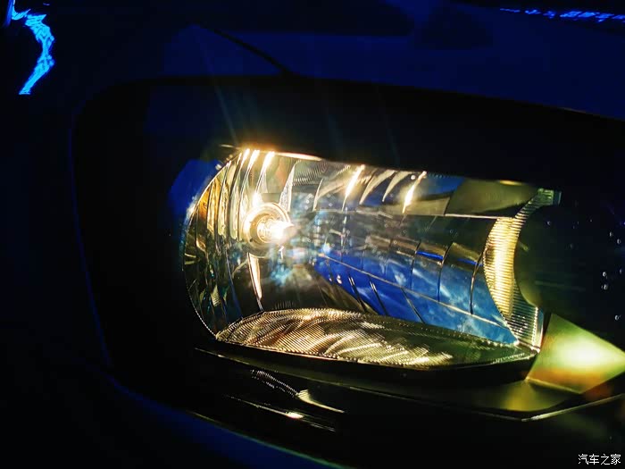

测试近光灯亮度
打开大灯近光灯看是否可以正常亮

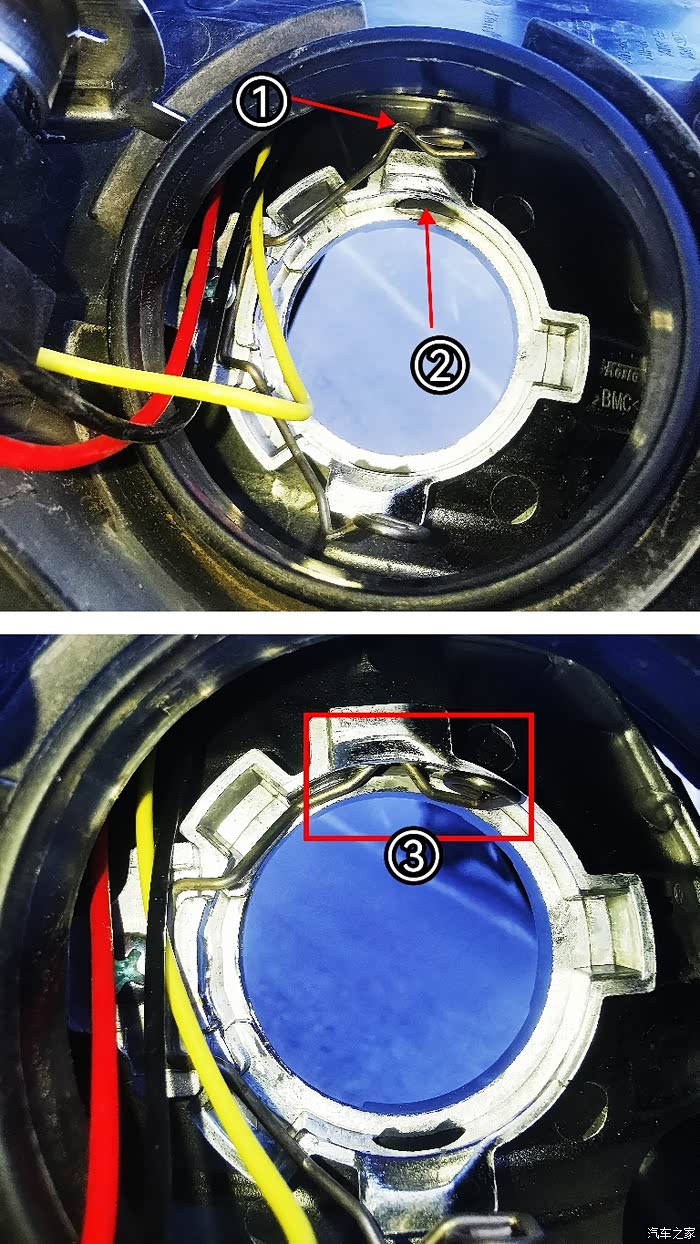

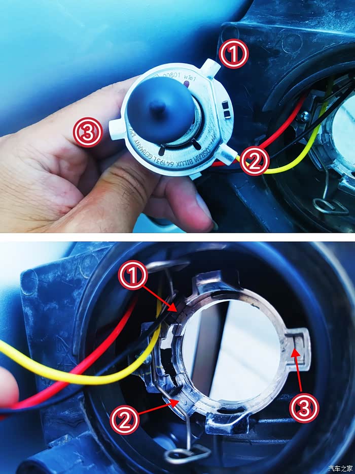

这个近光灯底座的安装方法是有预留豁口的,3个对应预留口,分别是①对①、②对②、③对③,出厂设计也是为了避免出现安装错误,也就是说如果安装方法不对你是无法安装进去的

最后就是固定大灯总成了,固定大灯总成第一步就是先固定大灯底座的一个卡扣,上图我标识的分别是车体的卡扣和大灯底座的卡扣,它俩紧固卡在一起即可(会有一个卡住的感觉和声音)
大灯安装紧固
大灯总成已经紧固,第一步大灯底部紧固已经完成

再次测试近光灯灯泡亮度
打开近光灯灯泡再次测试亮度,反复关闭近光灯开关测试近光灯灯泡测试
