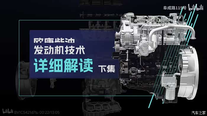

视频做的比较精细,动画中的透视图

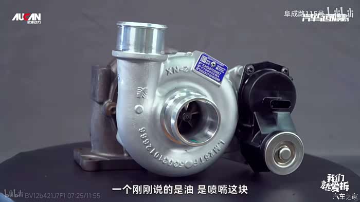

搭载VGT可变截面涡轮技术的涡轮增压器。技术核心是可调涡流截面的导流叶片,这些导流叶片可在低转速、低排气量的工况下关闭,从而增大发动机的进气压力。
涡轮增压器,厂家:Borgwarner博格华纳

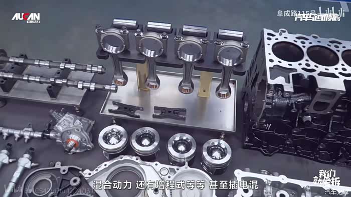

锻钢制造曲轴
在BJ60上也有装车

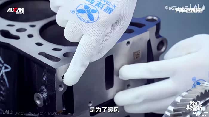

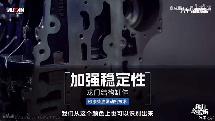

龙门结构缸体
铸铁缸体、无缸套设计
缸体侧面的水道

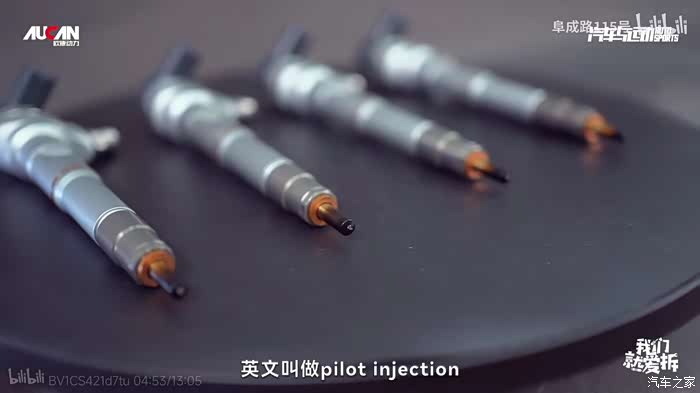

高压喷油嘴

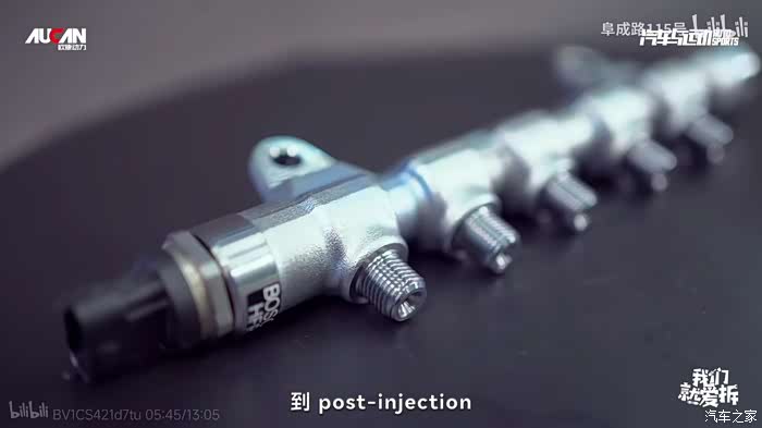

五次喷油:1、Pre injection(预喷射);2、Pilot injection(引导喷射:诱发冷焰反应,预热燃烧室,降低主喷射燃烧噪音和压力上升率,尤其在冷启动和低温工况效果明显);3、Main injection(主喷射);4、Post injection(后喷射:二次燃烧,与主喷射未燃烧完的燃油和废气混合,发生二次燃烧,降低碳氢化合物和颗粒物排放,同时提高排气温度);5、Late injection(为了排放)。

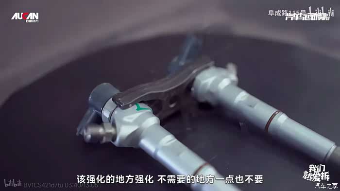

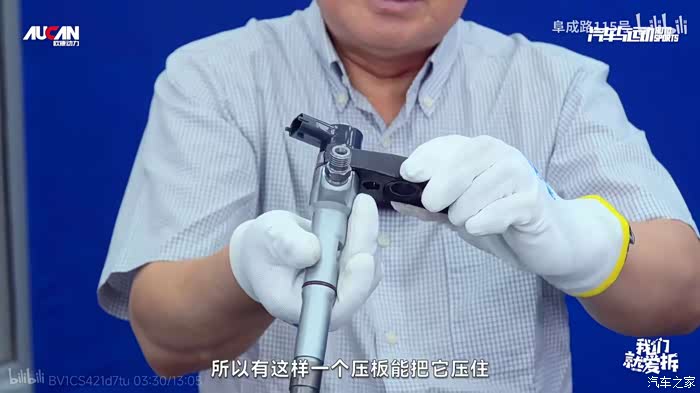

喷油嘴的压板,油嘴两个一组,以应对气缸里190Bar的工作压力
高压油轨,工作压力2000Bar

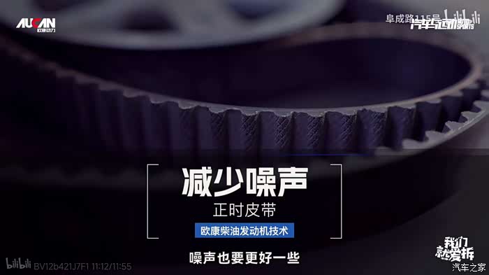

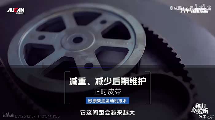

很多人抱怨为何不使用正时链条?正时链条,时间长了也有间距越来越大,拉长后导致故障的,维修也很麻烦
要求6万公里更换,为了乘用车车主很在乎的NVH静音,也是拼了

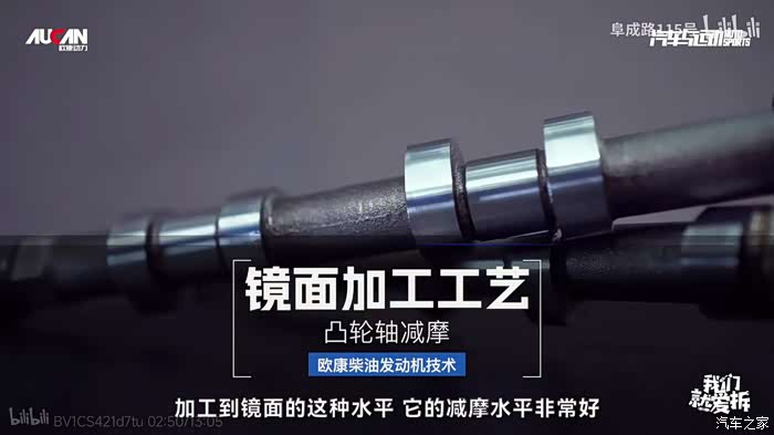

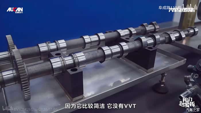

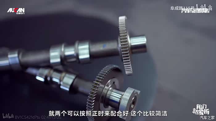

两根凸轮轴,齿轮啮合传动
凸轮轴加工工艺

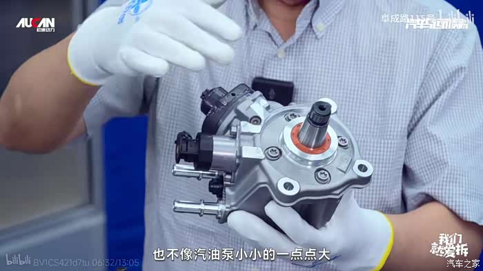

高压油泵,发动机舱噪音的一个重要来源
柴油滤清器比较贵,就是为了保证高压油泵的正常工作。如果杂质进入油泵........

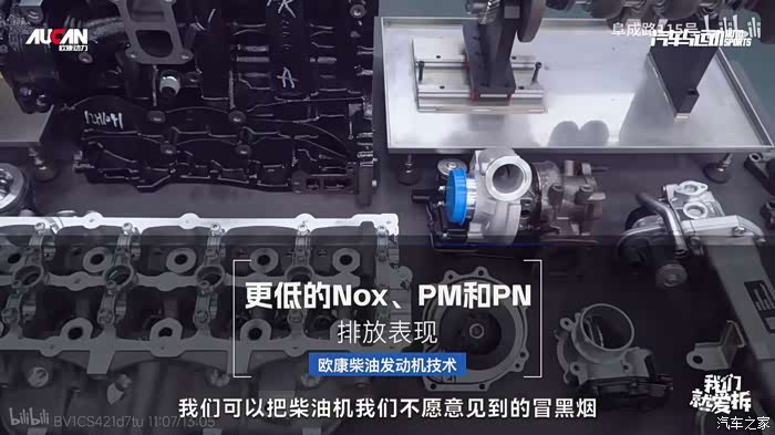

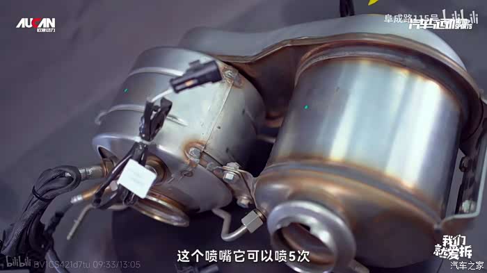

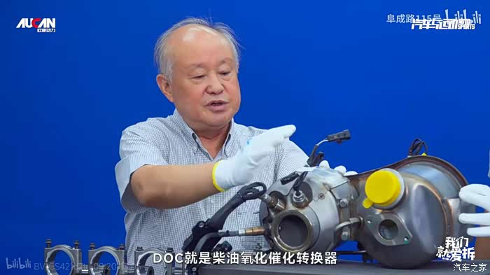

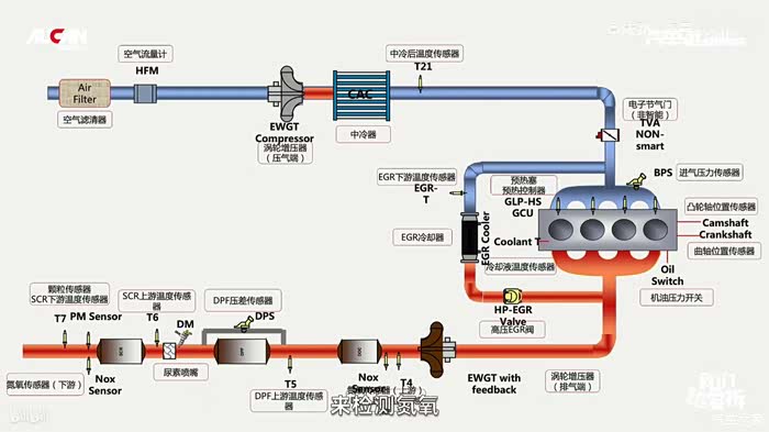

排放控制
排放控制策略,这台发动机满足国六B排放标准

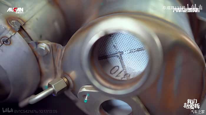

颗粒捕捉器细节
颗粒捕捉器总成2020年11月生产,那这台发动机是2020年11月之后装配的,比我车上的应该下线的早

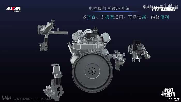

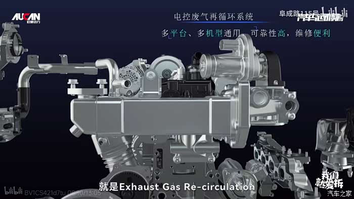

废气再循环组件
作用:对新鲜混合气的稀释作用,降低了氧的浓度,从而使氮氧化合物NOX的生成受到抑制。

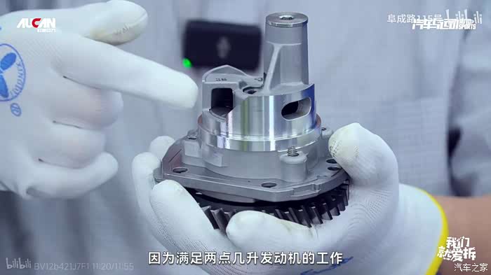

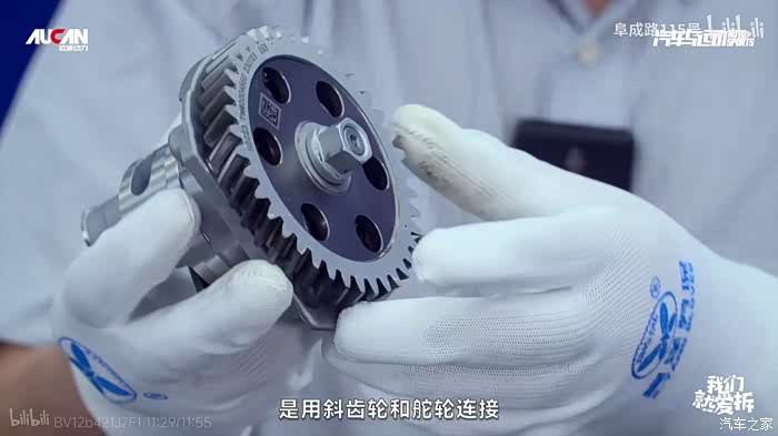

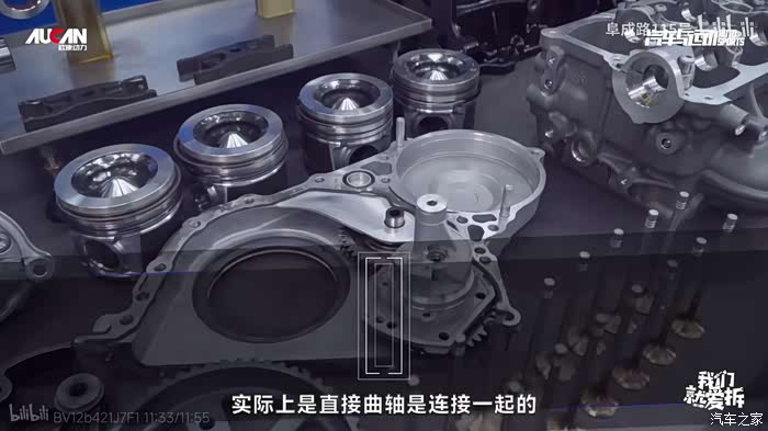

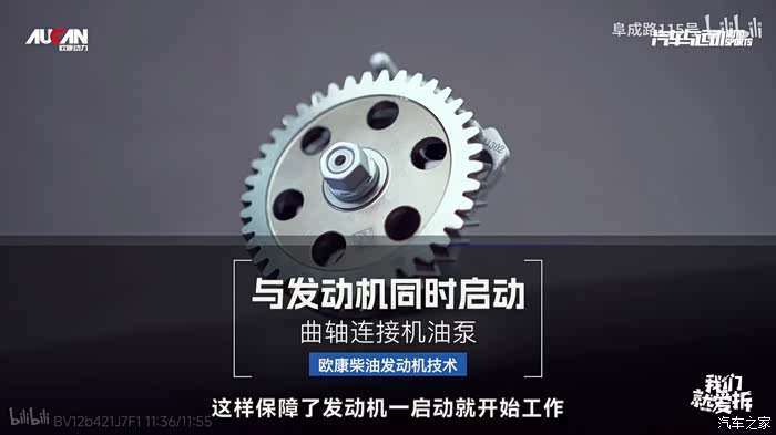

机油泵组件
视频中这台发动机,机油泵通过斜齿、惰轮和曲轴连接。但不知什么原因,笔者购置的这台车上的4F20TC13发动机,机油泵用传动齿带驱动,要求6W公里更换。要拆卸油底壳,比较困难,车友群里可没少诟病。实际上,换正时传动带时一并更换,也不是多么费事!
