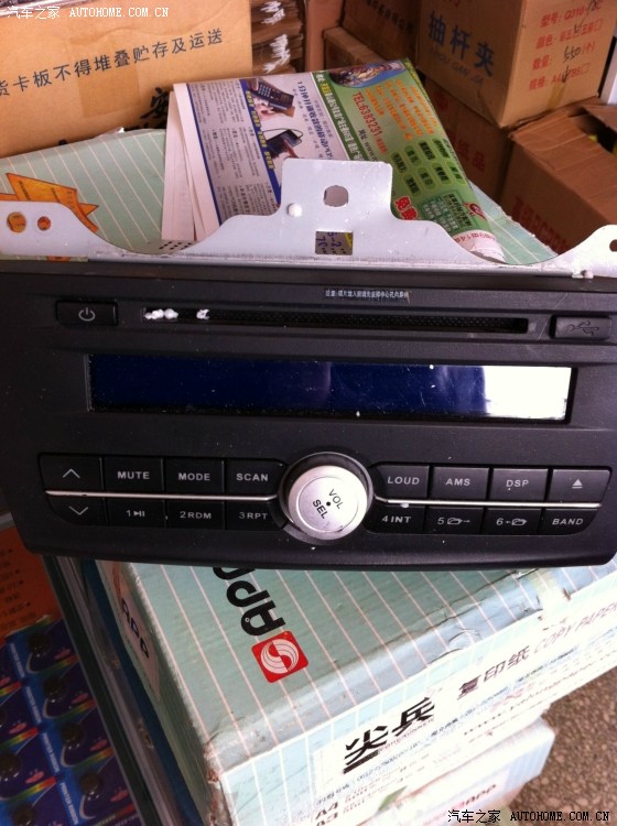

在兔子哥的大力支持和帮助下,今天收到了梦寐的cd机。说起激动,主要是自己首次的动手作业。好吧,闲话少说,看图说话。
好大的包裹啊。
感谢兔子哥精心的包装,里面很多泡沫,充分保护了宝贝。

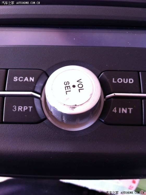

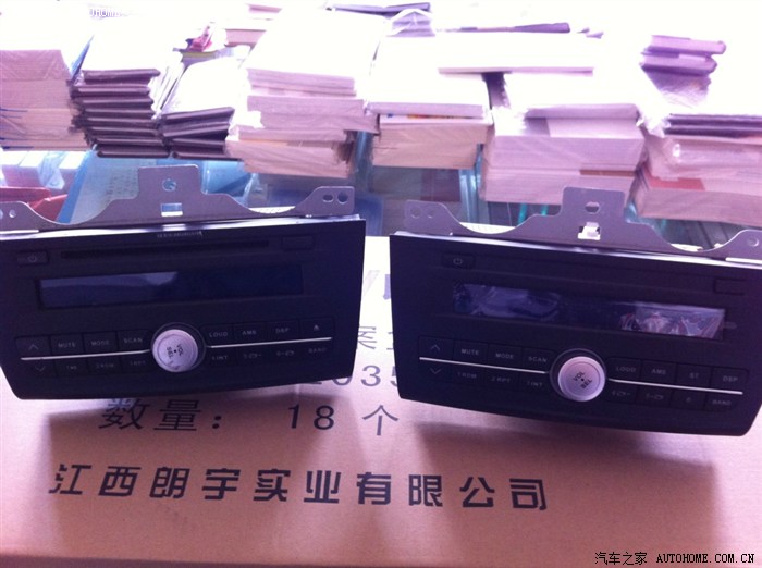

因为是一哥们留下的,多少有些磨损,主要在音量按钮部分,不过不要紧,替换下来的收音机,应该是一样的,可以互相换一换。呵呵。资源共享嘛。

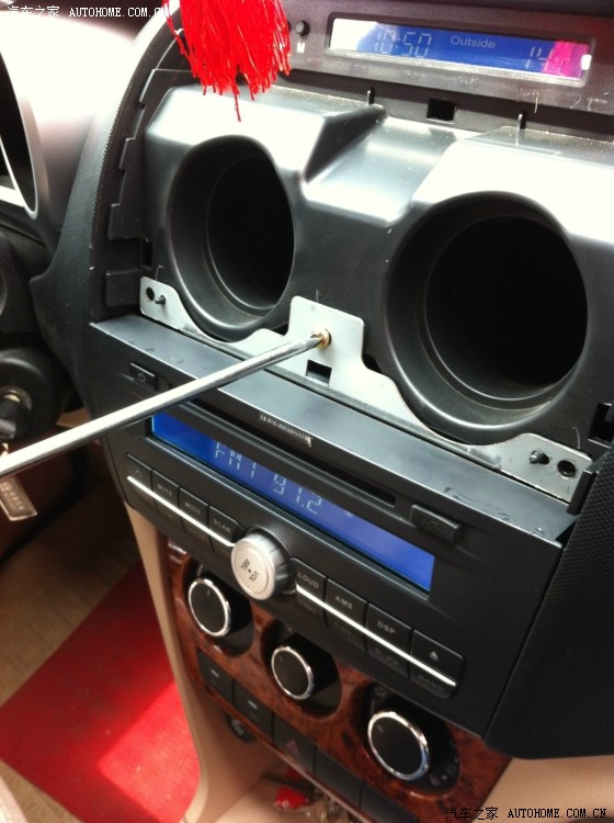

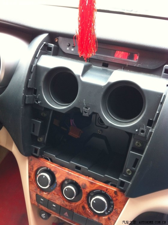

第一次拆开出风口,还是要感谢兔子哥,发了视频给我,不说不知道,其实很简单的,只要你够大胆。。。呵呵。要暴力一点才行。

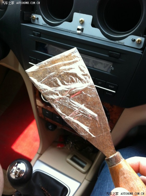

实在找不到硬一点的塑料板,只好找这个帮忙,为了安全起见,用透明胶布包裹了一下,以防磨损。

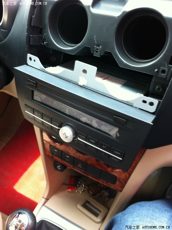

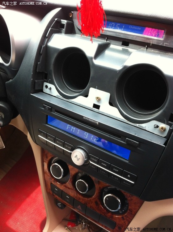

原来的收音机,就这样被抽了出来。
空了吧?在这儿要注意一下,收音机的天线比较短,不小心会掉到下面去,不过不要紧,在左边电源线那边可以轻松找到。

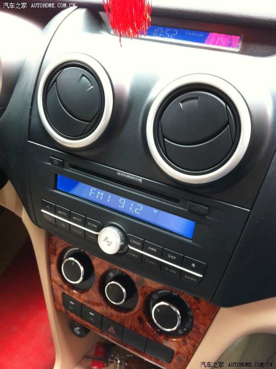

更换成功,传来了91.2美妙的音乐。不过左上方的螺丝卡扣掉进去了,没找到,所以只好安装中间和右边的螺丝了,但愿那个卡扣在里面不会有异响。

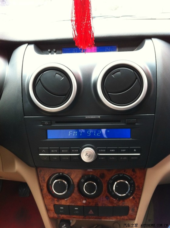

安装完毕,来张正脸的。还不错吧。
