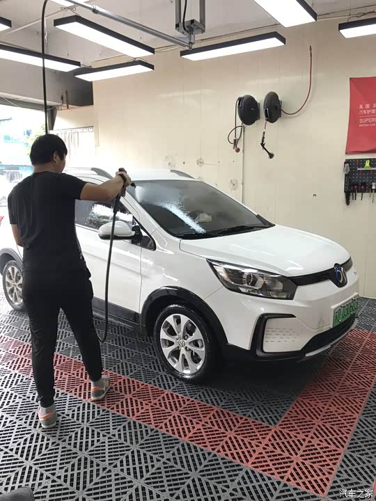

人工当然是我了,SPA对象当然是小白EC5思密达,SPA环节具体分为四步。第一步给一个月没洗澡的小白冲个澡,冲去一身的浮尘,洗的干干净净为了第二步做准备。
洗车的感觉有点小治愈

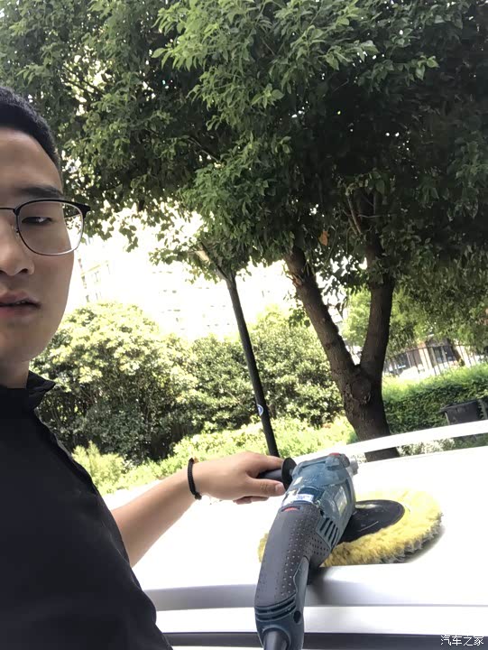

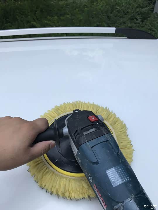

第二步,用专业设备给车子的油漆表面抛光,抛光机、抛光蜡,抛光的过程是异常考验体力的,笨重的抛光机转动起来不好控制,先把抛光蜡“随意”的涂抹在油漆表面,   再用抛光机的抛光绵均匀的涂抹,转动抛光机,均匀的转动,不要在一个地方长时间停留,以免磨破油漆。刚抹上抛光蜡的油漆是黯淡无光的,随着抛光机的转动,油漆的光泽越发明显,达到光可鉴人的状态就可以了。
看是随意的涂抹,其实别有用心
沉重的抛光机,着实累人
抛光的过程有几点需要特别注意,不然极大可能会事与愿违,第一点:抛光蜡不是越多越好,均匀的涂抹一层就可以了。第二点:抛光机不要长时间在一个点停留,不宜超过5秒,高速转动的抛光绵会产生高温且摩擦力较大,长时间停留会破坏漆面的厚度。第三点:漆面上的抛光蜡必须要完全抛完,呈现粉末状,不要有残留,否则后期很难擦掉,且在阳光下会发黄。第四点:抛光蜡不要抹到黑色塑料件上,不然洗不掉,塑料件会发白。

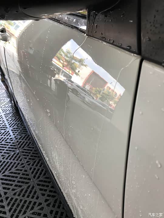

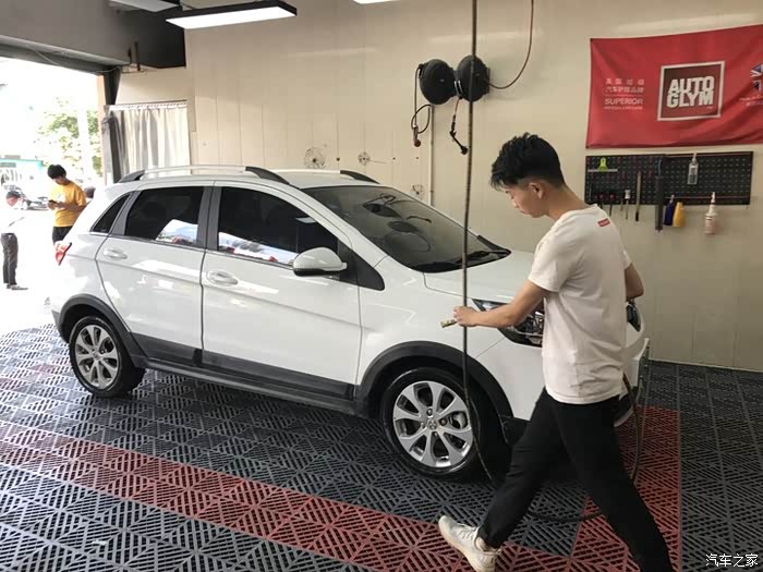

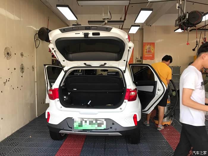

SPA的第二步,洗车,把抛光产生的粉末冲洗掉,为第三步做准备,小区门口的洗车店比较专业,车子洗的很干净。
洗去一身的抛光灰

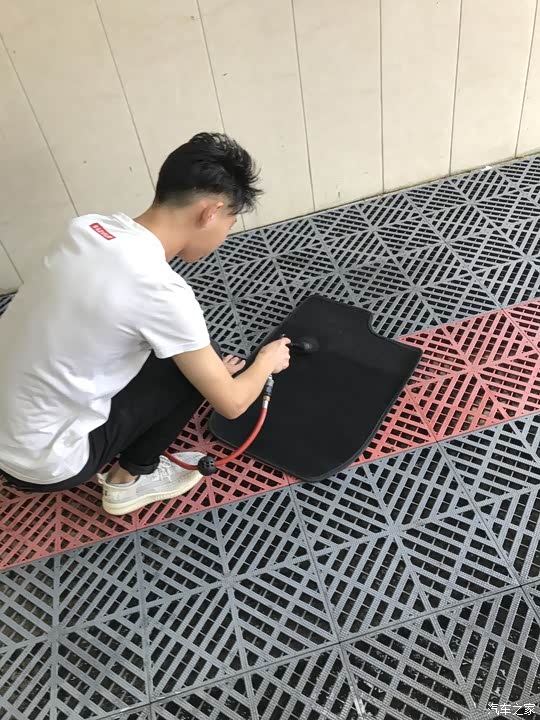

洗车很用心,棉质的脚垫干洗
抛光后的车漆闪闪发光
小白展翅

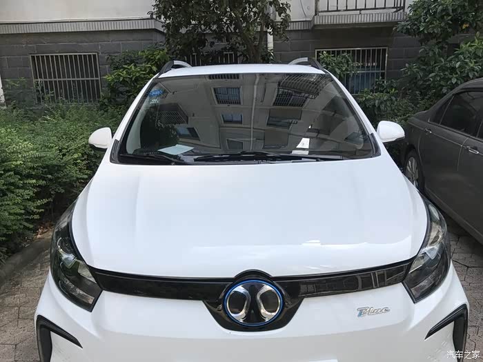

来看看抛光后的效果
布林布林的

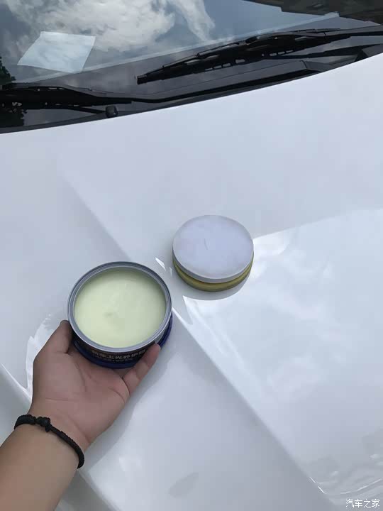

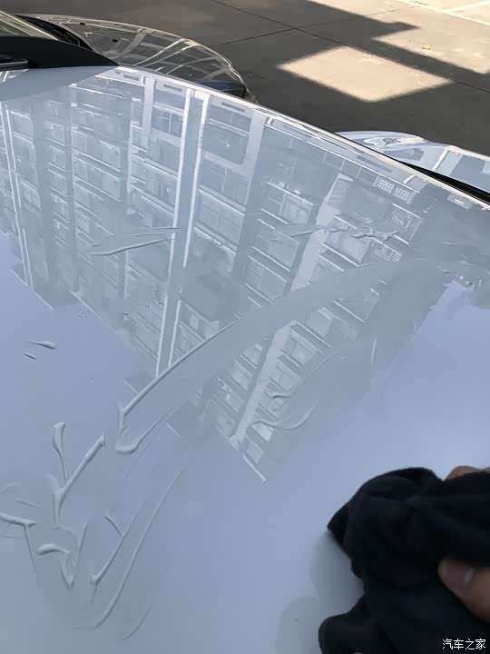

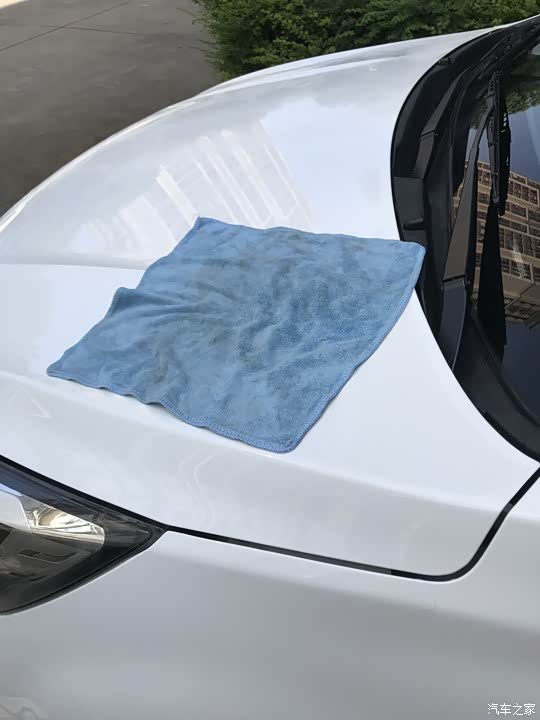

洗完车就可以继续SPA的第三步了—打蜡,在油漆的表面涂上一层养护蜡,均匀的、呈螺旋状的涂抹, 全车所有油漆的表面都要涂抹到,养护蜡的作用在于给油漆穿上了一层油脂保护膜,雨水的侵蚀不会直接直接伤害到油漆,灰尘落在上面轻轻一擦就可以了。均匀的涂抹稍等一会,待蜡风干以后用干毛巾擦拭,把养护蜡擦掉,不能有残留 ,残留的蜡会发黄的,这个环节略微费力。擦拭后的油漆表面更加光可鉴人了。
养护蜡
擦的变色的毛巾
