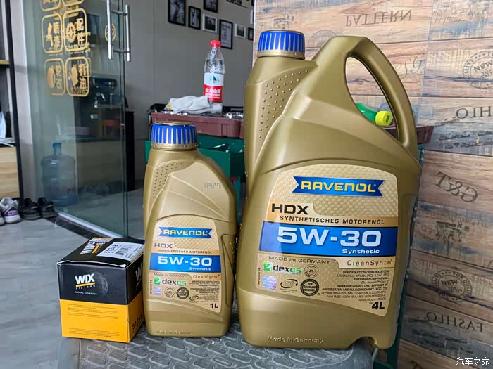

      奔腾X80 的这台1.8T发动机和马自达非常有渊源,原厂推荐的是5W40粘度的机油,4S的原厂5W40机油实际使用下来噪音大,油门重,油耗高,从任何方面都?能让我满意,虽然更换金美孚0W40后有不少改善,但还是觉得阻力偏大,论坛前任版主彩虹大兄弟问过厂家,厂家客服回复可以使用5W30粘度的机油,在彩虹兄及其他车友?量使用5W30机油中发现,相比40粘度,不仅噪音更小,油门反应更灵敏,而且油耗也有降低,而且在使用过程中没有出现任何问题,更不烧机油,况且现在奔腾,红旗4S都有给涡轮增压配套5W30 GF5 低粘度30油的配套机油,这让我更加坚定了此次抛弃40粘度,使用低粘度5W30机油的决心。机滤上次用的是曼牌的W712/73,好就是贵,这次用的是WIX的51348,对应曼牌的W712/73,WIX机滤的外包装上就印有对应曼牌W712/73。再唠叨?句:WIX的很多型号都是?曼共线生产的,产品质量非常优秀,价格却要比曼便宜不少,非常与性价比,可以放心使用。在这里给各位奔腾1.8T车友组一个参考

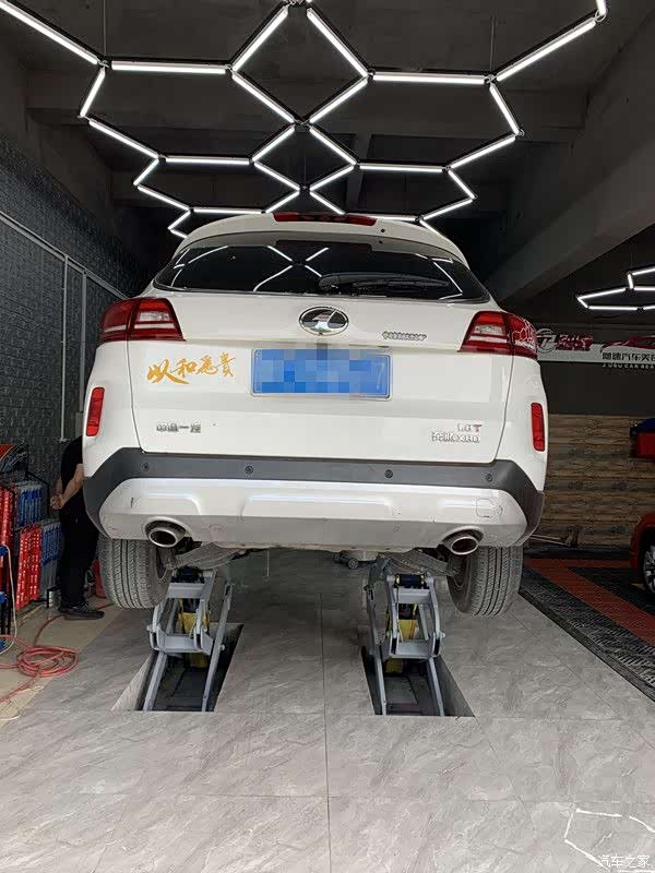

虽经过岁月的洗礼,看看他依然俊俏的脸盘
性感的后臀,至今依然甚是喜爱

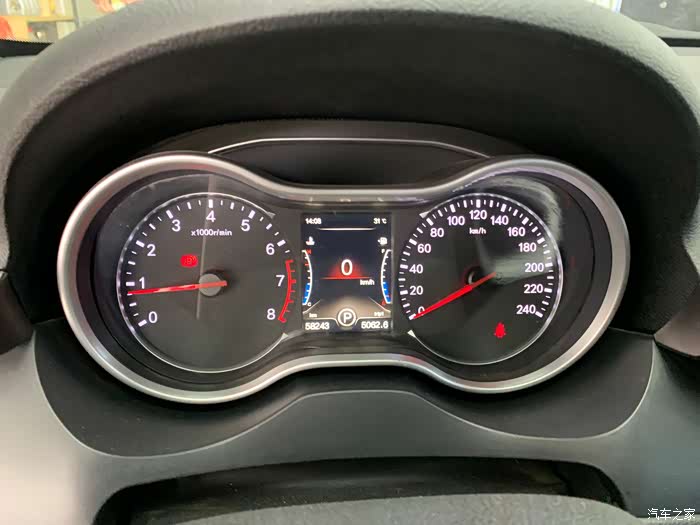

此次保养的公里数,58423KM,记录一下
此次保养的油品,最近非常火的拉锋,HDX 5W30,粘度10.8,SNPLUS认证,还有通用最新的D1GEN2认证,可预防?速早燃,综合下来我觉得这款油完全适合我

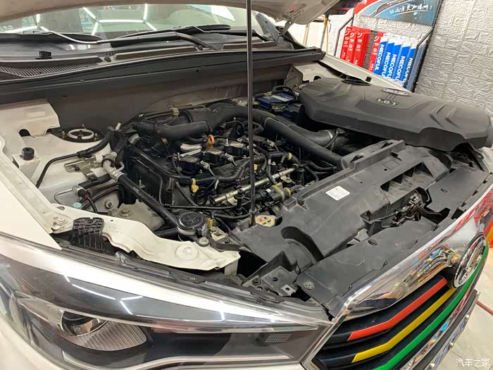

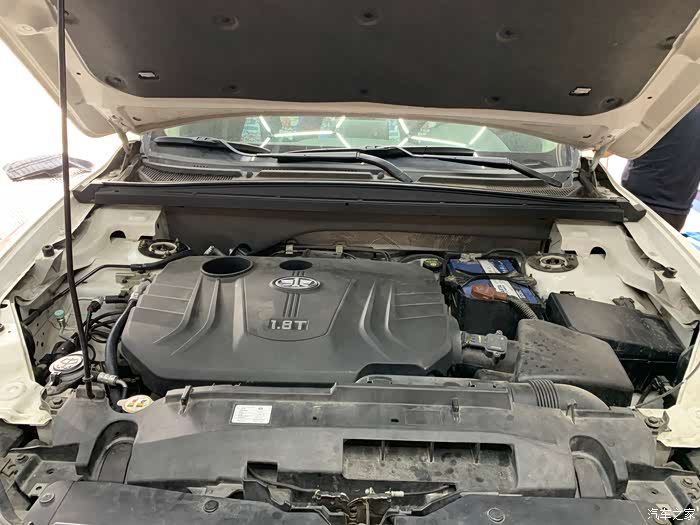

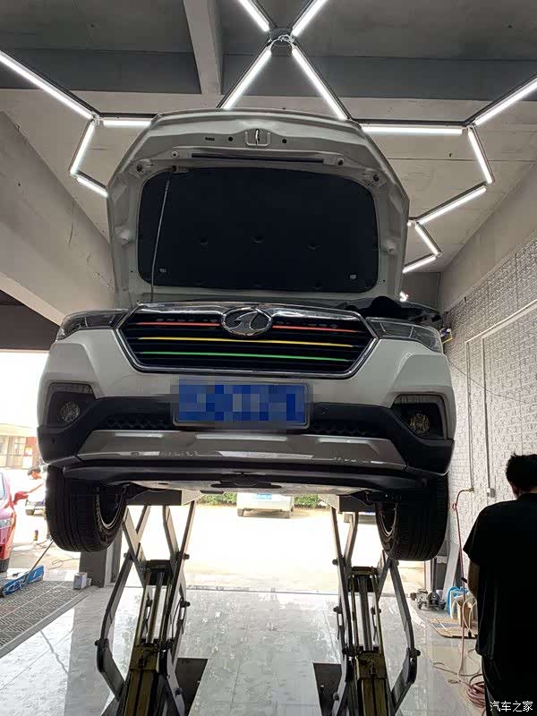

掀起你的盖头来,由于使用频率不高,发动机舱非常干净
掀开发动机盖板,里面也很干净,欣慰

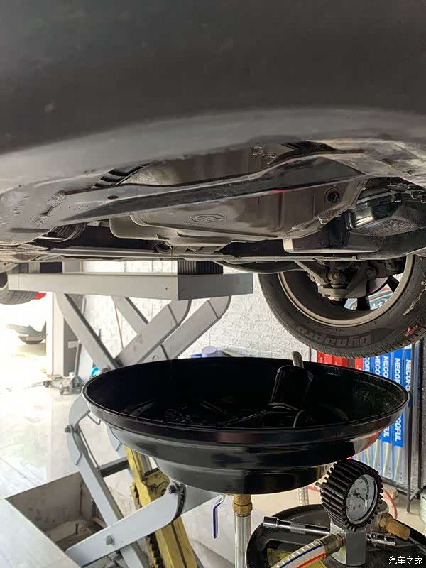

紧接着师傅用举升机将车辆上架,准备放油

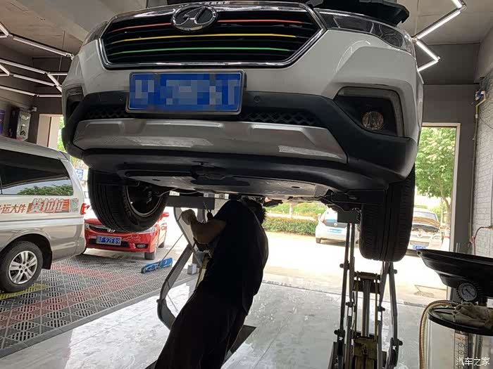

师傅开始拆发动机下护板螺丝,准备拆下下护板
拆下发动机下护板,非常的干净清爽,没有一丝渗油,棒棒哒

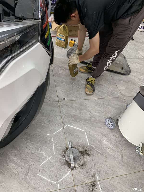

开始放油,放出来的机油颜色并不太黑,很透亮,毕竟才3000多公里的金美孚啊

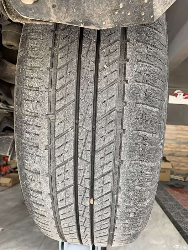

趁着放油间隙,我进行绕车检查

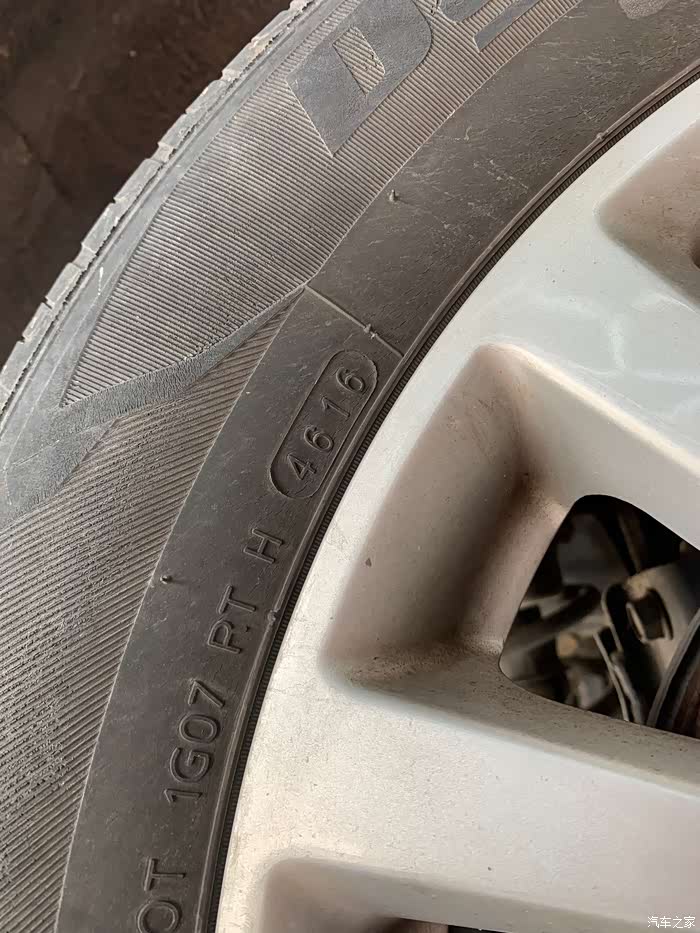

一切都还OK,只是轮胎经过岁月的洗礼,已经有了不少裂纹
看看轮胎日期,16年第46周产的,下次可以?换了
不一会儿,机油就流的差不多了,只剩下小股的往下流

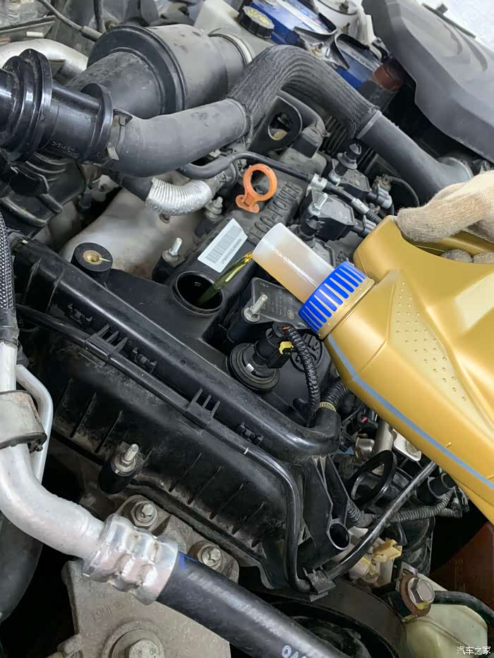

机滤橡胶圈用机油润滑后装上,这个照片忘拍了,把车子放下,开始加机油,金黄的颜色,看着大爱
金黄的颜色,看着大爱
1.8T的发动机,4L是不够的,师傅以迅雷不及掩耳之势又打开了1装,继续添加
      最终添加了4.5L,检查机油尺,在中线偏上一点位置,正好,恢复保养周期设置,收工
