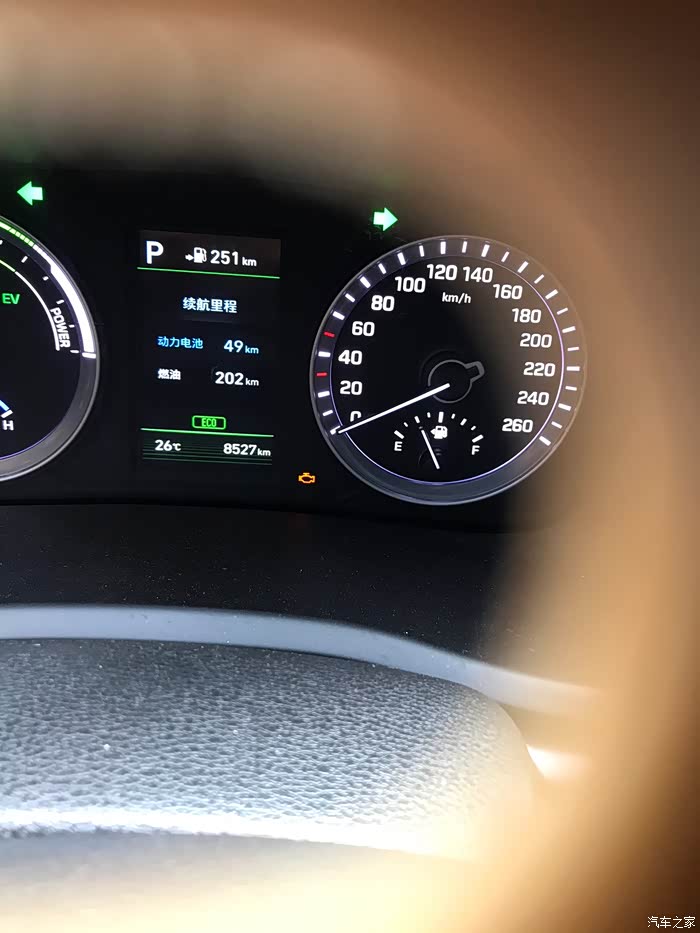

车子启动后默认是用电跑 然后按成混动 开了没几分钟 车子显示混动系统异常 熄火之后再打开 发动机故障灯亮了 前面也有好两次不知道啥原因发动机故障灯亮了 停在那儿十来分钟再启动又好了 这次又是这样 各位车友们 你们知道是什么情况嘛

是不是水泵问题?去4s问一下,换一个就好了

我也是这个问题,我的水泵坏了一年多都没修,以前也没出现这个问题,但是最近就经常出现这个问题,电量老是被用到剩2%,然后熄火抛锚,然后只能停车驻车档挂着猛踩油门,用发动机给电池充电,充到4%又可以开车了,好奇怪
