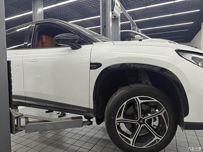

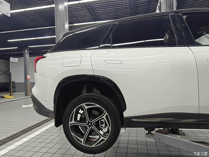

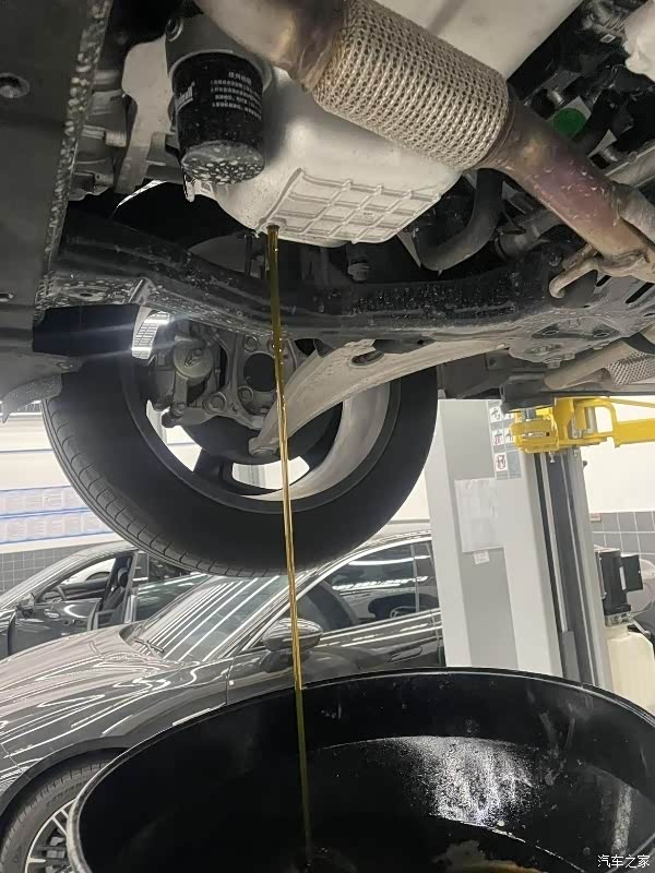

车子随后被开到了维修室,师傅先是把我的 L 车的前盖打开,帮我加了些玻璃水。其实,我本来都打算保养完回去自己加的,连买的玻璃水都已经到货了,不过既然师傅都帮忙加了,那我买的就留着下次再用吧。接着,师傅用升降机把我的 L 车升了起来,开始放机油,放完之后就去库房拿用来替换的部件以及新机油了。趁这个工夫,我去检查了一下我的电池包,看看有没有刮痕之类的情况。还好,只是看到有一些泥渍。虽说电池包最外层是有一层铝合金包裹着的,可我总感觉它的保护性还是不太够呢。官方商城里 L 车型的电池护板一直都没上架,前面的车型以及后来出的 S 系列都已经配备电池护板了,感觉 L 车型就像不是亲生的一样呀。但要是用非官方的护板吧,又担心会影响质保,真是让人进退两难。看完电池护板后,我又顺便瞧了瞧后防撞梁,上面的泥渍还挺多的,我还在想,这上面的焊点是不是之前大家吐槽的那种 “鸡屎焊” 。

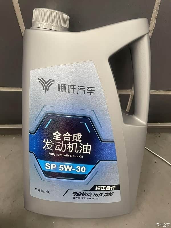

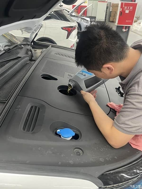

这时候,师傅拿着新的替换备件回来了,我也就很自觉地退到一边,免得打扰师傅干活了。只见师傅熟练地一阵操作,把几个器件替换好之后,又仔细地把每个车胎的气压都检查了一遍。等车降下来后,师傅开始往车里倒入新的机油,用的还是全合成机油呢,品质挺不错的。在这里得跟大家说一个需要注意的地方,做增程保养的时候,车的电量最好是能达到可以启动增程器的电量(也就是要在 50% 电量以下,并且设置成增程优先模式),因为更换完机油后,需要启动一下增程器,好让新机油能渗入润滑。我当时车的电量太高了,增程器没办法启动,师傅就让我回去之后找时间启动一下增程器,还说到时候会闪一下油壶故障灯,这是正常现象,不用太担心。
