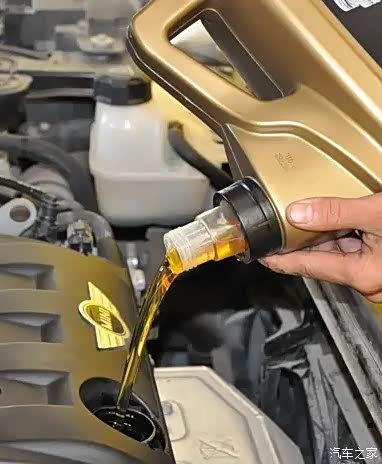

2.检查油液

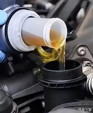

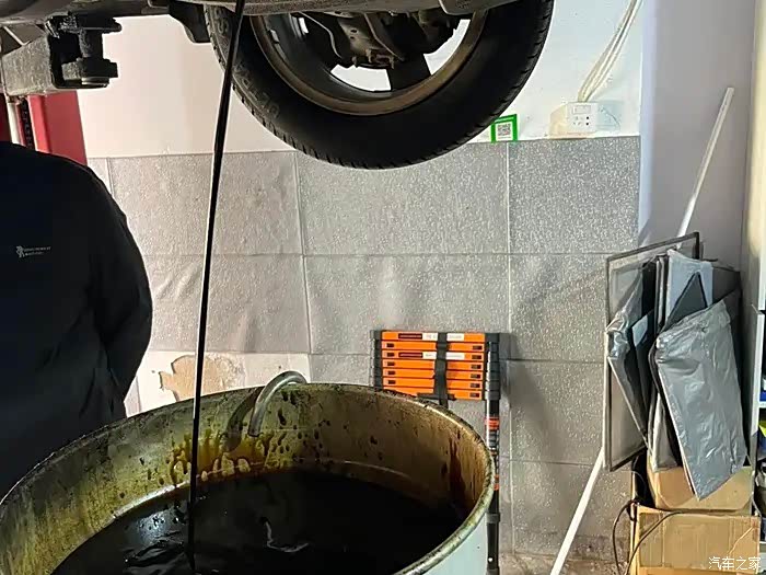

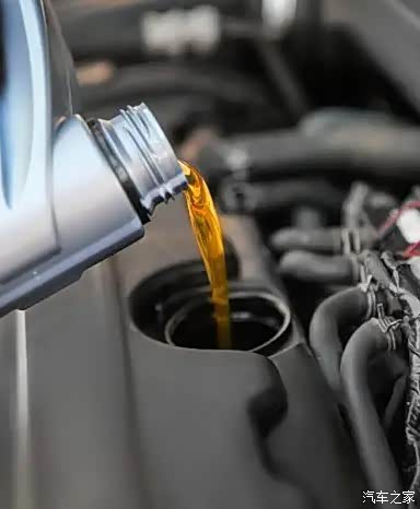

确保机油、刹车油、冷却液等油液处于正常液位,并建议更换新的机油和机油滤清器。旧机油在长期停放后可能会变质,失去润滑效果。

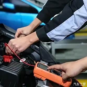

4.电瓶维护
长期停放会导致电瓶自放电,建议断开电瓶负极,或使用智能充电器定期充电。每隔1-2周启动车辆,怠速运行15-20分钟,为电瓶充电。

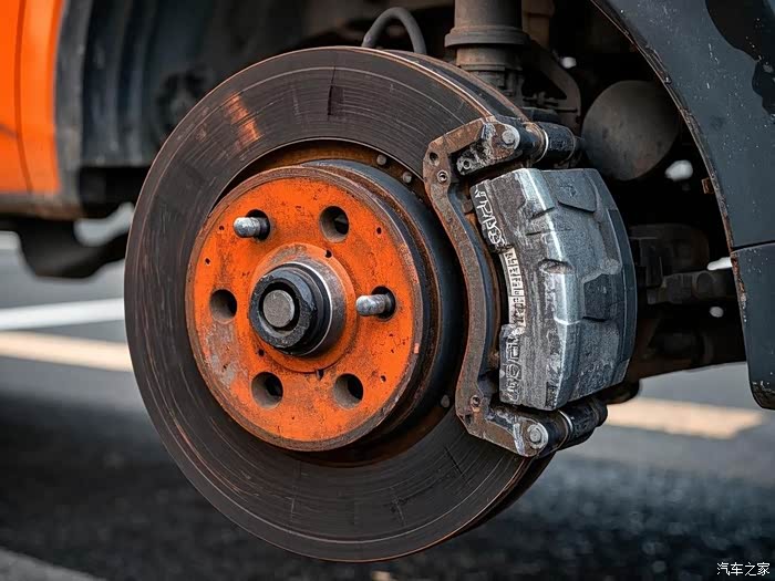

每隔1-2周启动车辆,让发动机运行10-15分钟,保持发动机和其他部件的润滑状态。同时,低速行驶一段距离,检查刹车系统是否正常。

1. 电瓶状态:检查电瓶电量和电压,确保电瓶正常。
2. 油液检查:检查机油、刹车油、冷却液是否变质或不足。
