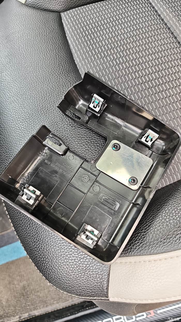

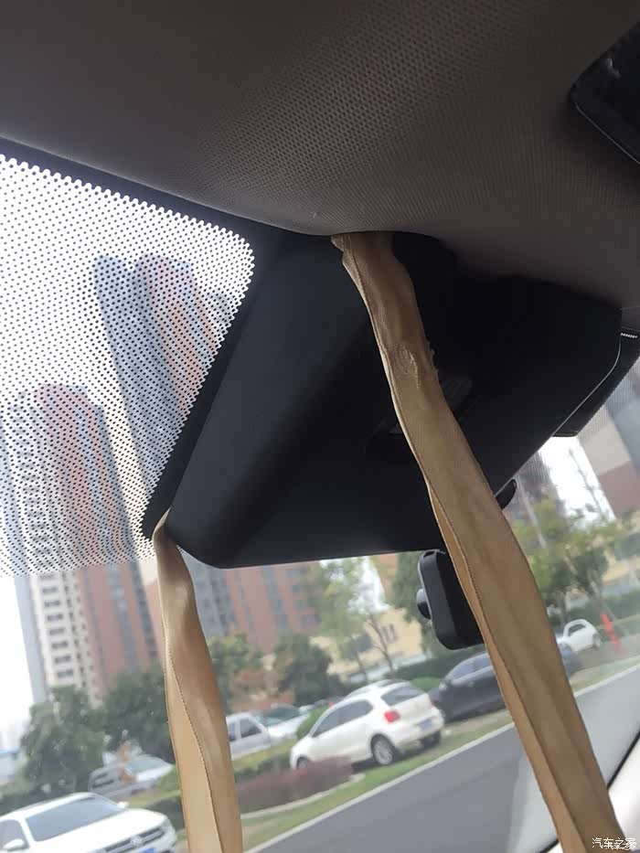

第一步要拆掉后视镜基座的那个大盖,拆小盖很麻烦,此处借用论坛另一位朋友“七彩马赛克”的图,像这样,用绳子或丝带将大盖拉下来。不要想着去拆后视镜底部那个小盖,非常非常难拆。

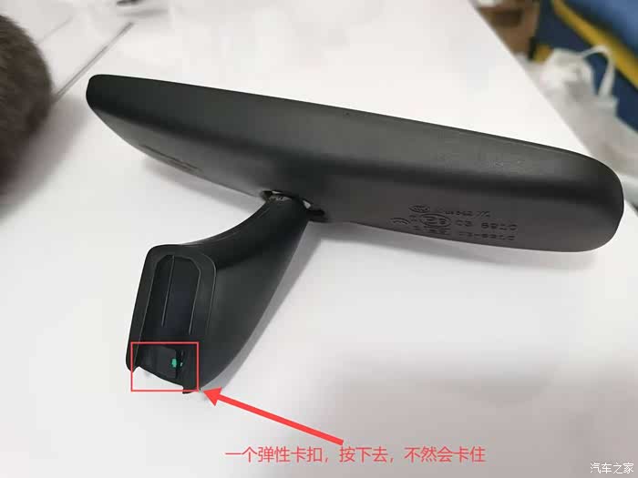

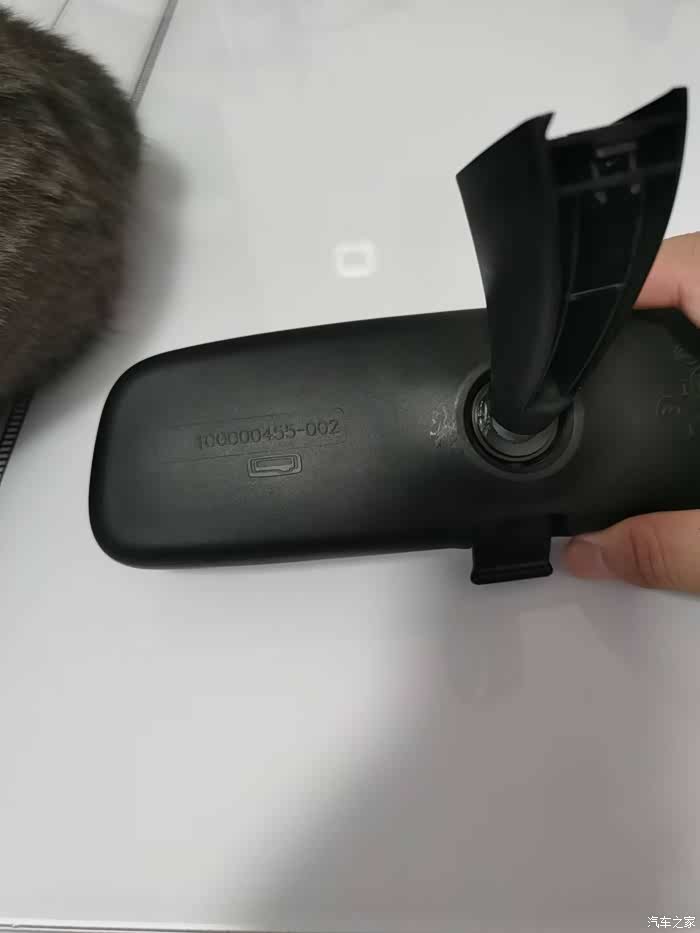

然后就可以对后视镜进行拆卸。一定要注意,低配的这个后视镜底部是有一个弹簧卡扣的,一定一定要注意,找个螺丝刀或者塑料片把它按下去,然后把后视镜往车尾的方向拉动,就可以取下来了。

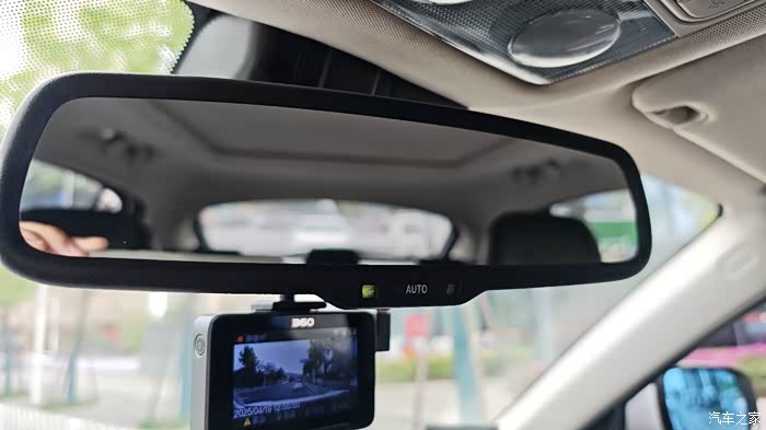

就是如图这个弹簧卡子,要按下去后视镜才能拿下来。高配电动防眩目的用的是螺丝固定,低配是这个卡子卡住的。

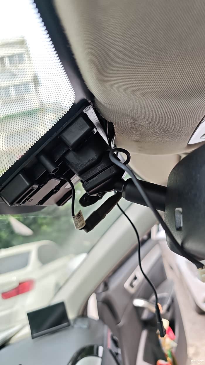

接下来就是电动防眩目后视镜接线了

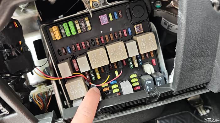

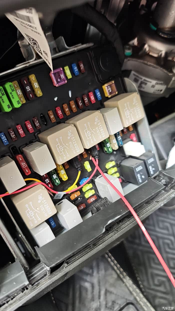

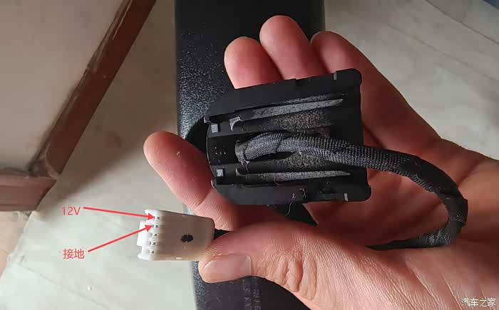

电动防眩目其实只用到了三根线,一个电源一个接地一个接到控制器的倒车信号。我们能用到的也只有电源和接地。如图两根,12V是一根白色的线,接地是一根黑色的线,只要接上电就能够正常工作。我建议直接接到前排点烟器的保险丝上,防止费电。走线什么的按行车记录仪的走线方式就可以。

具体可以看一下拆下来的卡扣的位置。另外,楼主的接线方式是对的,需要用的就两根线,一根线接ACC,另外一根线直接搭铁就可以了,非常简单
