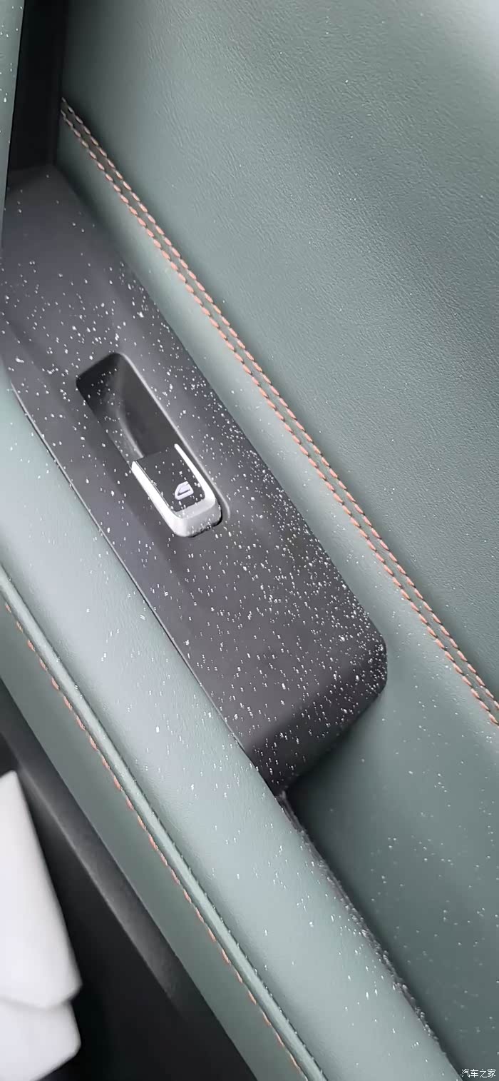

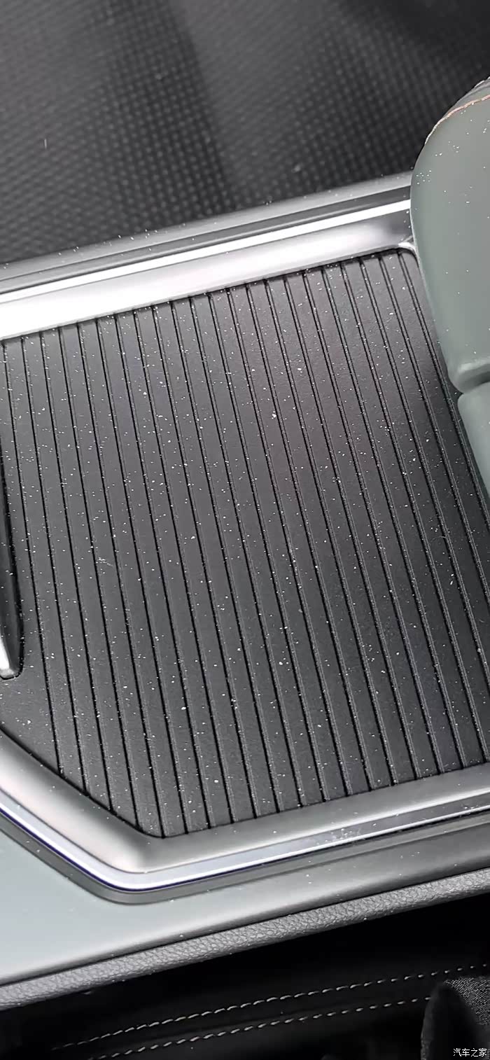

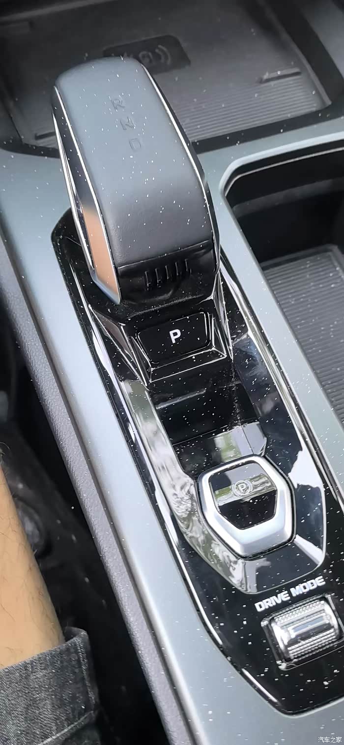

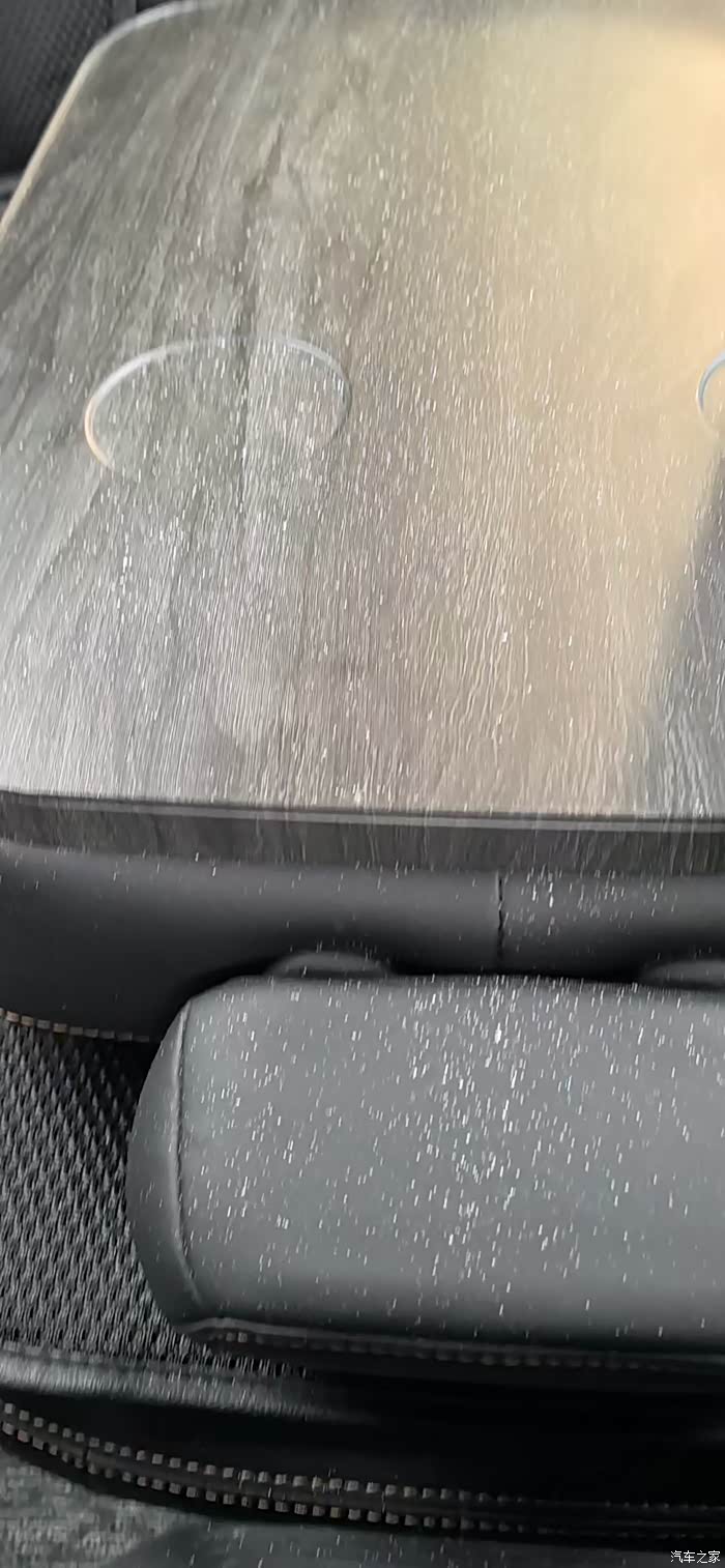

我是24款旗舰 ,24年3月底4月初产的车,坐标北京,刚开始有少量没当回事,以为是灰尘,这个月突然爆发,外循环情况下喷的多,和下雪似的。没想到第一次发帖竟然是质量问题。

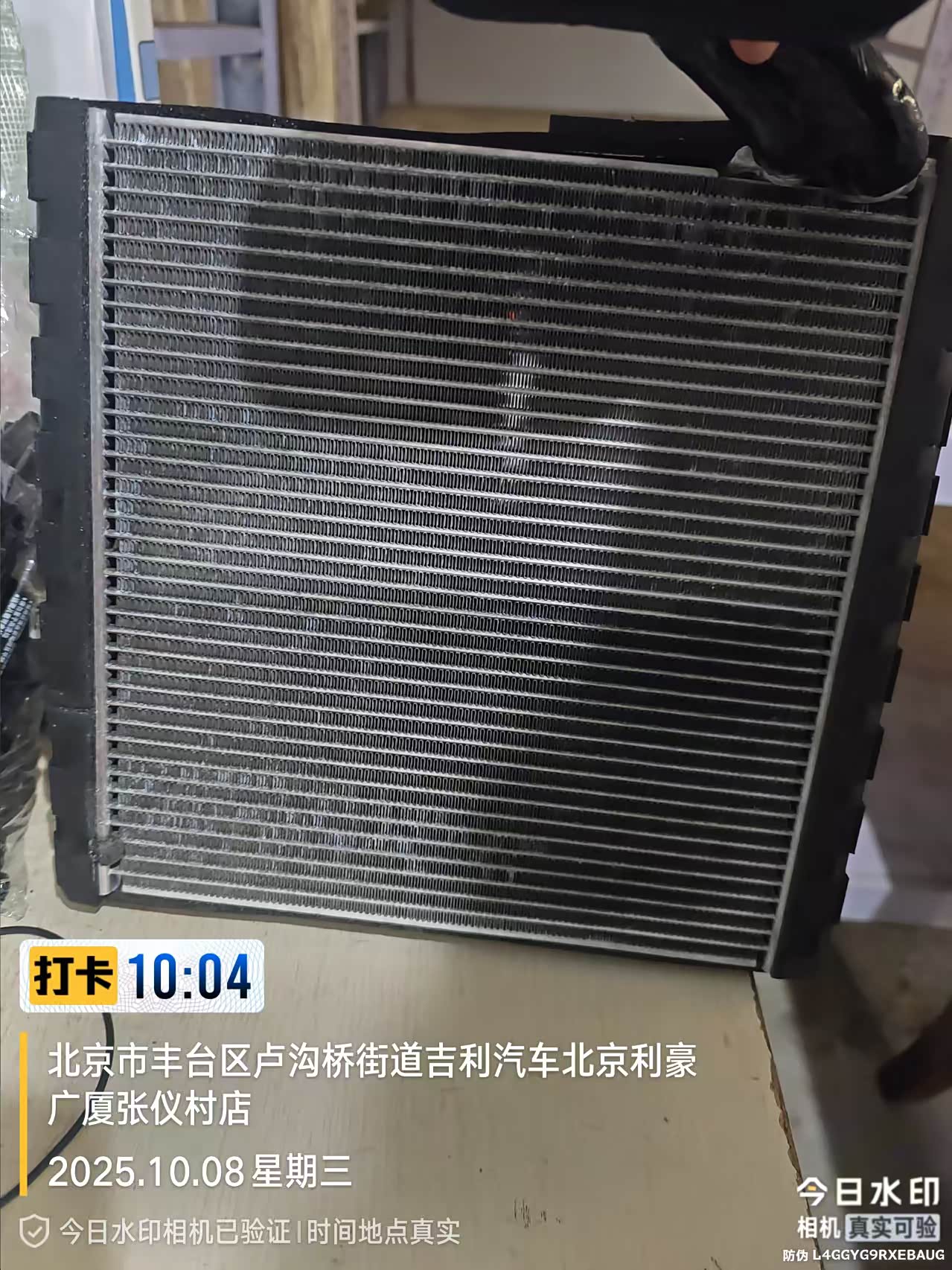

end:已更换完蒸发箱,暂时没有白粉喷出,维修工期三天。重新充了3罐空调氟。告一段落,日后还要再试试车,不知道后期是否还会发生!此次应该是配件批次问题,拆了中控难免会有划痕,新车谁都心疼毕竟刚一年多。么有异响。吉利厂家也没有个关怀服务,这个毕竟是质量问题。如果保修期过发生还给免费保修吗?
