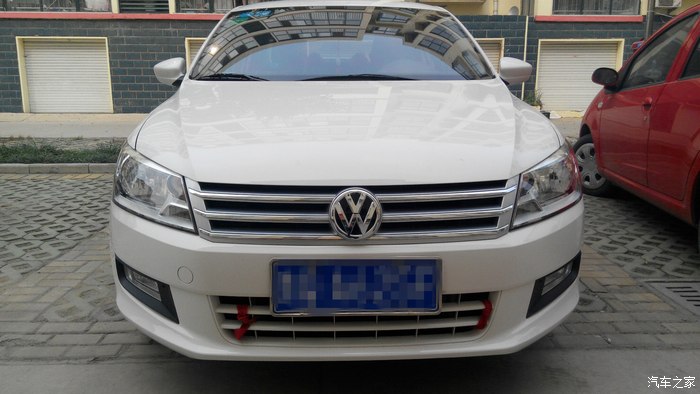

来张正面照

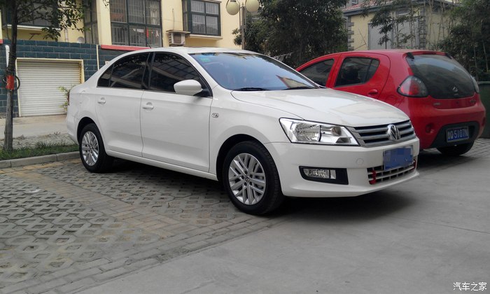

侧面来张

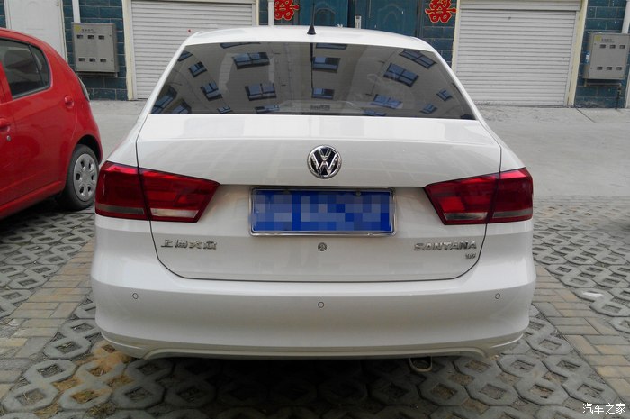

尾部
1.6标识,1.4的没有

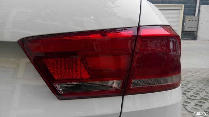

大家来对比这两个尾灯,看看有什么不同。
不同之处就是,只有一个倒车灯,严重鄙视大众,简配把灯省掉了!

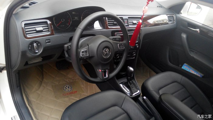

前排中控

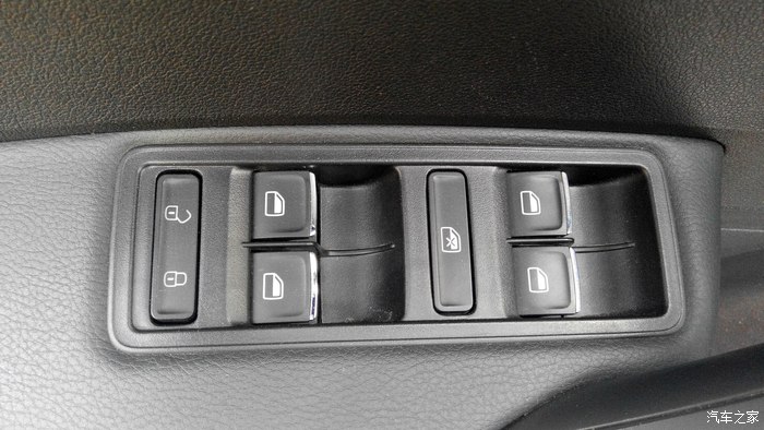

四门升降(前驾驶一键升降)、中控锁、玻璃升降锁

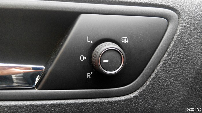

后视镜调节和加热,雨天很好用,就是热的有点慢

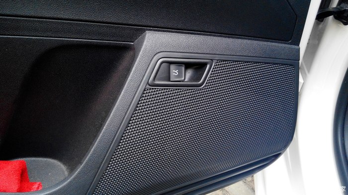

音响和尾箱开关、开启尾箱还有一个办法就是车钥匙上中间那个后备箱开启按钮,长按就可以开启(不用先开车门锁)。装完东西直接盖上尾箱盖。

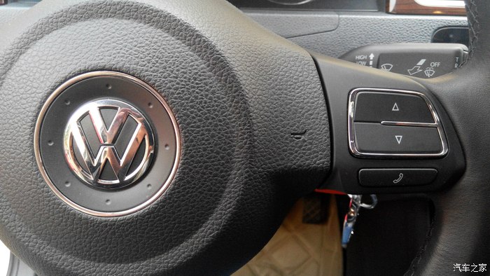

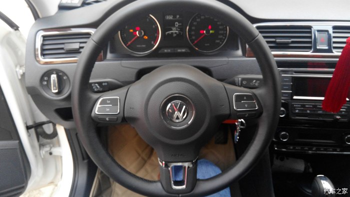

拍糊了,多功能方向盘

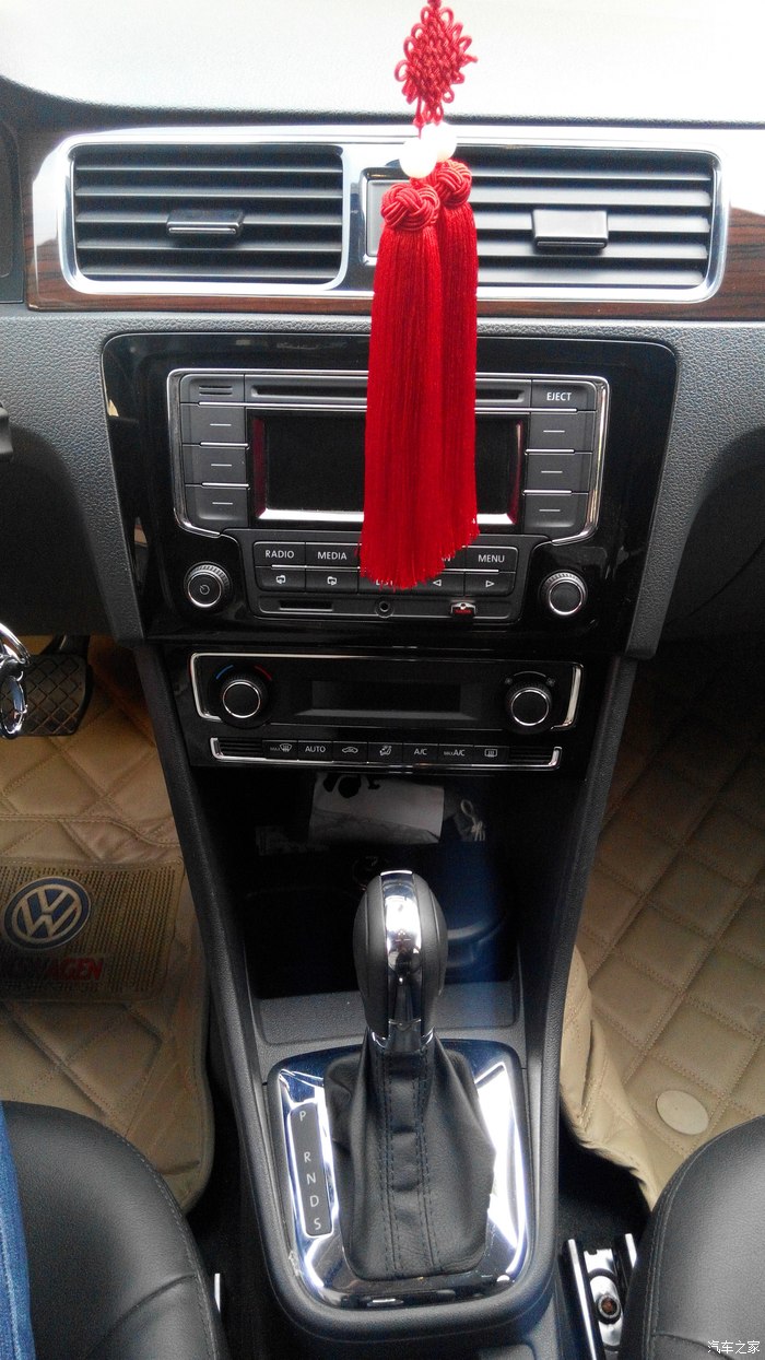

中控面板

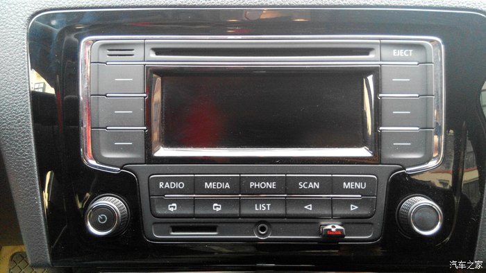

多媒体,CD、USB、SD卡、音频接口。操作简单 对了,还有蓝牙电话。

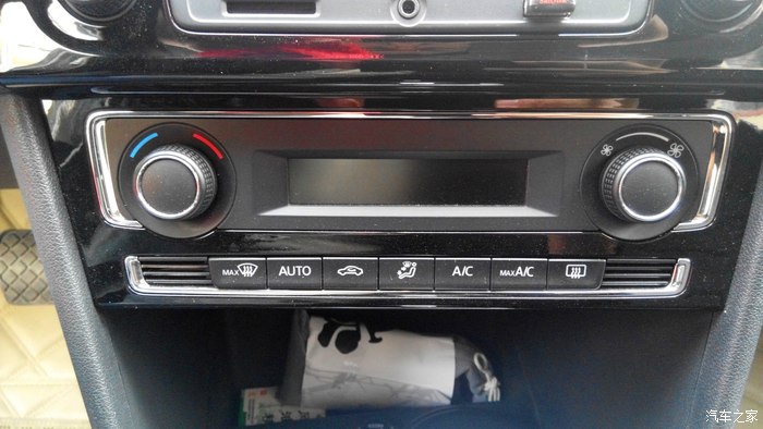

自动空调,很强大,就是压缩机工作时在外面听声音巨大。大众都这样。

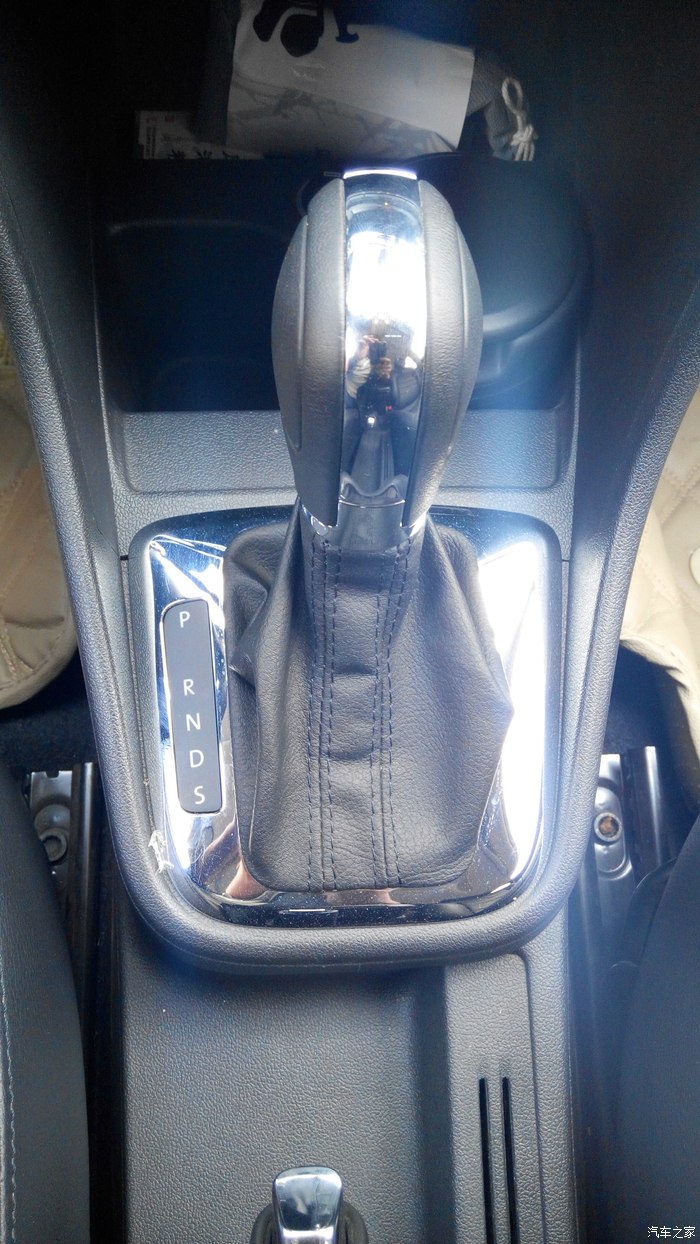

让人无语的变速箱(后面再仔细说)

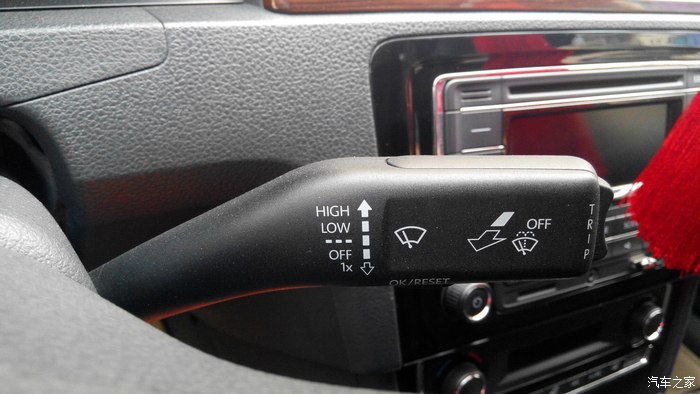

雨刷(非自动),边上两个钮是调整行车电脑显示的

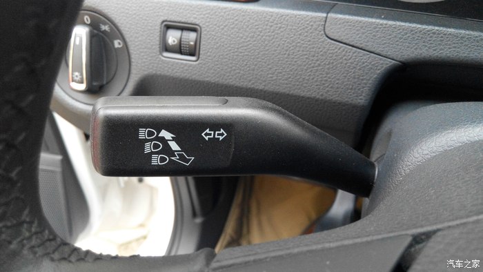

转向灯控制(可选装定速巡航)

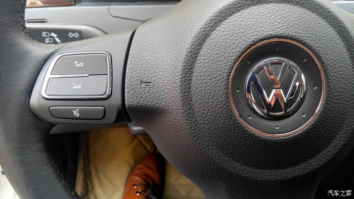

静音和音量调节
蓝牙电话和上下曲目选择

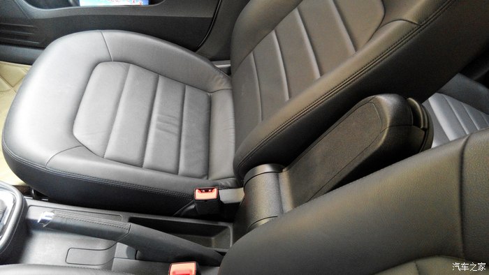

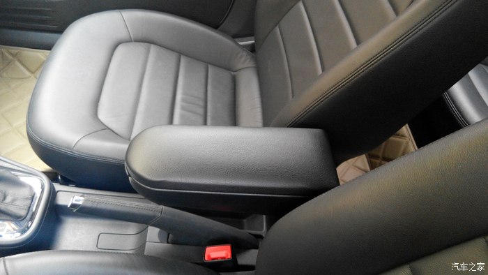

中央扶手,有多级可调,很顺手,美中不足就是,里面空间很有限。

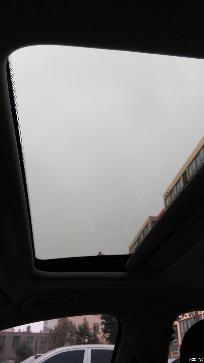

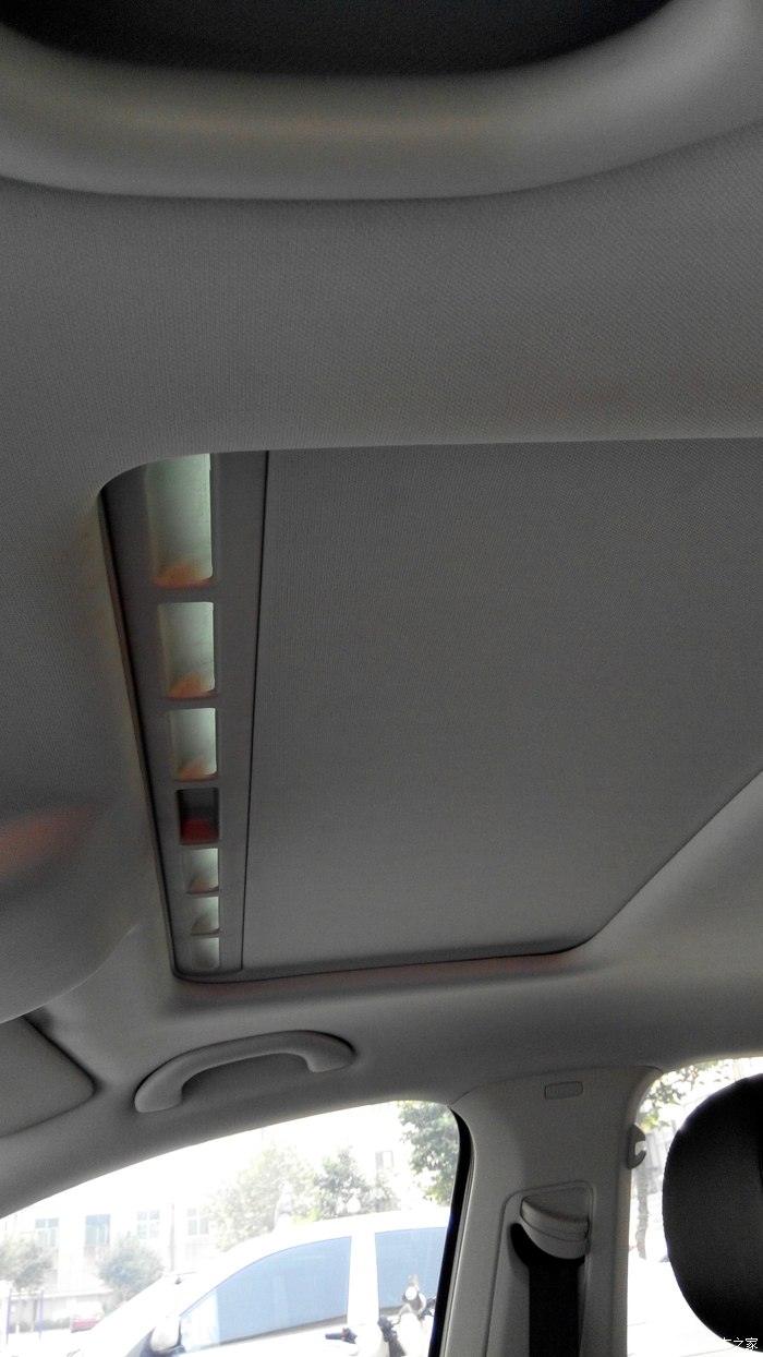

天窗,家里没人抽烟,所以买回来,就开过两回,纯摆设。

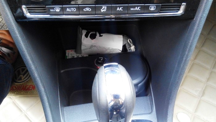

档位前的储物空间,很大,很方便

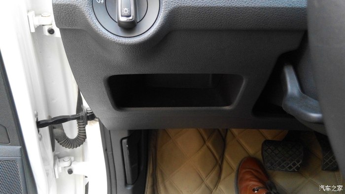

方向盘下也有一个储物空间

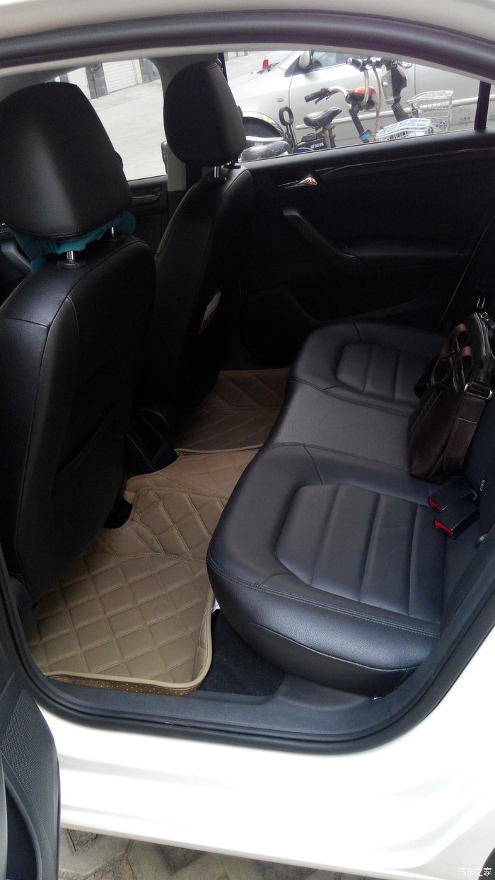

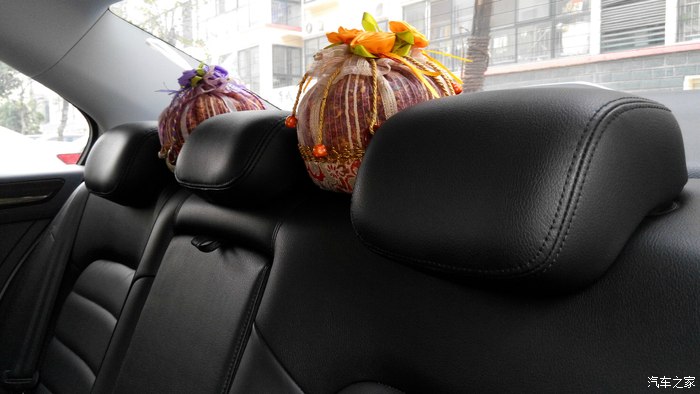

后排空间,我认为这个级别的家用车新桑塔纳的后排空间完全OK,比较满意。
后排三个独立头枕,赞一个

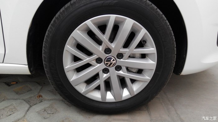

顶配轮毂
级别有点低了

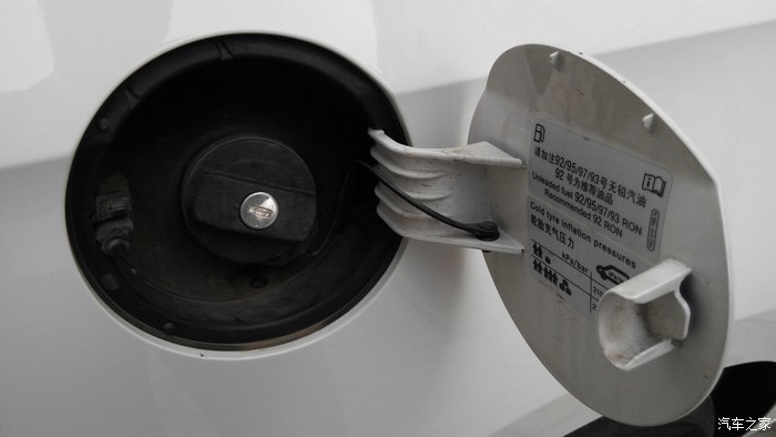

加油口,记得上锁哦

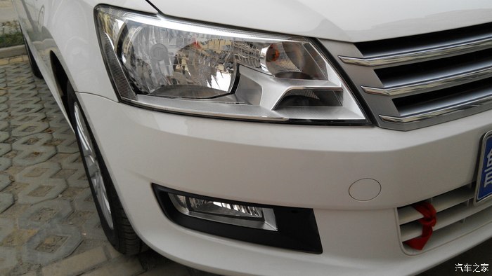

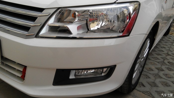

左右两个雾灯,在你打转向灯或向某个方向转动方向盘时,同一方向的雾灯会自动开启,帮助照明。

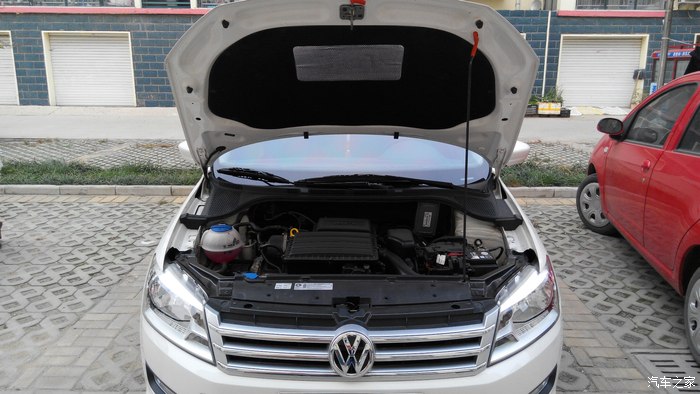

发动机舱一月擦一次,很干净

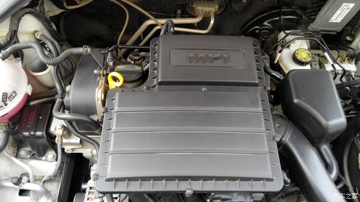

MP1,就是EA211发动机,关于这款发动机的使用情况,后面会详细介绍。

1、发动机:EA211发动机,全铝。被销售吹得牛逼到不行。
我客观地说说吧。第一感觉就是“吵”也就是声音大,我买了隔音棉也没见情况好多少。
这发动机在2200转时声音会突然拔高,很吵,好像共振一样,过了2500转,共振消失,声音变得有些浑厚,一直到5200转(因为我开车最高就只到过这个转速),不知道这是通病,还是只是我的一个个案(希望千万不是个案,我已经很不愉快了)。

2、变速箱:除了刚才说的那个毛病,这波箱还是很好用的,升档积极,降挡也还算迅速,和发动机匹配比较默契。你温柔开不到两千转就升档,暴力开,不到没劲它都不升档。高速巡航,100KM/h转速正好2000.对油耗很有帮助。
