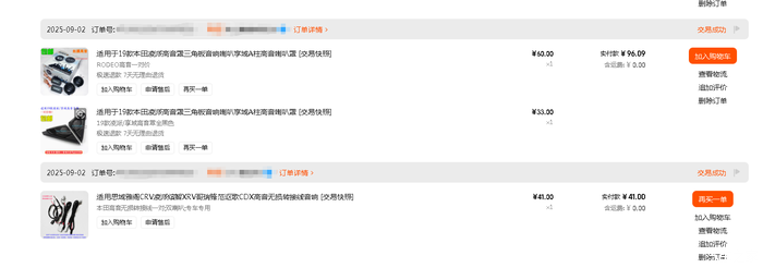

我已经在Pdd盯这产品一个多月了,发现它一直没有降价ahl_挖鼻孔ahl_挖鼻孔ahl_挖鼻孔
只能忍痛买下。137包邮,无券、无折扣,杂牌,但胜在方案很成熟,并且看效果图也和原车很搭,一点都不突兀。

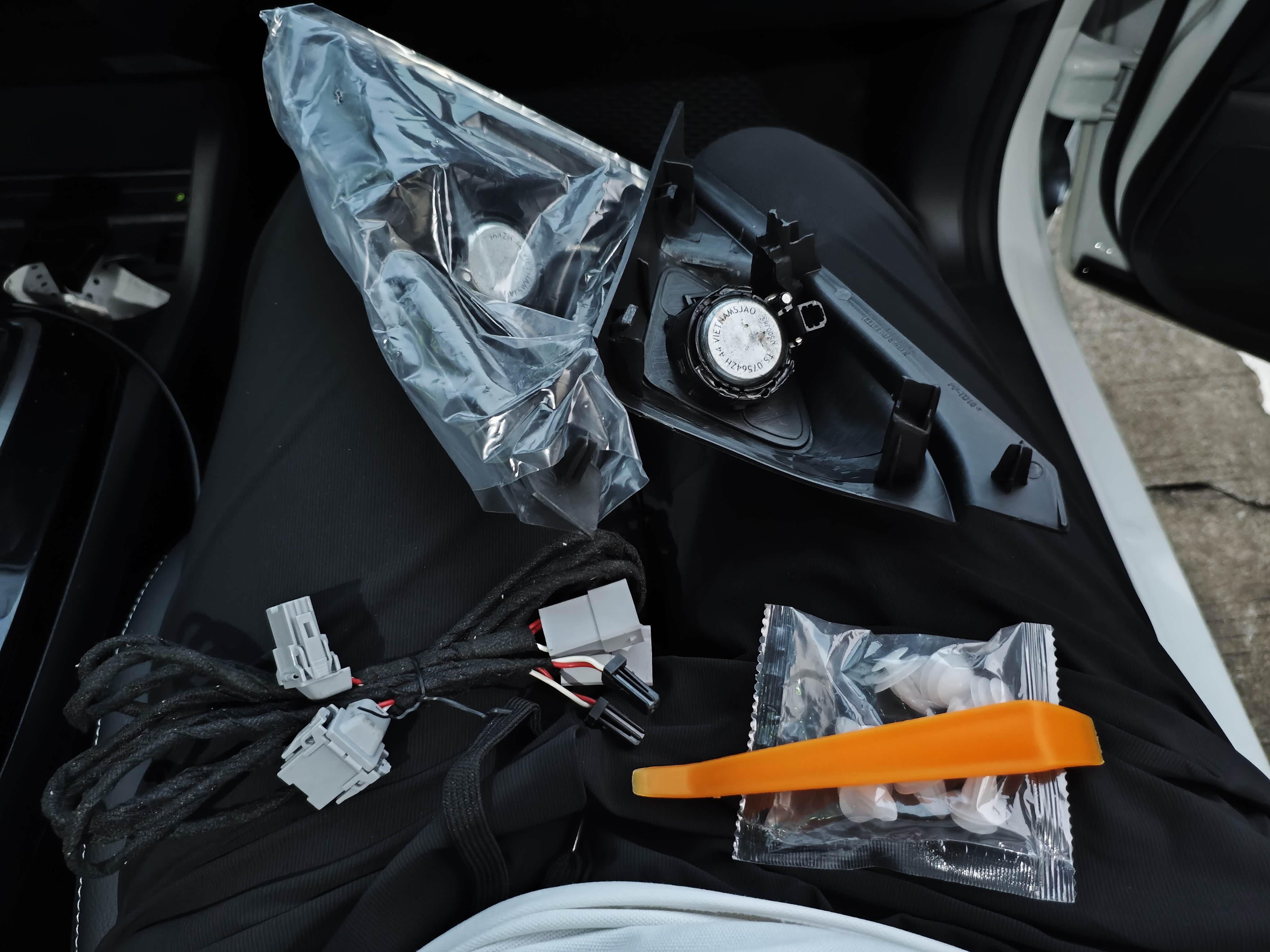

本款套件一共有2枚高音喇叭,分别安装在车门板后视镜对侧内饰三角板上,采取替换三角饰板的形式增加含有高音模具的饰板。本款套件不含分频器,而且直接从主副驾门板的音响处引出线路增加高音喇叭,通过增加只能发出高音、无法发出中低音喇叭的形式,补上本车高音部分的空白。
这种方案并没有分频器来得直接,但聊胜于无,并且最后完成效果,让我有意外收获好吃好吃好吃。具体后面和你们说。
套件内产品和上回的升窗器一样,老板预料到你会搞丢卡扣,特意给你配了一包

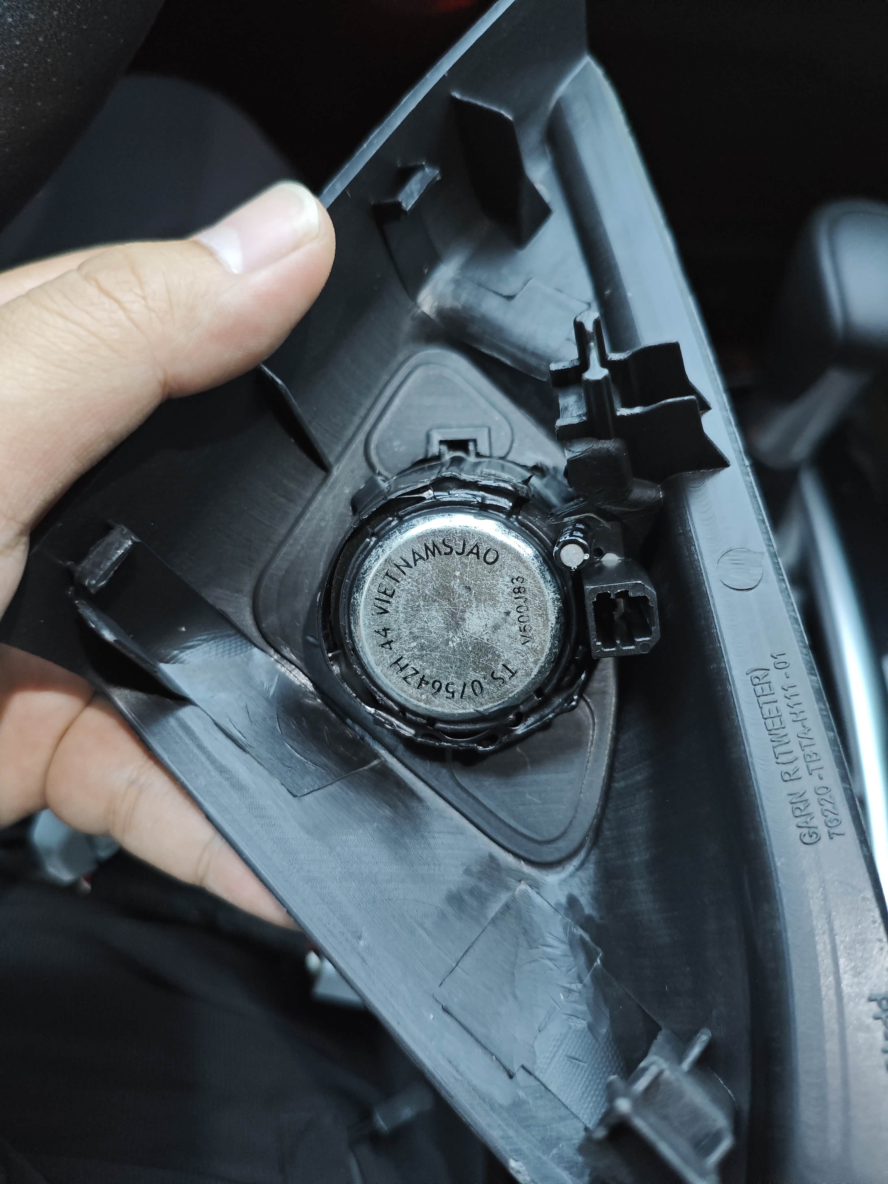

高音喇叭头,已被提前固定在饰板上↓
是杂牌的,但能用。我最喜欢这种性价比高的东西了,在质量合格基础上,极致追求廉价是我的宗旨
转接公头,用以插原车喇叭屁股上↓
转接母头,用以给原车音响线对接,以此来给高音喇叭取电
高音喇叭的插头↓非常小呢

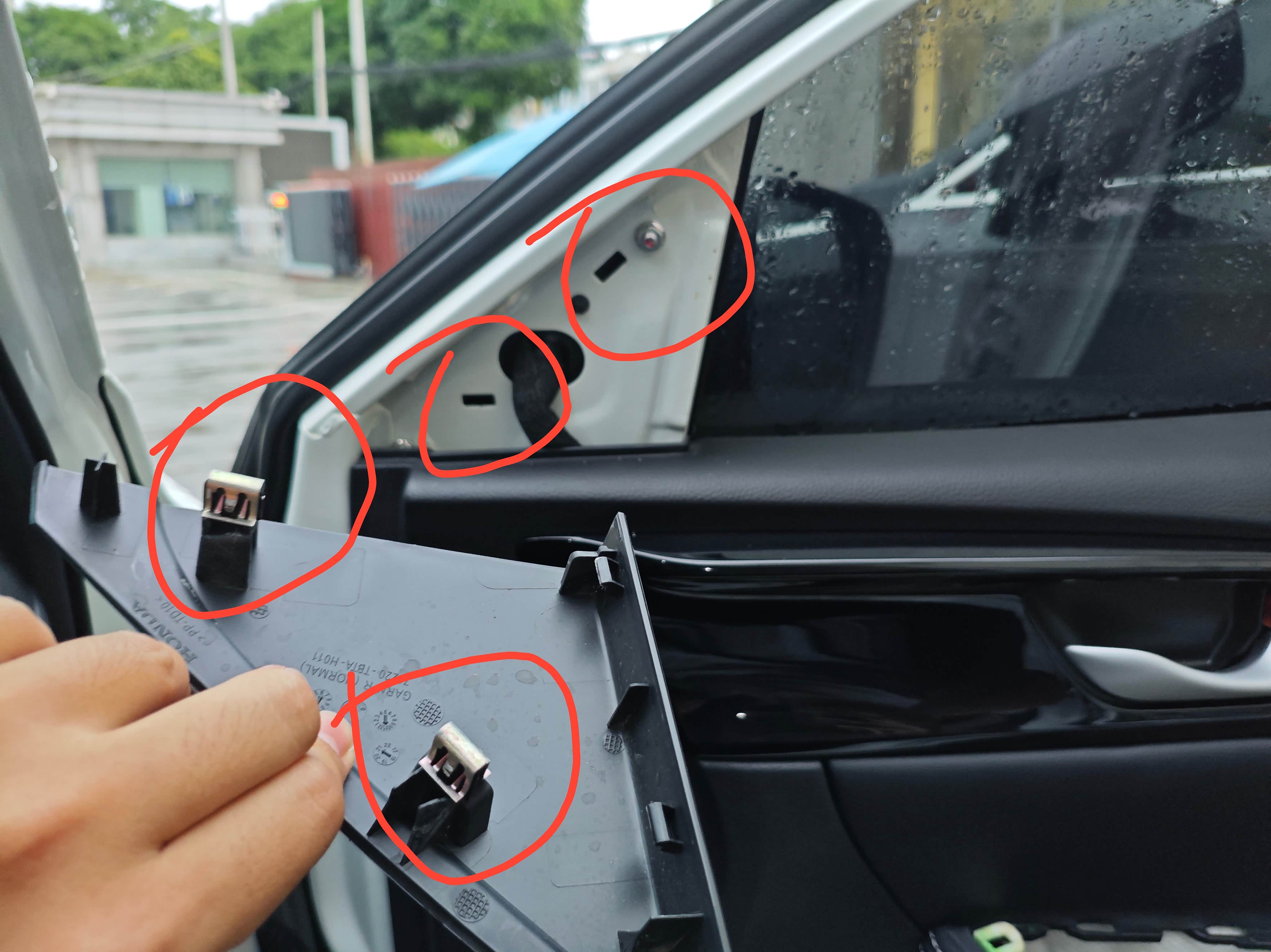

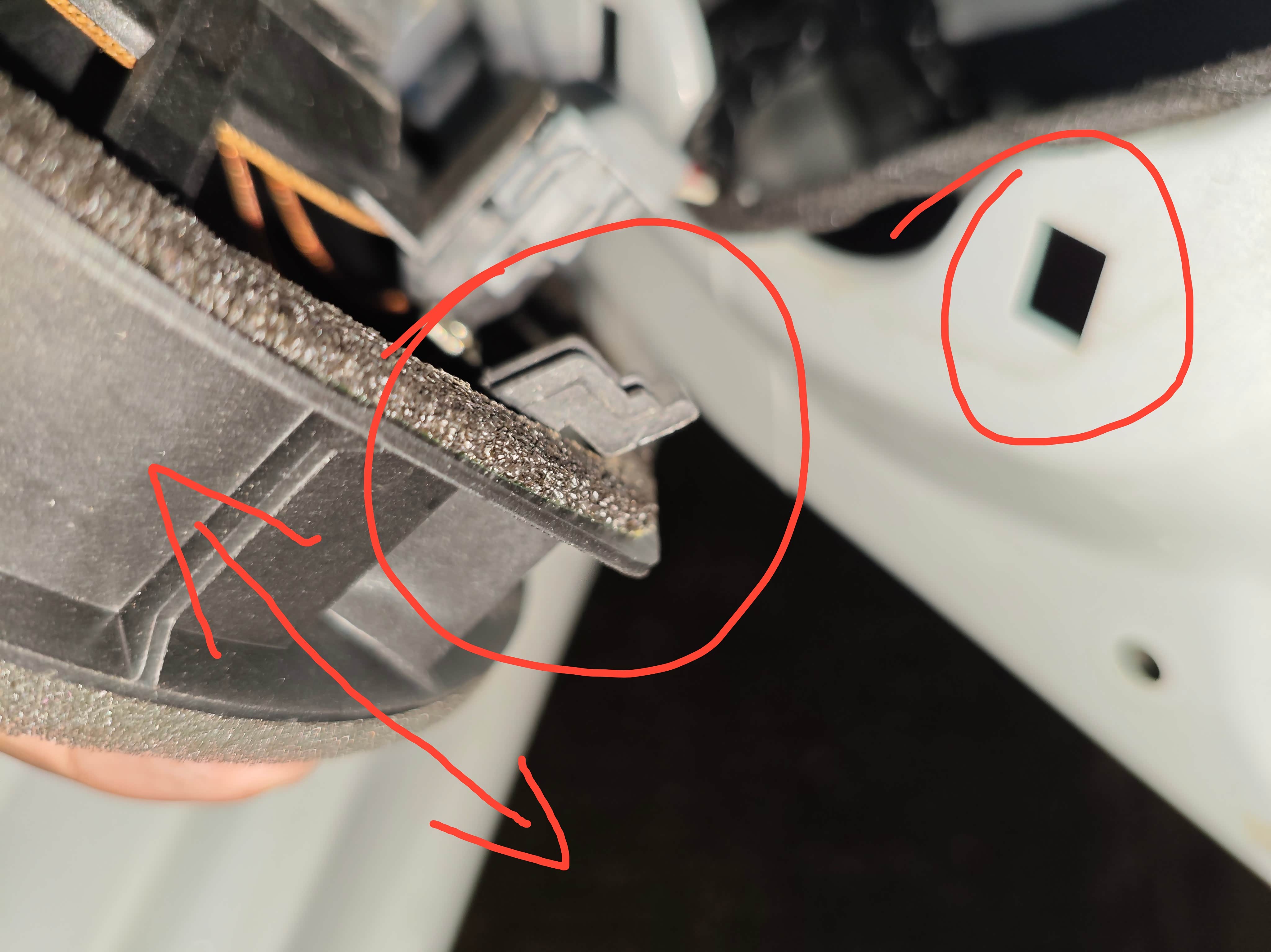

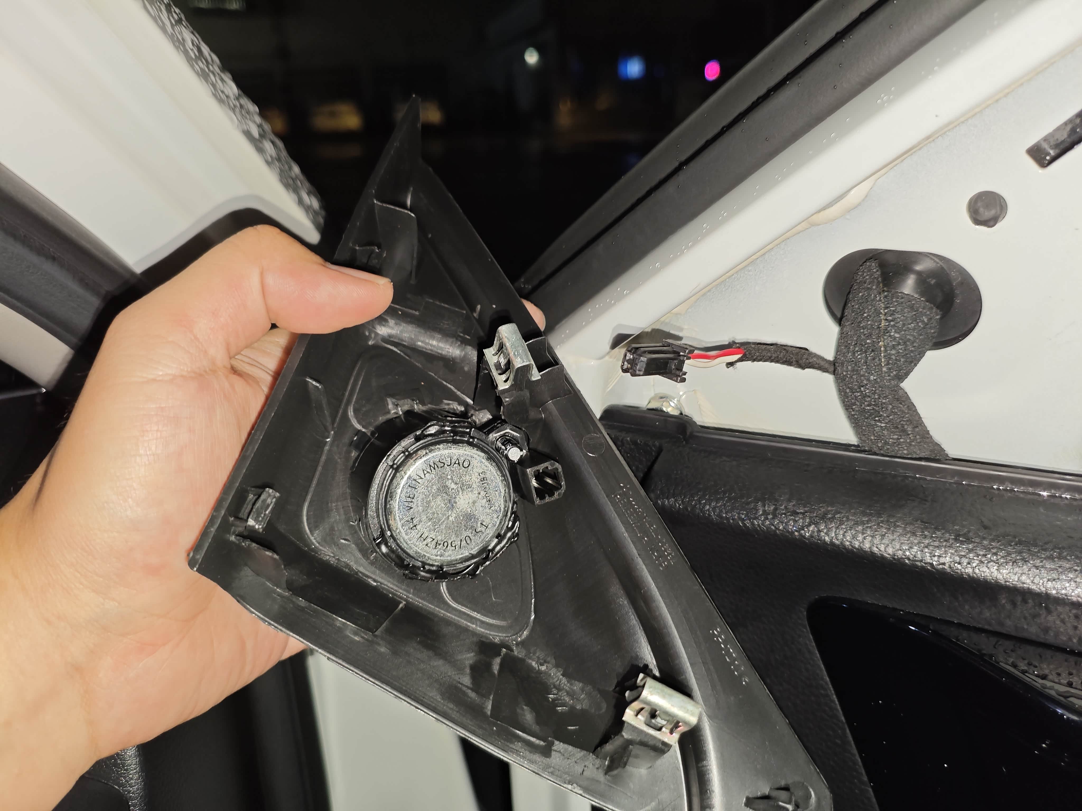

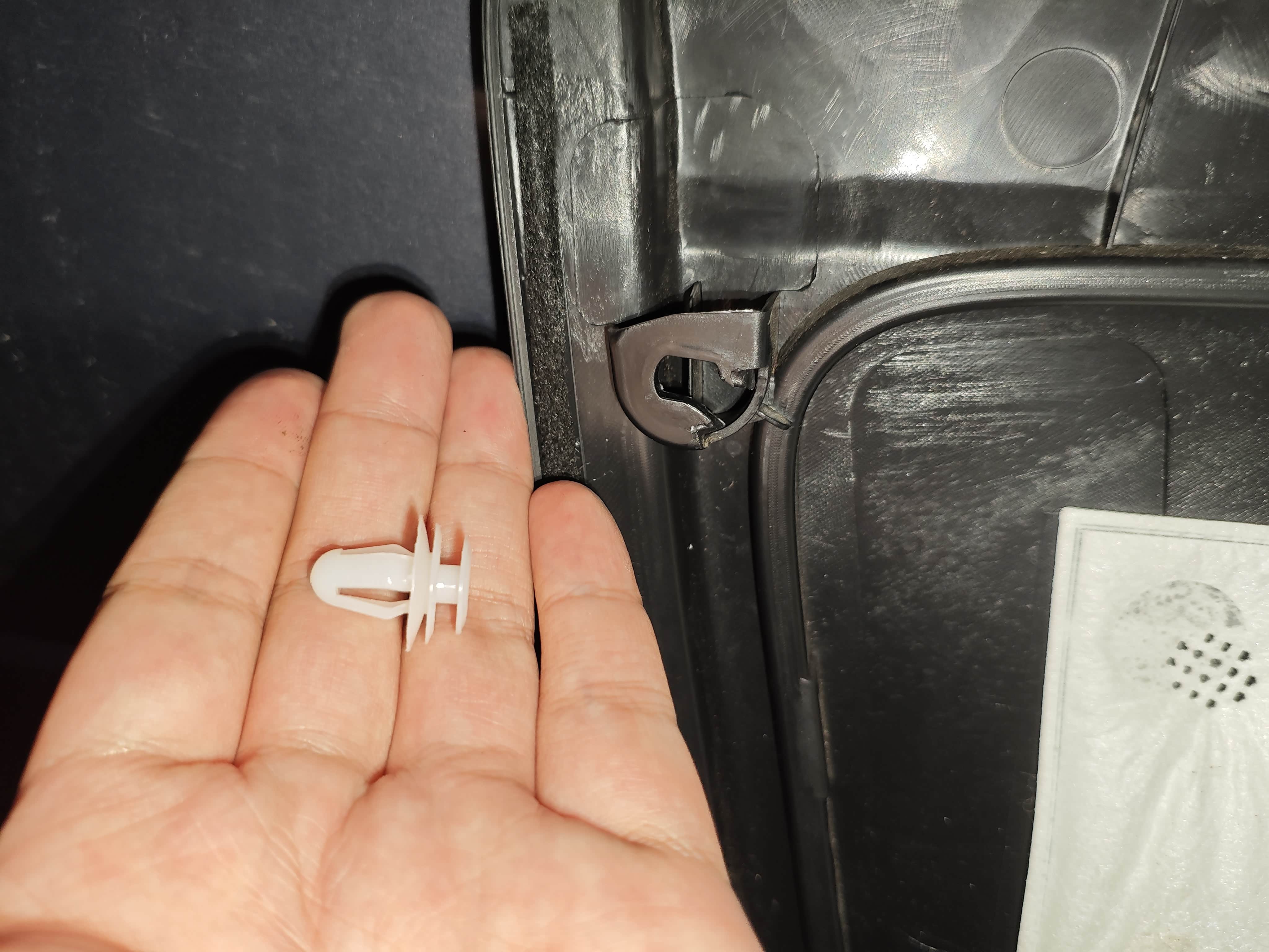

安装第一步:拆下原车门板后视镜处的三角盖板。
直接用塑料翘板撬就行,这是一种方便拆卸而设计的,拥有特殊结构的卡扣,不会撬断,即便是大力出奇迹也没关系↓
注意图中红圈处,2枚卡扣分别对应2枚卡孔

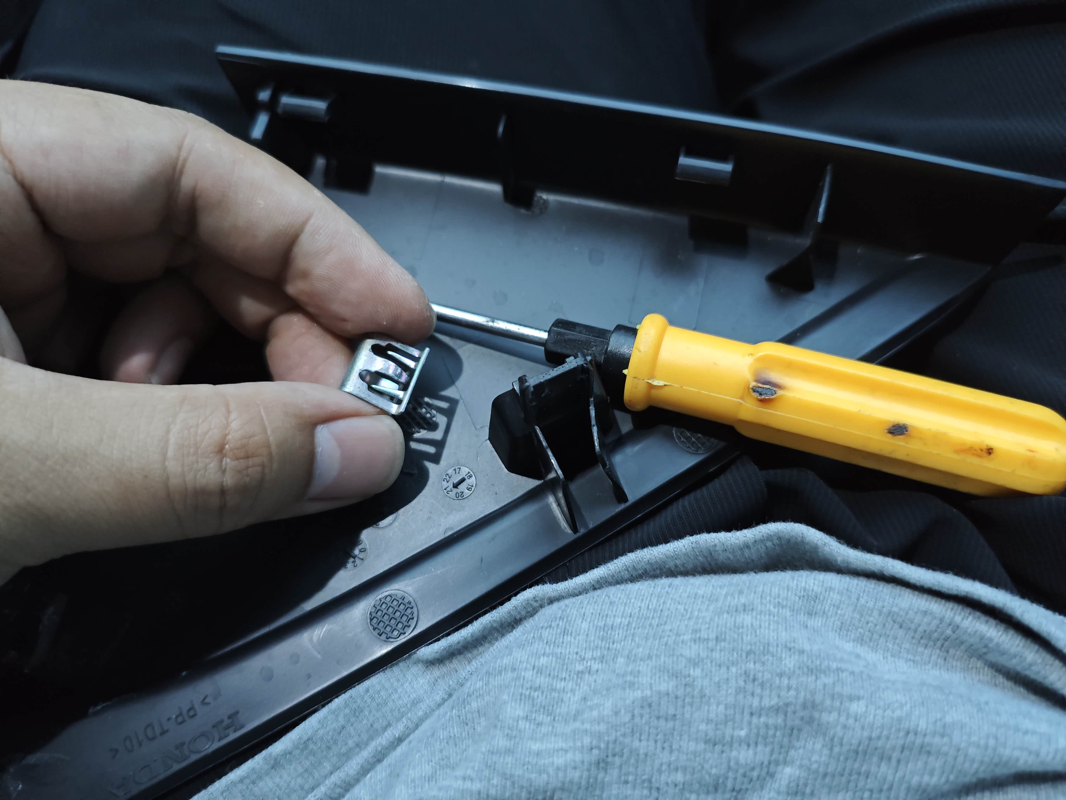

接下来,需要把金属卡扣从原车饰板上取下来。

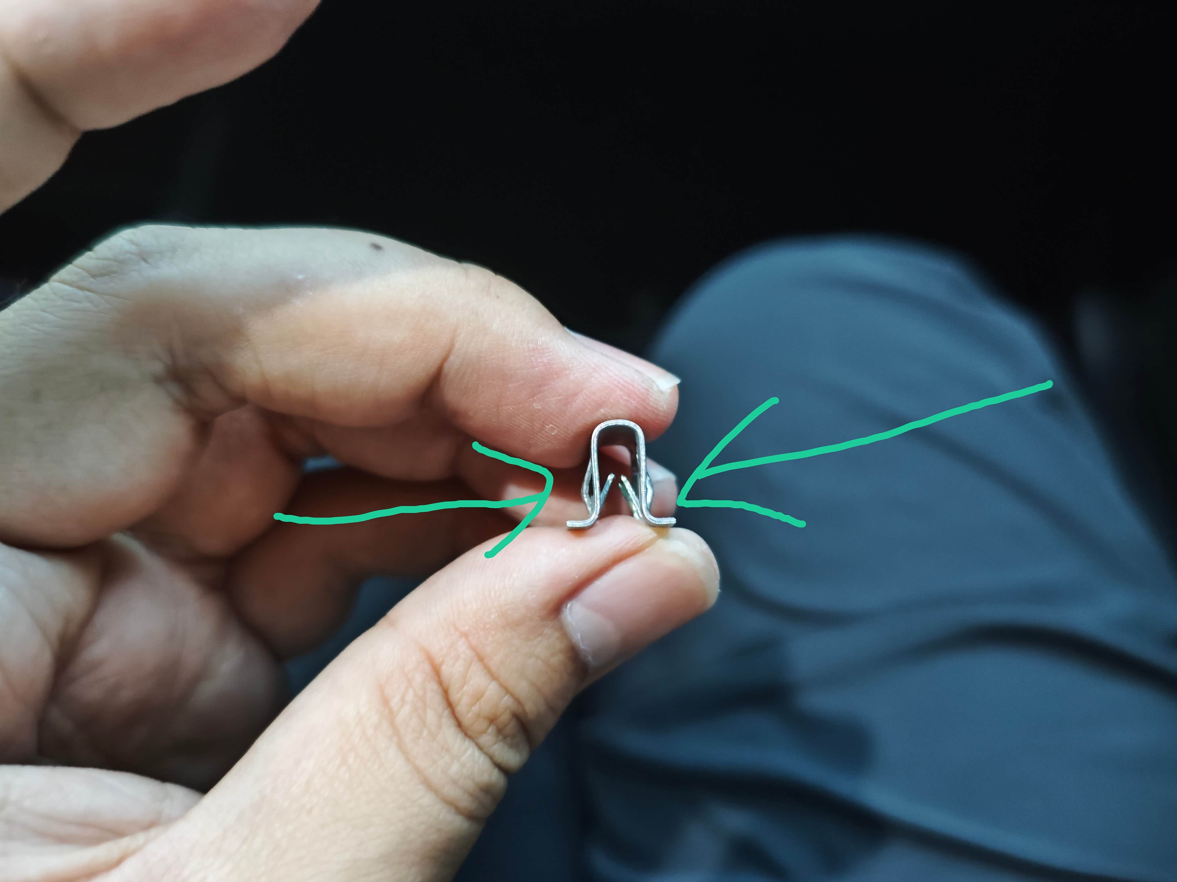

卡扣用的是弹簧钢,具有一定弹性。通过4枚倒刺状卡钉,单向扣死在饰板上,硬扯是扯不出来的。
这时候我们先前准备的小号一字螺丝刀就派上用场了,按我图中位置,用螺丝刀把4枚卡钉分别撬起,需要用点力把卡钉撬变形(别担心,接下来还可以恢复)↓
卡钉撬下来就是这样的↓
再放张特写图,让你们看看卡钉被撬变形的样子——这就是这种卡扣的解锁状态了↓
现在恢复4枚卡钉初始位置。用螺丝刀把卡钉往中间顶,一直顶到我图中的位置为止,否则卡扣将无法再次固定回塑料饰板。
看清楚没?卡扣中间两侧的卡钉,尖角几乎要碰在一起了。

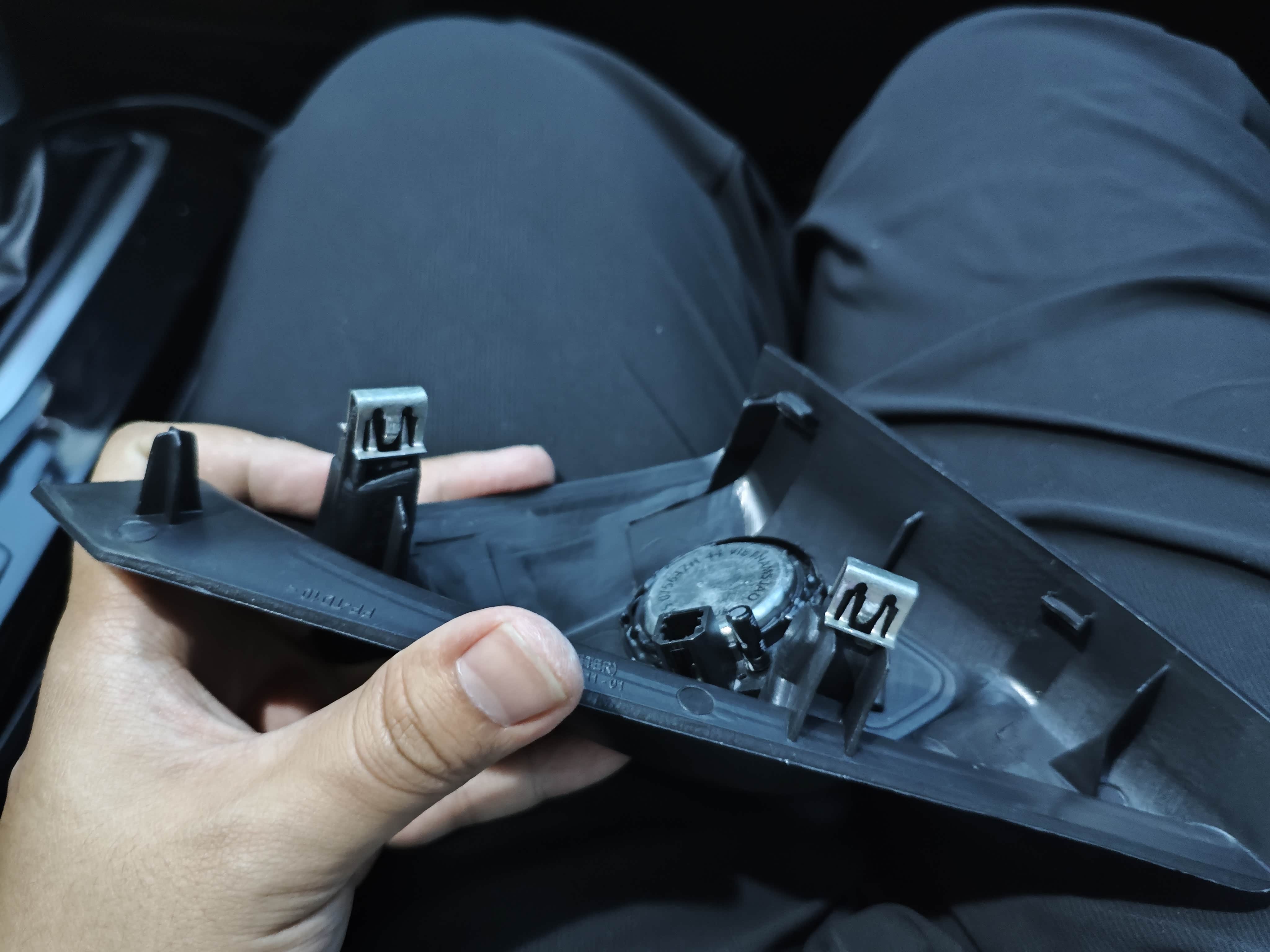

全车2块盖板,一共4枚卡扣,每枚卡扣都有4个卡钉,所有卡钉都要重复上述步骤↓
现在,把加工恢复好的卡扣按进高音喇叭盖板对应位置上(卡扣底座)↓

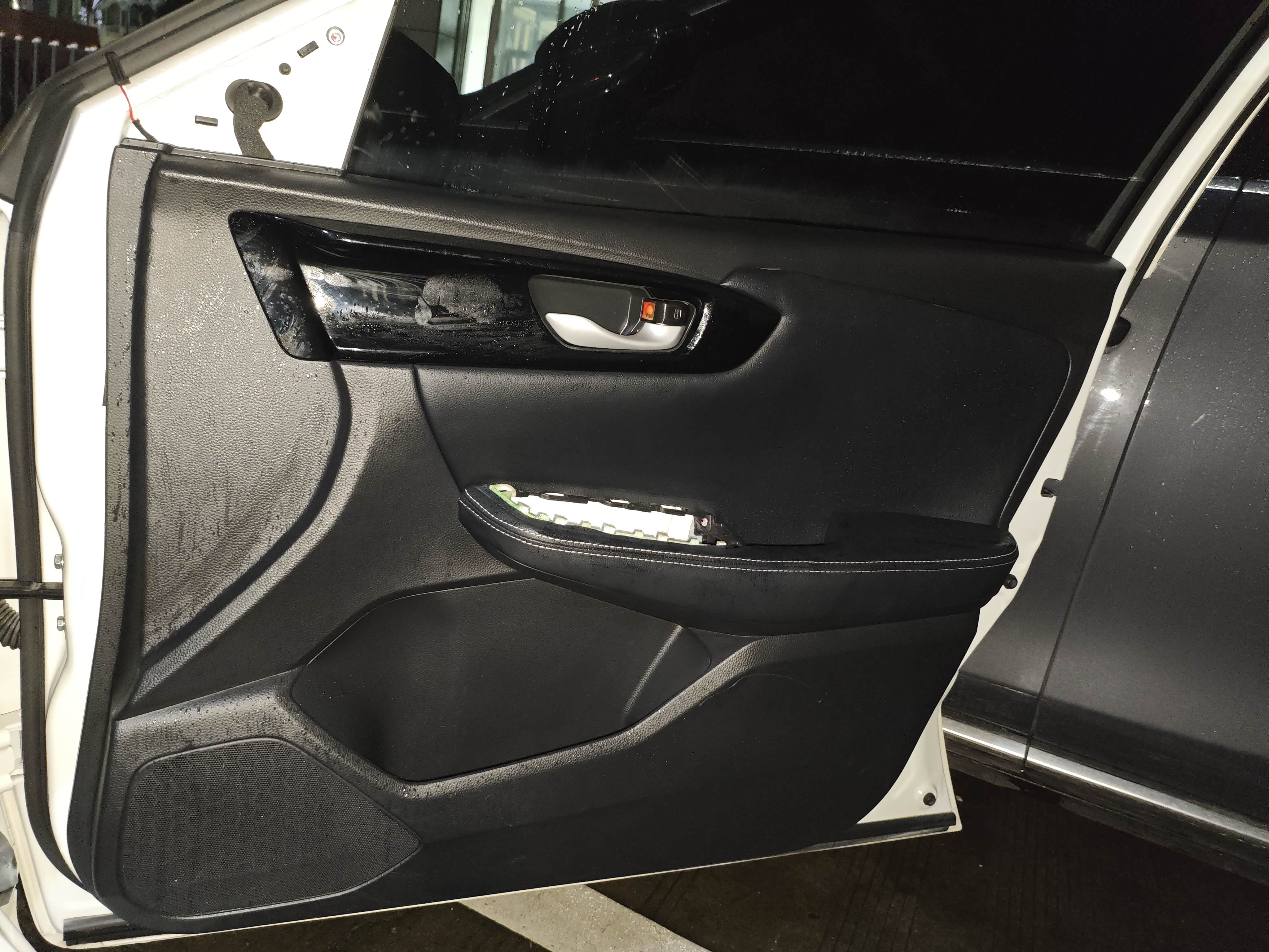

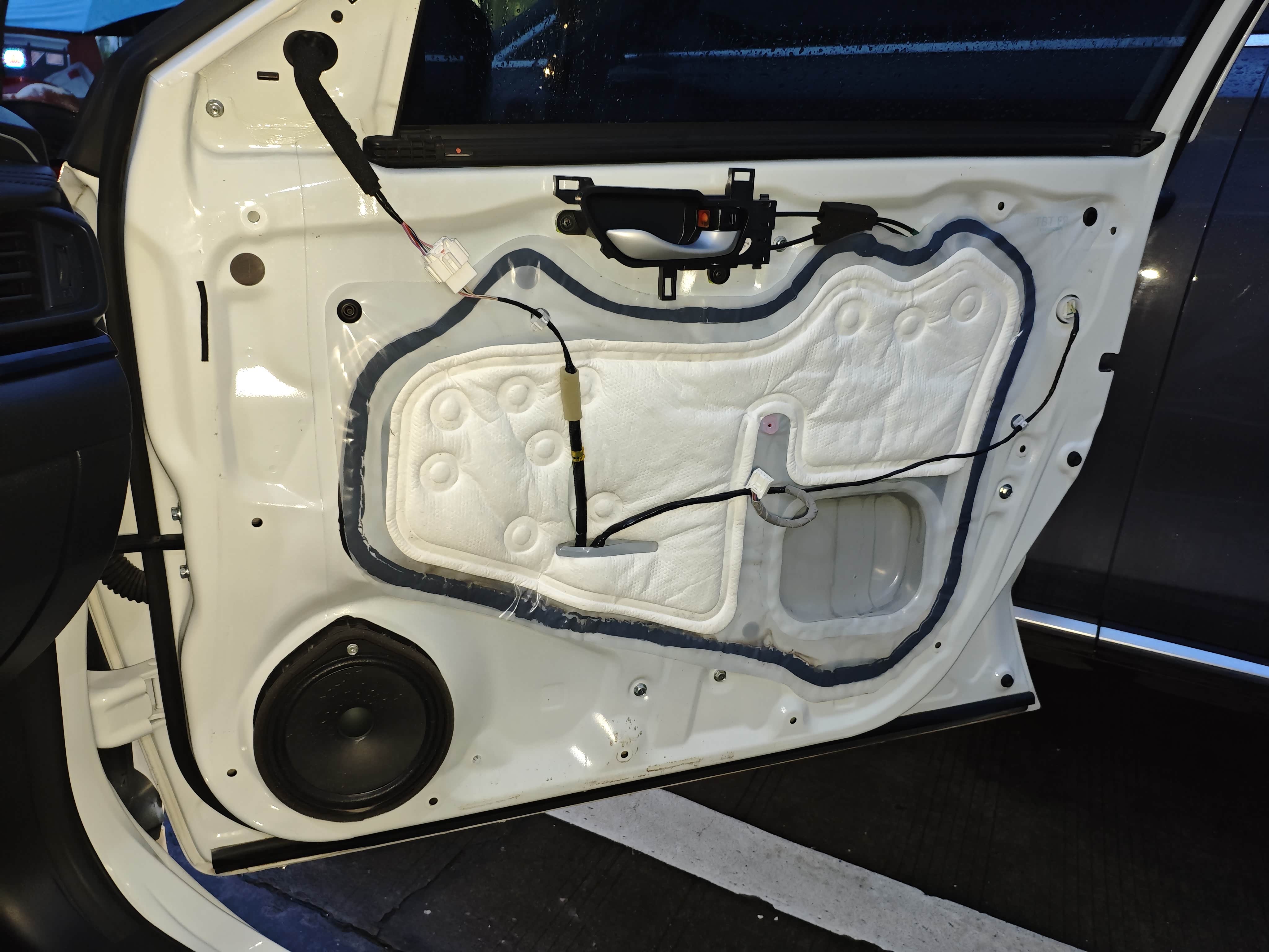

拆下车门内饰板(这一步在我“22款凌派升窗器安装”)那篇帖子里面有详细说明,这里不赘述

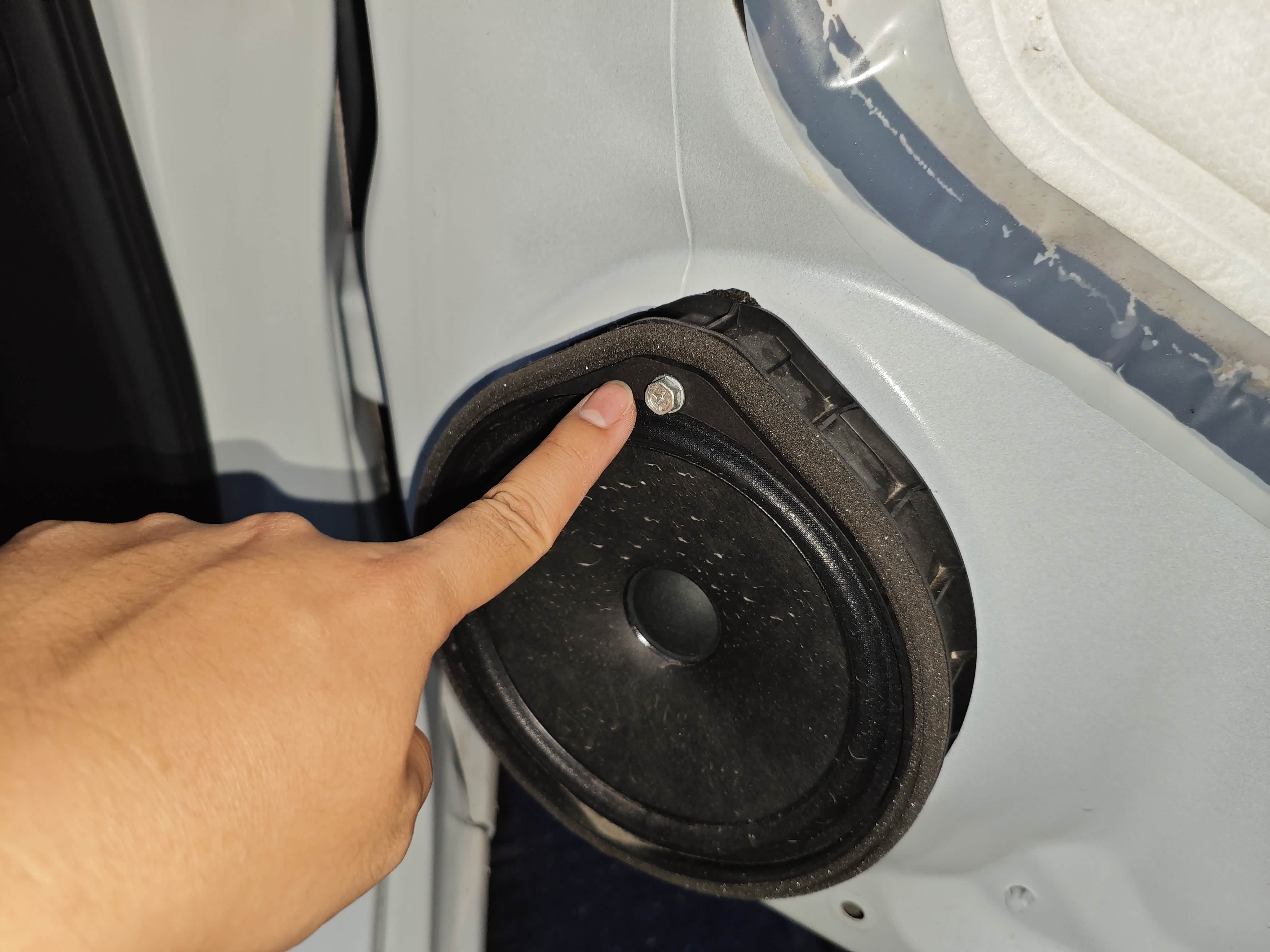

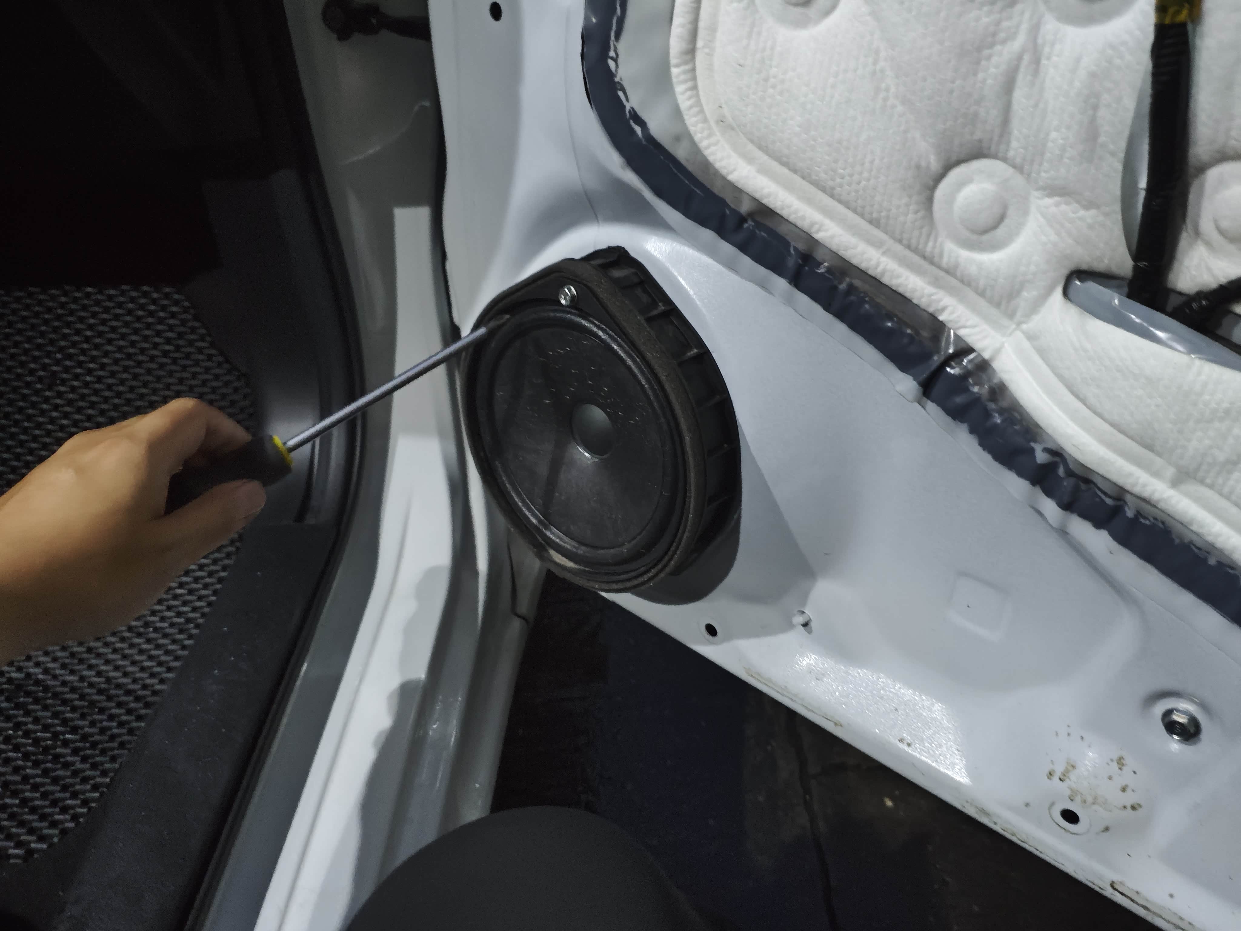

接下来,需要拆下原车音响,以此暴露出音响线束,从而进行跳线转接,为新增的高音喇叭取电。
找到这颗螺丝。用大号十字螺丝刀拧出来↓
分两步,按图中所指的位置、方向取下原车音响。
注意:两处卡扣的解锁方向不一样,不要大力出奇迹,卡扣会断。

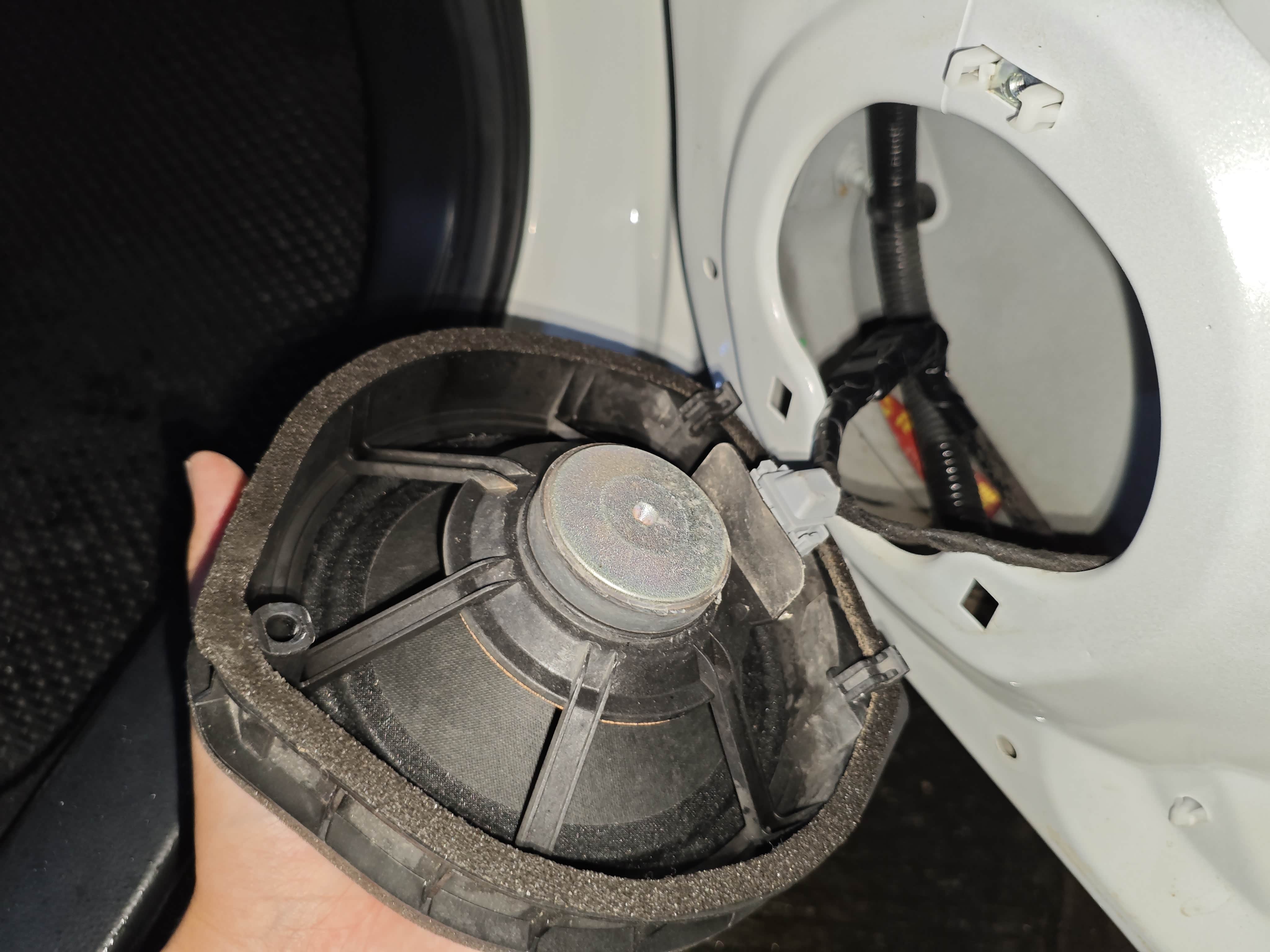

尤其是第二步,需要把喇叭下部往上提起才能解锁

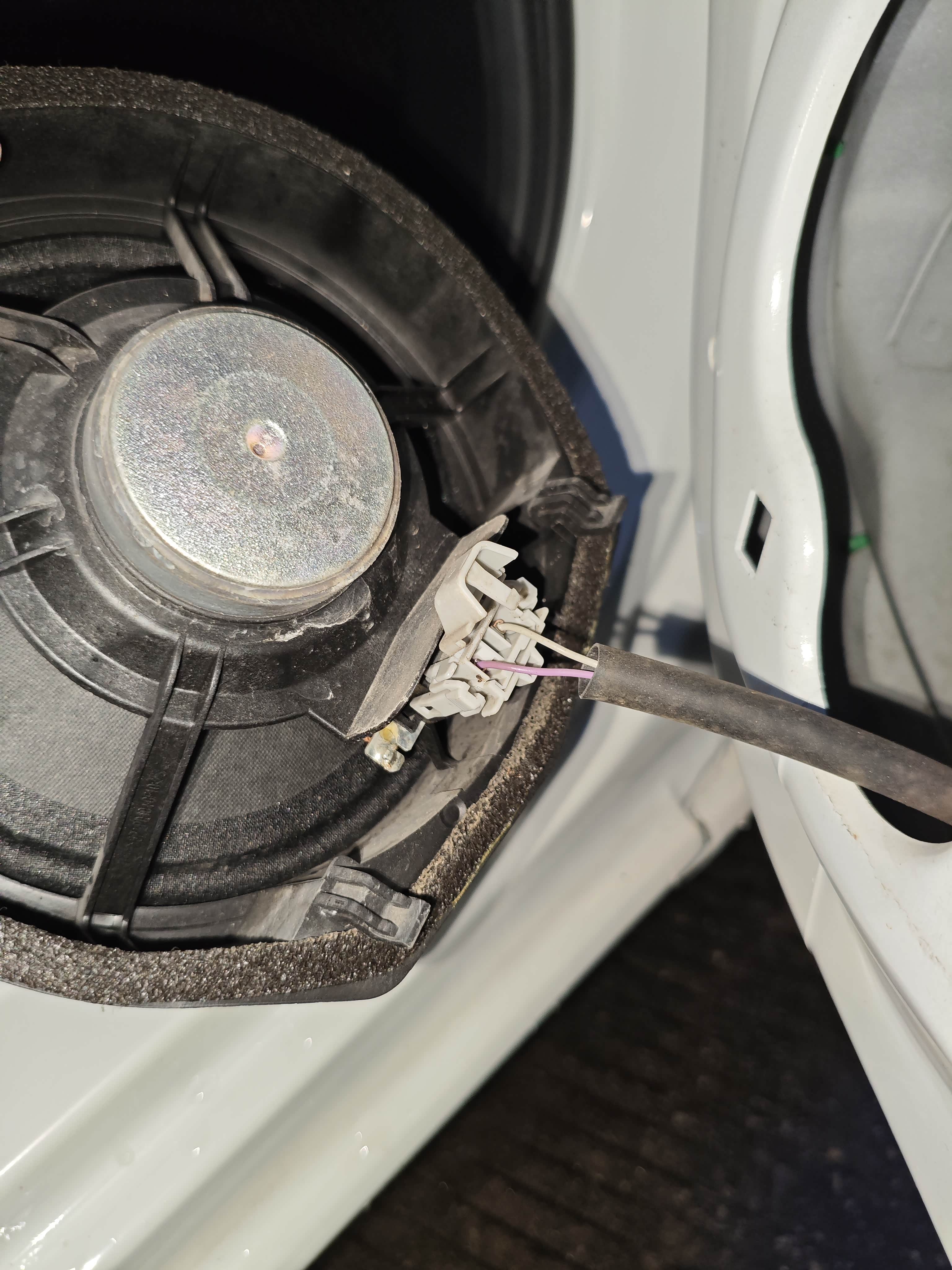

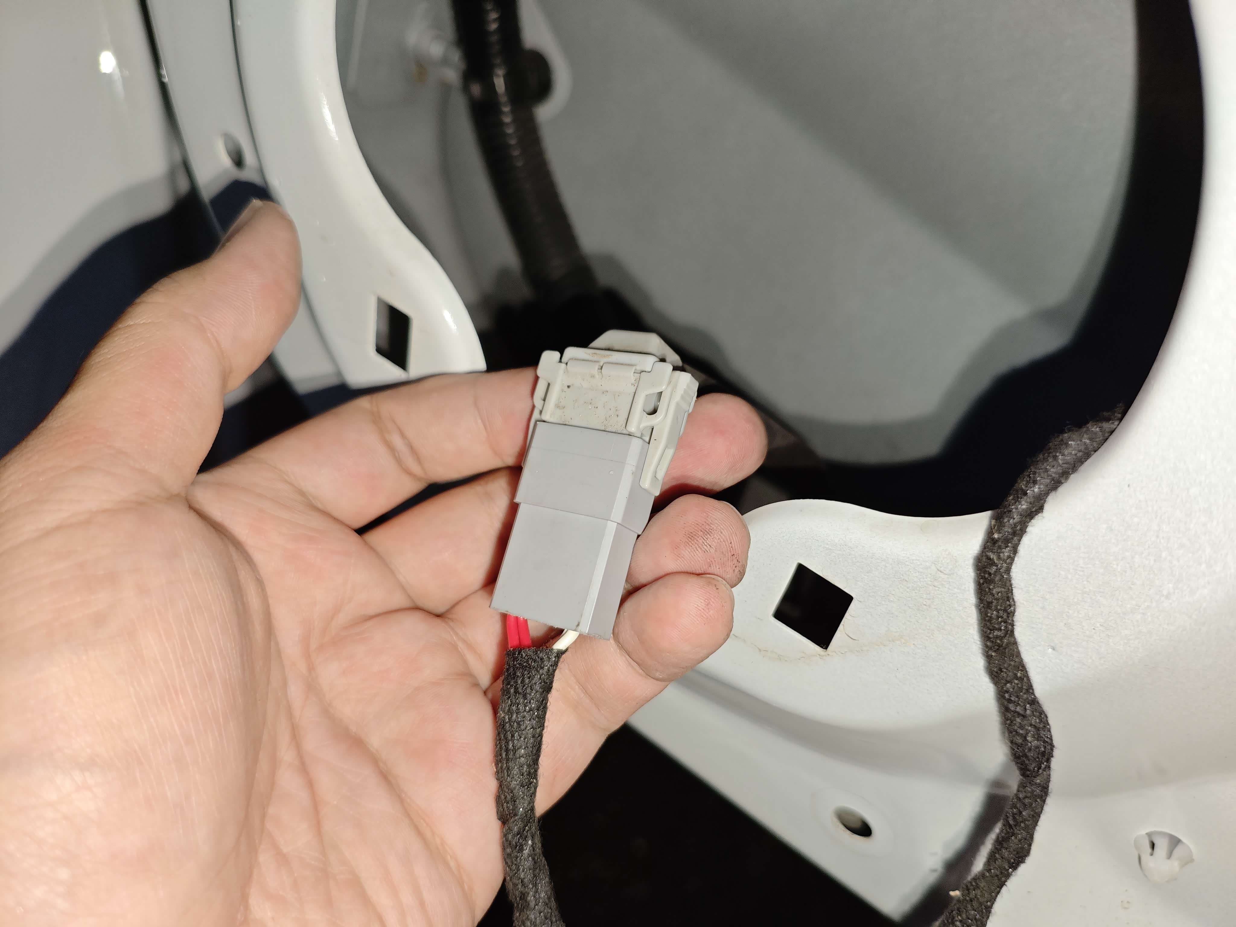

原车音响线已经露出来了↓

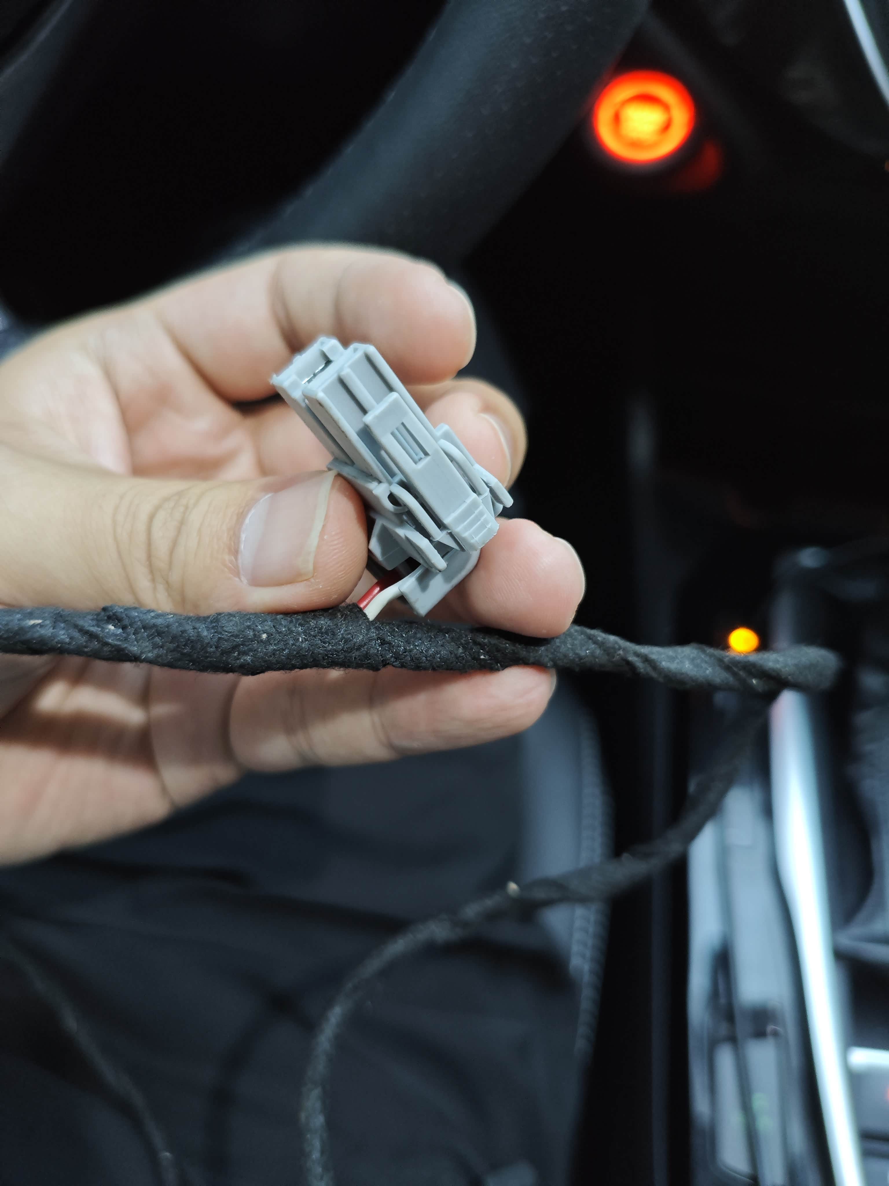

来张特写,一会我们要转接这里的插头

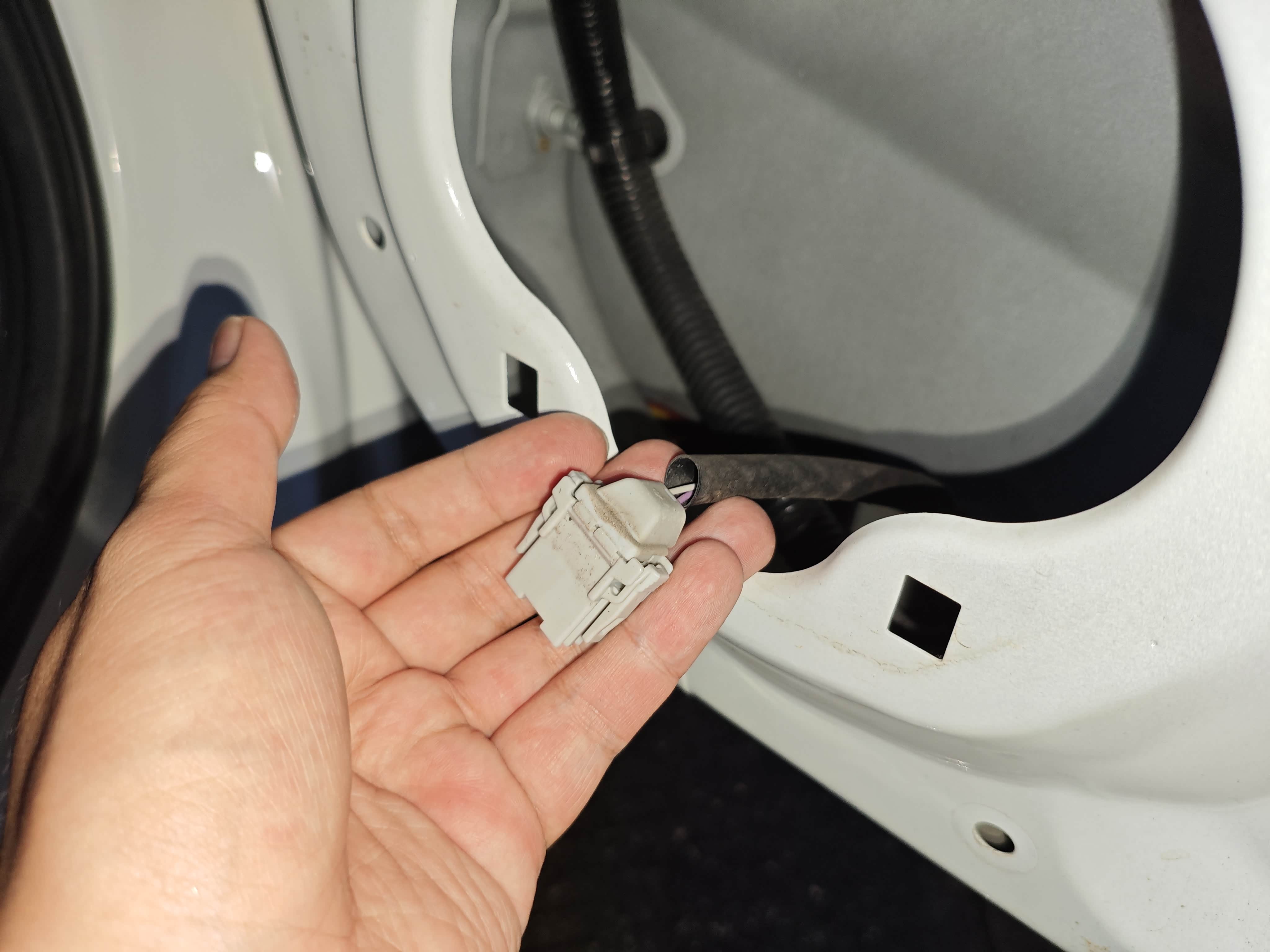

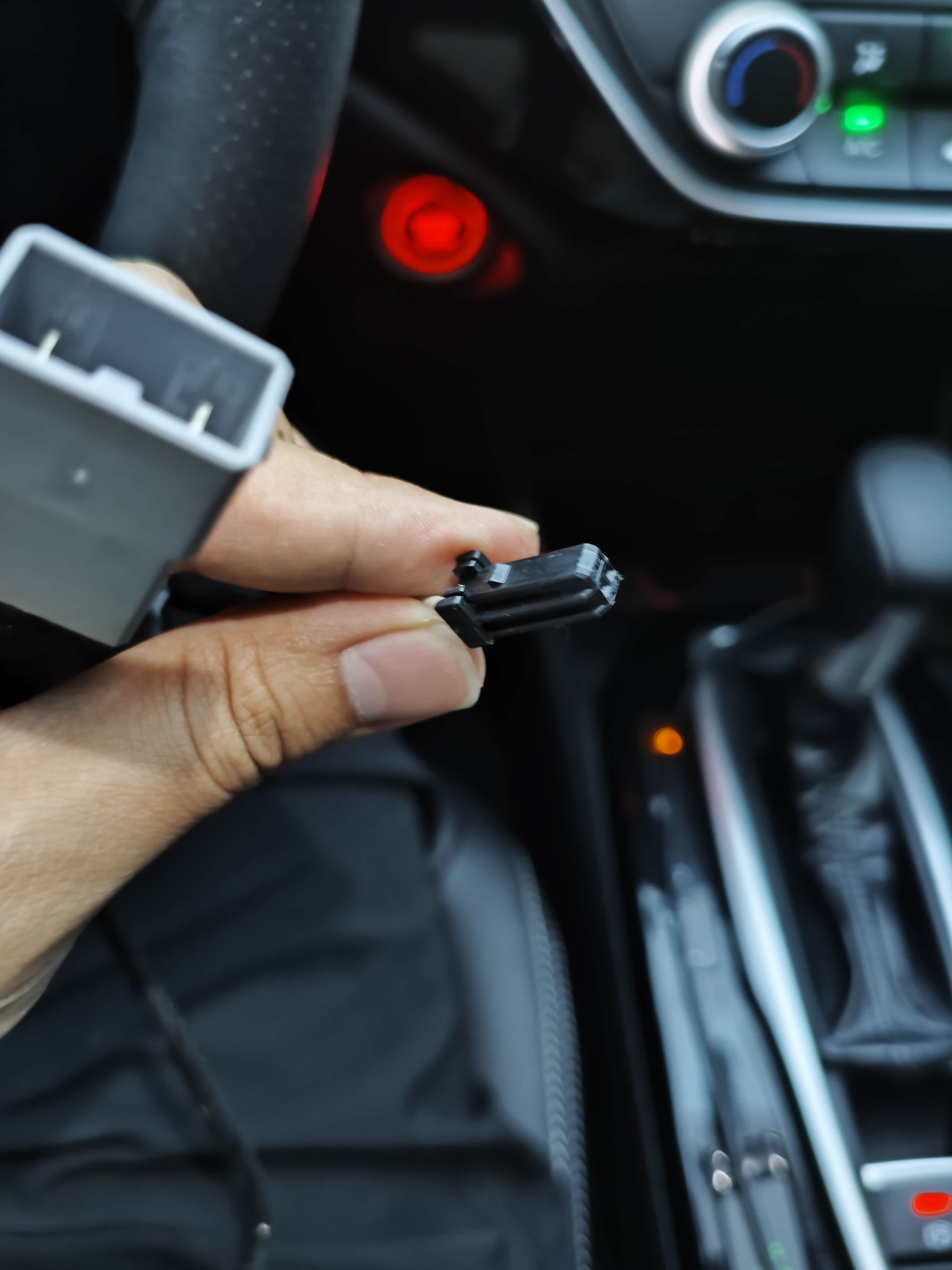

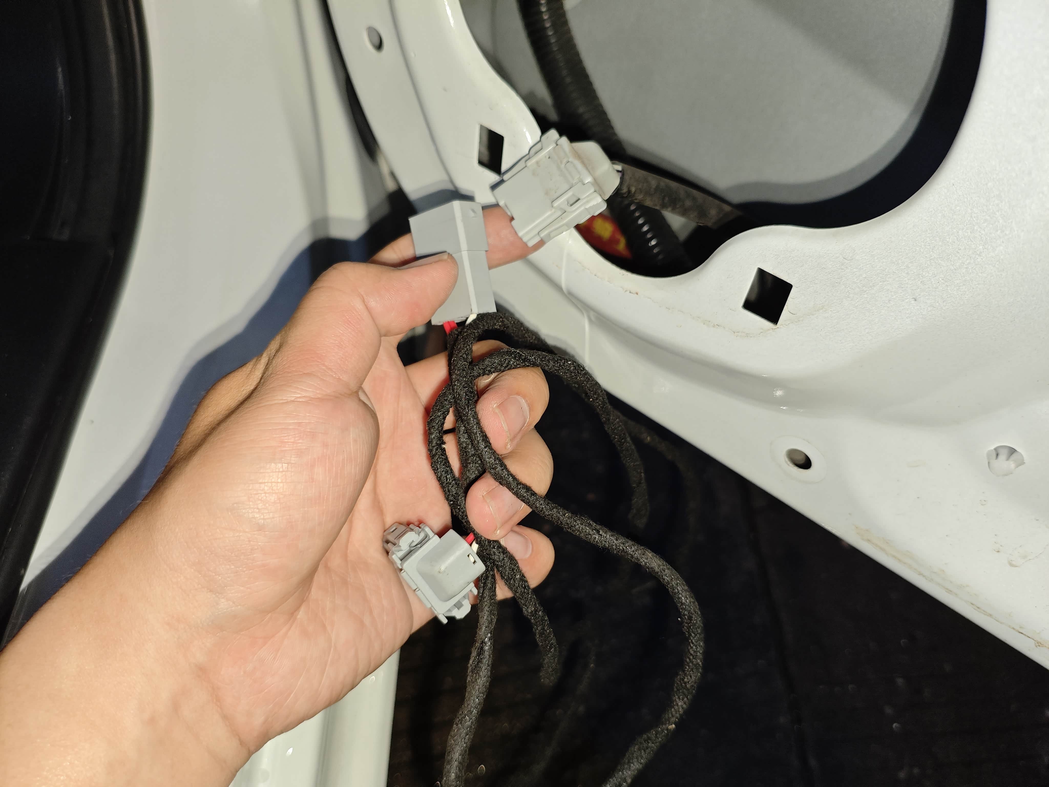

拔下插头。这种插头的结构比较特殊,上部全密封,下部半开放。
这种结构,就是为了防止门板内部流水时,水流无法流入插头中导致短路
(这一点在待会的转接线中需要注意)

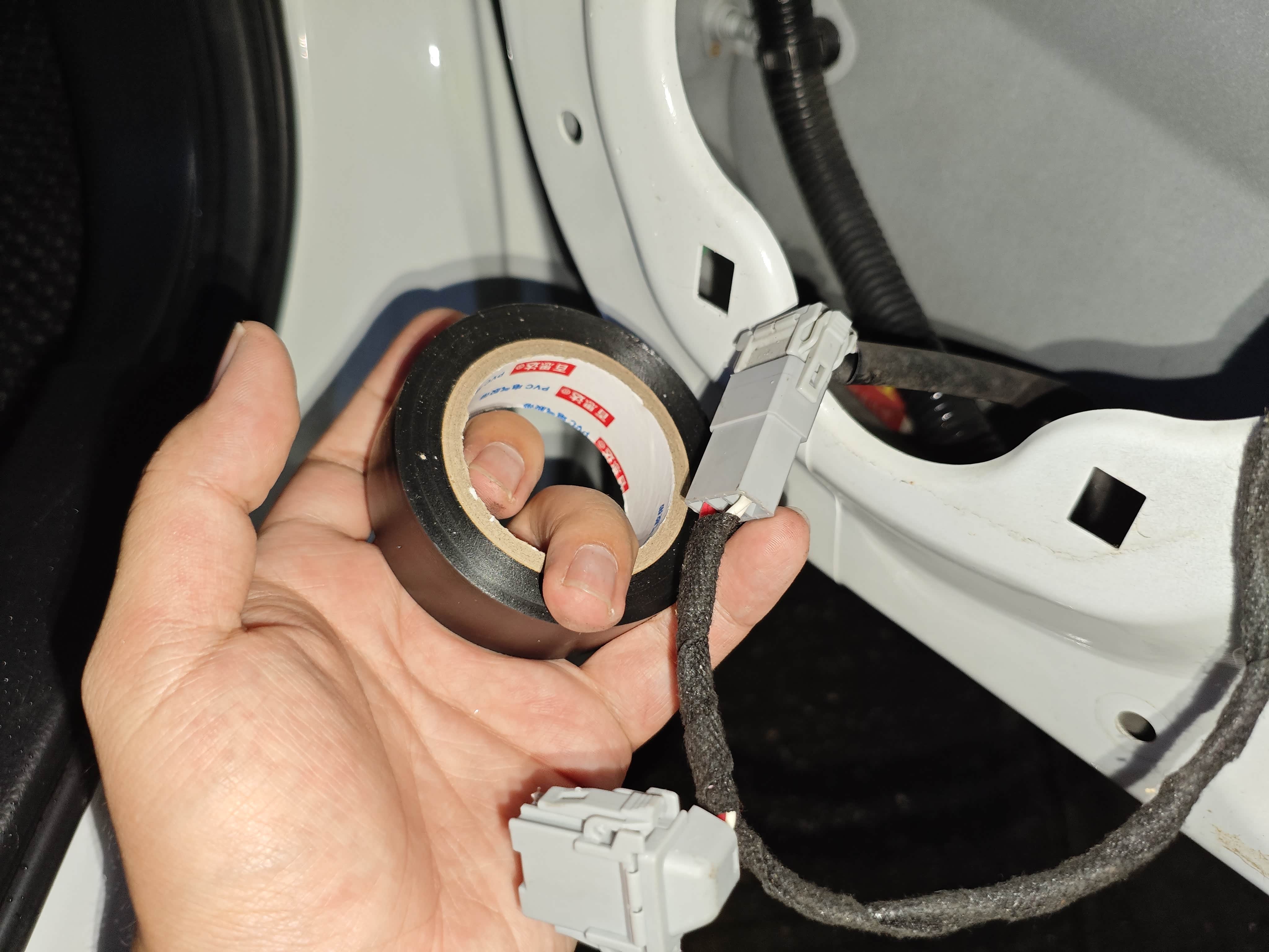

拿出套件内的转接线进行对插
严丝合缝恐惧恐惧恐惧恐惧恐惧
wooooooooo~~~~

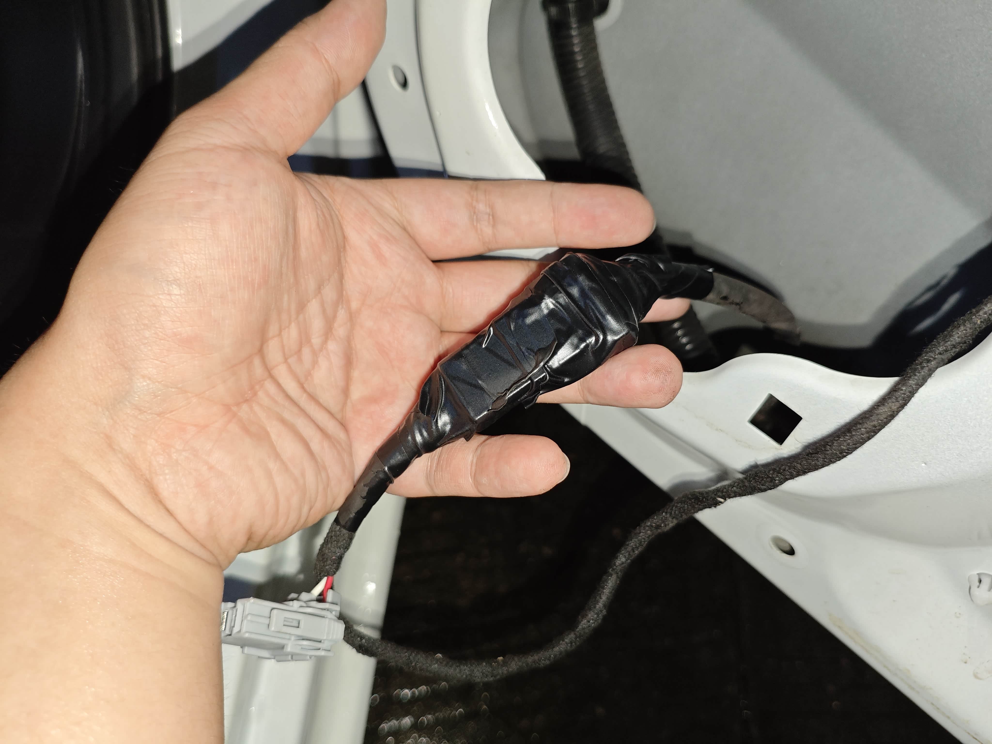

细节:由于我们为此插头进行了对插,这插头已经没法像原厂一样插在音响上了,也没法像原厂一样保持上半部分密封、下半部分半开放了,所以水流是有可能从某些地方流入的。
所以!我们需要对其进行密封——电工胶布,缠上2~3圈,一定要缠结实喽,漏水短路虽然会跳保险丝,但到时免不了一轮翻工排查,会比较麻烦。
那为什么不防患于未然呢?难道却这几块钱买胶布?
今天偷的懒,明天就有可能要多花10倍精力补回来呕吐
像我一样,把它缠好不行吗?
现在把转接线对插上音响,恢复回去
此处特写原车音响下部卡扣结构,安装/拆卸只能往这个方向(图中箭头)。因为这是一种L形钩↓

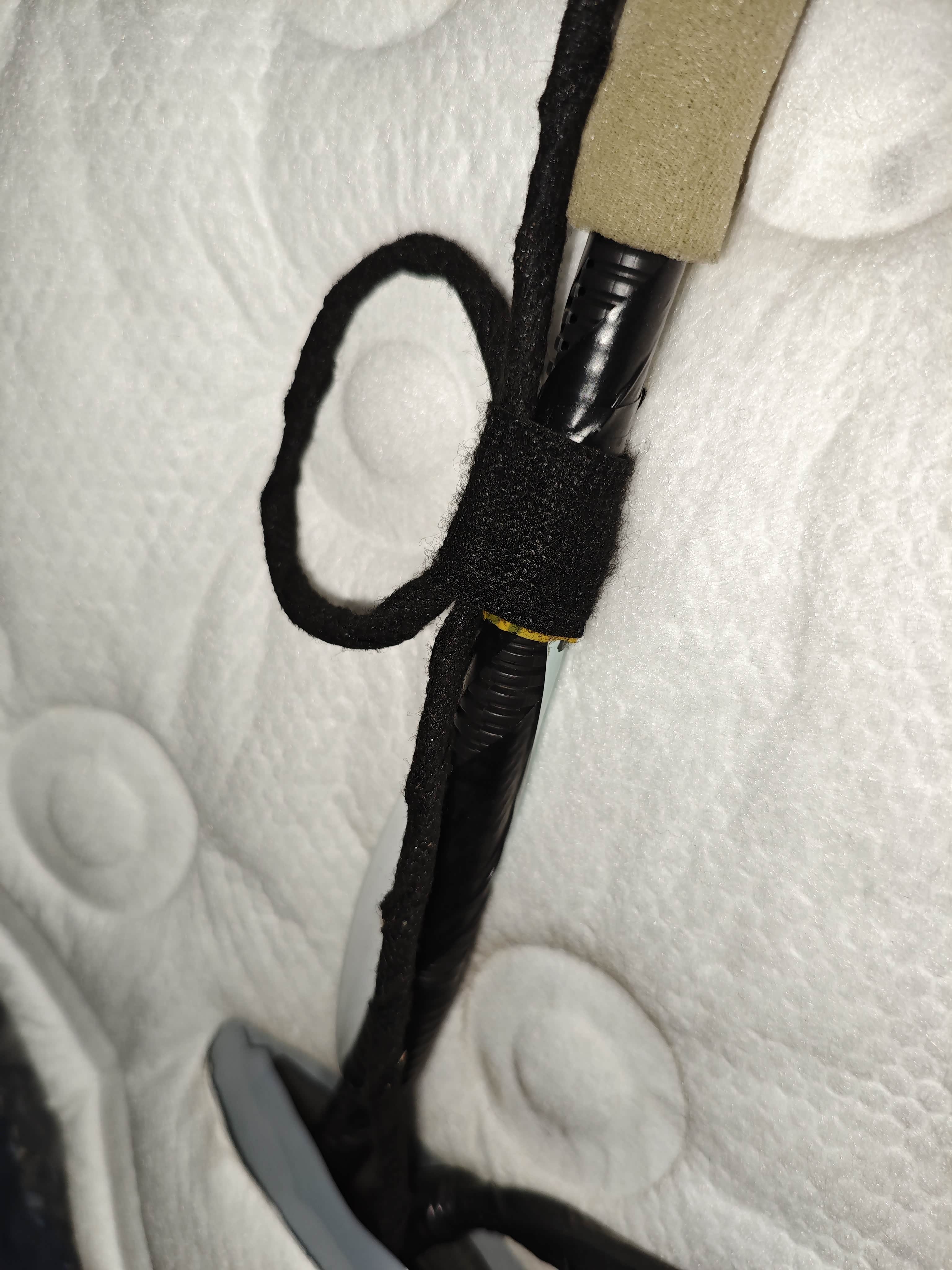

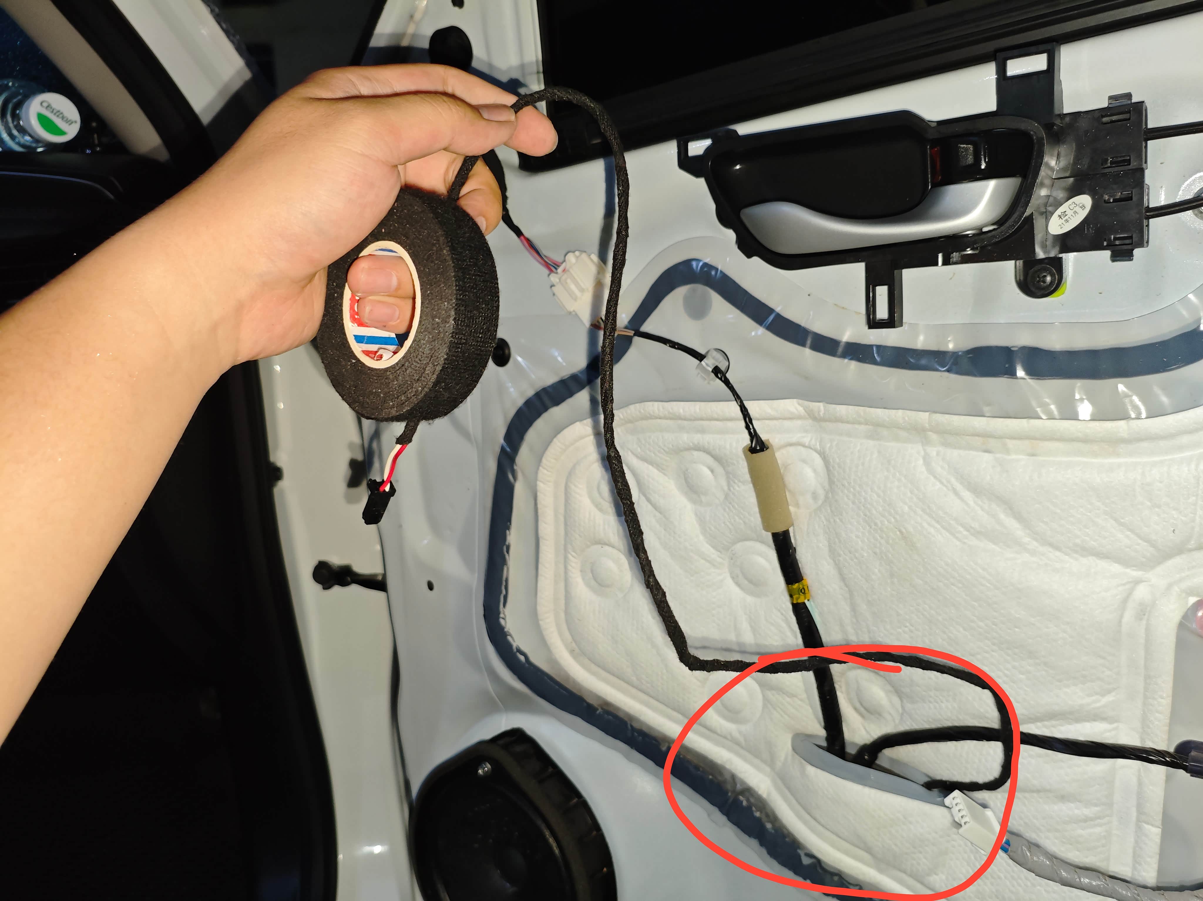

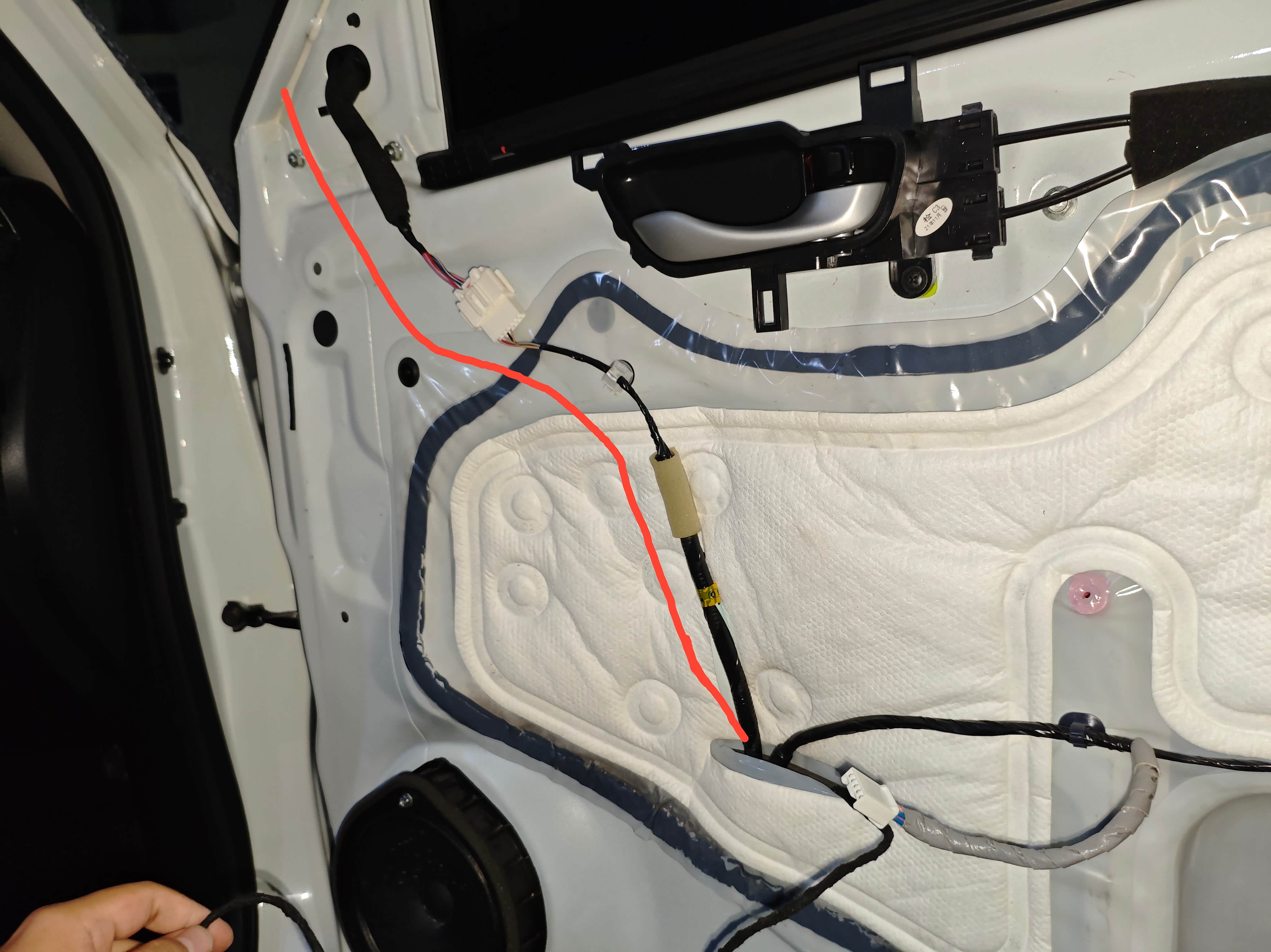

新增的高音喇叭电源线,从门板防水膜的口袋处穿出↓
为防止异响、线束乱甩,需要给它固定好。
但为了美观与整洁,我建议按原车线束走至三角饰板处↓(图中红线走向)

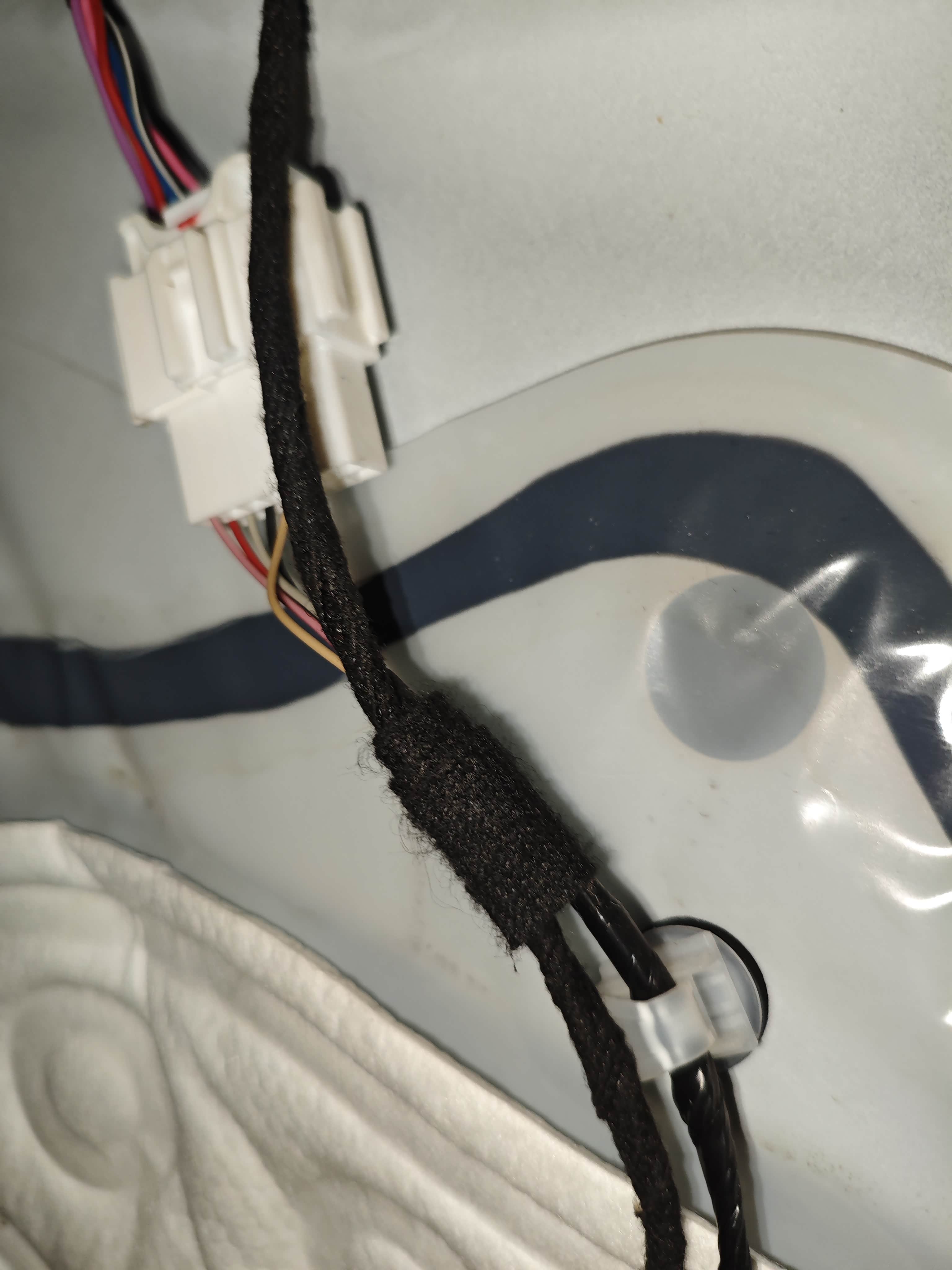

此时,静音棉胶布派上用场,把高音喇叭线固定在主线束上。如果太长,就卷一下再固定↓
再放张粘接固定的特写图↓
线头大致留这么长一截。不要太短,也不要太长,稍微比最短长度长个5cm即可(因为后续如果要拆卸维修,过短的线束会妨碍拆卸工作,这是在为维修留余量)↓

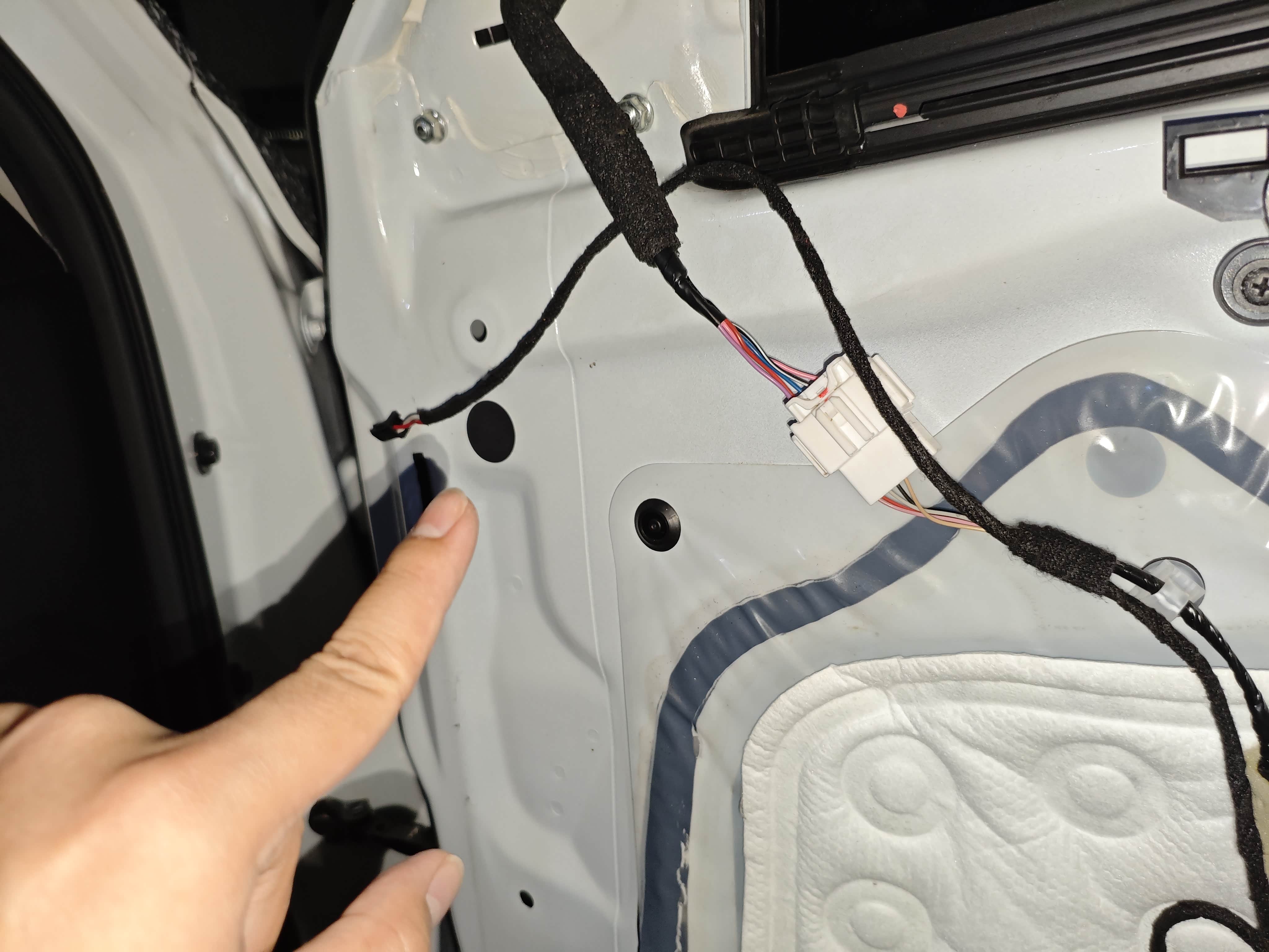

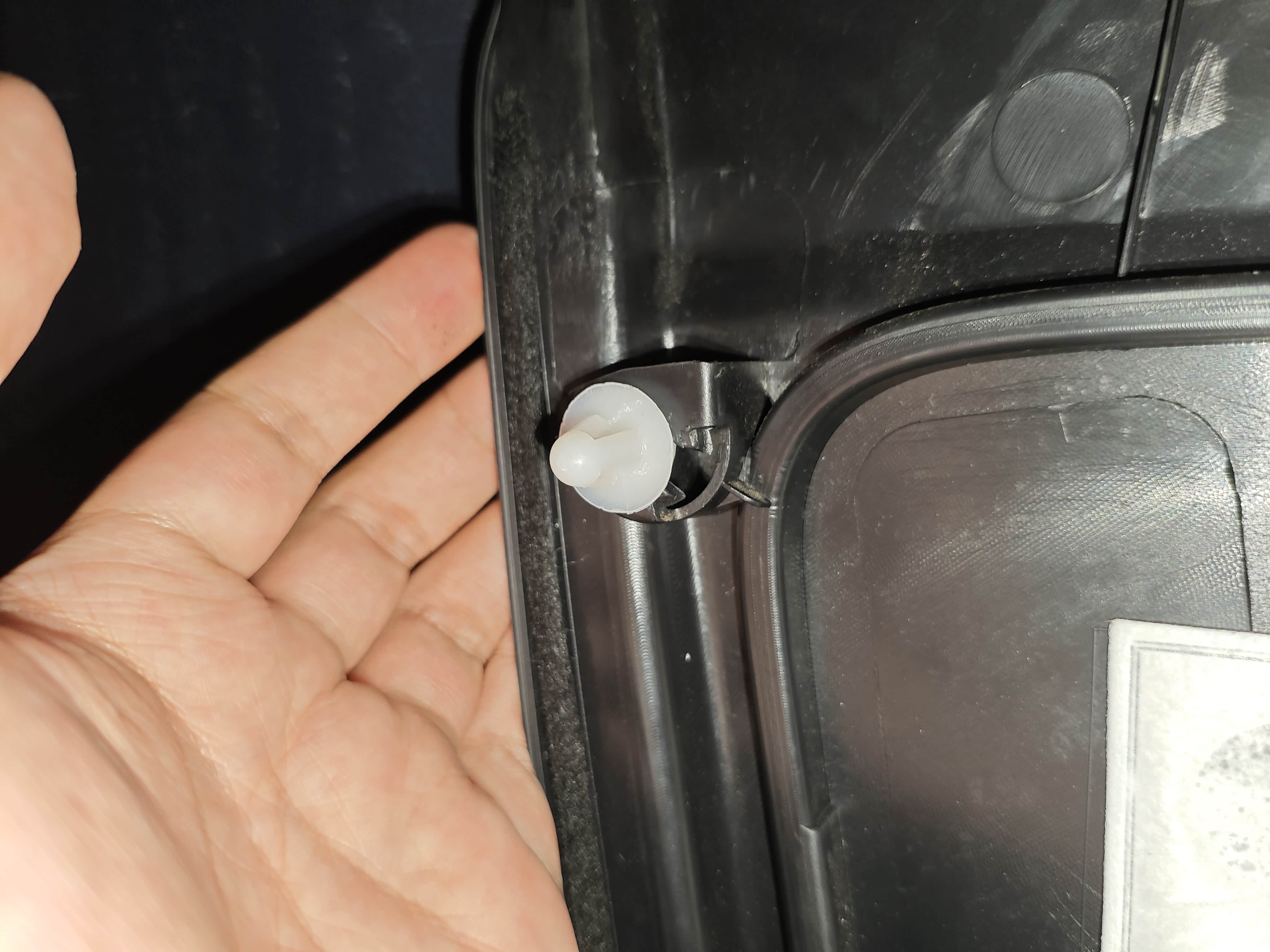

还是那个问题,就像左门板一样,右边门板也少了一枚卡扣。老板附赠的卡扣就派上用场了
我开始怀疑,是不是厂家故意漏的这处卡扣???
补好了↓

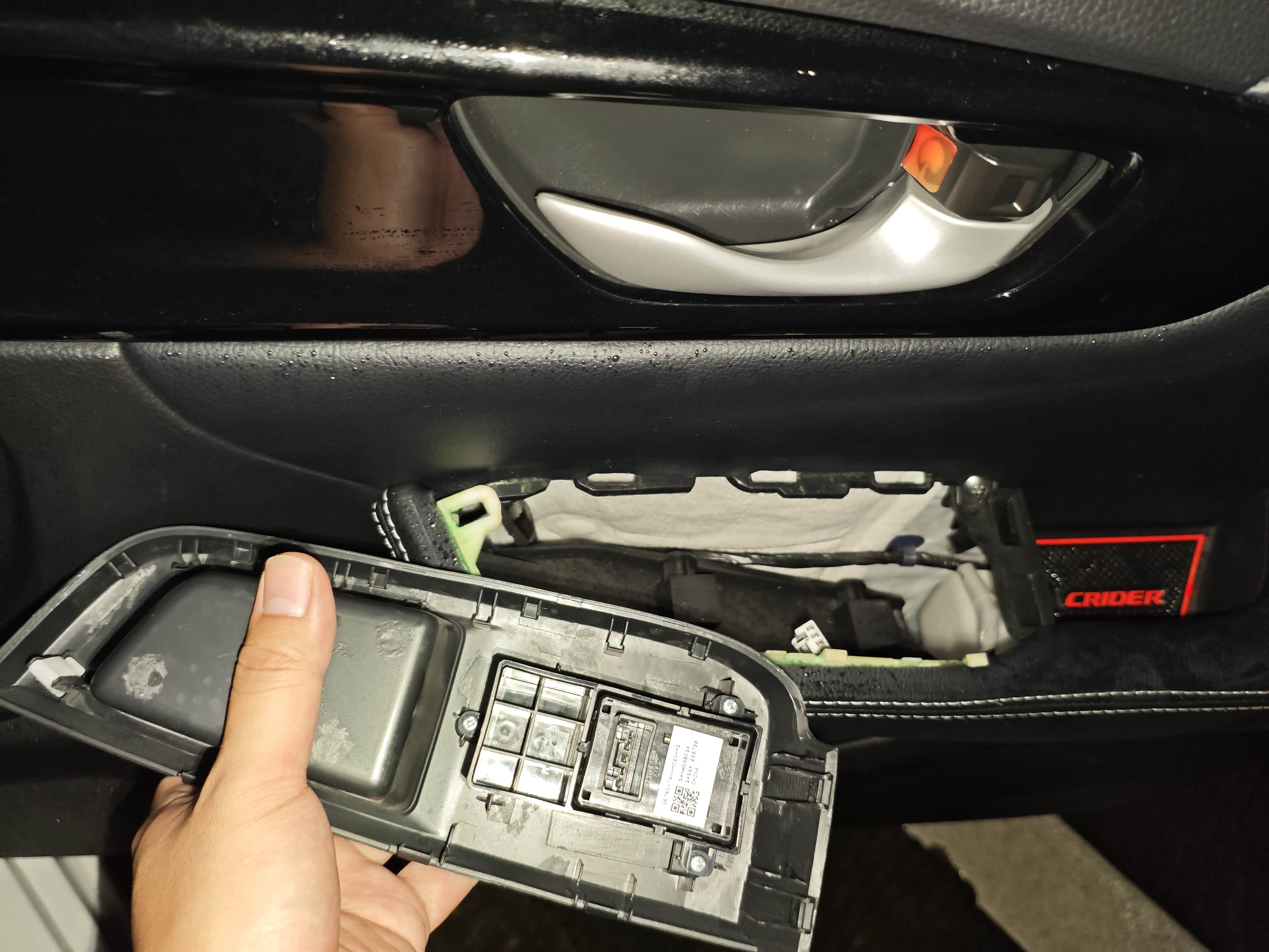

恢复门内饰板↓
拧上门板唯一一颗固定螺丝↓

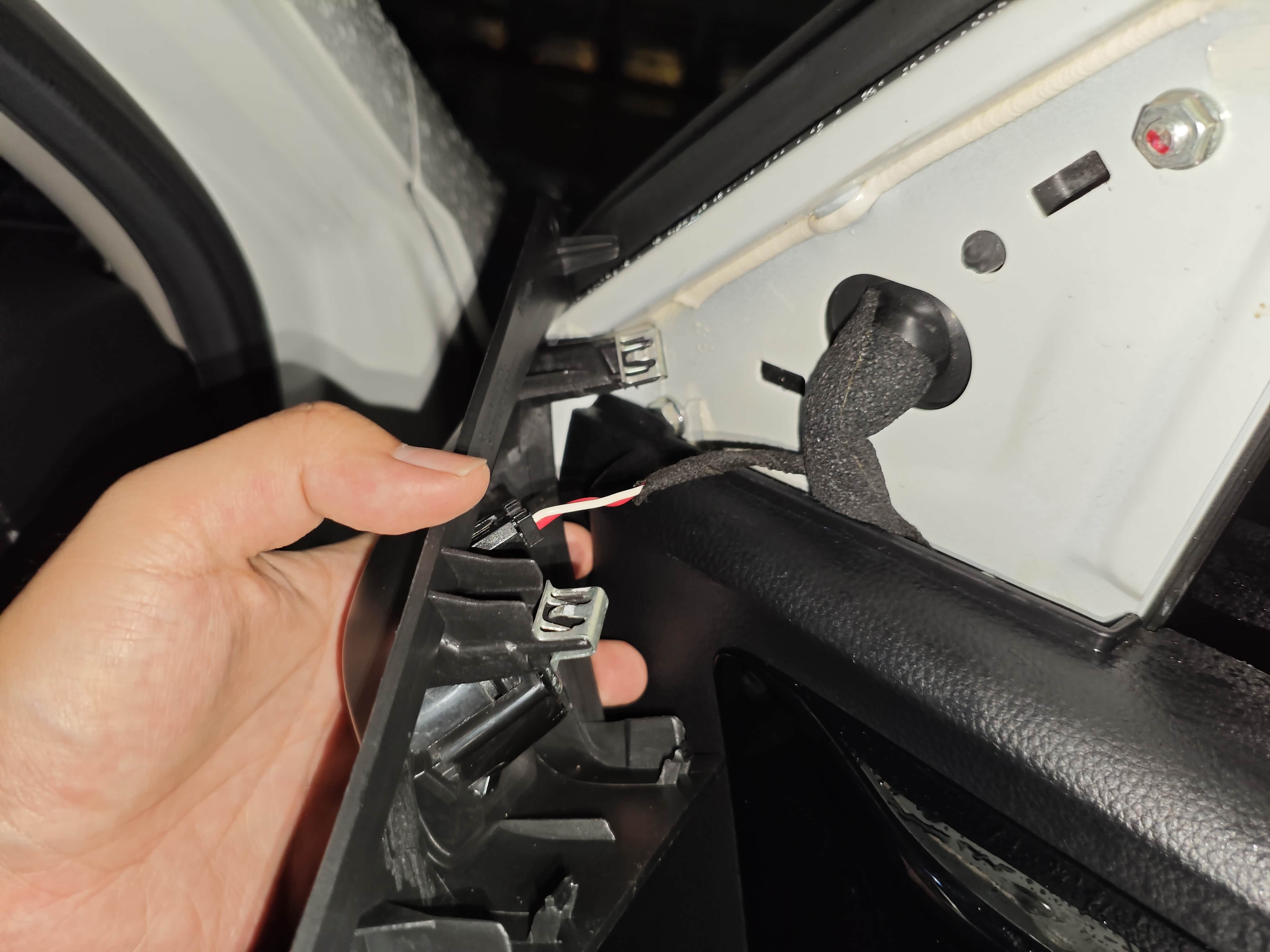

安装高音喇叭模块↓
对插高音喇叭模块电线↓
将模块按压上门板↓
恢复车窗控制面板↓

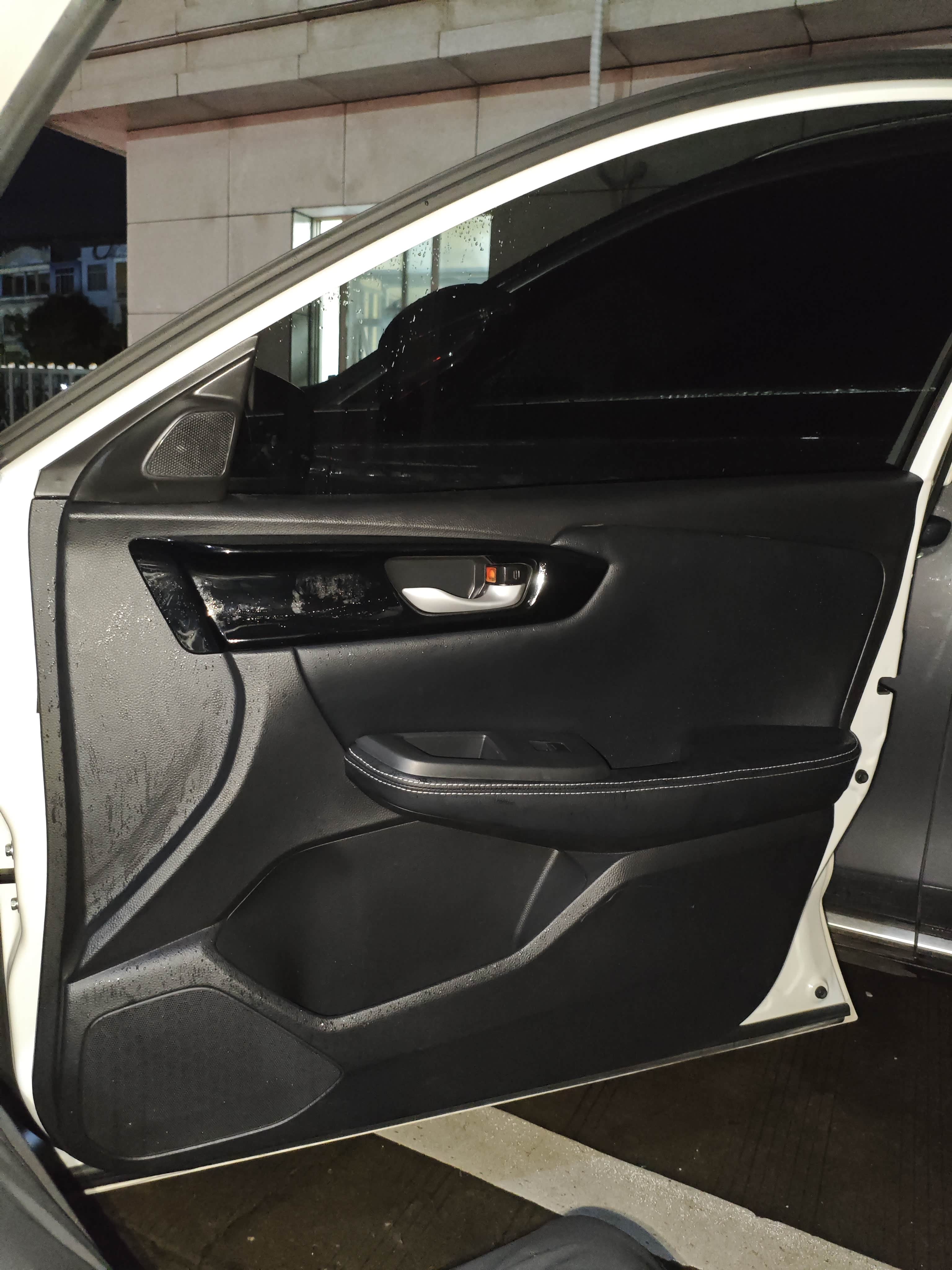

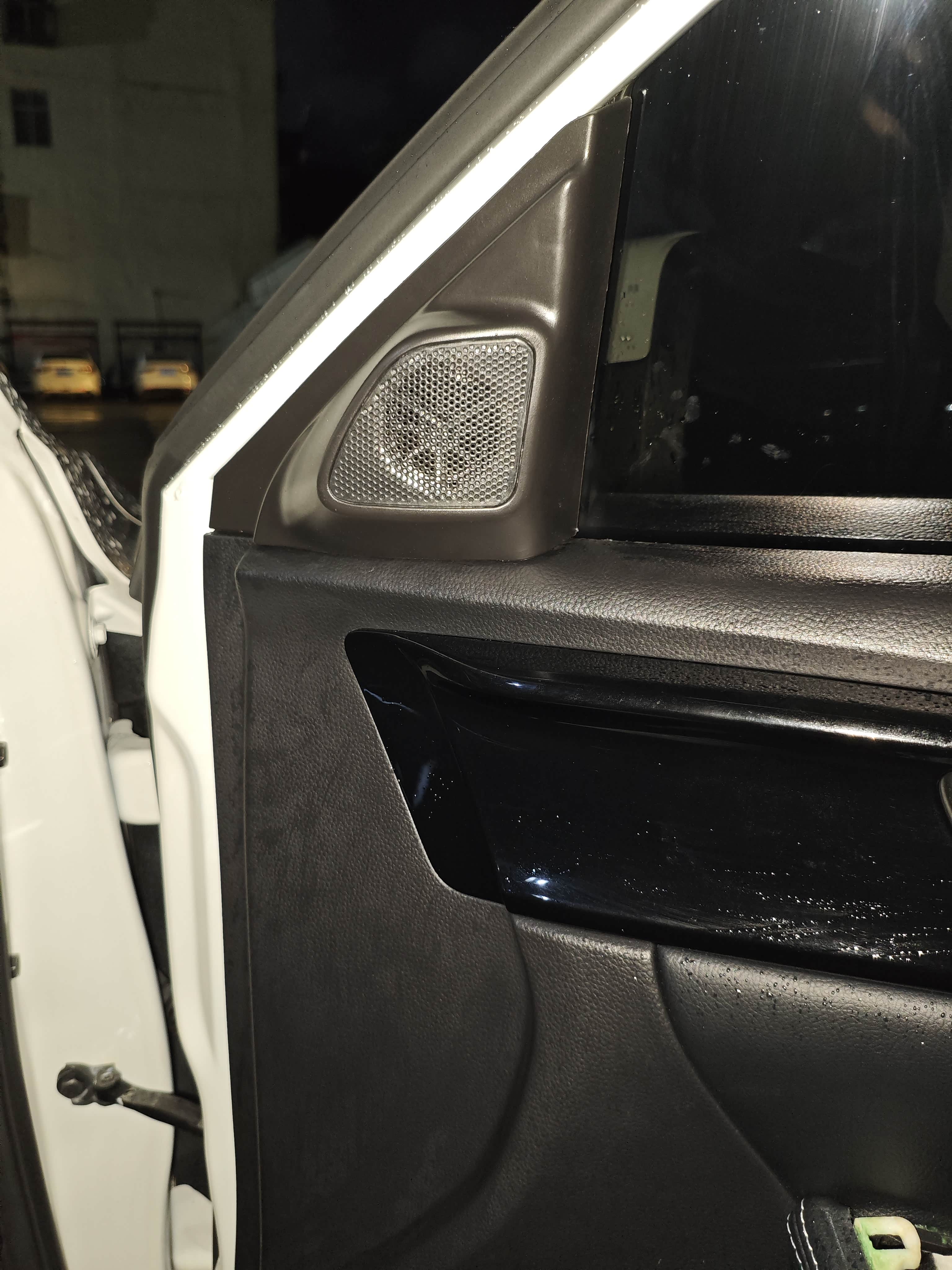

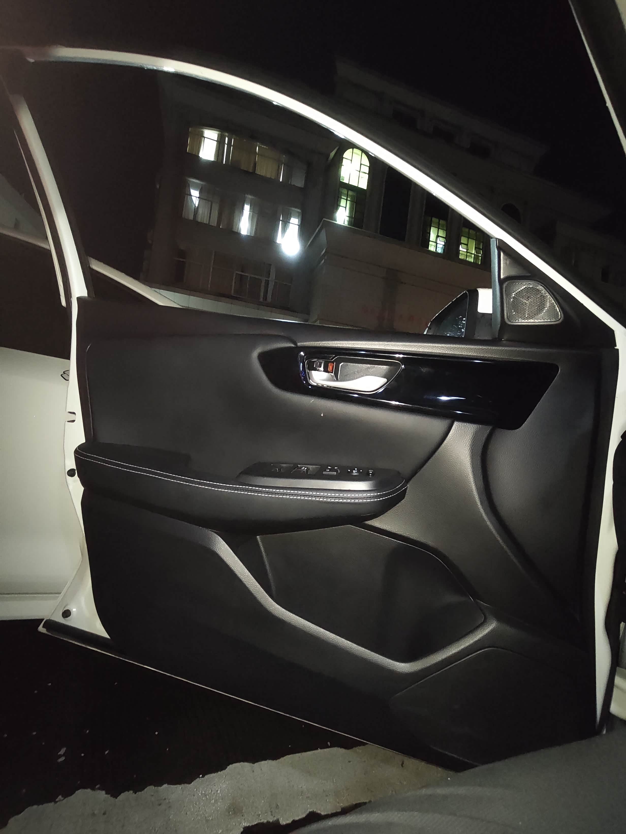

完成机智机智机智
爽!
如果你没看完这篇帖子,是否能说出此次改动在哪???如果不能,说明新加的高音模块和原车非常合搭,一点也不突兀。
我将这种产品称为:成熟的设计方案产品喜欢
