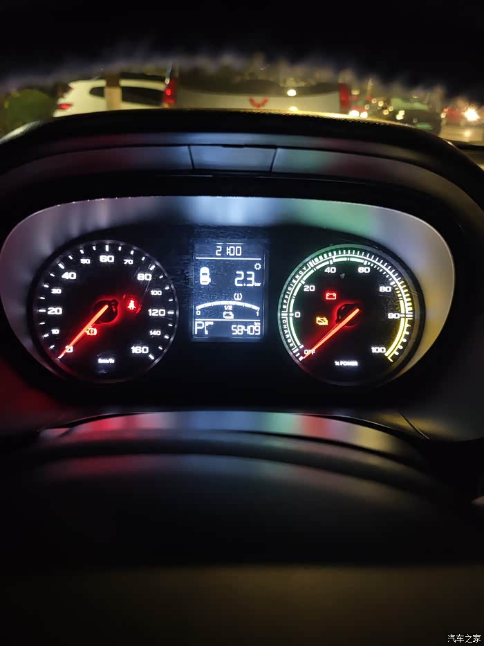

有没有轮胎调换过的车友,请问换完后胎压监测怎么处理的?

您好,这款车型正常对换完轮胎之后,胎压灯会点亮,建议你这边先把轮胎气压调整到2.2~2.4之间都可以,调整完之后正常跑30~40km左右。如果说跑了之后不行的话,那就需要使用诊断电脑重新做一下。胎压匹配就可以了。

需要再检查一遍轮胎气压,因为换完轮胎之后,胎压传感器没有进行复位,所以系统识别到气压有变动,所以仪表上会亮胎压故障灯,如果再检查一次,胎压都是正常的,那么只需要消掉故障灯就可以了

更换新的轮胎后,从新进行调整合适的轮胎压力,建议四轮胎压2.5巴,然后从新进行保存胎压就可以了。
具体的复位方法,调整好轮胎压力之后,车辆以20-40公里的时速行驶大约10分钟后。车辆会自动进行存储胎压。

简单粗暴拆传感器调换。省的匹配。车身控制程序能不折腾就别折腾。把5毛耍成一块的事以前常干

4s店是重新匹配

今年我对角换的轮胎,胎压监测位置也是对角,明年该换轮胎了,换了新胎再对角安装就又正了
