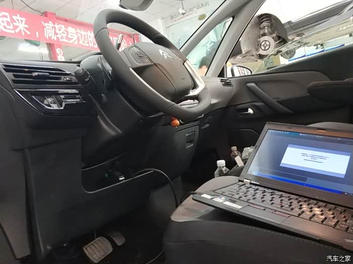

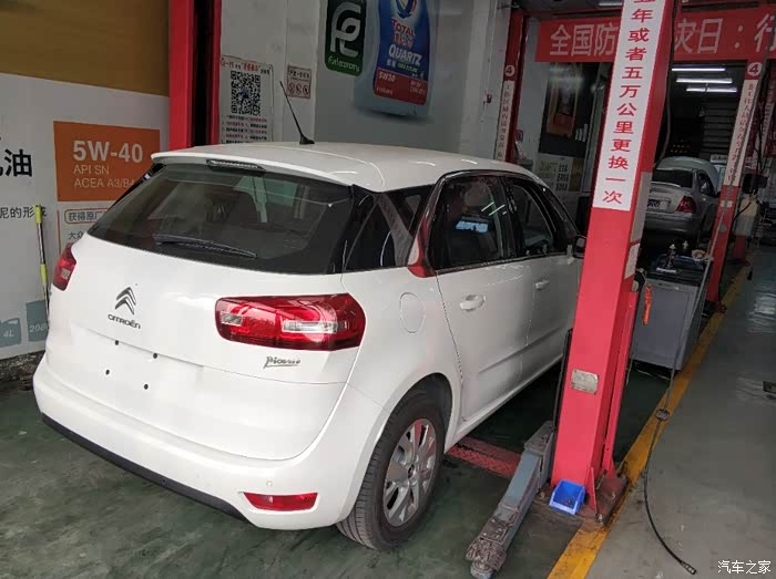

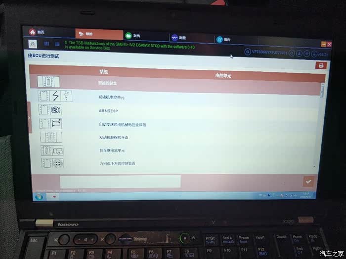

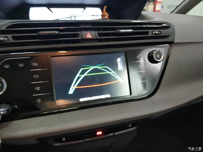

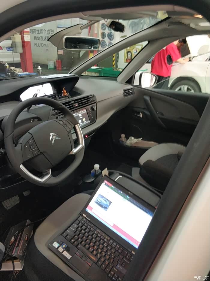

准新车 刚刚四百来公里
考虑倒车安全性
实现原车功能 开通倒车影像!

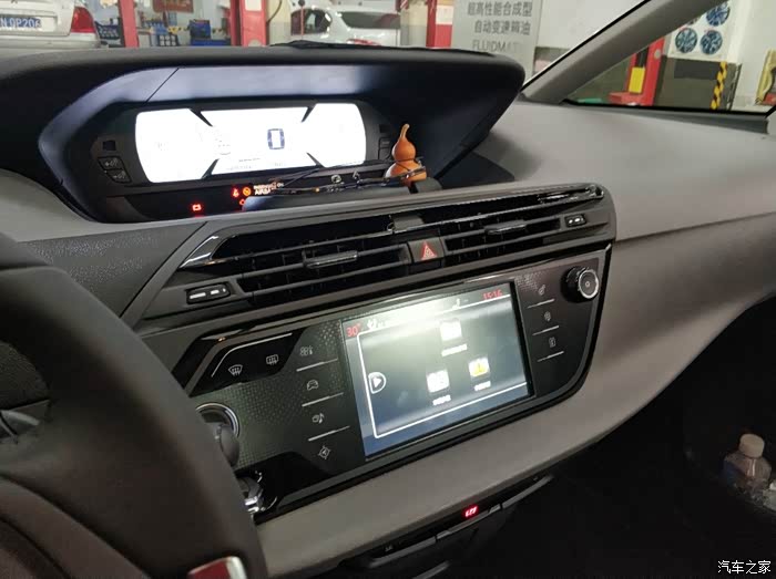

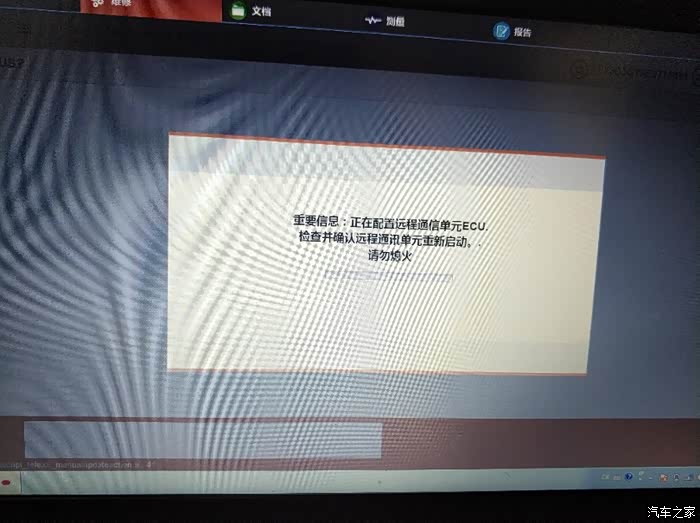

先软件开通 实现功能性存在
在接硬件 线束和摄像头

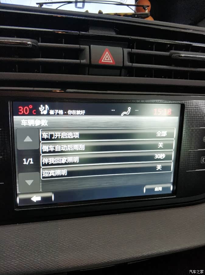

原车具有的参数
原厂诊断电脑 更改参数

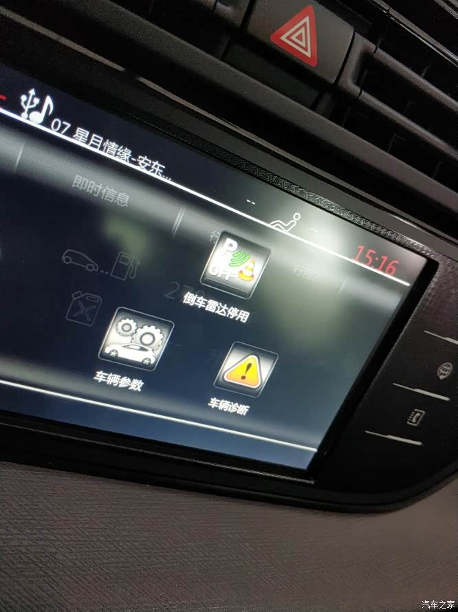

功能性已经打开 所以倒车在原来雷达的基础上多了影像界面! 下面只需要把摄像头接好就可以了!

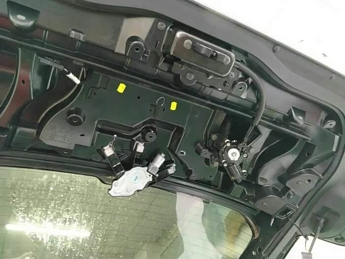

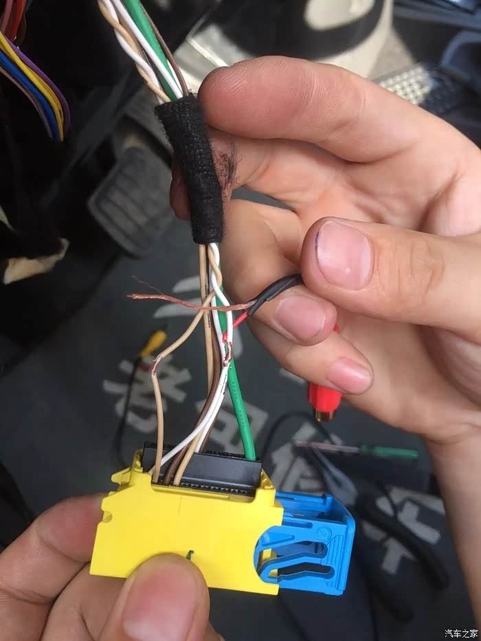

前部接线 收取影像信号

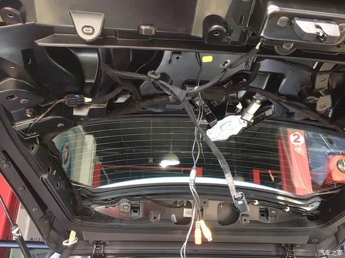

后部走线 安装摄像头

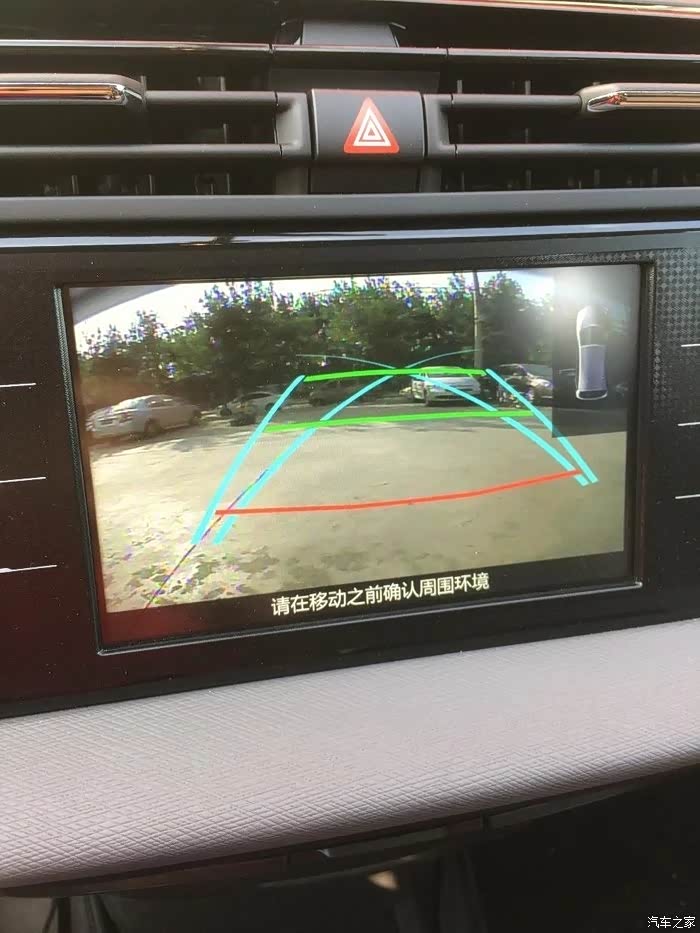

实测效果没问题!还是很清楚的!
可以与原车相媲美

2018-09-27 21:55:16
倒车轨迹可以随着方向盘转动而变化吗?
2018-10-01 12:47:10
czhihong68
2018/09/27 21:55:16 发表在
9楼
倒车轨迹可以随着方向盘转动而变化吗?
这个不会动作的。
