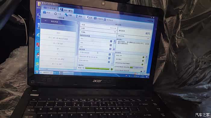

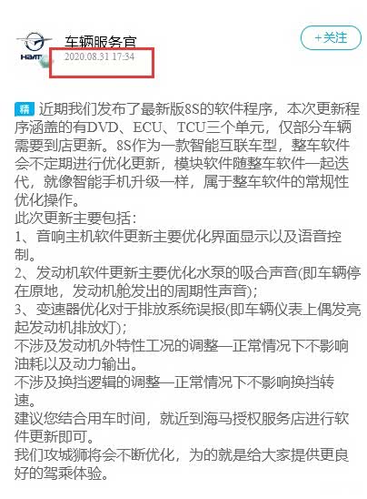

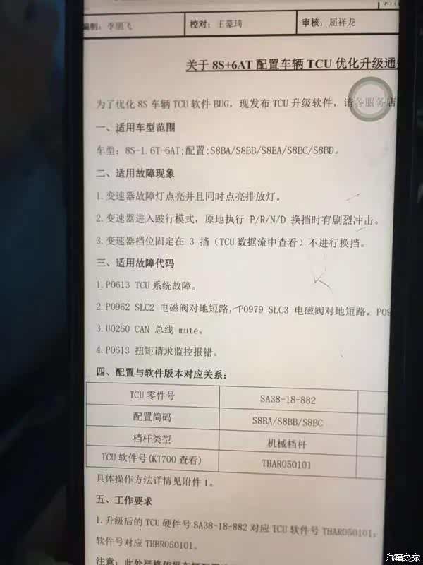

2020年,提车不到一年,感觉换档顿挫,反馈给4S店,4S店说升级一下程序可以解决。2020年8月22号升级完后,感觉是稍微好点了,所以一直就没再关注这个问题。
爱车变速箱升级中

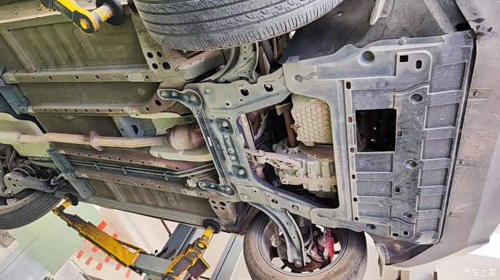

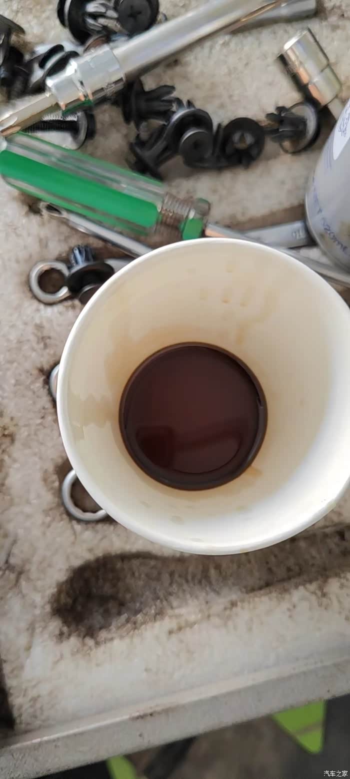

结果,到了今年11月17号左右,出现了在30、60左右,稍微深踩油门发动机到1900左右,出现了升档拖档、顿挫严重。倒车刹停后出现顿挫,放开刹车也要等待2秒左右才有动力输出。11月19号去广州力鑫保养放油检查说是变速箱问题,但是他们即将退网,无法处理,让我去东莞体验店。
放出的变速箱油
检查中

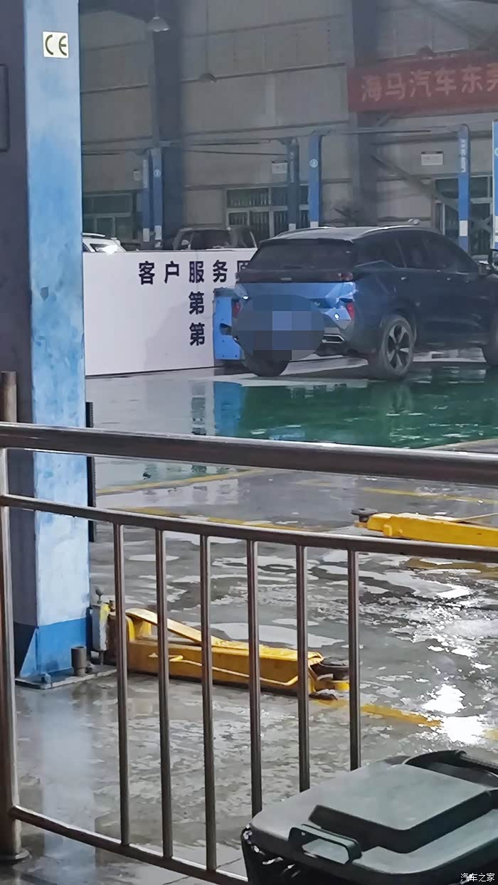

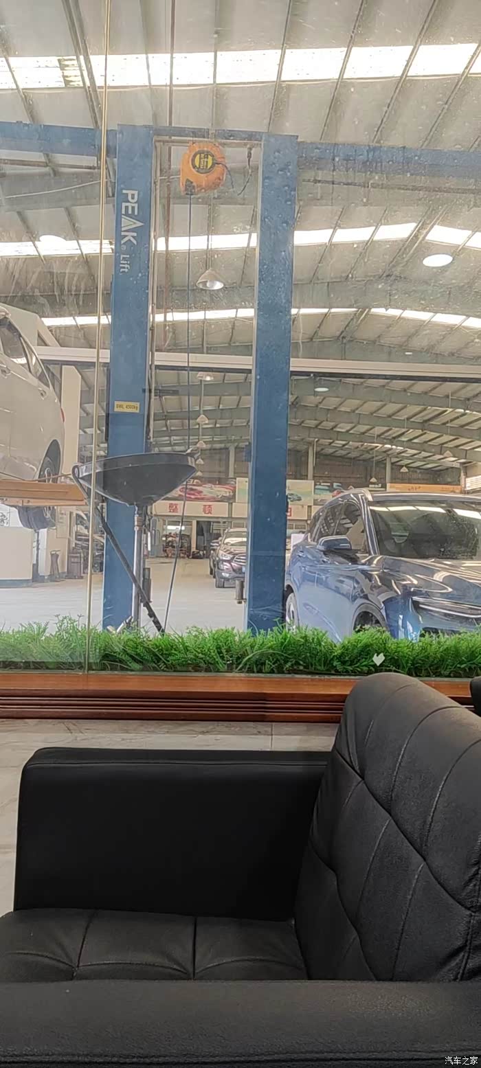

当天下午立马驱车去东莞,东莞体验店检查后,初步排查也是变速箱问题,但需要留车做进一步检查,我当天也电话给海马400反馈这个问题。
等待检查中的爱车
晚上6点,依依不舍的将它独自留在了东莞

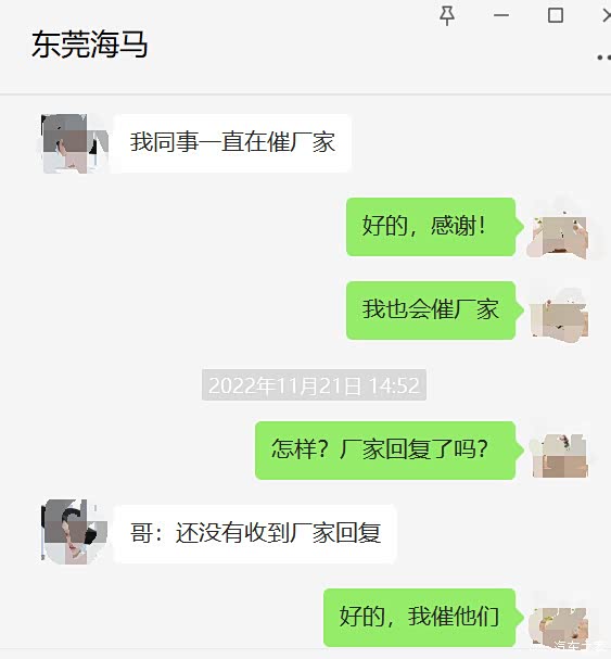

结果第二天,得到通知说是过保。按照国家三包政策,维修部件的质保期应该按维修日期重新计算,厂家规定变速箱质保期是3年或6万公里,我现在才4.7万公里,按这个算还在质保期内。结果车放在4S店一个星期,什么检查都没做,也不给与任何方案及维修建议。

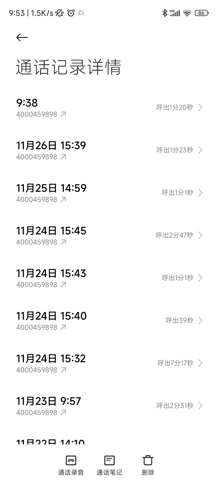

现在已经过去10天了,每天400电话,就得到一句话:已向上级反馈,然后就没有下文。这十天,未收到过海马厂家任何回访电话。3年5万公里不到的正常保养的车,三大件出问题,海马的做法让人心寒。本地4S店倒闭,只能异地售后。
东莞体验店沟通记录
400通话记录
