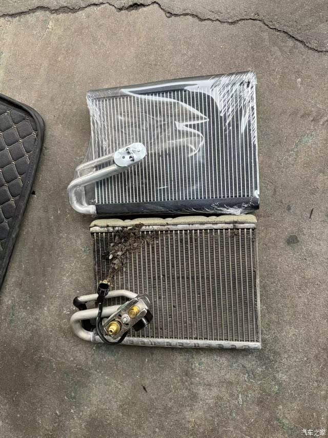

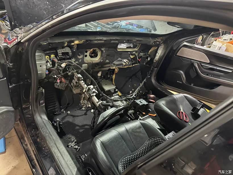

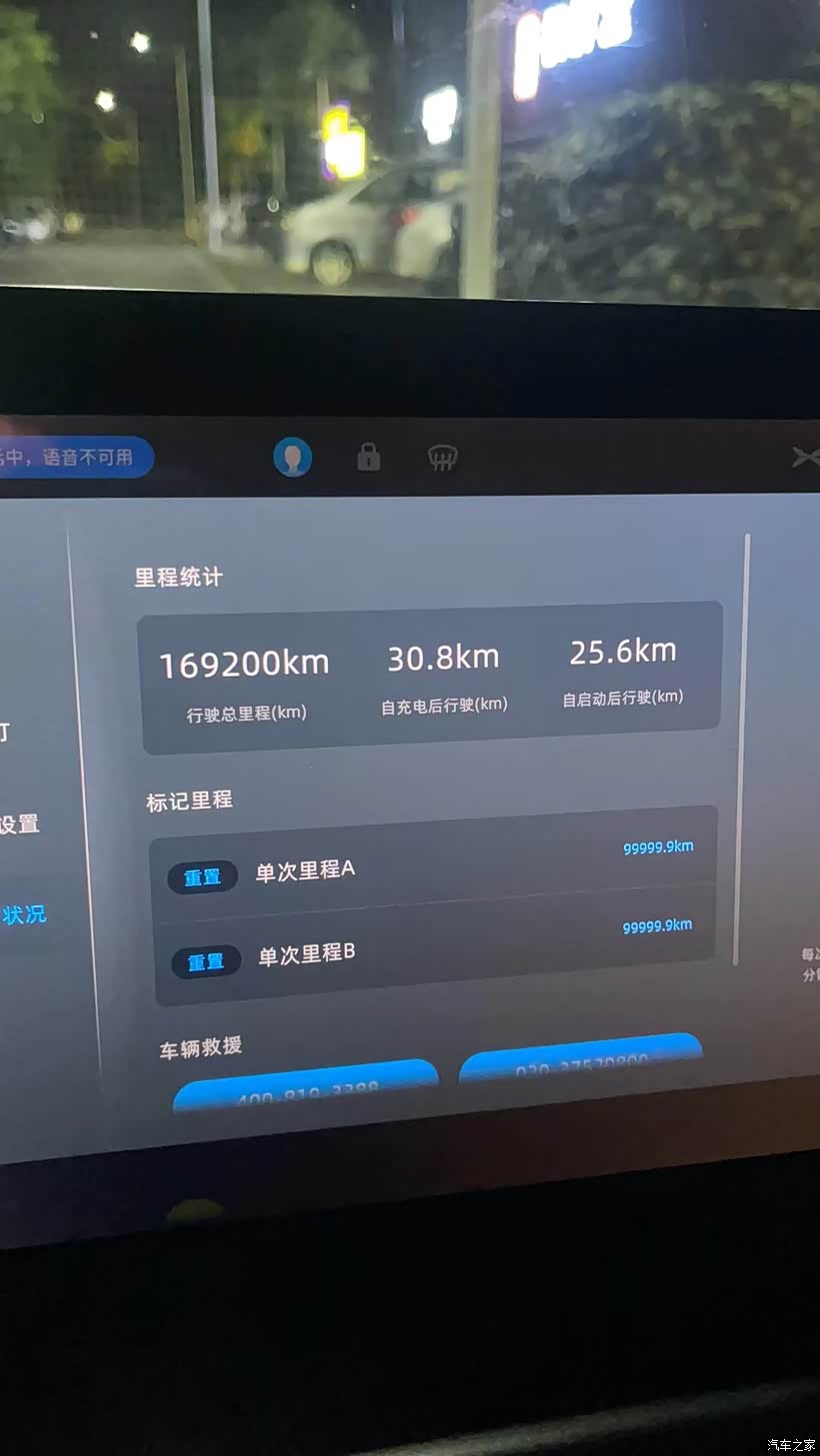

2020款小鹏P7 后驱长续航智行版 169200KM 空调不制冷检修作业!

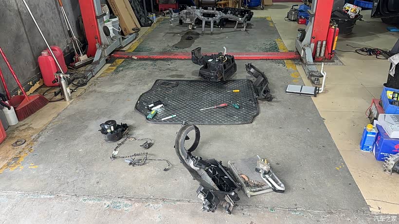

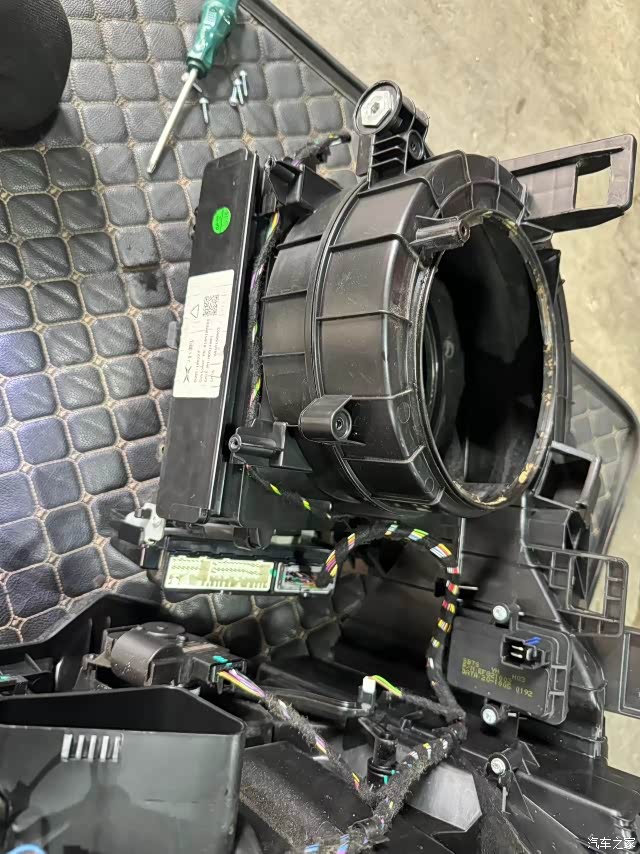

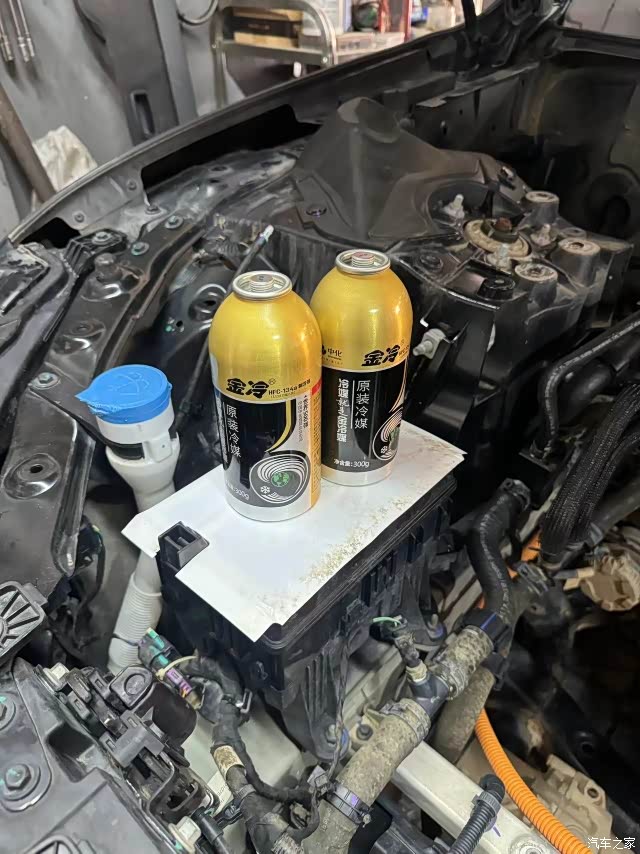

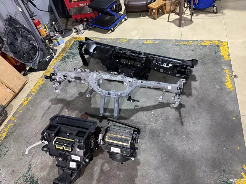

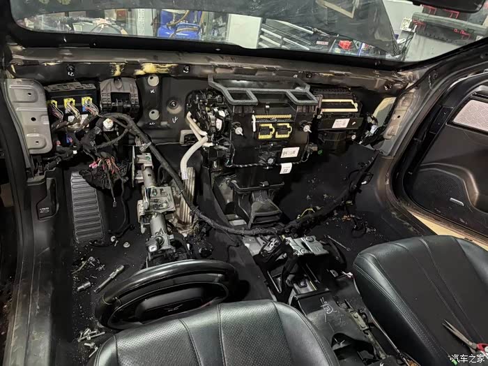

车主报修添加雪种后第二天空调制冷效果还是不行,到店检查后目测外部配件没有渗漏雪种的痕迹,采用分段式加压检查,发现空调蒸发箱渗漏。拆装仪表台更换全新蒸发箱后添加雪种解决问题,更换后制冷效果非常好!电车想要省钱得合理安排充电时间,在用电高峰期高达1.7元1度电还真的有点吃不消,各位电车车友你充过最便宜的电是多少钱1度?

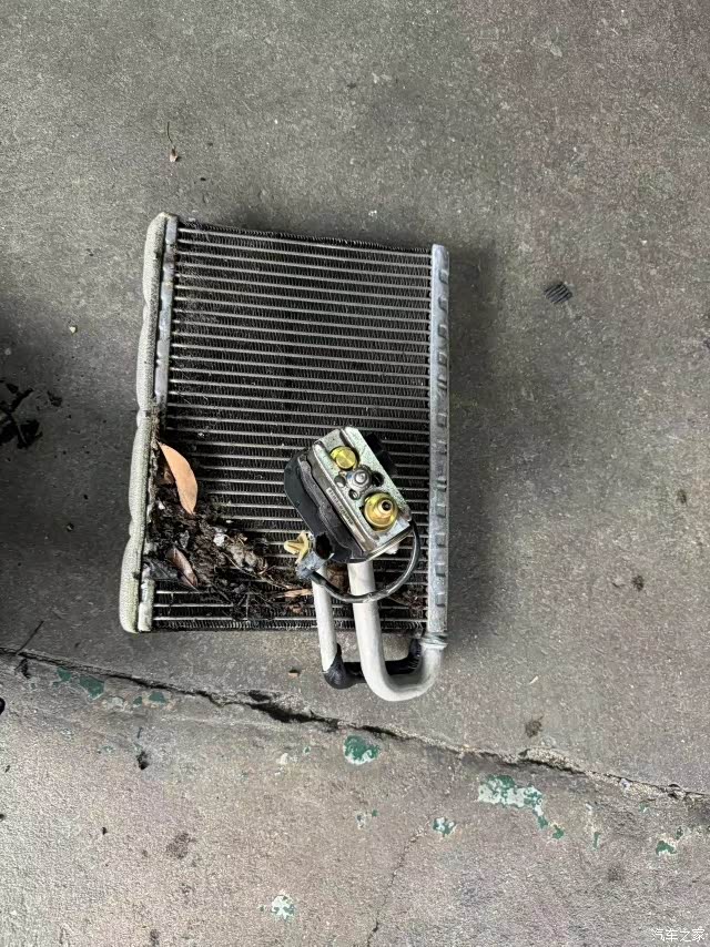

故障原因确认:经诊断确认该车空调不制冷的根本原因为:空调蒸发箱发生泄漏,导致制冷剂流失,空调系统无法建立足够的压力进行有效制冷。此前外添加的制冷剂在短时间内又从泄漏点逸出,故无法解决问题。
维修方案:更换全新的空调蒸发箱总成,并重新加注标准量的制冷剂和冷冻油。

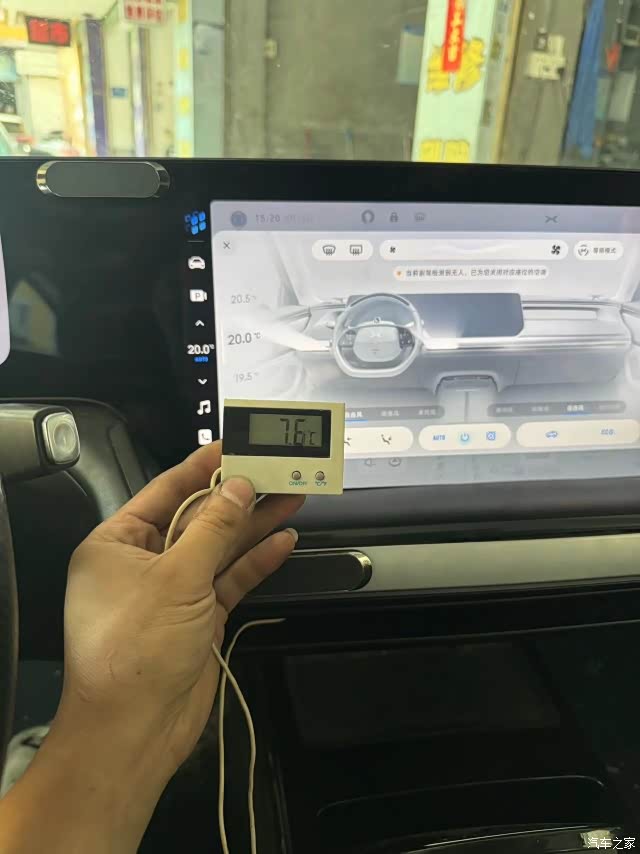

维修完成后:经测试空调系统制冷强劲,出风口温度达到标准范围,空调高低压压力恢复正常值。故障彻底排除,车主对制冷效果表示非常满意。
写在最后:本次故障是典型的蒸发箱内部泄漏案例。蒸发箱由于长期处于潮湿环境,容易发生氧化腐蚀,是常见的泄漏点。对于空调不制冷且无外部泄漏痕迹的车辆,分段保压法是快速、准确定位内部泄漏点的最有效方法。
