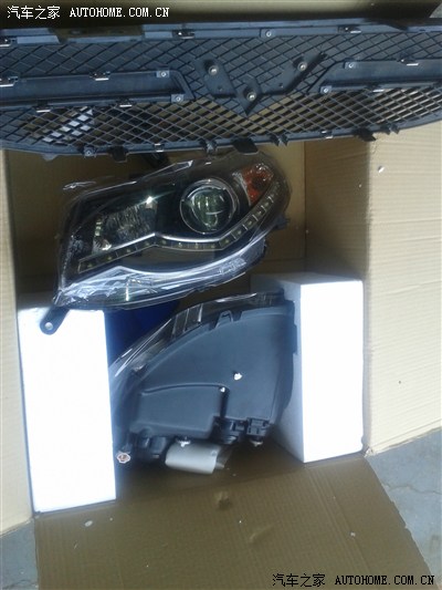

        先去专业改灯专业店咨询了下,单加国产透镜+氙气灯+飞利浦安定器就得1800+大米, 本人喜欢泪眼灯安装一组要600米, 大大超出预算。于是回家上网看了看,某宝有大灯总成+泪眼一对1200米。正是心里想的那种,于是拍下。
       到货后打开一看果然很犀利,找了家修车店马上动手。
果然犀利吧  很漂亮。

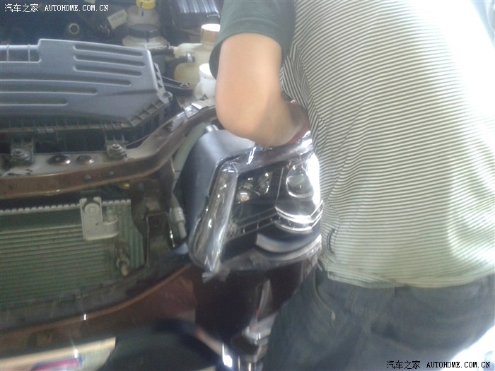

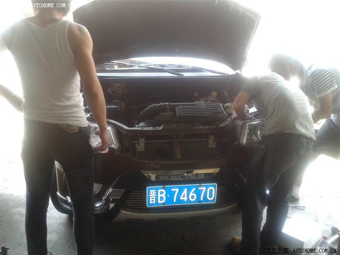

师傅在研究如何安装

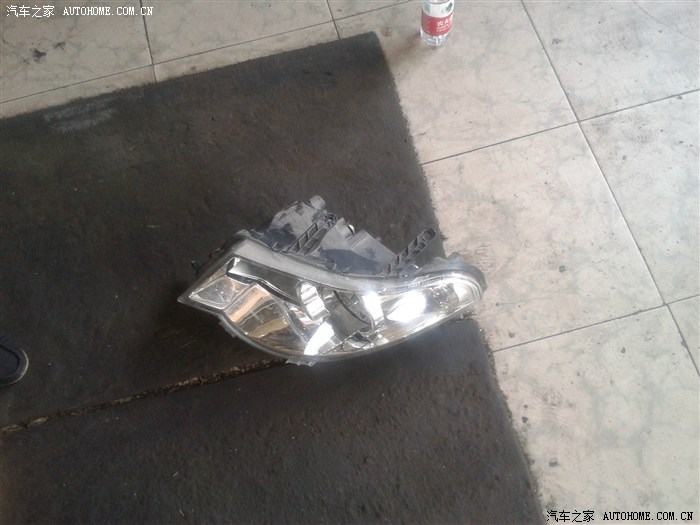

开始取下原车大灯,不拆保险杠不好取啊
拆下的原车灯

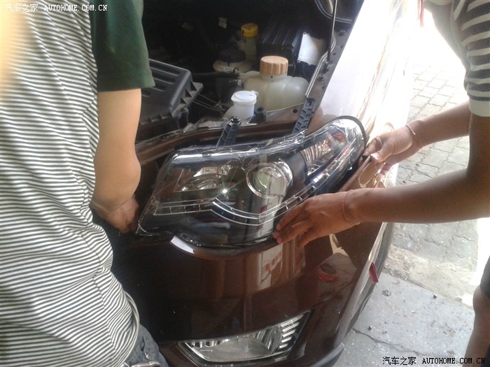

感觉出来了  嘿嘿
一面装好了 对比下

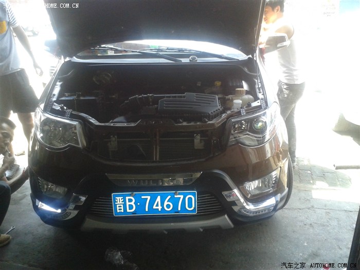

另一边也正在安装中。。。。。
安装完成,嘿嘿   鸡动啊

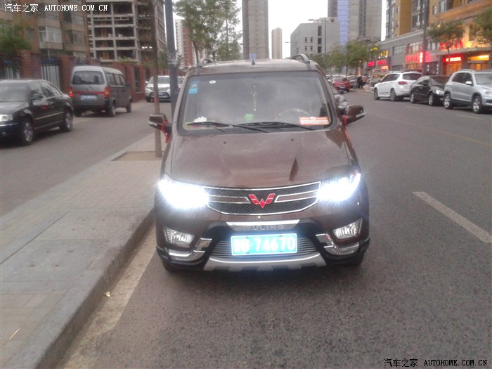

单独泪眼效果图   很亮啊
等到晚上在看看氙气灯效果  目前感觉效果很强悍,6000色温的灯泡 的确给力啊。修理师傅的手艺也很不错才50元工时费。
