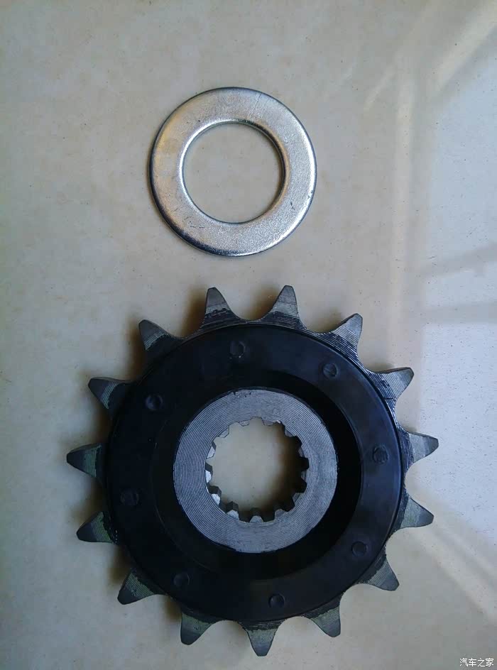

冯老鬼 2019/08/02 16:22:05 发表在 10楼
我多次回复过这个问题了。不管是GW、GSX还是DL都是那台发动机、那个车架!只不过外观覆盖件等做些改变而已!车架和发动机不变,娘胎里带来的问题就会依然存在!各位车友都会发现链条传动有异响,问题在于大小飞不在一个平面!我的经验是在小飞的内侧加装垫片,再把链条的松紧度稍稍调松一点,这样处理之后,就可以消除烦人的异响咯!
ENBOOO 2019/08/04 12:44:39 发表在 11楼
垫片多大的?哪里有买?小飞不用换吗
冯老鬼 2019/08/04 19:48:46 发表在 12楼
M22的螺栓配的平垫即可,小飞不用更换。把小飞往外垫2.2mm左右就可以了。
