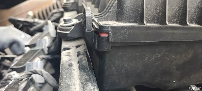

江淮嘉悦×4自己更换了发动机空气滤芯,盖子有缝隙正常吗?

正常的,如果一点缝隙没有这个空气滤芯的盖子您都盖不上 只要是空滤的盖子正常盖好了,卡扣正常扣紧了就没有问题的,一点点缝隙是正常的。空气滤芯要卡到空气滤芯和上面,他一个轨道可以套进去,并且空气滤芯下面有一个突出的,要对着朝上面一个缺口,装的时候,要将空气滤芯向左用力压下去,然后卡到上面,只有这样上面的盖子才有办法,盖的严实

要么没有安装好 要么空气滤尺寸不合格
