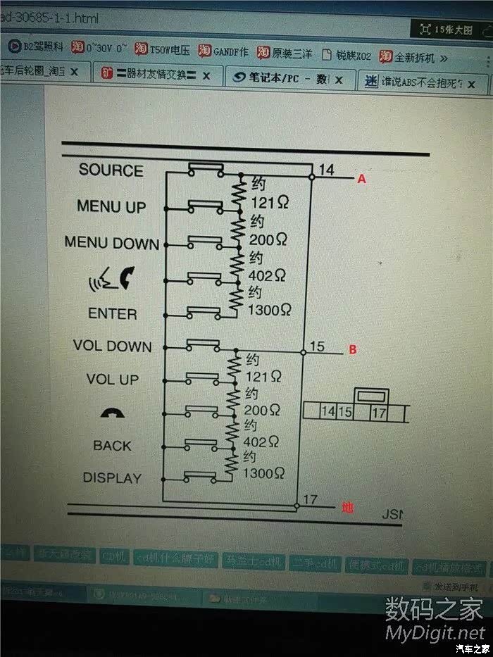

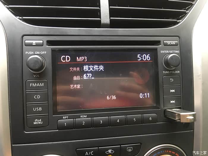

因为轩逸屏本身是用两根控制线分别实现的音量加减和上下曲,而无线方控是用一根实现音量加减和上下曲,所以只换电阻不行,除非改造电路板,这个难度有点高。

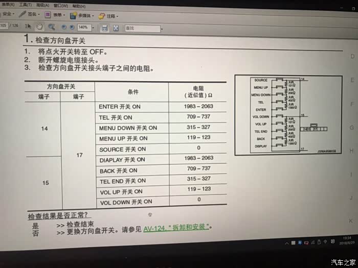

wai7758 2018/08/31 15:54:39 发表在 21楼
我也打算改轩逸的方控,能否告知下各按键电阻?我这里有好几个版本的电阻图,不知道哪个是准的

不用加继电器,蓝牙方控需要10键的(有两根方控信号线,8键的应该也有两根不过我没试过)然后切换到3.3v再换轩逸屏对应的电阻就可以了,我已经换成功,只不过音量加减和上下曲需要分在两个方控实现,强迫症慎用

我是按照这个改的,除了diaplay和enter,其他的轩逸屏都能实现。

lf2019 2018/08/31 16:59:20 发表在 27楼
把A线的三极管输出端和B线的并接两个,就能把一个遥控的按键分布到两条线上去了,在两条线上都换电阻

你启发了我,今天改的比较完美了,音量加减上下曲模式切换接挂电话一共7个按键,剩下三个正好改巡航的开关和加减,巡航的取消按键没有也无所谓,反正有n种取消方式。

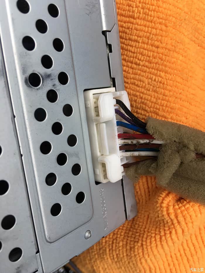

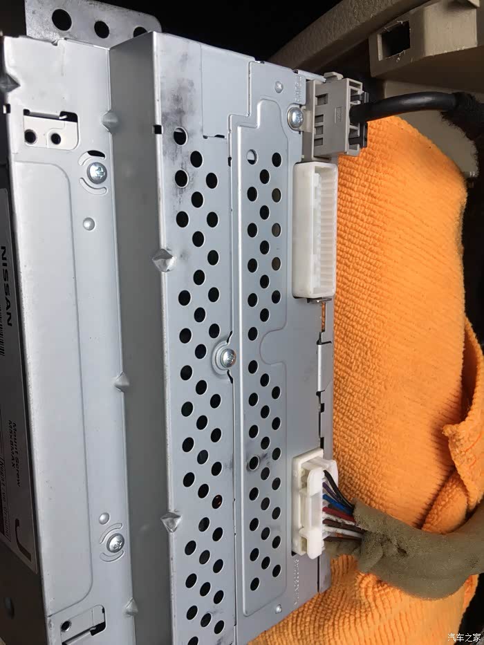

EP698 2018/09/07 14:41:05 发表在 37楼
我这个是老逍客的机头,我想问一下那根线是方控的?谢谢
