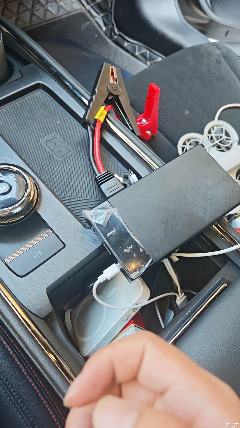

我临时用了车辆紧急电源,启动车辆,当时我还以为是我自己忘记关车灯了,所以并没有在意。

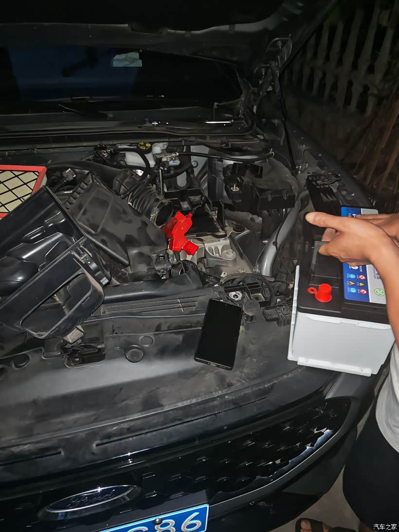

结果开出去办事的时候,停了二十分钟又不行了,我就叫人上门帮我更换电池,也是我父亲的一位朋友。

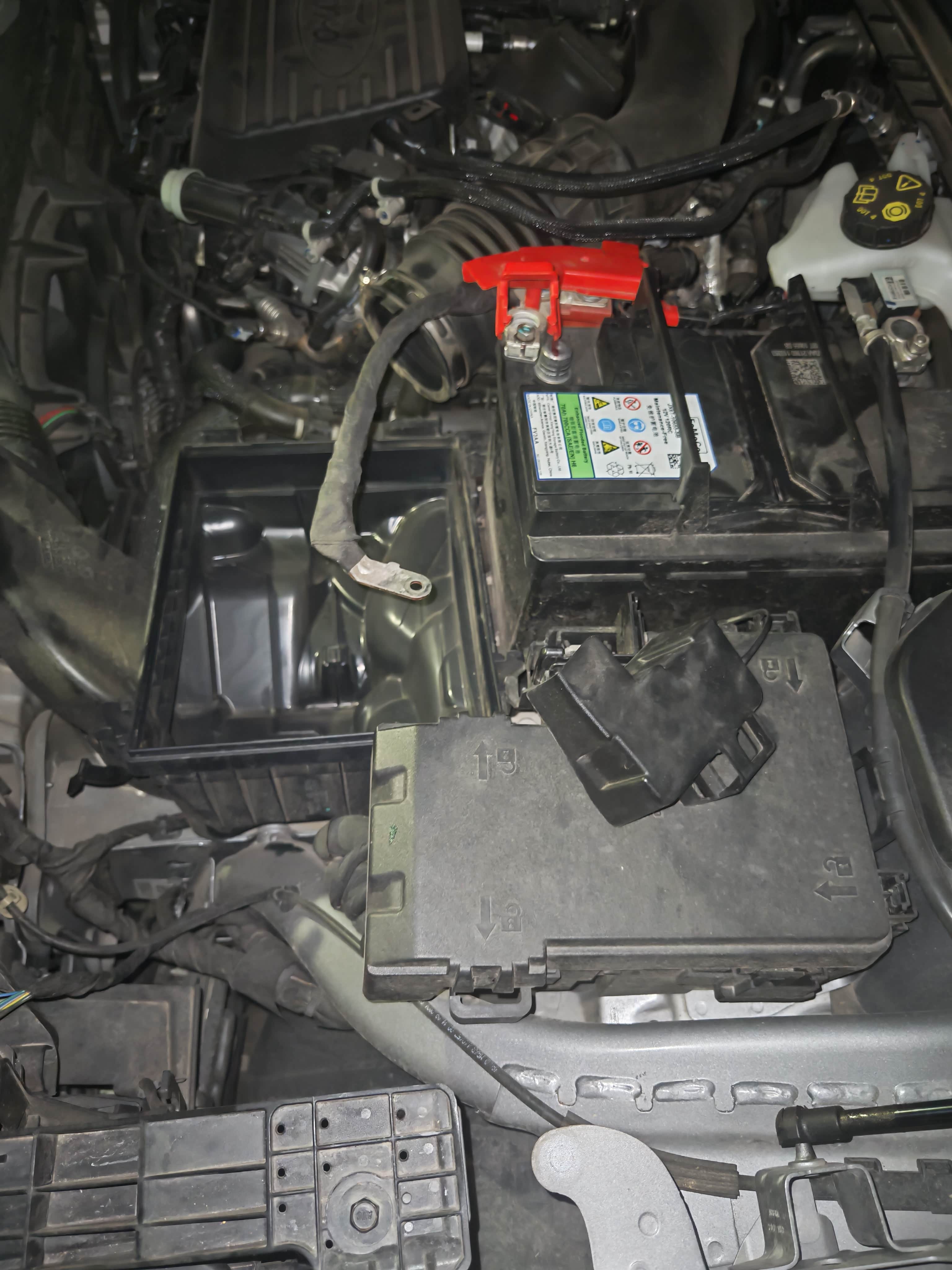

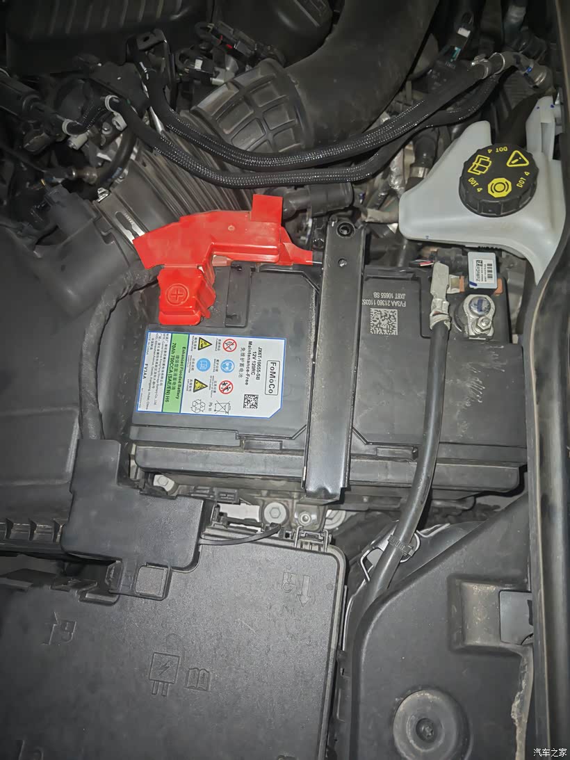

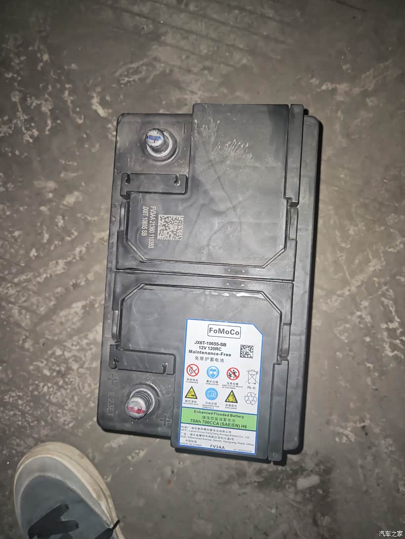

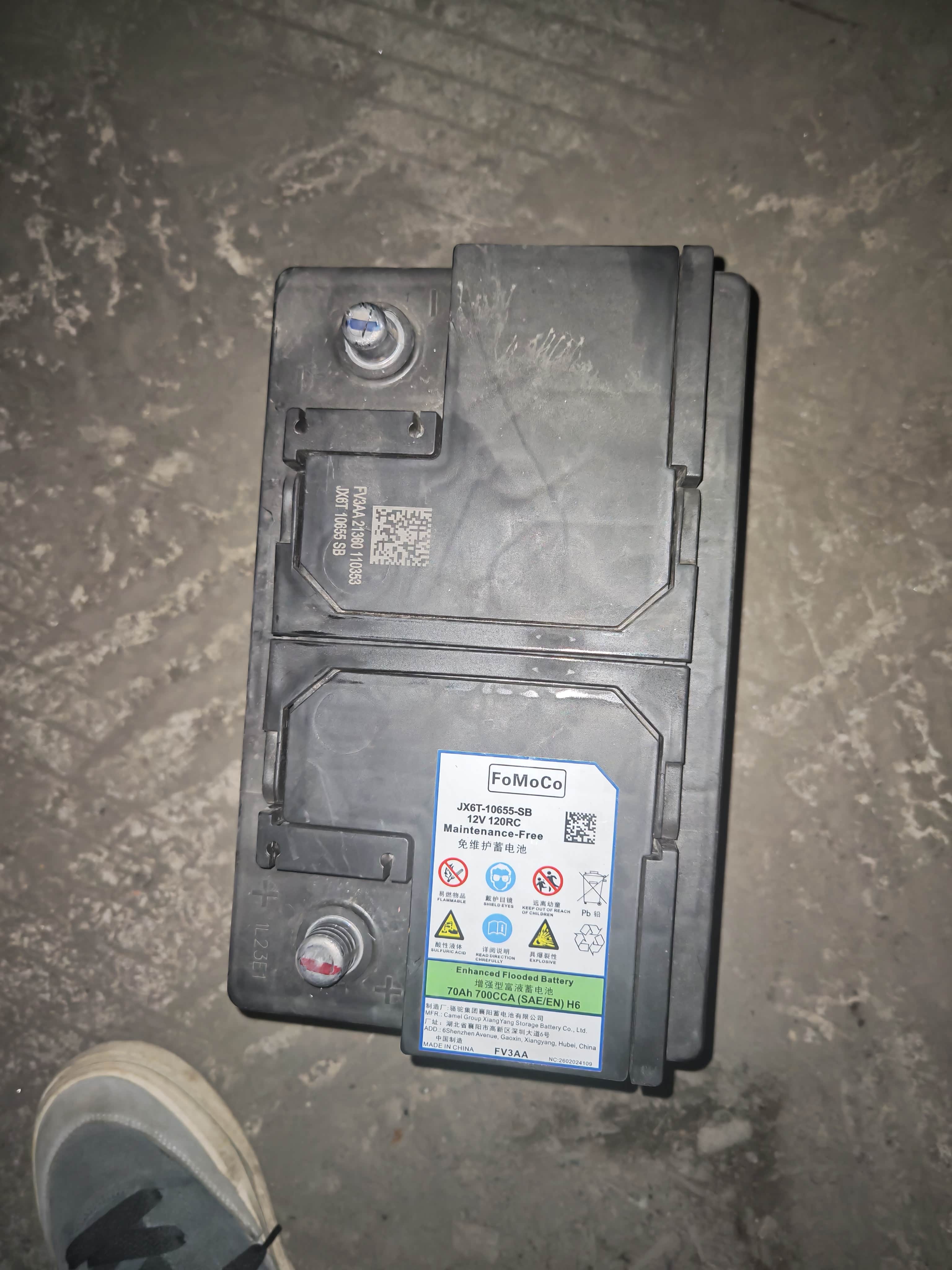

这就是我车子上的旧电池,看上去还是挺新的,反正就是功能不好了,电池这东西换了只能换,修的话太麻烦。

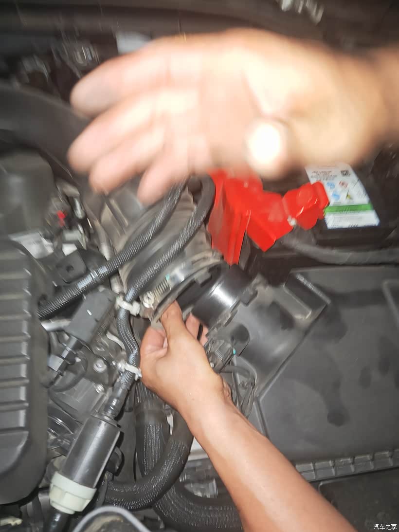

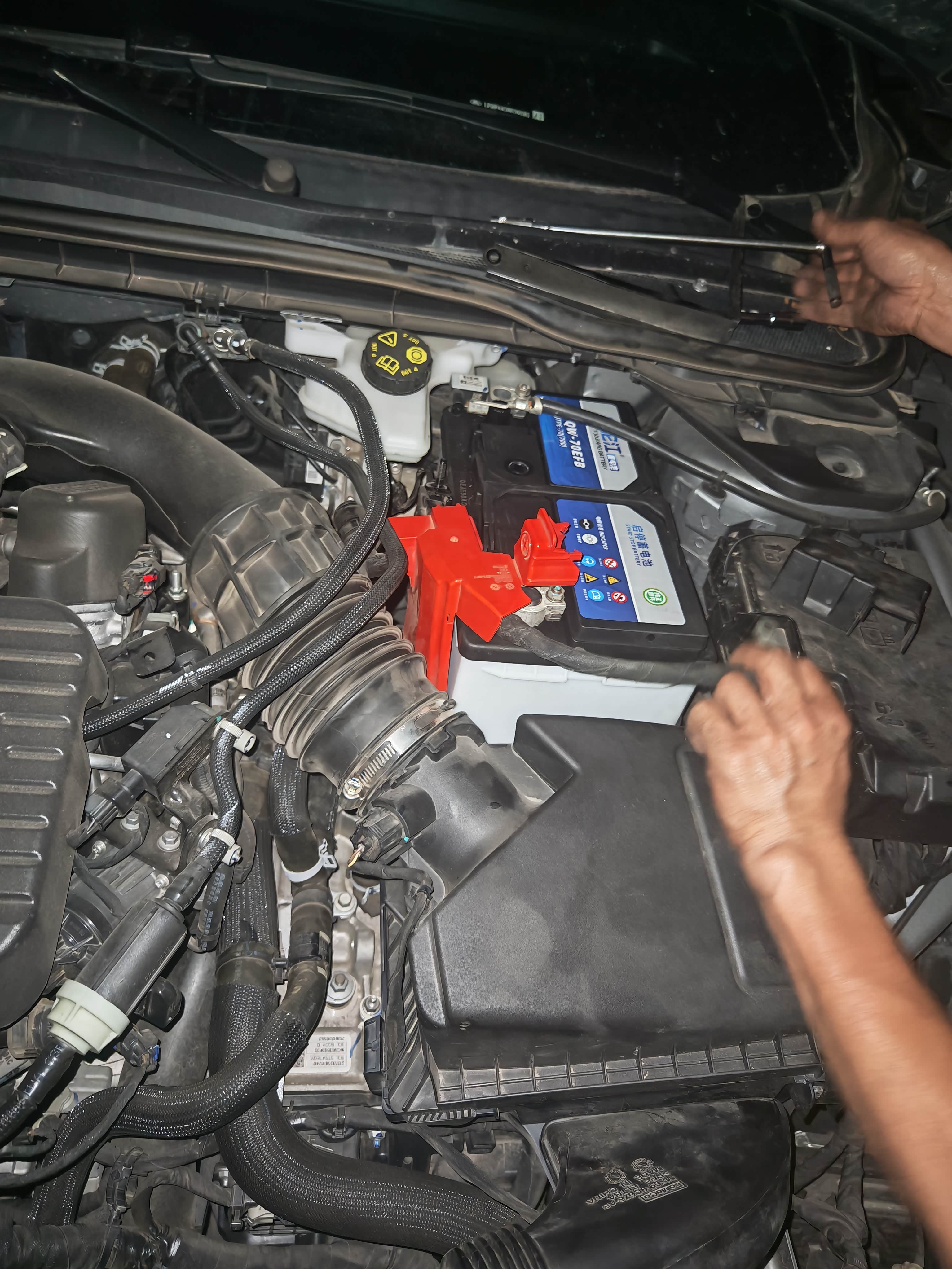

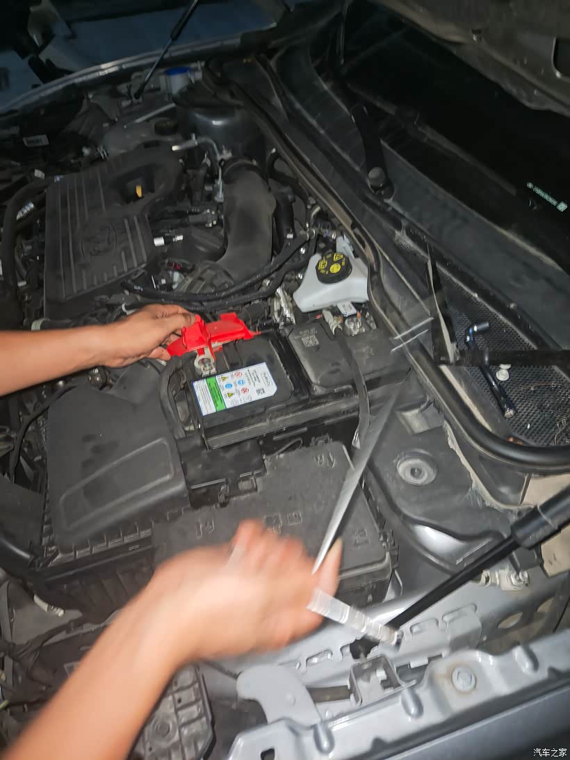

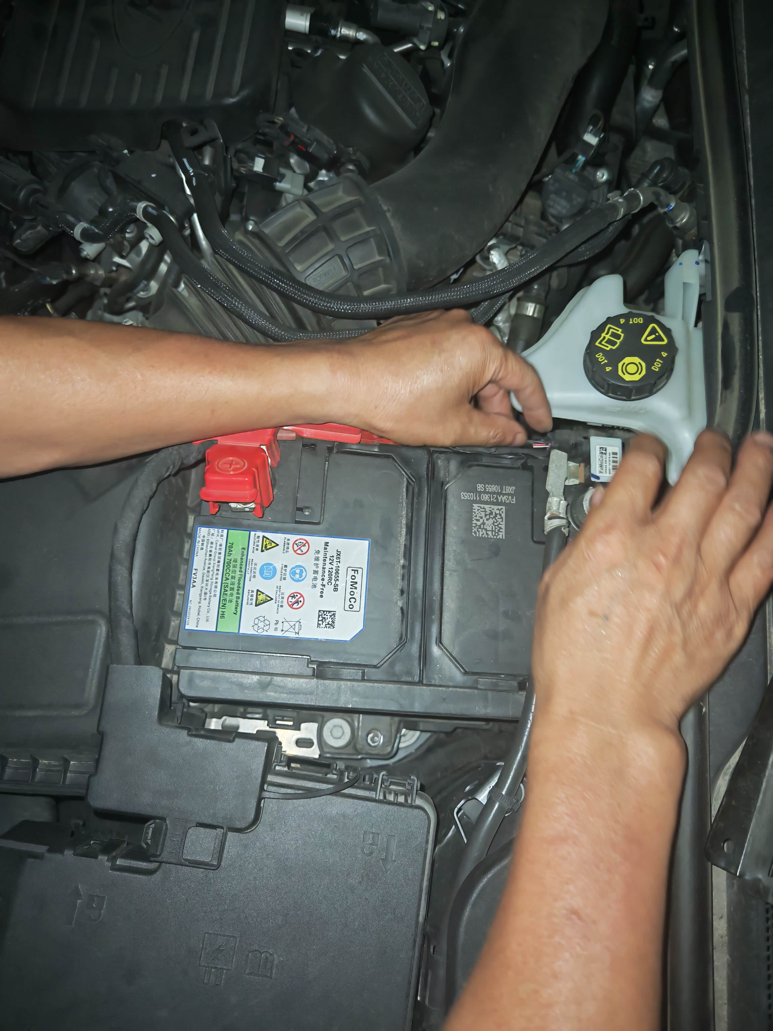

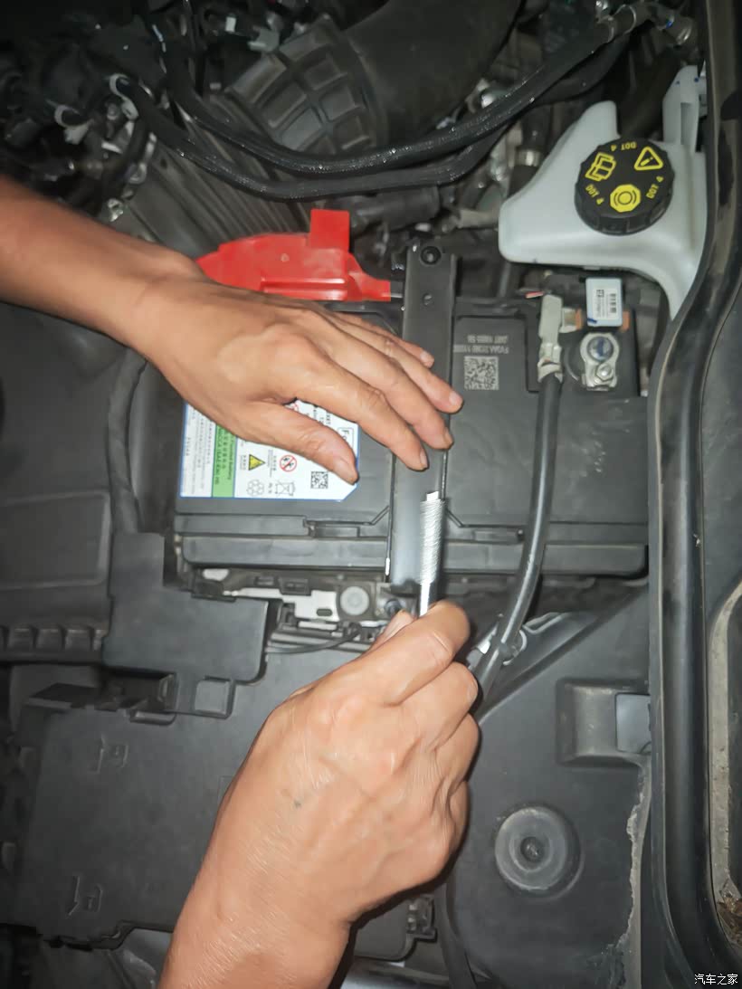

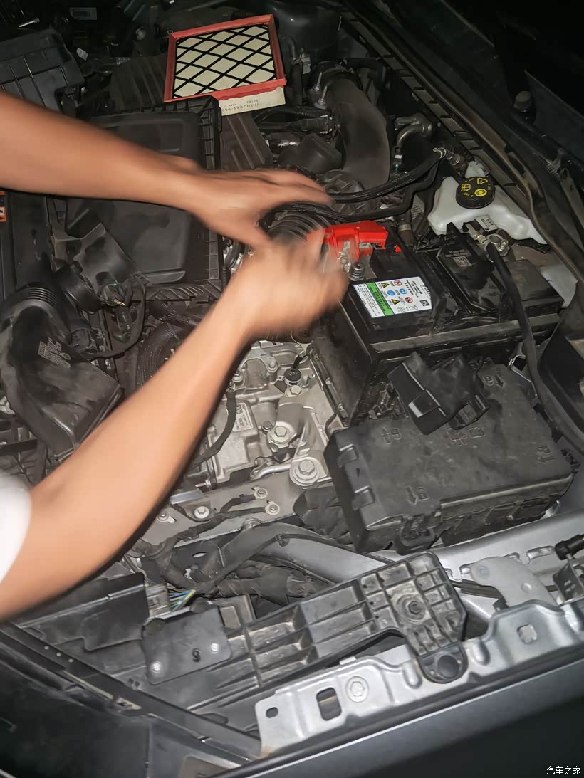

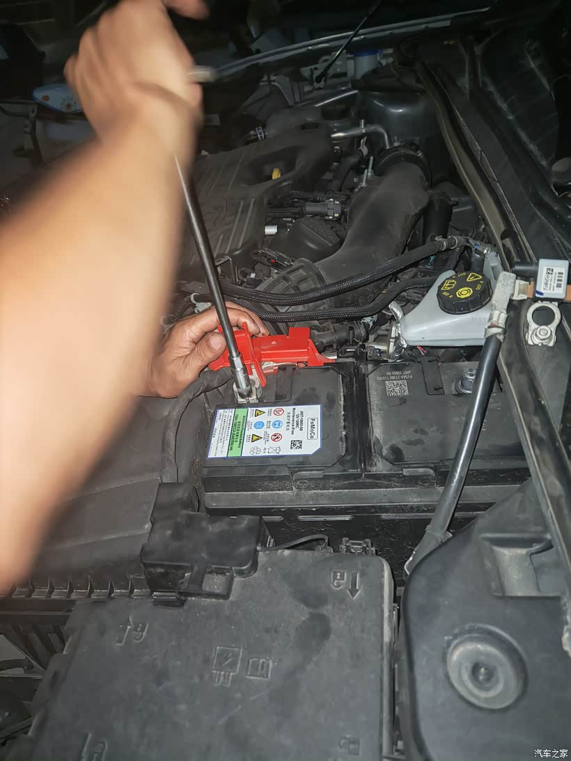

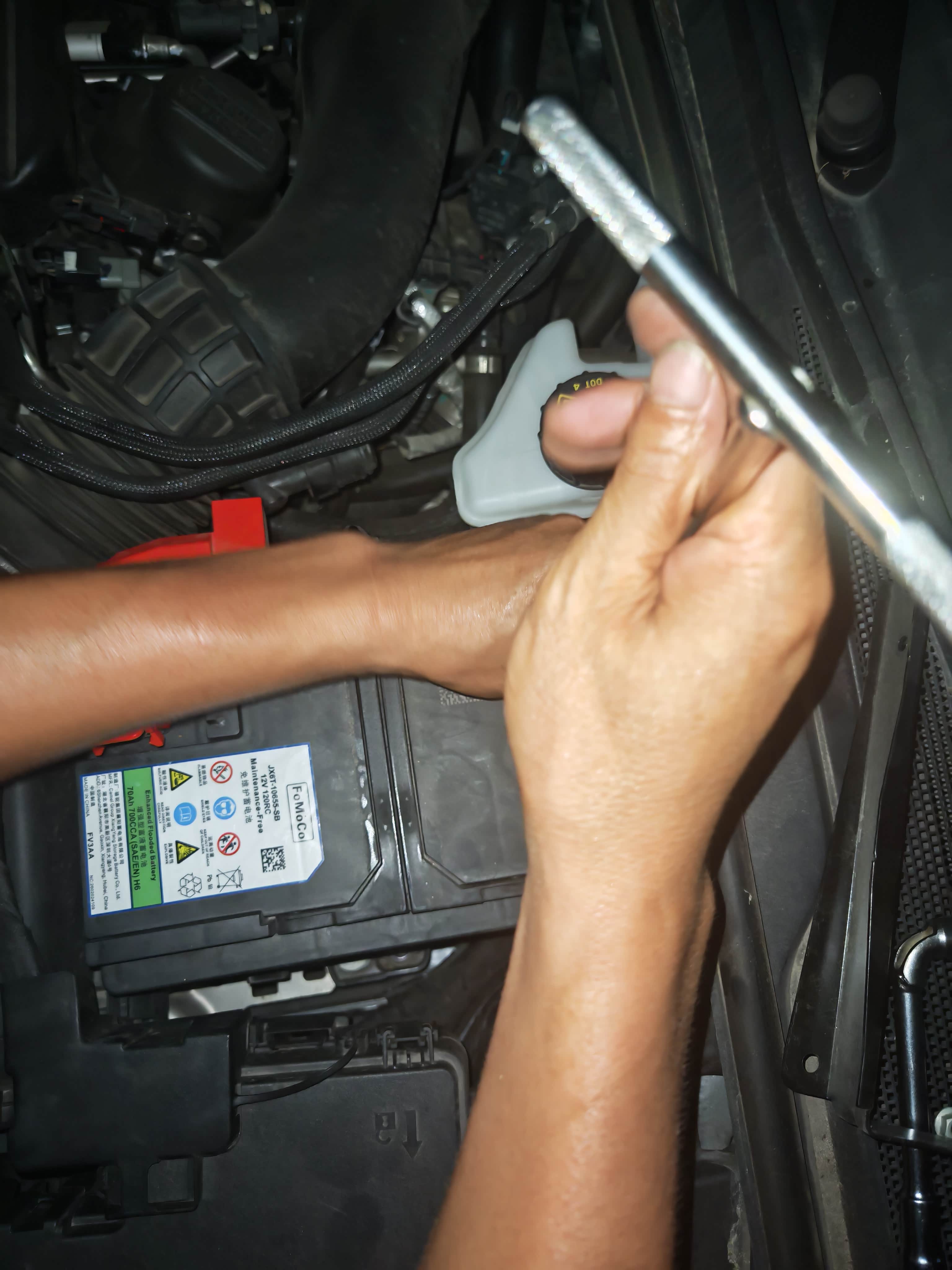

拆旧电池这事儿,看着简单,做起来才知道有多麻烦。动手之前,我还天真地以为不过是拧几颗螺丝的事儿,谁能想到,真正拆起来,简直一关接着一关,根本没个头。操作顺序至关重要(防止短路!)先拆负极(-),再拆正极(+): 这是黄金法则。先拆负极等于切断了电池与车身的接地回路,此时即使你用扳手不小心碰到车身金属,也不会产生短路火花。先装正极(+),再装负极(-): 安装时顺序相反。为什么? 如果先拆正极,你的工具在操作时很容易同时碰到车身金属(相当于负极),瞬间就会短路,轻则烧毁保险丝,重则损坏车载电脑。

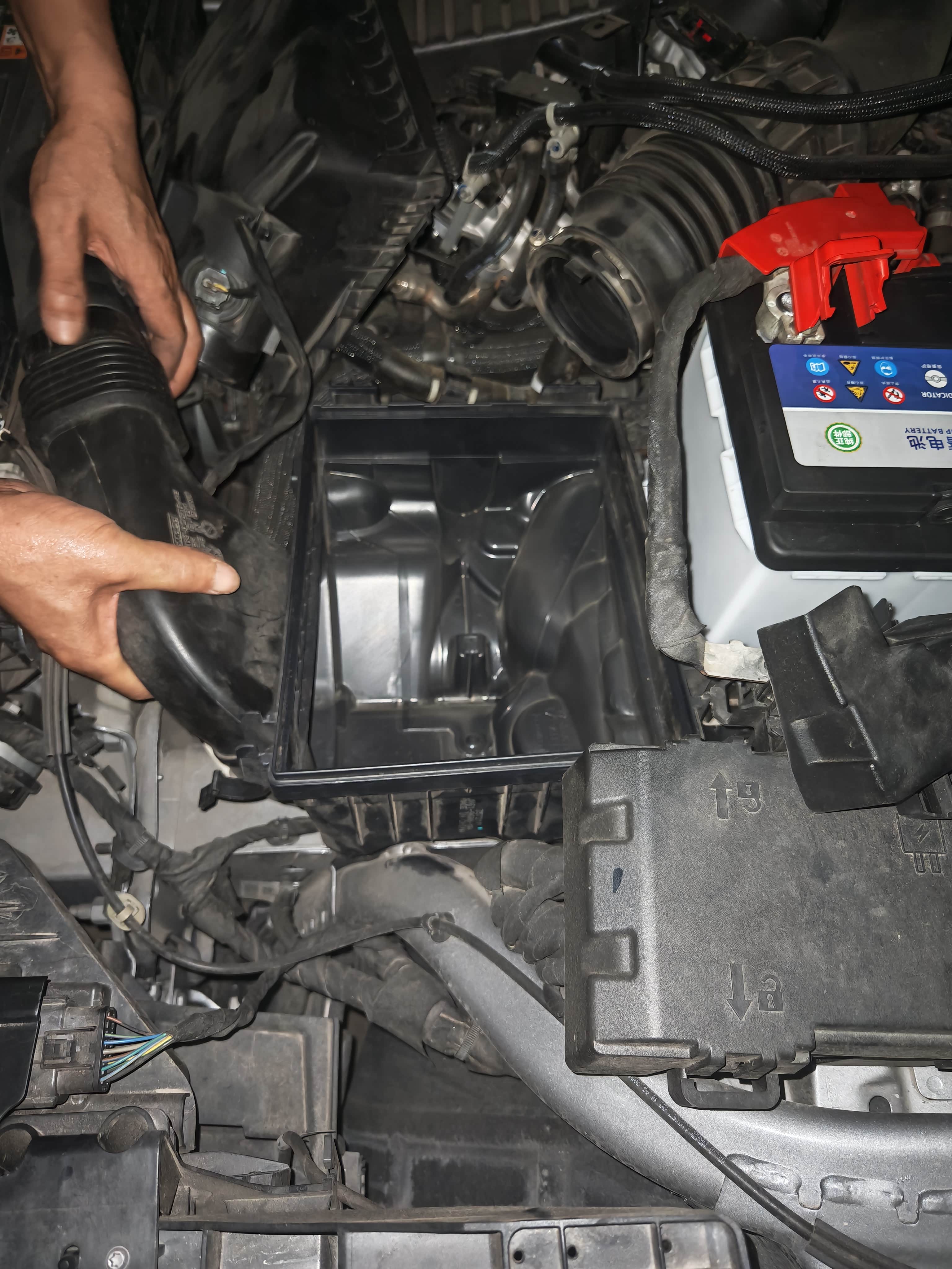

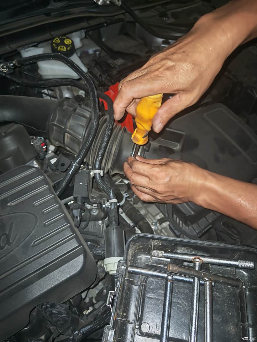

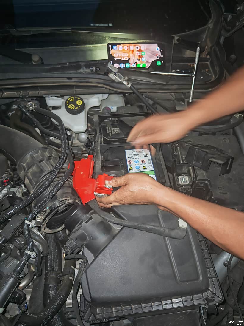

大家可以看到,拆这个旧电池的流程确实复杂。本来没打算动空气滤芯的,但因为电池被牢牢卡住,不拆就根本拿不出来。
我原计划拍个视频记录一下,但师傅提醒我说,每辆车的结构和安装方式都不太一样,就算拍了参考意义也不大。想了想确实有道理,最后就决定不拍了。

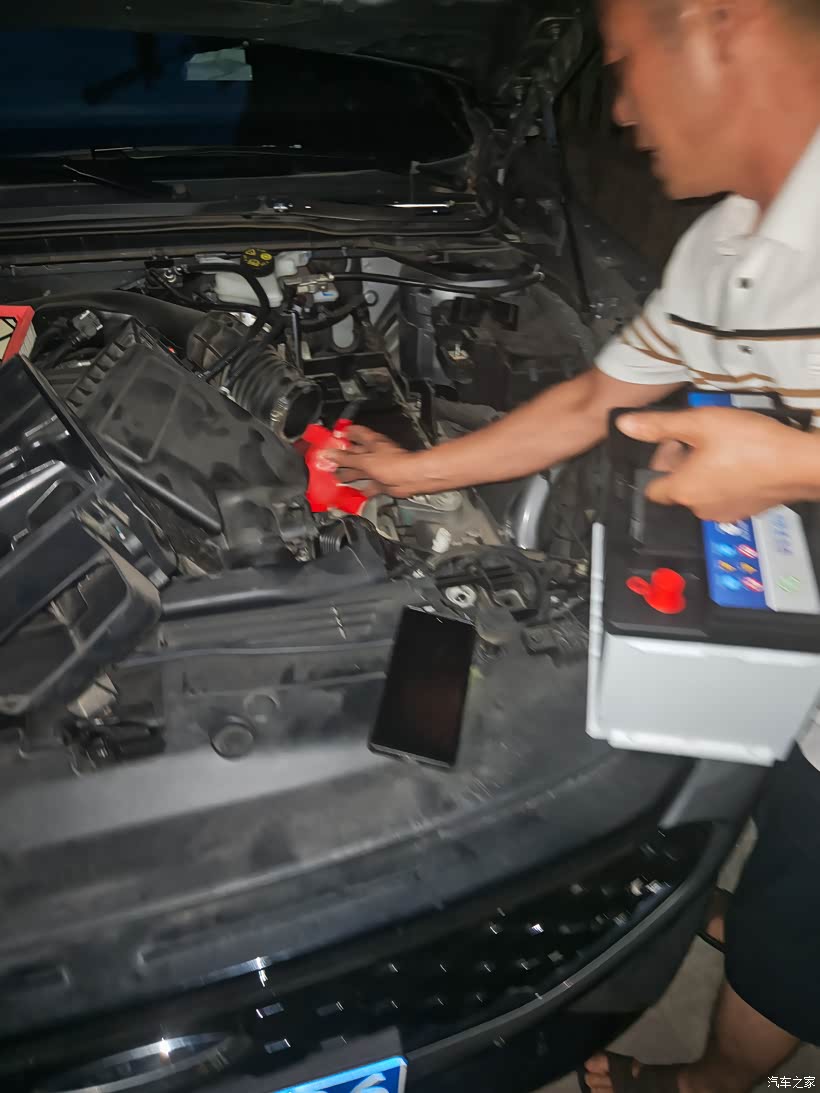

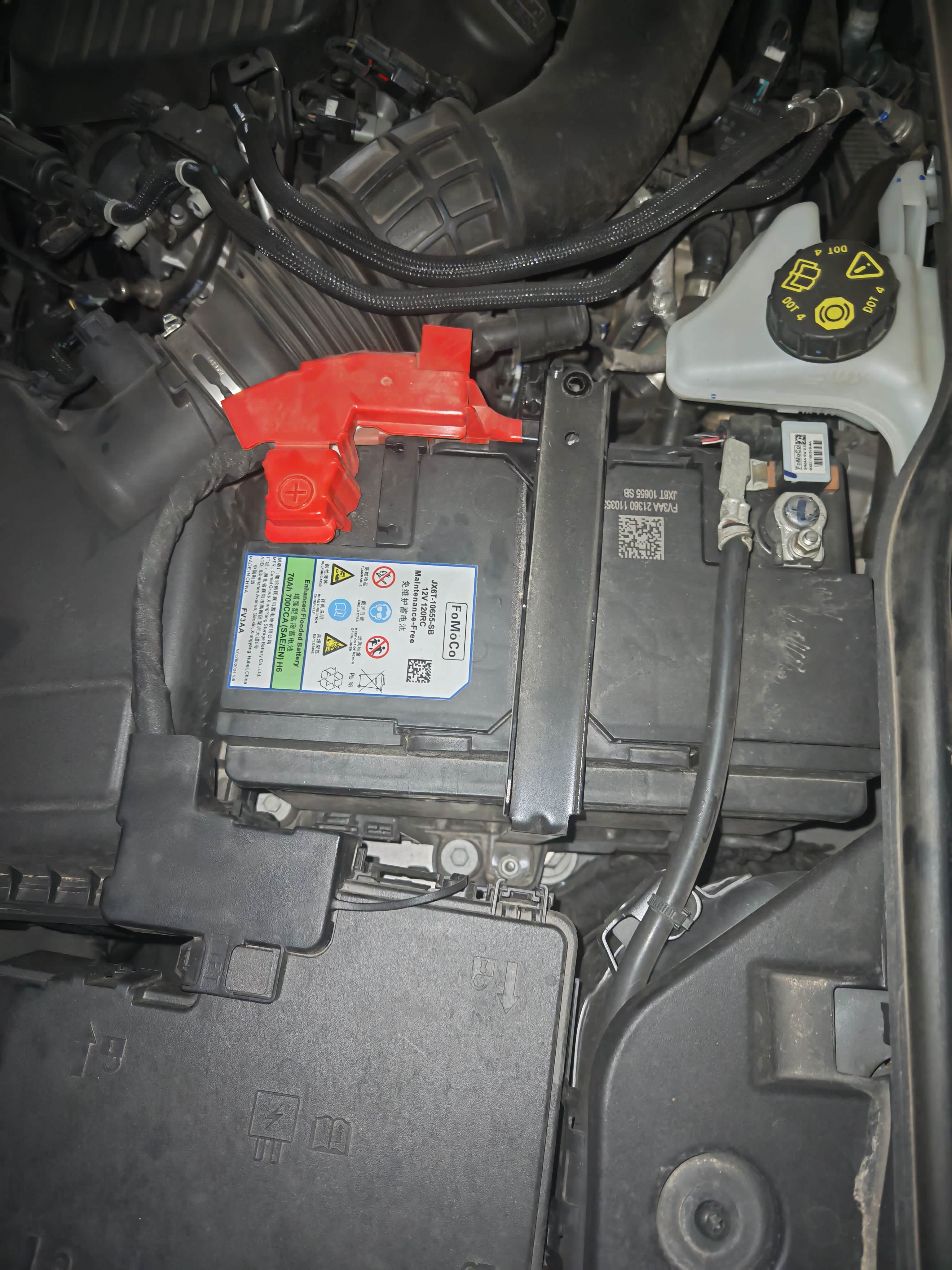

安装新电池确实要比拆还是容易很多,就是把所有流程反着弄一遍就行了。

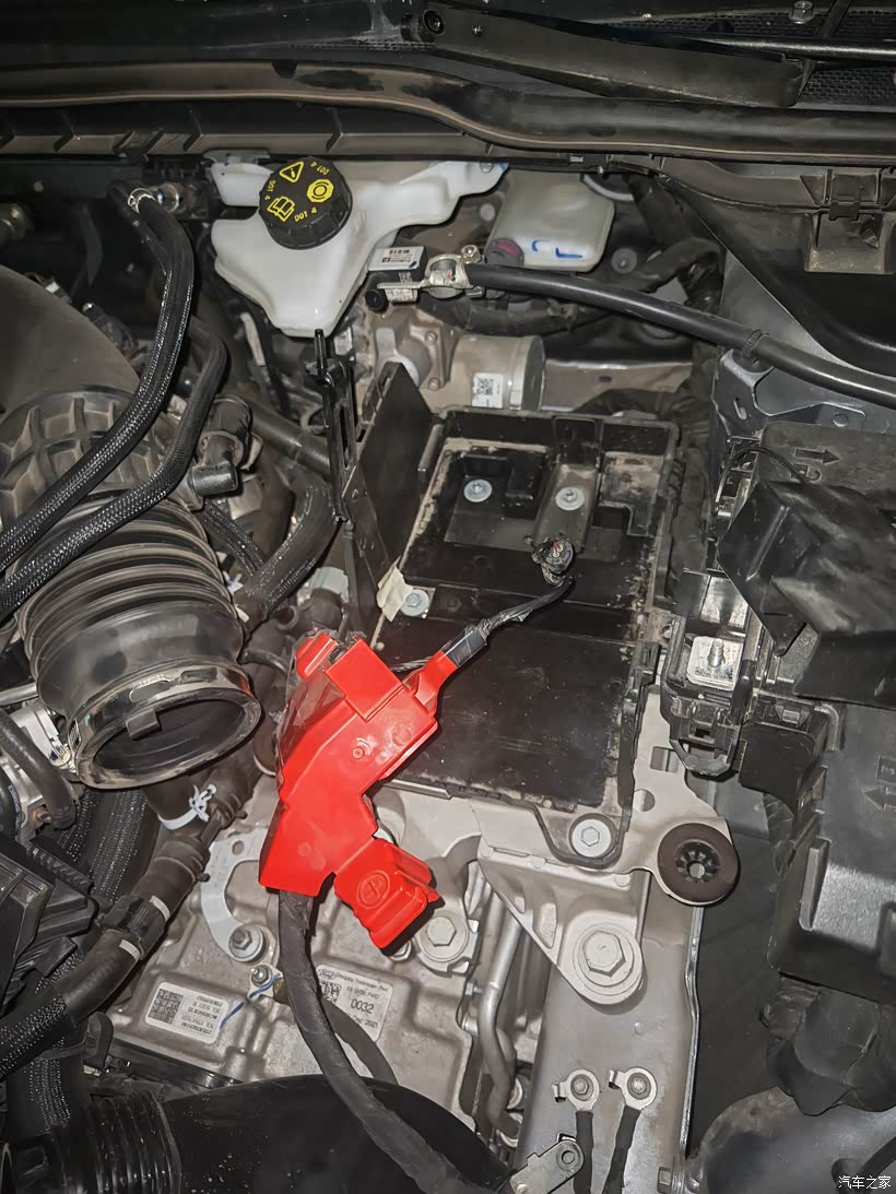

难的点在于安装新电池的时候,固定底座的螺丝不好安装,因为距离太远,螺丝对不齐,而且那个固定器特别紧,师傅弄掉了三颗螺丝才安装成功,因为螺丝掉下去,基本上就拿不上来了。
