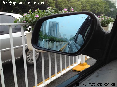

首先感谢Rock,冒雨一起完成了本次后视镜的安装,大家有什么不明白的可以加QQ群咨询,群 号:101666545
一直很羡慕09款以前的车有后视镜加热功能,为毛11款以后就没有呢,严重鄙视长安福特简配把后视镜加热功能也减掉了,仔细研究了一下 也就两条线的事情,要不要那么坑爹,就这两条线坑死了11款以后的车主了,雨天完全不敢变道,ELM327的出现,让我们看到希望。废话不多说,先上一个对比图吧前档风玻璃都是雨,后视镜上没有水珠。
安装必备条件:带有加热模块后视镜一对(某宝上面很多自己去找),加热线束一组(其实也就是一边2跳线,就是C728的端子难找,电子市场应该有。如果实在懒得去找,某宝输入福克斯后视镜加热线束也能找的到)...
