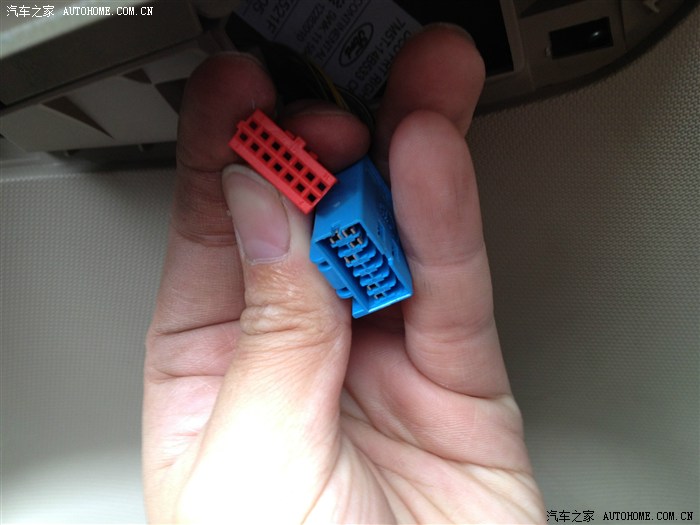

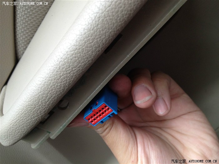

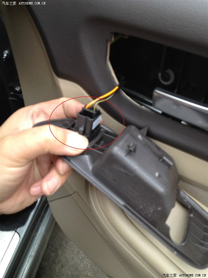

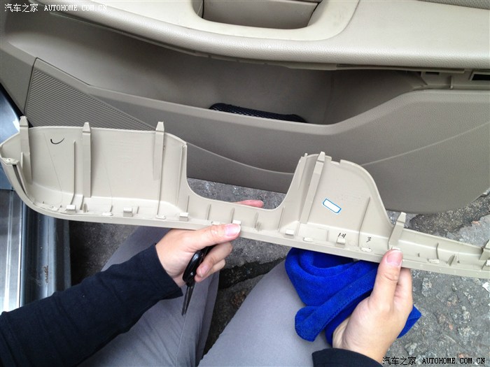

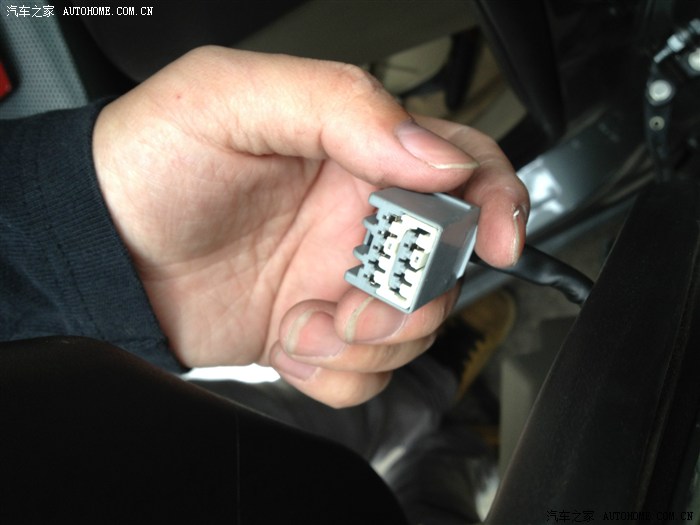

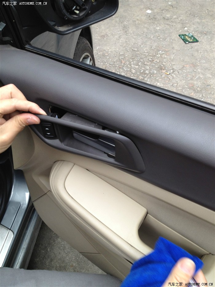

 大概流程:拉开前门板中间扶手下半截饰板,即可看到一只蓝色的插座,这一只插座就是C728插座,直接即可从下面的门板洞中将插头拔出,09-11款车,在插头的第4号针脚内插入一根含有原厂金属端子的线束,插入后,将插头插回,将门拉手里面的拉手框拉出,先将线束从门扶手下方引至门拉手处引出,再将线束从门拉手处用钢丝引至高音喇叭座附近,即可完成放线,仅需这一根线束即可,这一根线束即是原装位的电加热正极控制线,电加热镜片的负极搭在后视镜的转向灯负极上即可完成电加热镜片的供电,(后视镜转向灯的负极是黄色)
 1,拆下后视镜总成-高音喇叭-内开门饰板,门扶手下饰板。

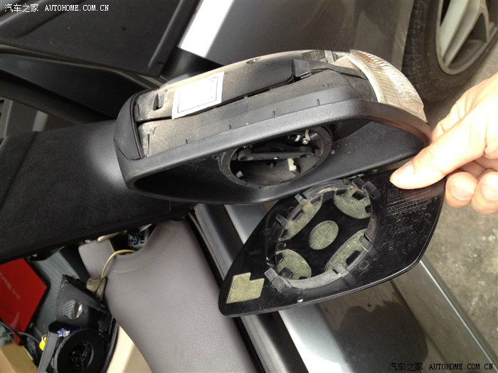

拆下后视镜的盖板

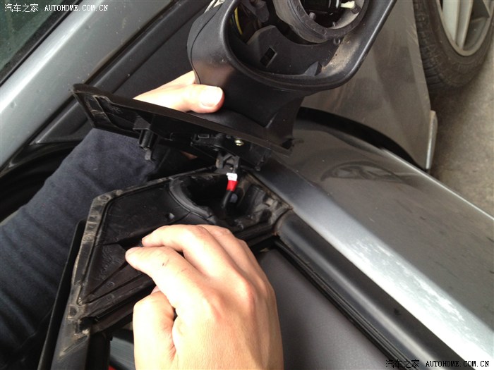

拆下整个后视镜总成,方便走线,后视镜总成就是2个螺丝 ,一个内六角梅花螺丝,一个10号六角螺丝
后视镜总成拆下来以后把这个黑色的胶塞拿出来 ,不然影响走线
拆除内开门饰板
拆门副手饰板

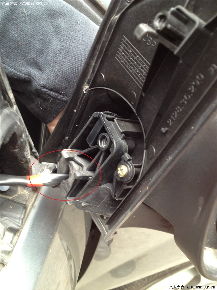

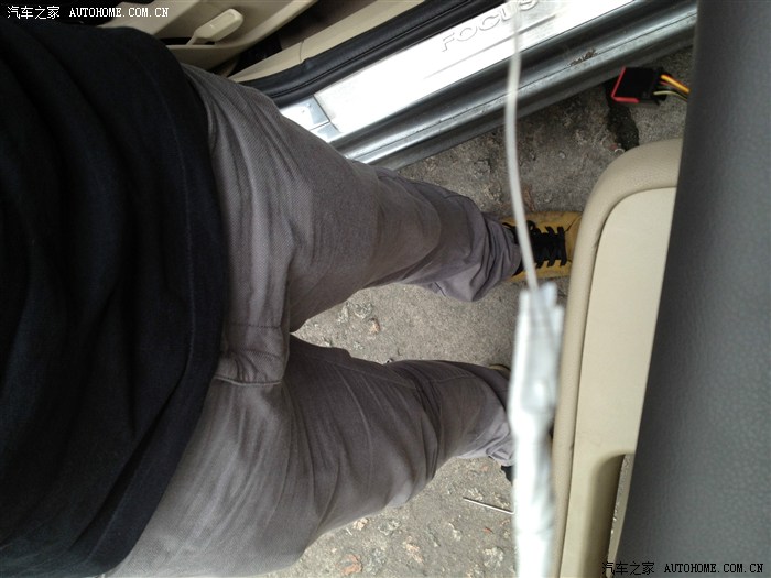

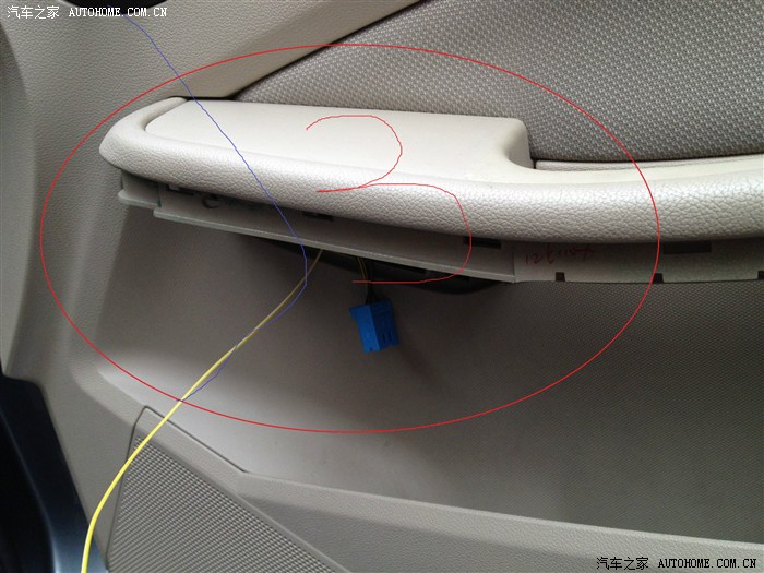

 2,走线,从后视镜-高音喇叭-内开门饰板-门扶手下饰板

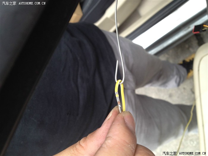

先把线头一段缠上铁线

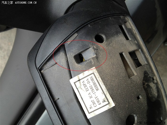

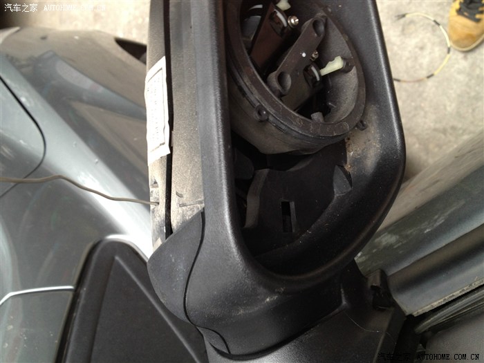

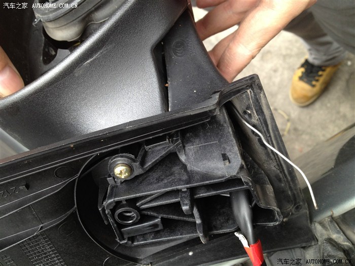

 后视镜总成的线从这个地方传过去,当初研究了半天都不知道怎么走后视镜的线
走后视镜的线
把走线的步骤分成1-2-3,蓝色的是线

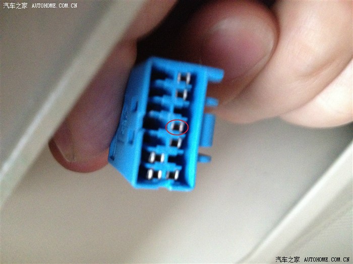

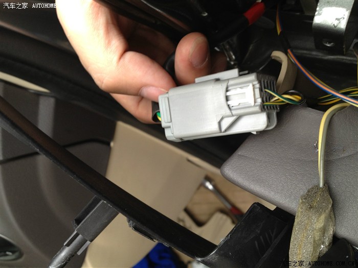

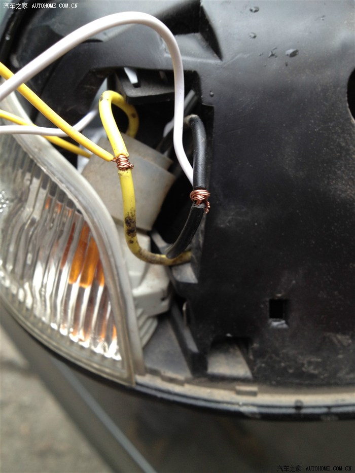

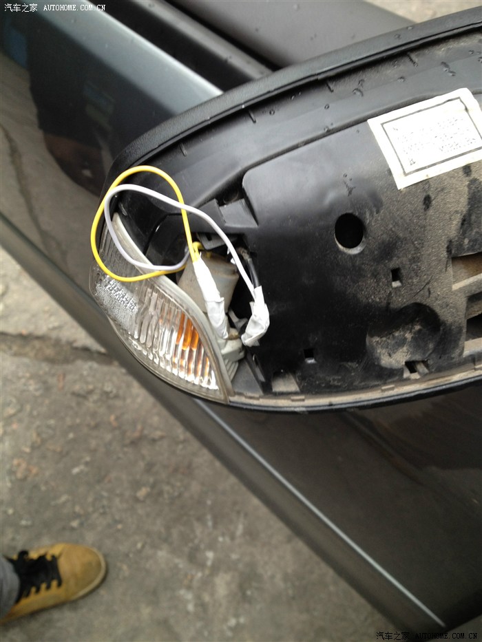

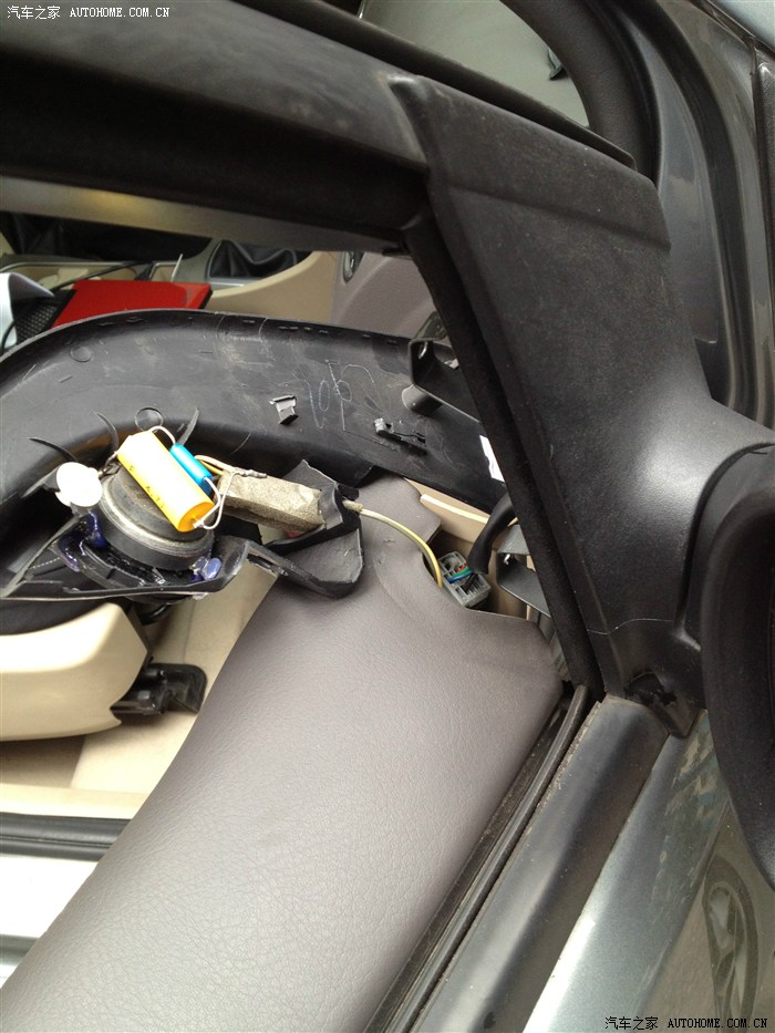

3接线,一共2条线一条线接在后视镜的转向灯负极(黄色的那根线),一条接在C728的第四号端子上
负极安装在高音喇叭旁边一个大插头的端子上,即转向灯的负极(黄色的那根)
线束金属端子接在C728的蓝色端子上
端子插进去以后的对比

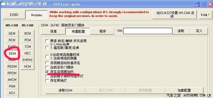

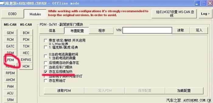

4,ELM327打开后视镜加热功能即可

如果后视镜上带用转向LED灯的,我也放上安装图吧
