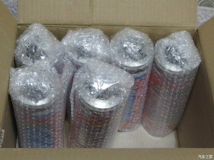

快递包装箱1~~
独立包装~~好顶赞!~~

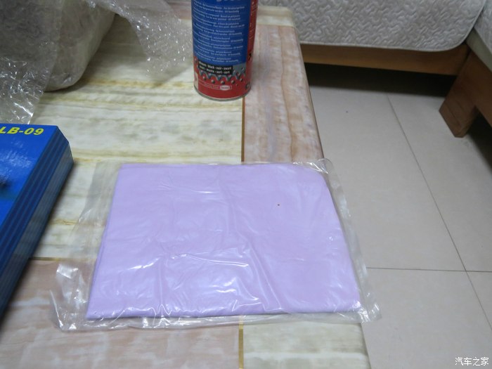

赠品~~毛巾~~

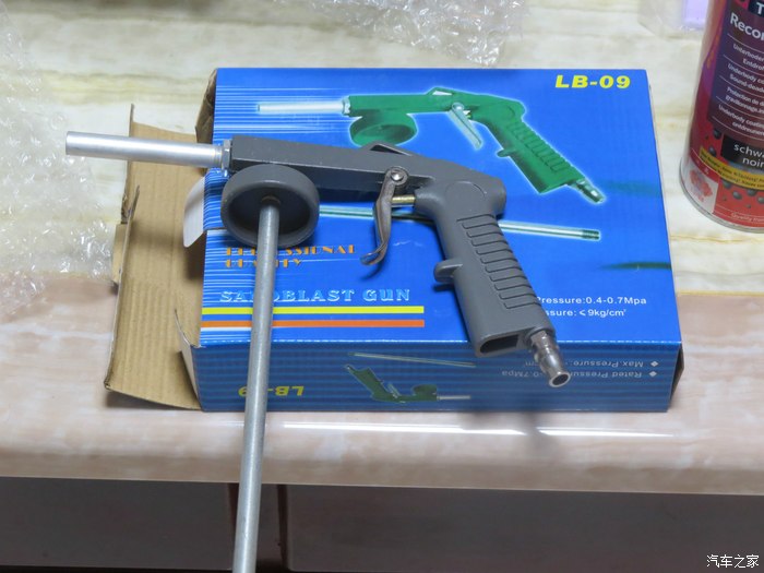

赠品~~喷枪~~

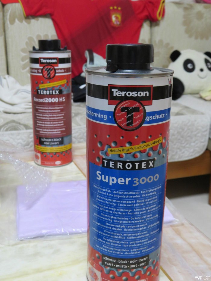

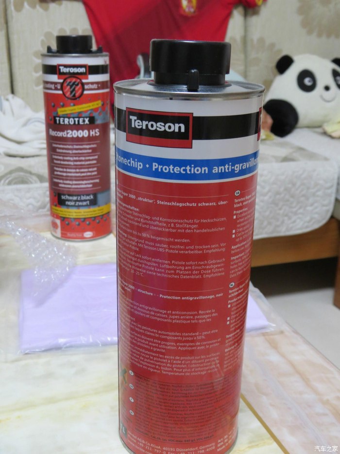

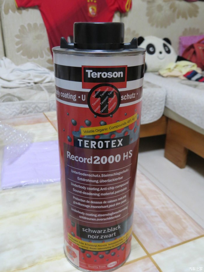

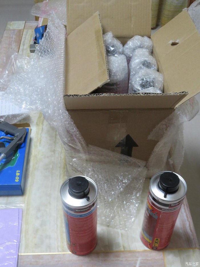

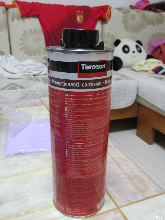

2000(型号)、3000(型号)~~

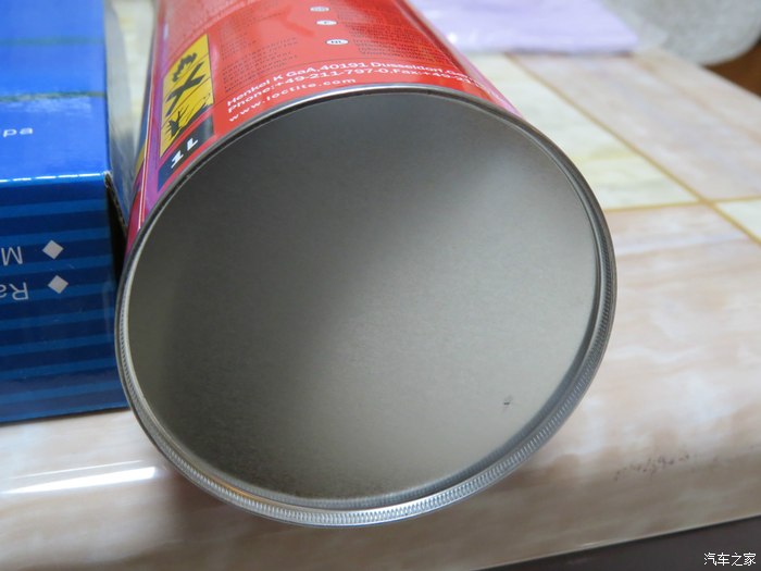

2000~~1L装~~
背面~~看不懂~~

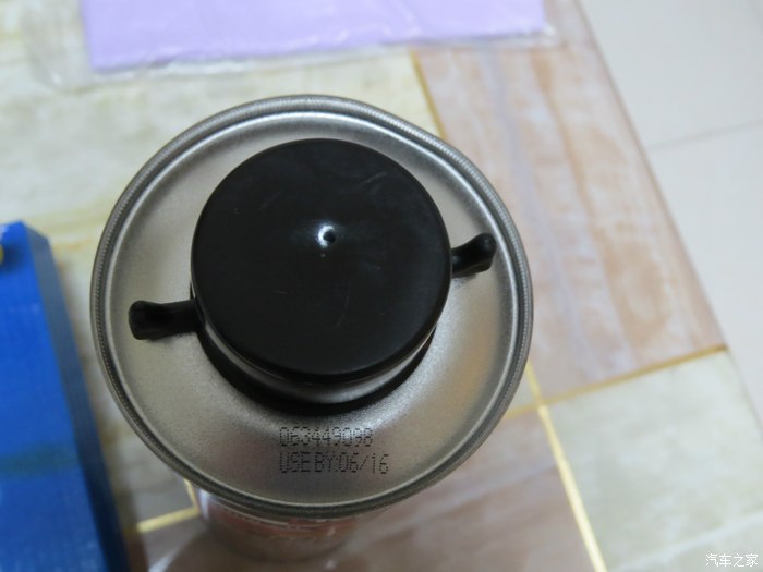

瓶底~~
瓶口~~编号看不懂~~
拧下盖子和食用油瓶口类似~~

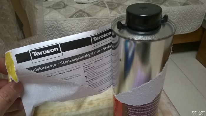

3000(型号)~~
背面~~
据说(店家说)撕开里面是防伪~~
据说(店家说)这个三角型是防伪~~(照片模糊抱歉)

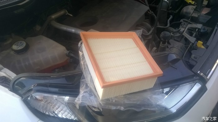

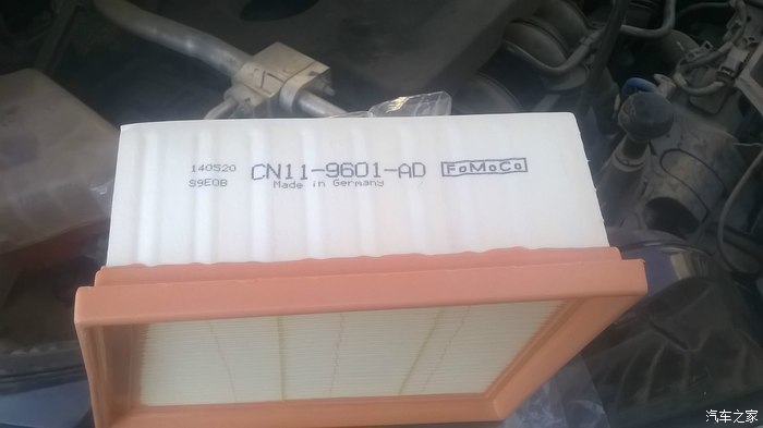

白搏换了个空气滤芯(马云网上买的翼搏四滤85元包邮)二保去4S店想换个空滤,4S没货
按上挺合适的~~

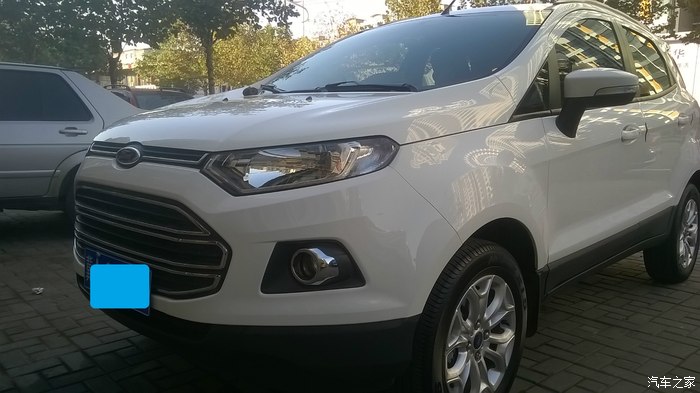

左前45°?
大眼挺犀利~~

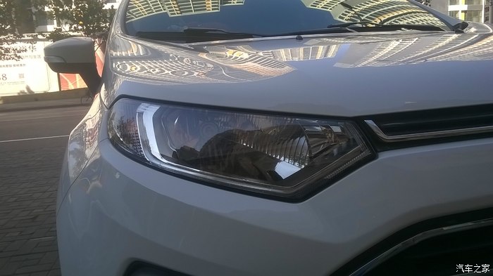

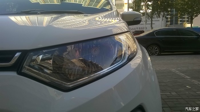

之前换装飞利浦银战士4300K  H4灯泡(非疝气大灯)~~勿喷
和楼一样的双眼皮~~

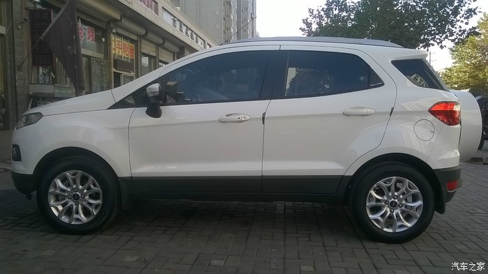

白搏侧面~~
晚上回到家谢天谢地家里总算暖气了~~555~~
轮拱挺好看的~~

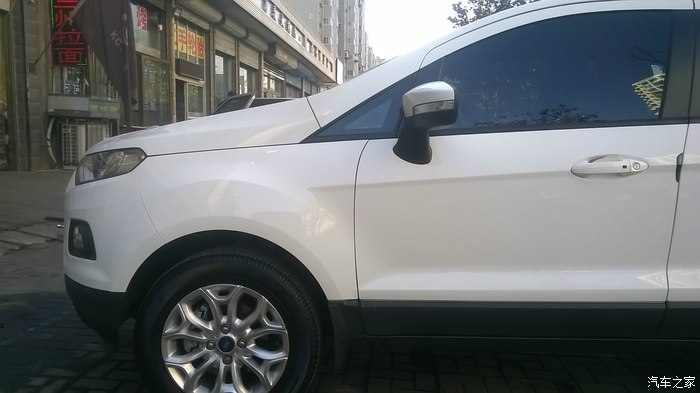

白搏漆面挺好的~~

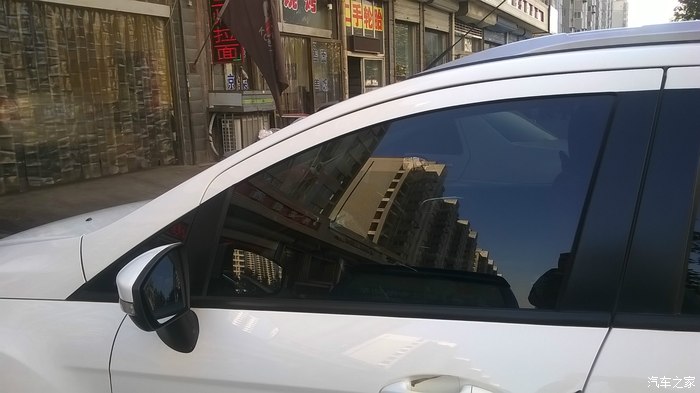

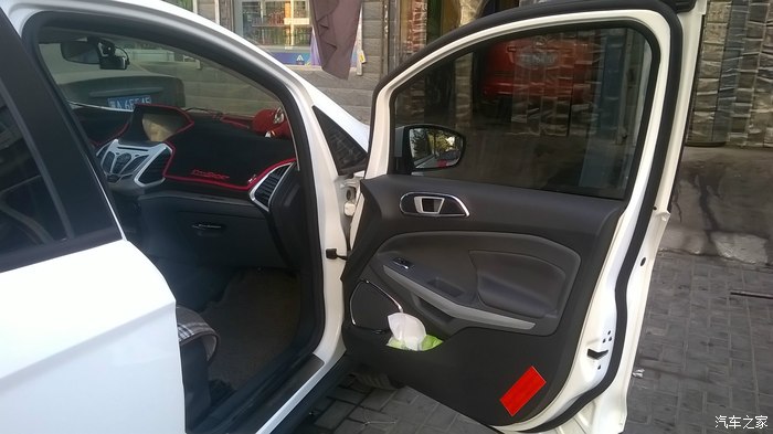

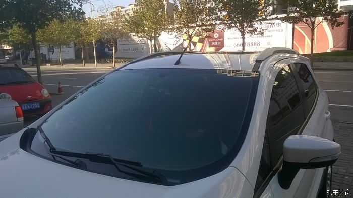

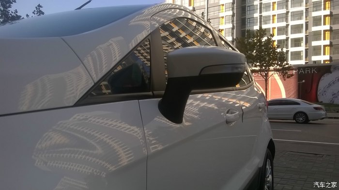

前窗侧面贴的浅色膜~~
前档贴的浅色膜~~

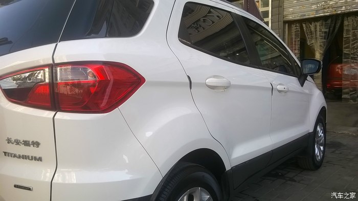

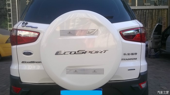

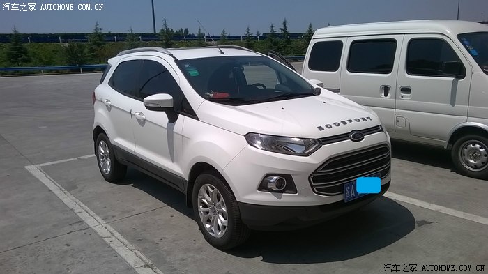

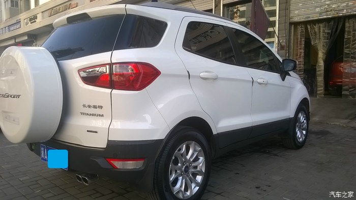

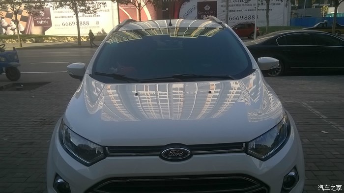

车尾45°?

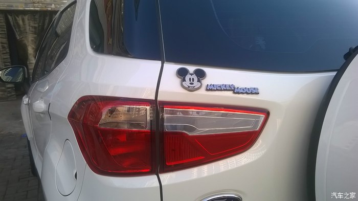

车尾贴的米老鼠~~
备胎罩贴的3M反光条~~增加夜间行车安全~~

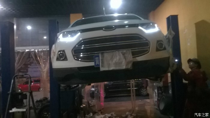

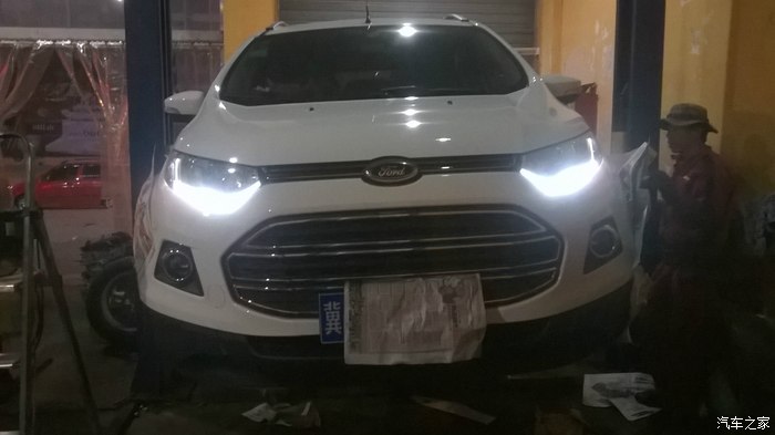

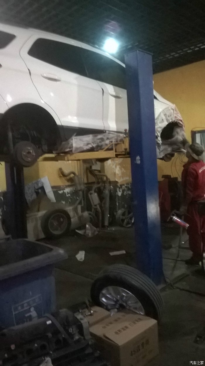

14:30终于轮到白搏了!~
白搏上升降机~把四个车轮卸下来~
把排气管拆下来~

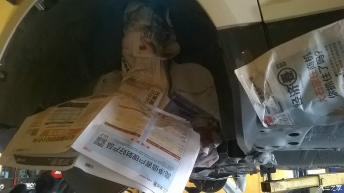

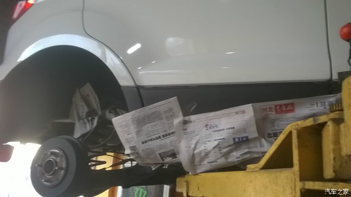

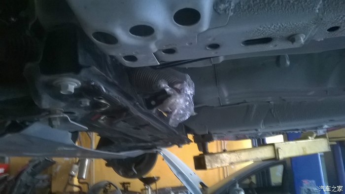

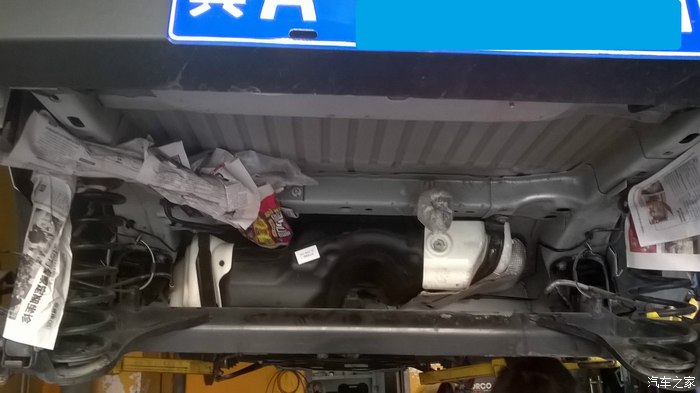

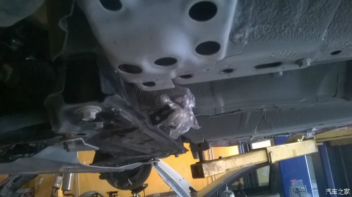

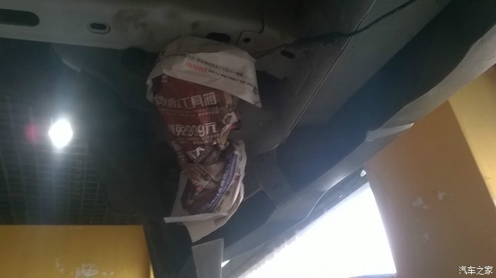

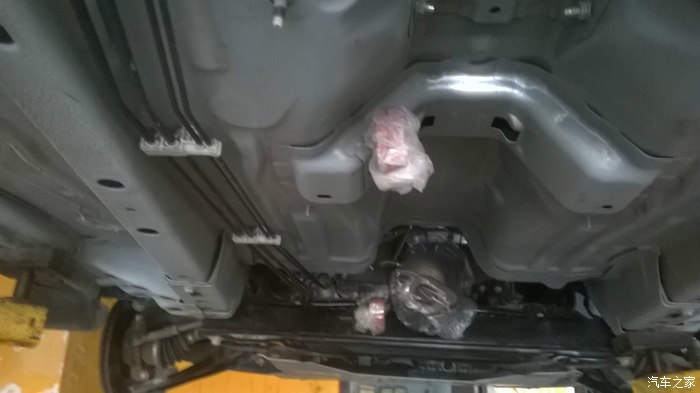

把各种不该喷的传感器和
神马管线都包住~
侧面也得包住~~
透明胶布+报纸+塑料袋~~
有的用报纸包、有的用塑料袋包住~~
刹车那也得包~~
刹车那也得包~~轮拱里面也各种喷~~

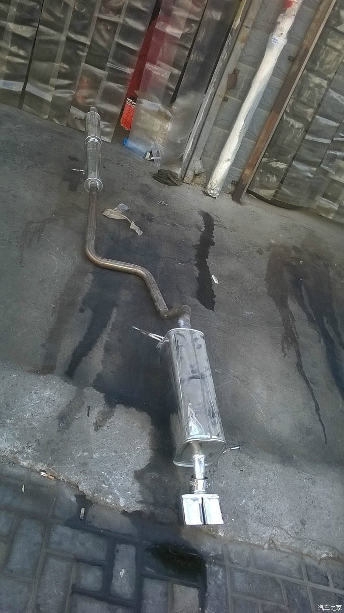

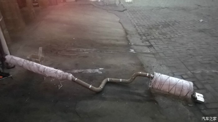

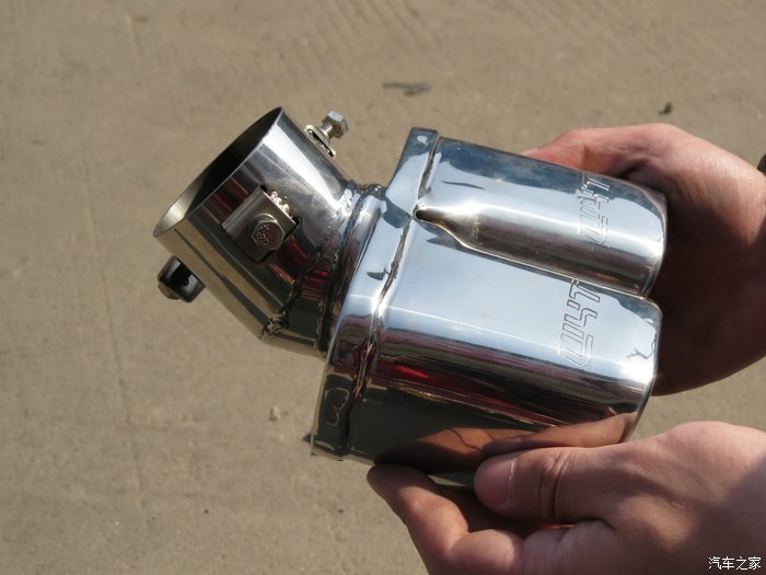

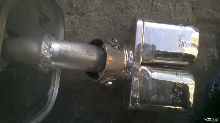

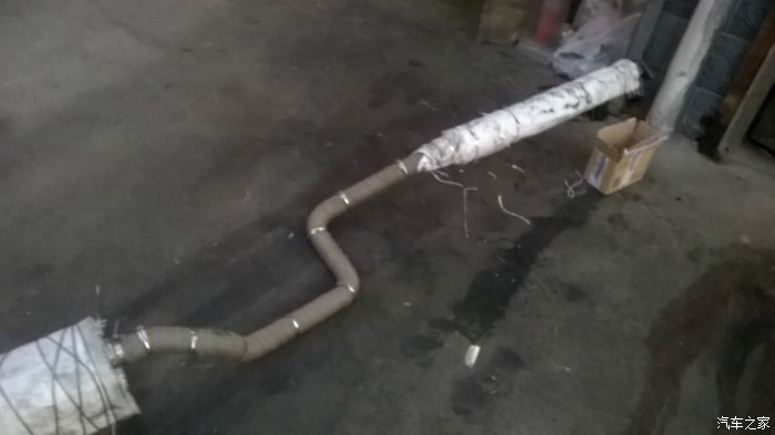

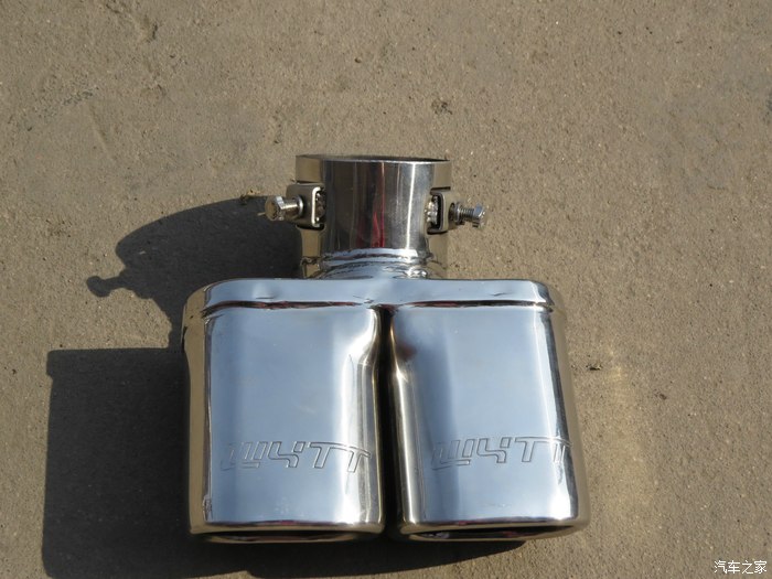

卸下来的排气管~~之前改过排气管~~现在很安静~~
之前80元安装+焊接的尾喉~~

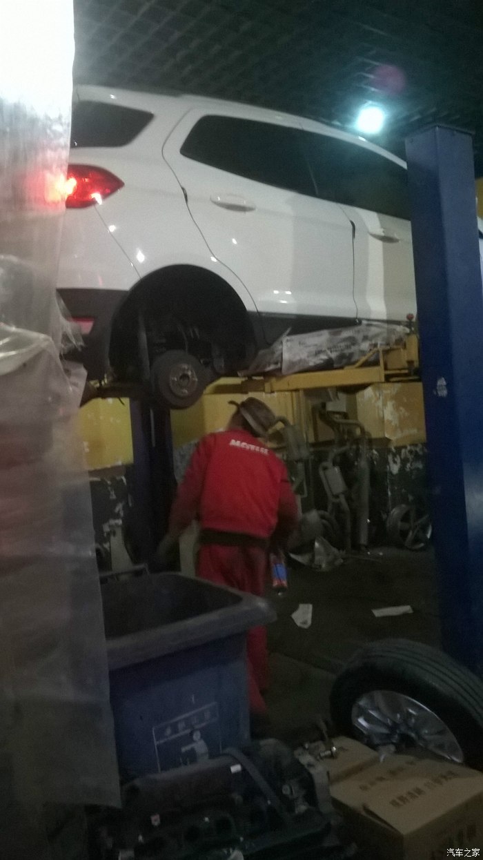

按施工说明,先把底盘擦干净+用风枪吹吹犄角旮旯~~再用干抹布擦干~~
都干了以后先喷2000(型号)3瓶大约喷了30分钟~~
照片时间轴乱了~~抱歉~~~~还不清楚~~
下面有两个喷底盘装甲的视频~~
气味微呛的~~还算能接受~~干了以后就没味了~~干透大约2~~3天~~
辛苦技师了~~
喷了一会技师嫌护目镜碍事不戴了。。。

喷了3瓶2000(型号)大约30分钟,再等30~~40分钟晾干再喷5瓶3000(型号)

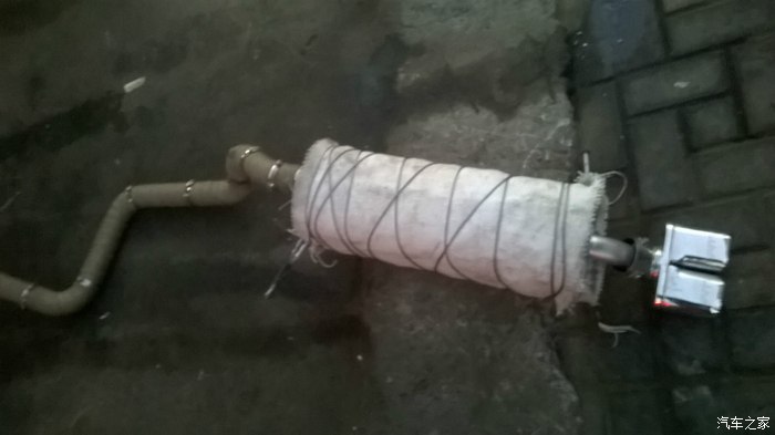

上次改排气管拆下来的陶瓷纤维带/布不浪费又缠上了(带橡胶手套)
之前改排气管时焊接安装的尾喉80元~~
特好看的~~楼就这点追求~~
每10CM用卡箍和304钢丝固定~~楼强迫症~~
作用:隔音+止震+防锈~~

为了晾干等了大约40分钟,技师开始喷5瓶3000(型号)喷了大约40分钟~~

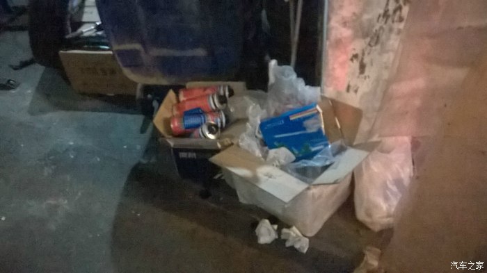

3瓶2000(型号)+5瓶3000(型号)都喷完了~~买多了,翼搏大约7瓶就够了~~

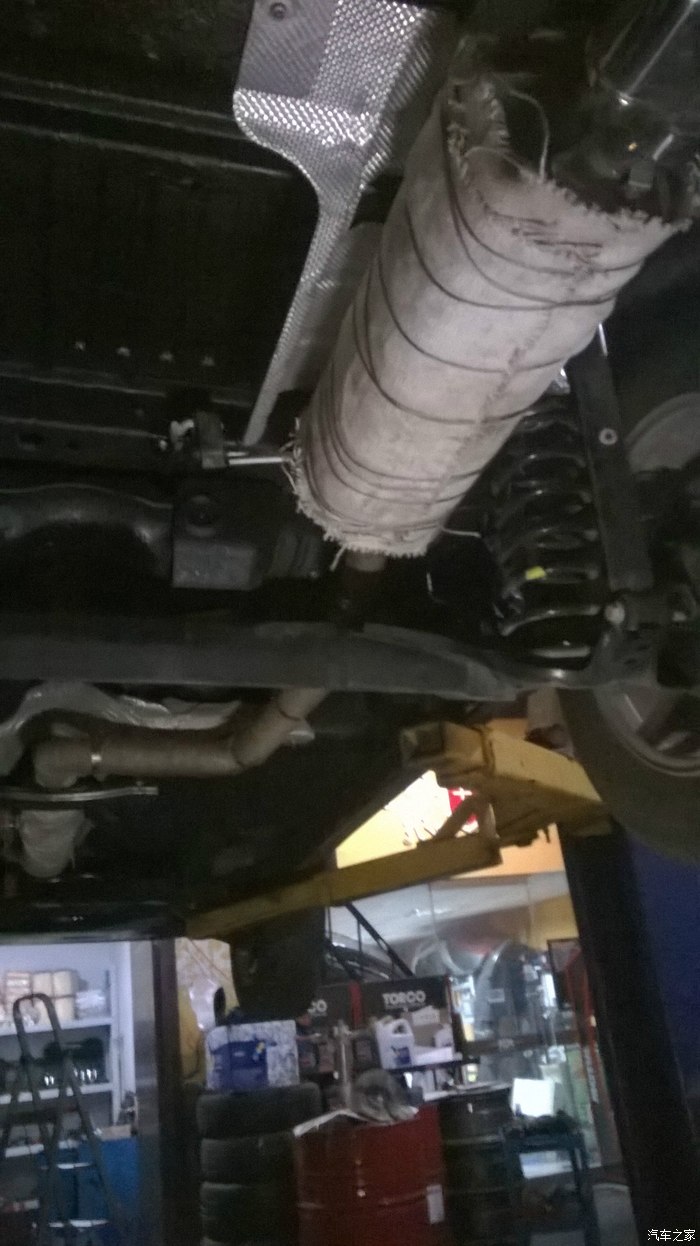

成果~~
光线拍得不清楚~~抱歉
图中的银灰色隔热板喷之前都得拆下来,喷好了再按上~~
按上排气管~~都固定好~~

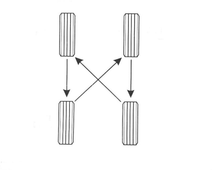

技师把轮胎换位了~~目前差一点就1万公里了~~图片适用于前驱车~~
之后上紧轮毂螺丝,白搏下升降机~~检查车身有无粘上底盘装甲(有几个小黑点都清理下来了)~~大功告成!~
(14:30分~~18:05分)感谢技师的细心施工!~~3Q~~
18:30往家走,回家路上不怎么堵车(幸运),开到60KM/H感觉方向不偏、方向盘不抖(技师说:新车车轮换位不扒胎不用做四轮定位、动平衡)   扒胎:轮胎和轮毂分离。
