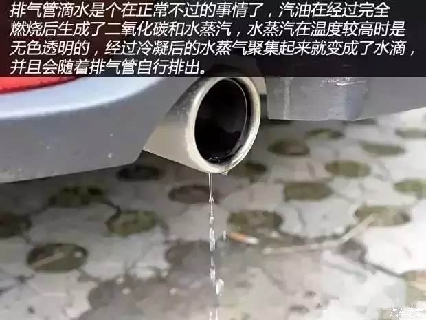

你的这个情况 , 建议还是先回店里让他们帮你检查一下,看看是否有问题及时处理一下为好。
tjfzjjs 2019/03/23 08:02:58 发表在 地板
这个本来就是水,因为燃烧后就会产生水,所以你关注一下别的车子也是一样的
滑州舰长 2019/03/23 08:03:57 发表在 4楼
修理厂的人说是积碳太多了??
凯普狄诺1 2019/03/23 08:05:03 发表在 5楼
排气管、消音器滴水是再正常不过的事情了,汽油在经过完全燃烧后生成了二氧化碳和水蒸气,水蒸气在温度较高时是无色透明的,经过冷凝后的水蒸气聚集起来就变成了水滴,并且会随着排气管自行排出,希望我的回答会对您有所帮助!
xulixin1978 2019/03/23 08:07:37 发表在 7楼
这是冬天排气管尾段的积水,只能说你的汽车排气管在设计的时候有点缺陷,发动机是没问题的就是排气管尾段出口太高,尾段的凝结水不能及时排出,当车头高车尾矮的时候,就容易出现这种现象
滑州舰长 2019/03/23 08:15:26 发表在 8楼
修理厂的人说是积碳太多了 让我开过去,会不会忽悠我呢,所以现在论坛上请教下
凯普狄诺1 2019/03/23 08:20:25 发表在 10楼
忽悠你的!
滑州舰长 2019/03/23 08:21:18 发表在 11楼
我宁愿相信各位车友,也不会相信修车厂的人
何谓鸿雁 2019/03/23 09:00:29 发表在 13楼
应该是汽车高潮了
kwanyes 2019/03/23 10:55:11 发表在 15楼
你排气管喷的是黑色还是无色的水,这个要分清楚。
滑州舰长 2019/03/23 12:47:09 发表在 16楼
无色的
kwanyes 2019/03/23 15:03:12 发表在 17楼
无色的不用管它
aj4a2yec5 2019/03/23 20:48:01 发表在 19楼
说明发动机燃烧特别好
