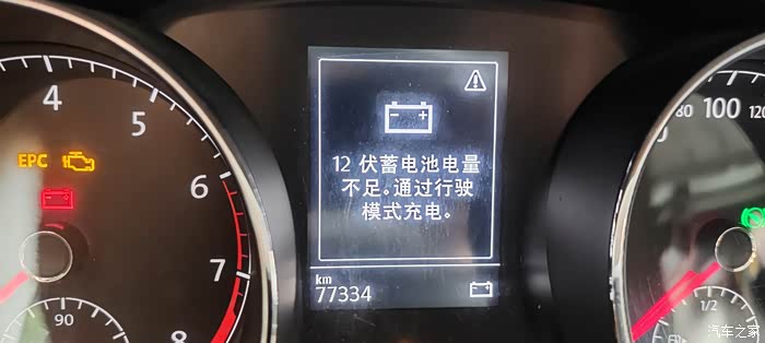

2018年的途安乚行驶8万公里,共加油5000升,刚加满。平均综合油耗的6.2升。原车电瓶用了不到3年,2020年12月,青岛下大雪,停了一晚,早上启动时,显示蓄电池电量不足,需行驶中充电,但启动发动机一点问题没有,就这样坚持了半年,因受不了总提示电量不足,于是更换了就电瓶,新电瓶用了1年,又显示电量不足,需行驶中充电。于是2022年8月又换了一个电瓶,这次用了半年,又显示蓄电池电量不足,于是找电瓶售后,售后说只要电瓶电压正常,能发动着车,电瓶就没问题,这样又竖持了半年,实在受不了屏幕总显示电量不足的提醒。于是2023年8月又买了一个新电瓶,结果新电瓶装上去,还是显示电量不足。上周,我把车开到海尔路大众4s店检测。检测电瓶和发电机都没问题,找不到毛病。最后检测员怀疑车上有漏电的地方,可我的车又没改装,都是原车件,怎么会有漏电的地方呢?最后小师傅找到4s店的技术总监。总监说可能是自启停感应器出问题了,让我到汽配城买件换一个,试一试?汽配城没原车配件,于是做网土功课,从淘官买了一个新的,今天到货后自己动手折装,装好后,试车,蓄电池电量不足的提醒没有了。一切正常,打算再一用一个阶段看一下,就能真正的确定是启停感应器出问题了,是它让我6年换了4块电瓶,说多了都是泪,不知有没有和我一样遭遇的。

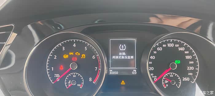

就上面这个提醒,太闷心了。

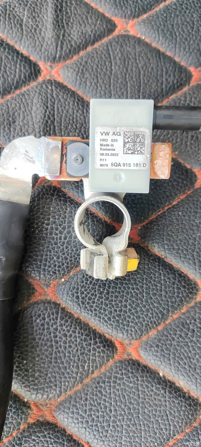

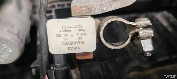

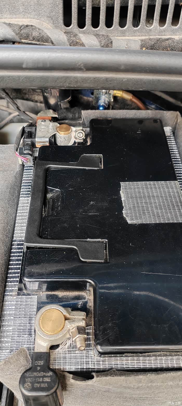

这就是电瓶负极搭线,也就是自启停感应器
新旧对比
安装上车

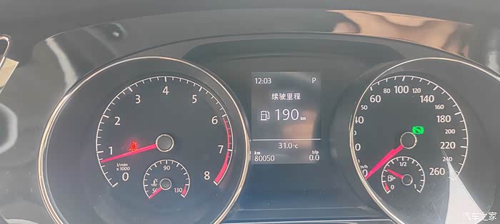

重新启动后,各种提醒,没问题,原地方向盘左右各打到底,提醒都会消除。
正常了

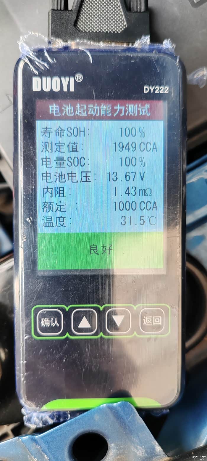

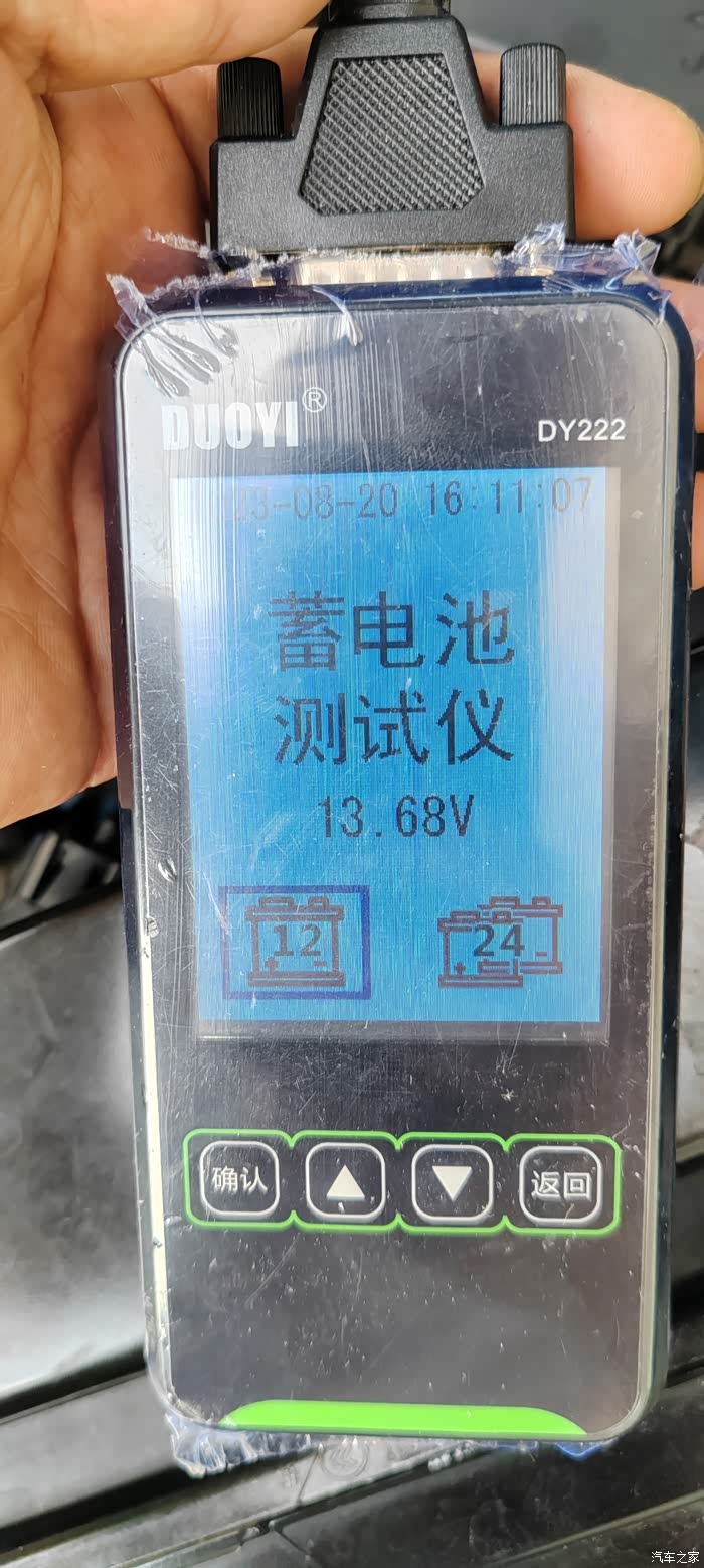

测了一下电测电压,是我自己改装的锂电池,容量100AH
冷启动电流达到1900A

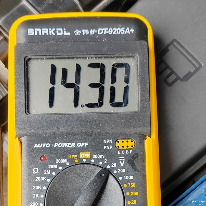

又测了发电机的发电电压最高达到14.3V

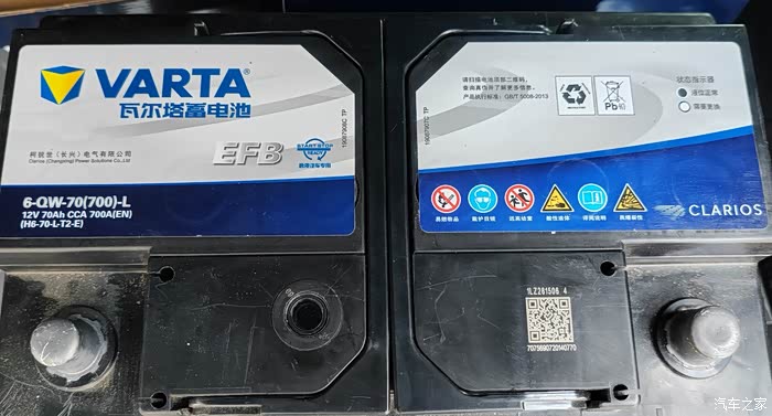

这是第三次换的瓦尔塔电瓶,4s店检测,还是好的。

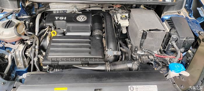

最后来一张发动机内部全照
