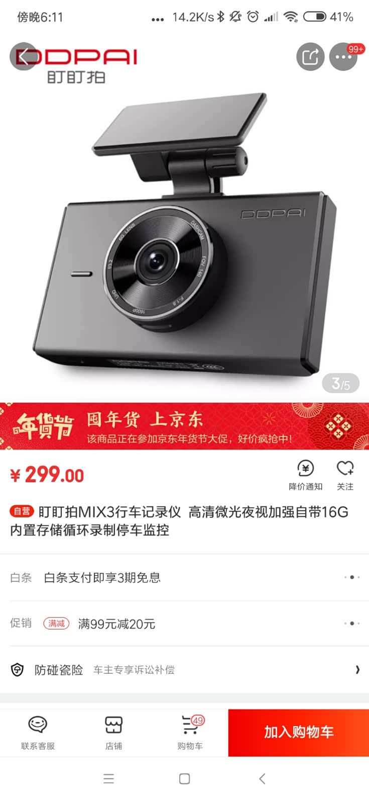

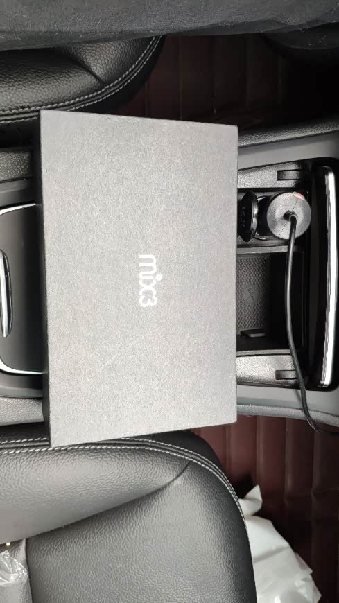

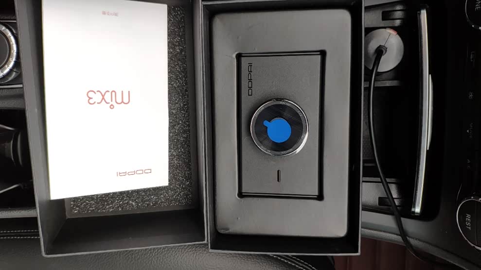

二京东买的盯盯拍mix3行车记录仪16g版,支持停车监控,使用sony imx307星光级传感器,支持1080p h265编码,140度对角线,6祖全清玻璃镜片,内置eMMC 16g,省的老操心卡了,天天市内跑够用了。内置重力感应,模样挺好看,正好我手机也小米mix3。缺点触摸按键非常难用,反应太慢。app也挺方便的。196块钱入手。
本来想买半价的70pro,结果没抢到,就拿这个凑合了,196入手。
盯盯拍mix3

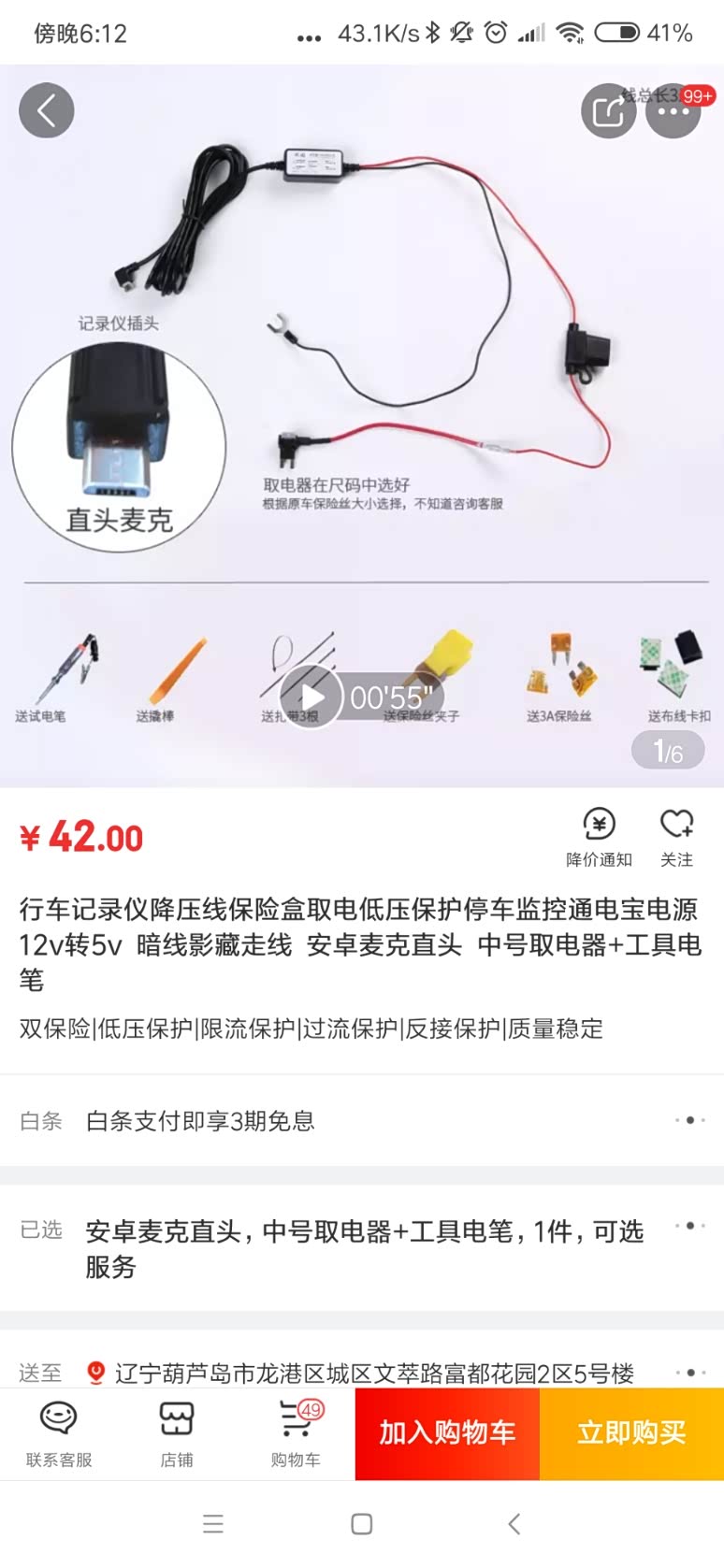

京东买的降压线,注意不要买原厂的,贵,还啥也不带。

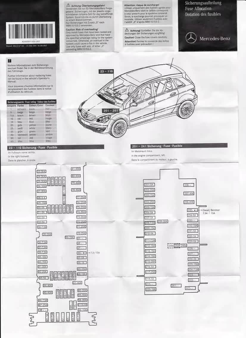

本来送的安装,结果电找的不好,我这车里还没有保险丝图,网上找的不知道准不准。反正原来接到29保险丝位置了,结果跑跑把启停的小电瓶还整没电了,自己来吧。
需要拆掉副驾驶的右边一切挡害的东西。胶条拆出来走线,保险盒在副驾驶手套箱面。灰色的右边个都常电,我用的75号保险丝。将保险丝取电器插上,2个保险丝都装上,不然没电,串联的吧。
