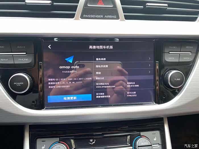

步骤如下:1.高德官网下载最新高德地图车机版4.9,下载湖北省地图和基础数据包(我是湖北的,只需要湖北的地图)。

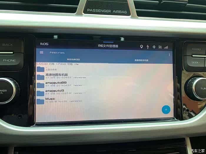

2.root车机,安装re文件管理器(论坛教程多,不在叙述)。
3.进入车机resources文件夹,修改amapauto8文件夹名称(2.1.8地图文件和激活文件都在这里面)例如修改成amapauto88.(不修改文件名安装新4.9版本后打开导航会自动删老版本,这步很重要,不然老版本文件没有了只能刷机找回了)
4.U盘直接安装4.9版本(会直接覆盖2.1.8老版本,卸不卸载老版本都可以)
5.resources文件夹下会生成amapauto9文件夹,把对应地图数据考进amapauto9文件夹即可。

6.注意:打开高德地图4.9不要修改地图数据内置存储卡位置(默认内置卡路径并不是resources文件夹,修改就会导致内置存储卡路径改变,是一个只有300M的位置,省内地图也会存不下),外置卡路径可以修改(装全国地图就只能用外置存储卡了)
7.想换回2.1.8也很简单,删除resources/amapauto9文件夹,卸载高德地图4.9,修改amapauto88还原成amapauto8,安装原厂高德地图2.1.8即可。

高德地图车机版4.9导航启动一切正常
