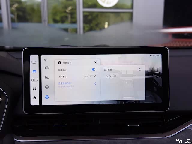

1,手机多媒体音量关闭及车辆音响系统静音;2,车机系统播放源设置不当;
故障原因1:手机多媒体音量关闭及车辆音响系统静音。
手机多媒体音量关闭及车辆音响系统静音,导致手机蓝牙连接到车辆后无法正常播放手机传输的音频数据。
解决方案1:在手机及车机系统音量设置中,将播放音量调到合适水平即可。
故障原因2:车机系统播放源设置不当。
手机通过蓝牙连接到车辆后,需在车机系统声音设置选项中正确配置音响系统播放源,才可正常播放手机蓝牙传输的音频数据。车主可在车机系统中查看音响系统播放源设置情况。
解决方案2:在车机系统播放源设置中,将音响系统播放源设置为蓝牙,车主可自行操作。
