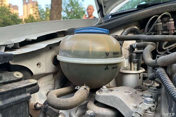

防冻液:更换大众专用防冻液190元

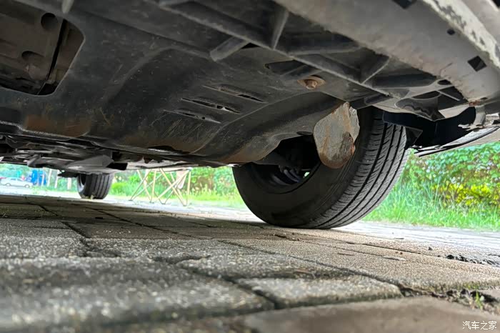

  爱车底盘减震为最常规的前麦弗逊独立悬架+后扭力梁非独立悬架,这种组合最大的好处就是可以为车辆带来极佳的行驶质感及清晰的底盘回馈。而在设计之初为例减轻车身重量,对于底部的保护并不多,仅有简单的排气管隔热。作为东北车友,因为冬季会经常面对路面除雪剂的使用,伤害金属位置在所难免。所以全方位地底盘装甲就显得尤为重要,我们的使用频率是每次保养时都会进行简单的覆盖,59元左右即可

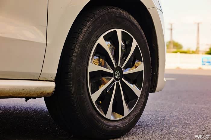

  爱车的轮胎原厂使用的是静音耐磨型号,即使经历六年使用依旧显得很新。但即使这样也不要缺少对于轮胎的检查,比如表面花纹是否有过度磨损,侧面是否有意外损坏等等,出现问题要及时更换,安全不能缺失
  14寸轮毂内隐藏的是Polo前通风盘+后鼓刹组合,如果您的行驶路况不佳,十万公里左右该是更换刹车片的时机了,价格车友们不用担心,品质好的产品300以内也够了
  不久前,为了增强车辆底盘的防护性,安装了金属材质的底盘护板,实话讲因为他形变的角度更小,再出现刮碰的时候支撑性更好,对于发动机位置的保护会更强。但是边缘位置真的很容易形变,有些难受

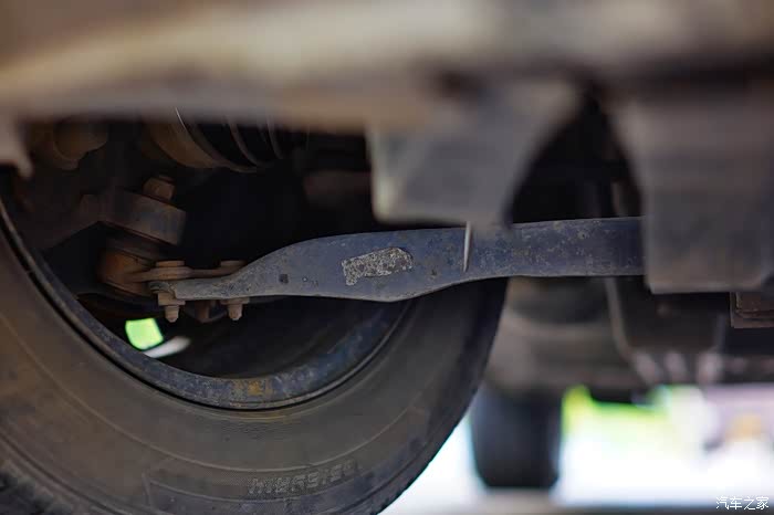

  后支臂几乎是整车最低的位置了,虽然进行了必要的加强以及角度设计,但是经过坑洼路段的时候,隐患还是很大的

重中之重,及时检查油液

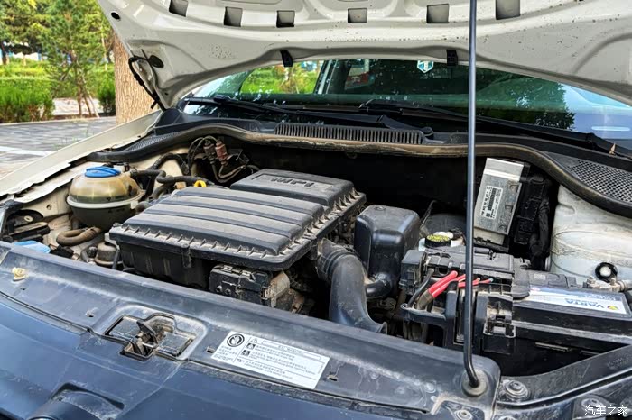

空气滤芯被隐藏在盖板地步,不要忘了呦
保养过程中,油液要尽量安装官方给予的标准进行,过度添加也是会损坏爱车的

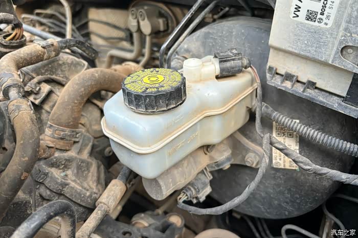

刹车油的更换周期大部分在十万公里左右,但不瞒你说家里的另一台大众已经十五万公里了,依然是原装的,嘻嘻

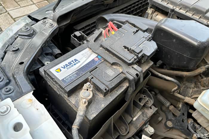

负极丢失了一颗螺丝,不知道会不会有脱落的风险

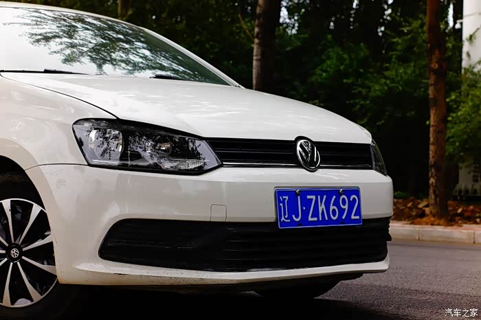

  灯光的检查不仅仅局限在保养过程中,在我们日常也要经常注意一下。就比如爱车Polo,他使用的是卤素灯泡,在耐用度方面表现的并不好,到现在为止已经三次更换刹车灯内部灯泡了

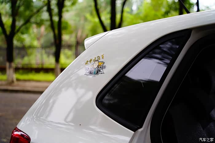

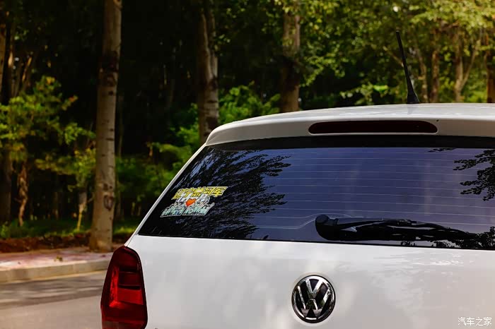

  我之前推荐车友们要经常性洗车,不仅仅是因为让他拥有洁净的外观,更加漂亮耐看。还可以在洗车的过程中充分发现车子一些意外的小划痕,这样我们就可以提前发现提前解决更充分的保护爱车

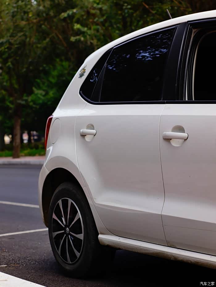

  输入位置的贴纸遮盖的就是一处深划痕,也正因为我经常清洗爱车,所以很及时就发现了这一处,很小的一处位置为了让车漆不会出现明显色差,所以我选择用贴纸的方式进行了遮盖,效果很好

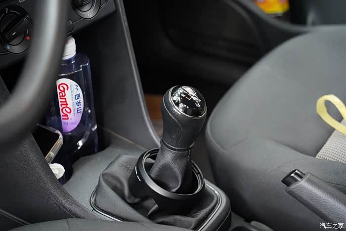

  动力组合上这台小车使用的是1.4自然吸气发动机,搭配五速手动变速箱,原有的质感是方向指向清晰,而且转向力道会随着速度逐渐提升而变得越来越重,以达到安全保障。超喜欢这款大众手动变速箱,它的换挡吸入感很强、很顺滑,像极了一个大玩具
