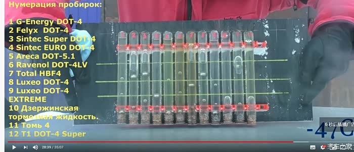

出道大汉 2020/03/17 16:05:07 发表在 11楼
推荐几款低粘度刹车油,谢谢
低粘度刹车油的确有好处,看人家的测试
