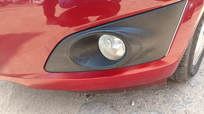

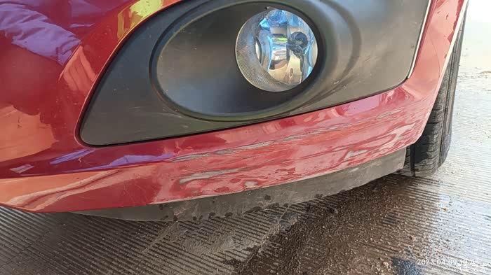

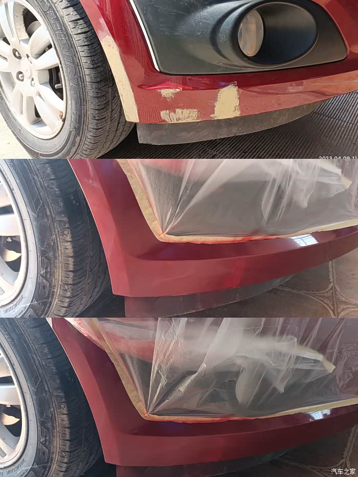

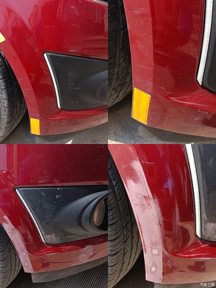

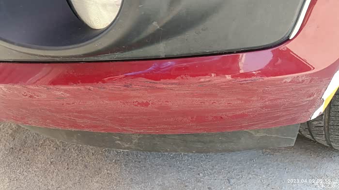

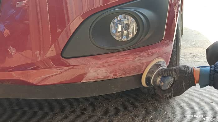

跑题了,说回到补漆的事,这个地方不赖别人,是我对象开车蹭到灯杆下面的立柱台子了。也有好多年了。
塑料杠,喇了几道痕,有的挺深的,我直接用补漆笔简单刷了刷,基本不漏黑底了,又喷了点光油,就这么凑合开了多年。
最近这个光油都像是爆皮了,泛白了。就想着处理一下吧。

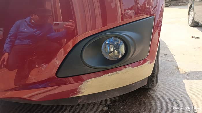

去朋友店里,用他的气动打磨机先打磨了一下。如果用砂纸手动磨,比较费劲。所以这次就偷懒了。
这个部位还是有点弧度的,打磨的还行摸起来比较平整了。
剩下的就是我自己的事了,刮了腻子。等着干。这个不能着急。表面摸起来干了,但是里面还没干透。表面一打磨,里面没干的就露出来了。
想要弄好,可以打完腻子等几天,彻底干透再打磨。

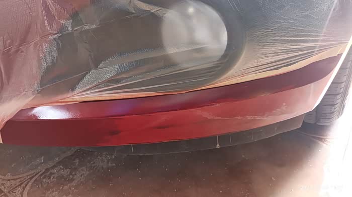

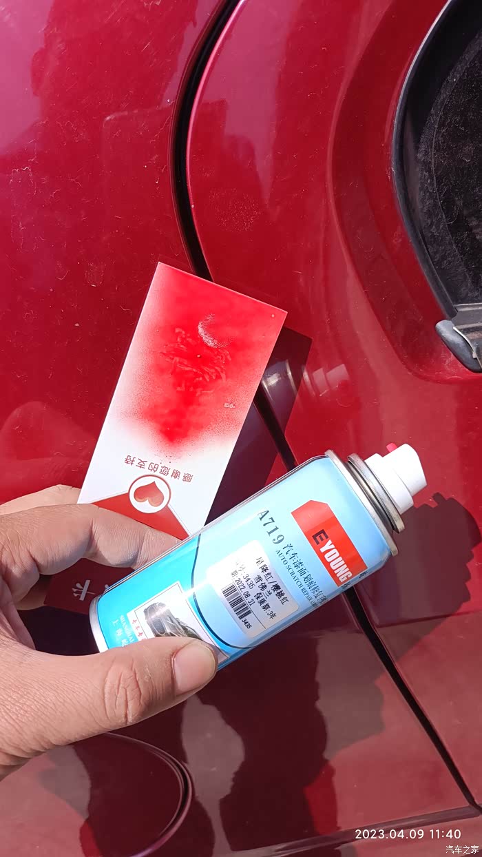

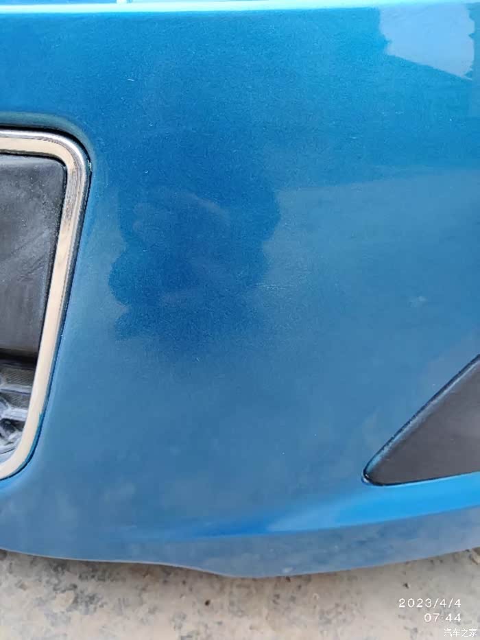

网上买的这家的喷漆,以前给同事搞过,吉利,长安,宝骏,都没有色差。但是轮到我,居然色差这么大。。。。???
都已经弄完了,就等喷漆了,有色差也喷吧。总不能再现去调漆啊。
硬着头皮弄吧,喷了两三遍,色差还是很明显。根本盖不住腻子色。只能多喷几遍。喷一次,等一会儿,漆干了,再喷下一遍。

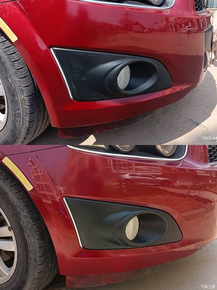

最后喷完,不细看色差不算明显,基本可以接受了。
这是另一侧,本来不想弄,没忍住,就一起磨了。如果这边不弄,只弄那一边,那边还能多喷几遍漆,色差就会更小了。
漆一小罐只有150ml,容量太小了。
还是不能完全盖住腻子色。
最后在太阳底下,看着色差不是很明显了。不蹲下细看,基本不会看出来。。这样也行了。

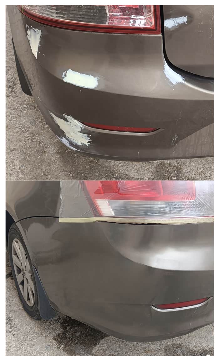

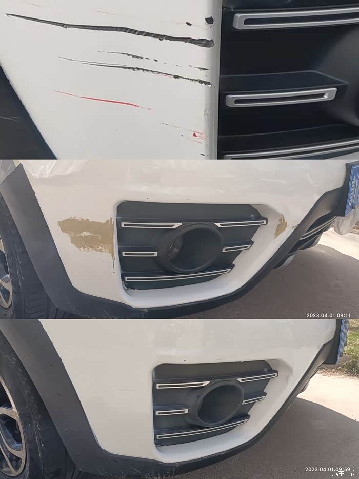

这一小罐漆,相对来说,色差还算是小的,毕竟是直接网购的,按照车型颜色下单即可。28.8一瓶,带补漆用的一些小工具。小地方可以自己尝试搞一下。我用过吉利的白色,东风的白色,宝骏的大漠金,色差都可以接受。可以看下面的图。
但是都仅限于前后保险杠等不显眼的部位。如果是车门和机盖,那色差都会很明显的哦。

这是宝骏大漠金的,色差还可以接受。
声明,我这不是在打广告哈。
这都是同事的车让我帮忙喷漆的。平时闲着蛋疼,就爱瞎鼓捣这些。洗车打蜡镀膜,早就不玩了。贴膜改色也不愿意干了,太累。
