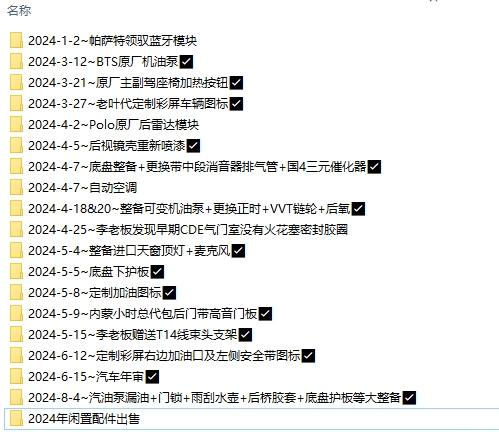

        2024年因为工作的关系,把大部分心思都放在了手头负责的几个重要任务上,车子整备的事情就没有太多精力去研究了,之前计划的很多内容都没有好好完成,只做了寥寥几项,简单分类的话可以分为车身及发动机维修整备优化、多功能彩屏定制优化和其它一些零星整备等等,按照老惯例挑一些有代表性的图片和大家分享分享吧。

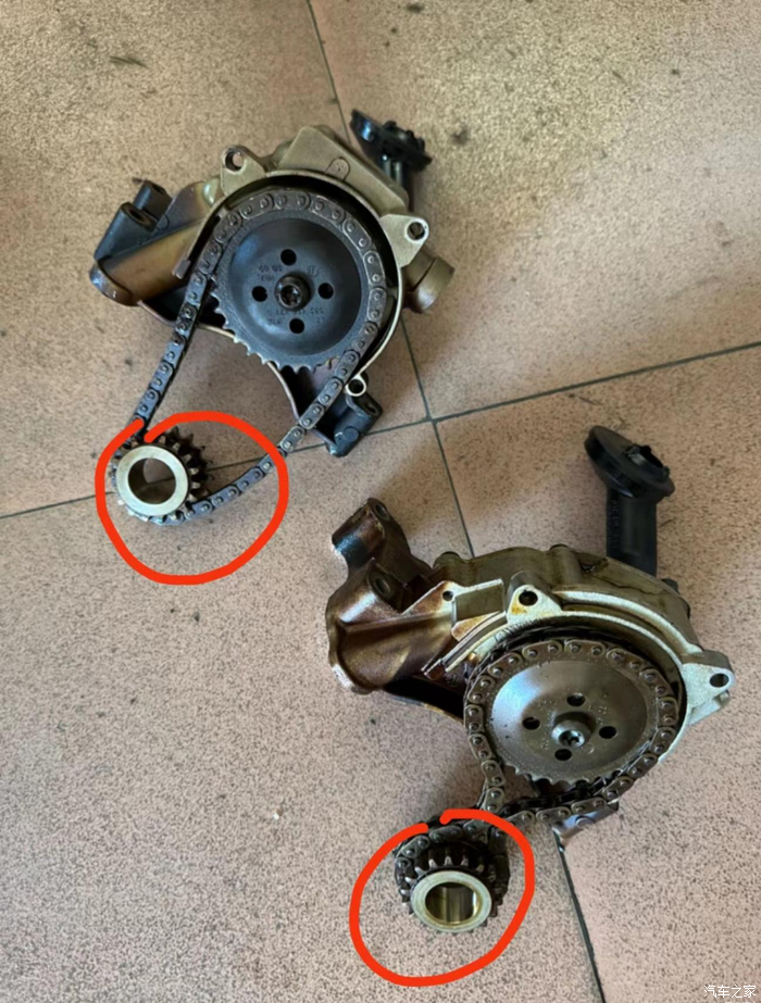

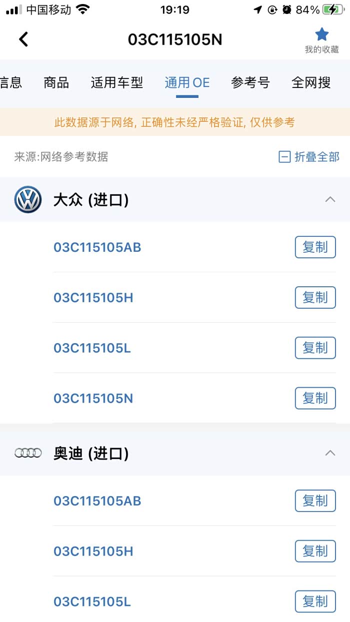

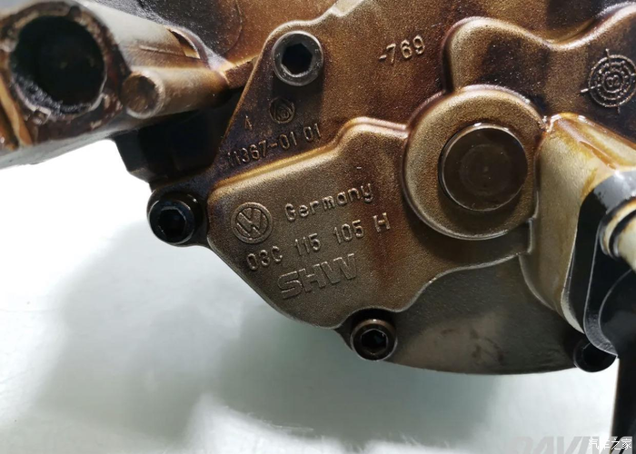

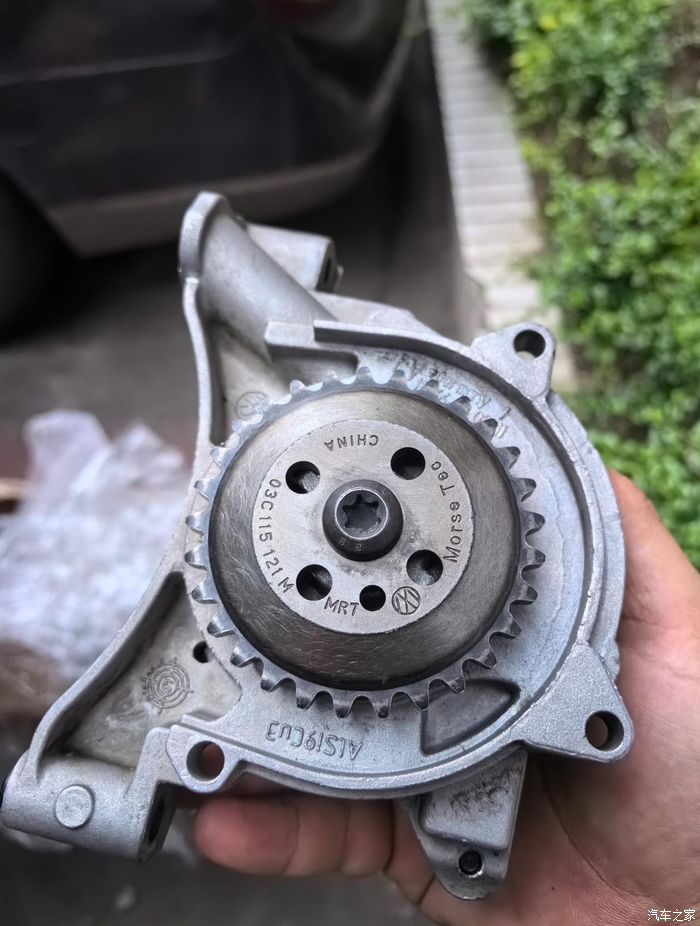

经查询,海外BTS发动机原配的机油泵型号就是03C 115 105 H,与之通用的型号还有03C 115 105N/105L,而105AB就是国内CDE/CFN等发动机标配的机油泵型号,最大的区别就是没有配置可变排量调节阀。
从网上查到了03C 115 105 H机油泵的图片,这个是功能最齐全的初始装车型号,由著名的德国SHW施宏威公司OEM。
除了BTS发动机,没有进入国内的高尔夫5 1.6 FSI发动机原配的也是这款机油泵。

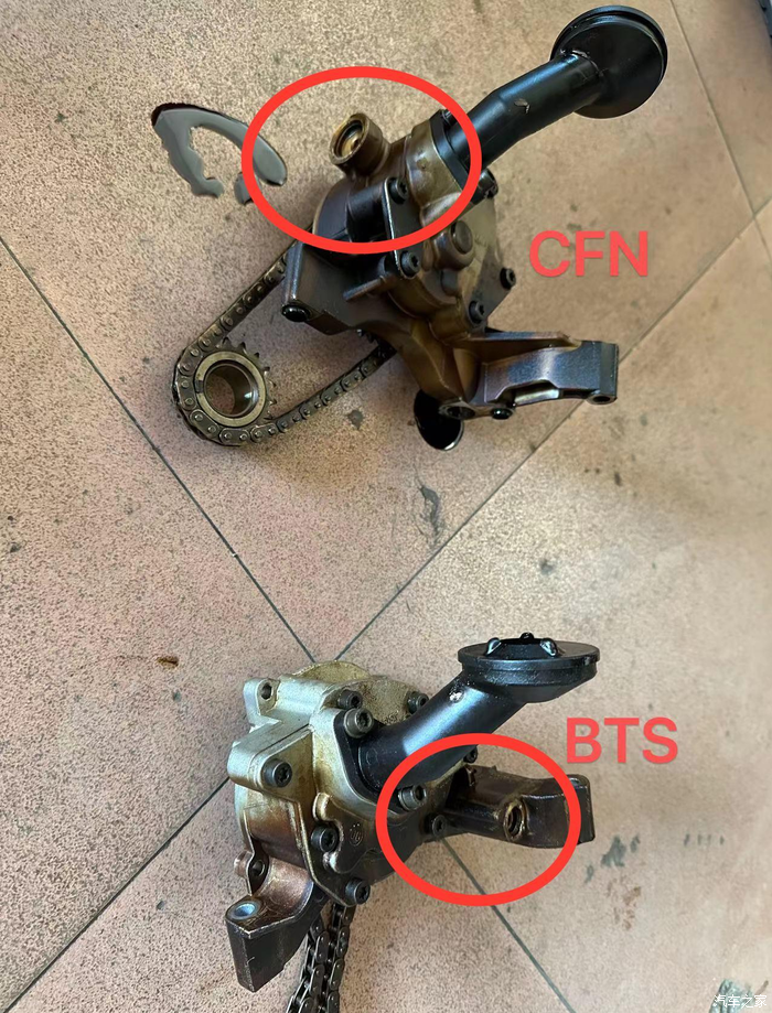

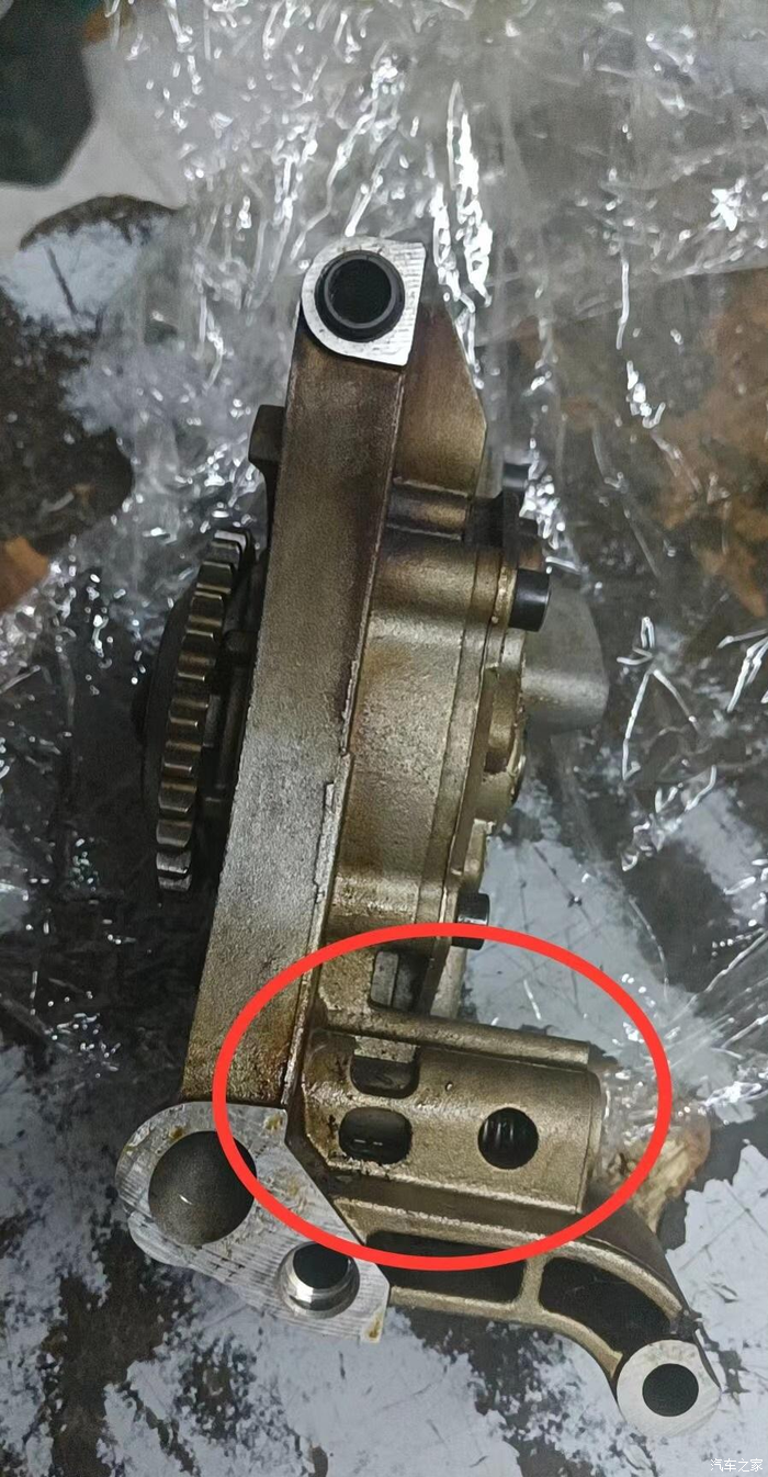

这里特别感谢一下云浮车友邹总,他手头有一台原厂的BTS发动机,在进行整备的时候专门与国内的CFN(CDE)等EA111发动机的机油泵做了对比,可以看到BTS原配的机油泵有个很明显的凸起,那就是机械式可变排量控制阀。
这个是内蒙车友小时总做的机油泵实物对比,上面的机油泵是BMH发动机原配的105L机油泵,同样可以看到比105H少了一个机械式可变排量控制阀。

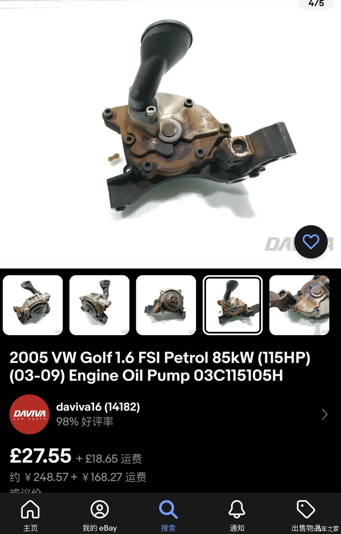

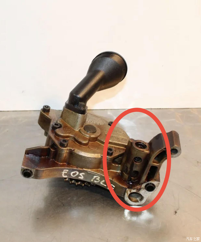

ebay上老外实拍的大众老款EOS搭载BLF(1.6FSI)发动机的机油泵同样也是105H,红圈处就是可变排量控制阀。
这个是国内拆车佬在某鱼上发布的图片,老款1.4TT尚酷的拆车机油泵,同样也是带可变排量控制阀的105H。

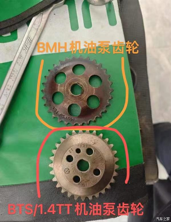

另外有一点不同的是,105H机油泵使用的小链轮和链条和普通的机油泵也不一样,简单的说它需要搭配国内1.4T EA111的配件才能发挥作用。
通过上图可以看到国内CDE/BMH发动机机油泵齿轮和BTS/1.4T/1.4TT的是不一样的。

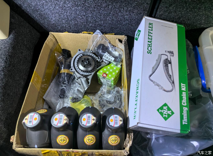

特别感谢内蒙车友小时总帮我备齐了机油泵、机油滤芯底座、机油、正时链条套装和正时侧盖垫等一套,马上就开干。

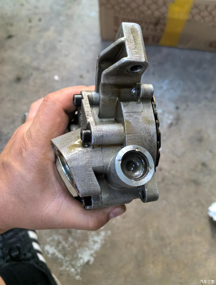

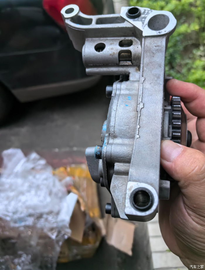

拿到手的机油泵实拍,内蒙车友小时总绞尽脑汁通过各种渠道联系拆车佬找到的国内进口老尚酷拆车件,和ebay上的唯一区别就是没有打上零件号。
可变排量调节阀特写。
机油泵链轮,使用的和自吸款的不一样。
油泵小链条和链轮我直接使用了1.4T的新配件。话说这款机油泵同样可以无损安装在1.4T的EA111发动机上,对于发动机的运行磨损有很好的改善保护作用。

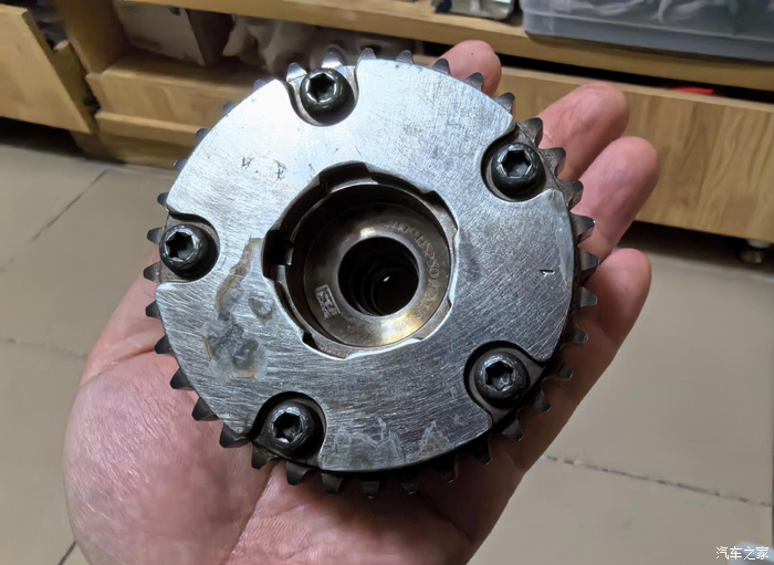

车友群里贵港车友友情赞助的拆车VVT链轮,依娜OEM。
成色非常完美,一点油泥都没有,准备一起换了。

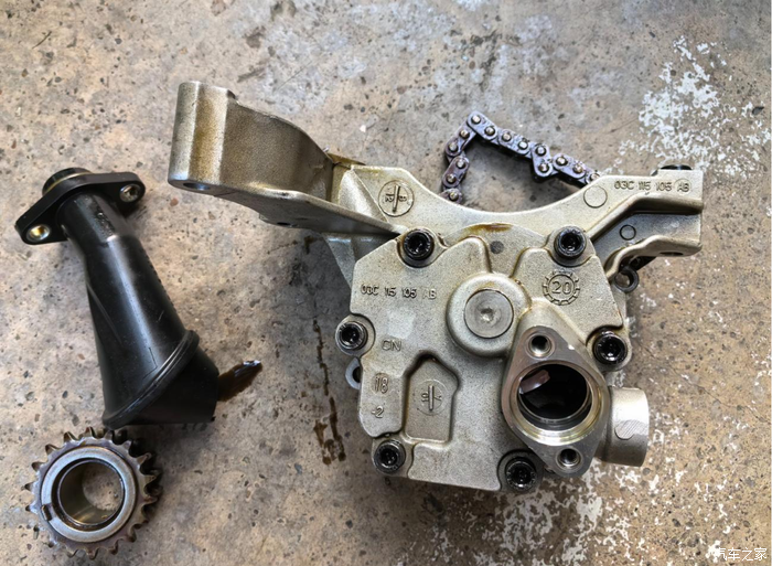

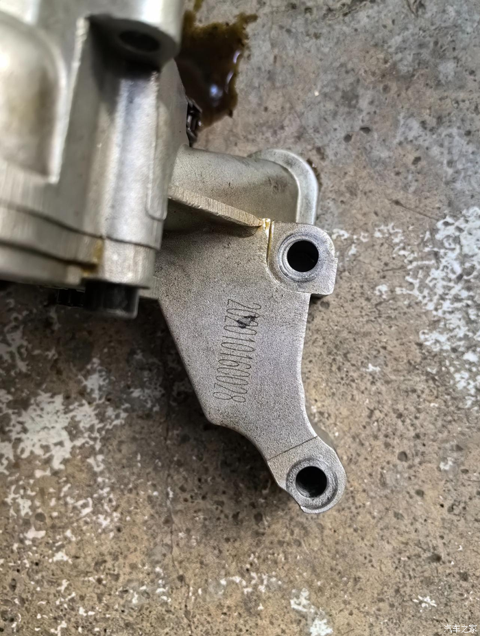

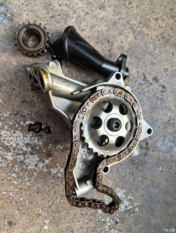

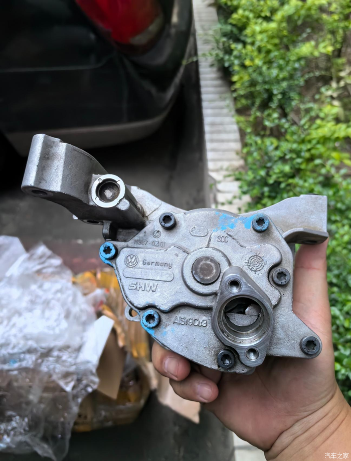

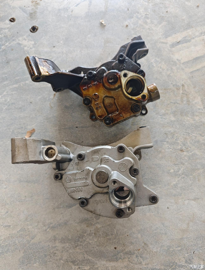

更换下来的原车机油泵,可以看到就是03C 115 105 AB。
外观看着还不错,怎么的就不给力了呢?
仔细一看才知道,这个机油泵是后换的,生产日期是2020年10月……,后换的配件比起装车件质量怎么样大家都心知肚明,赌的就是一个运气。

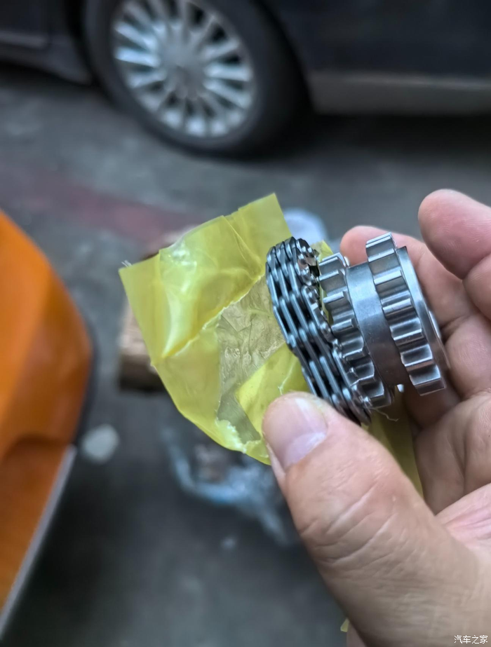

105AB油泵原配的链条、齿轮、链轮看着比较单薄,明显不如1.4T/1.4TT的厚实。

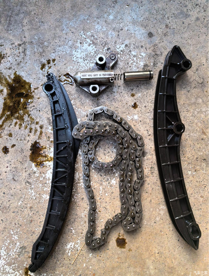

拆都拆了,顺带把跑了十几万公里的正时链条一套也换了,这些配件没几个钱,但是下次要是单独换的话工时费可就不止这么点了。

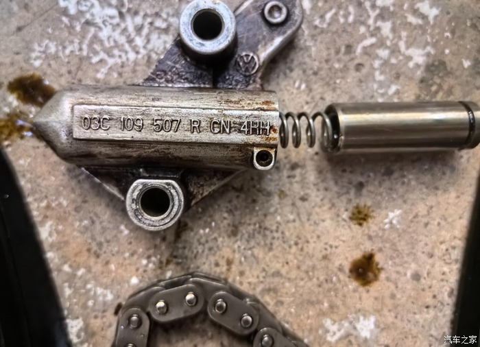

链条涨紧器上油泥不少,看来这台CPJ发动机之前保养得也不咋样啊。

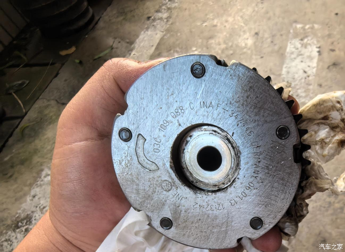

更换下来的VVT调节轮,成色明显不如贵港车友的好,内部油泥印记也是比较重。
机油泵更换完成以后,发动机怠速声音可以明显感觉到厚实、沉稳多了,不再有那种擦擦擦的干磨声,这个改装我个人十分满意,可算是24年度整备满意度第一。

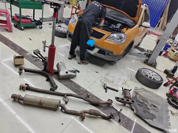

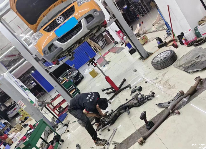

(二)底盘整备(含更换胶套、排气管和三元催化等)

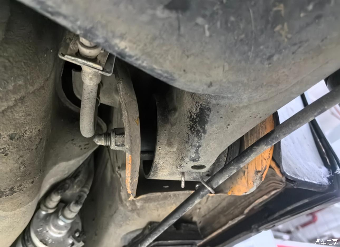

想起更换底盘胶套是因为从23年下半年开始,车子过颠簸路段就一直有很生硬的感觉,转向的时候也有嘎吱嘎吱的响声,找了个时间去修理厂一检查,好家伙底盘的好多个胶套都破损老化,铝座大胶套甚至都冒头了,我说怎么汽车两个前轮有点后移了……

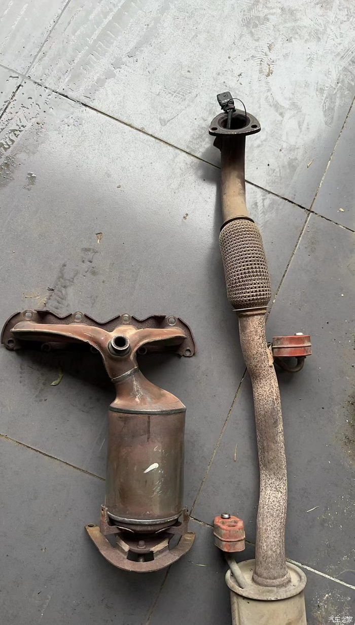

排气管和三元催化这得好好感谢西安车友李老板,手头有一条POLO SP带消音鼓的排气管和一个从里程数很小的报废车上拆下来的EA111国4三元,考虑到我车上的三元里程数不小了,这个价格还不贵,正好就一起拿下。
到货的配件,拆车三元催化的成色不错,看外观就知道公里数就不大,排气管还带了一个后氧传感器。
POLO SP带中段消音鼓的排气管,装上这玩意发动机的噪音相对会小一点,当然最后实测其实也没小太多。

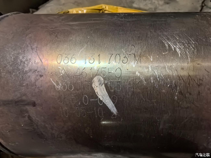

三元催化的零件号,妥妥的原厂装车件。

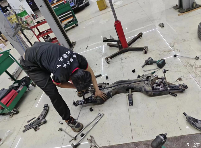

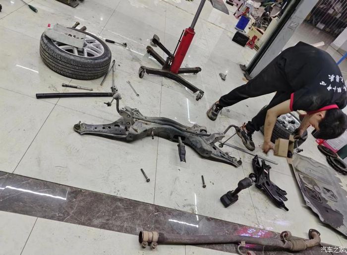

开搞,先拆下副车架更换乱七八糟的底盘胶套。

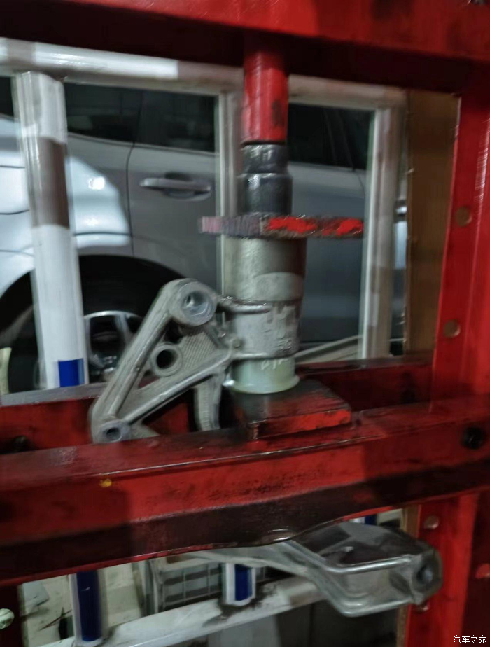

直接压掉损坏的铝座大胶套,换上新的。
三角臂总成不贵,直接带球头一起换掉。
这回是下了血本,把各种球头、平衡杠胶套、扭力支架等等能换的全换了。
两种排气管的区别,09年开始的POLO 排气管自带一个消音鼓。

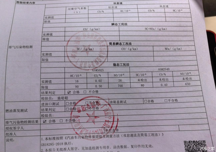

右边发紫的就是原车三元,公里数比较大了,不过后来证明即使是公里数大一点点的原厂件也远比副厂件靠谱得多,换下来的这个三元后来出给了本地车友豆皮,上检测线尾气数据照样一把过。
整备完成以后,车子的行驶驾驶感明显好多了,底盘紧凑扎实,不再有松松垮垮的感觉和奇怪的异响,热车怠速以后的声音也比原来的小。新换上的三元催化工作状态良好,年审尾气数据不错。

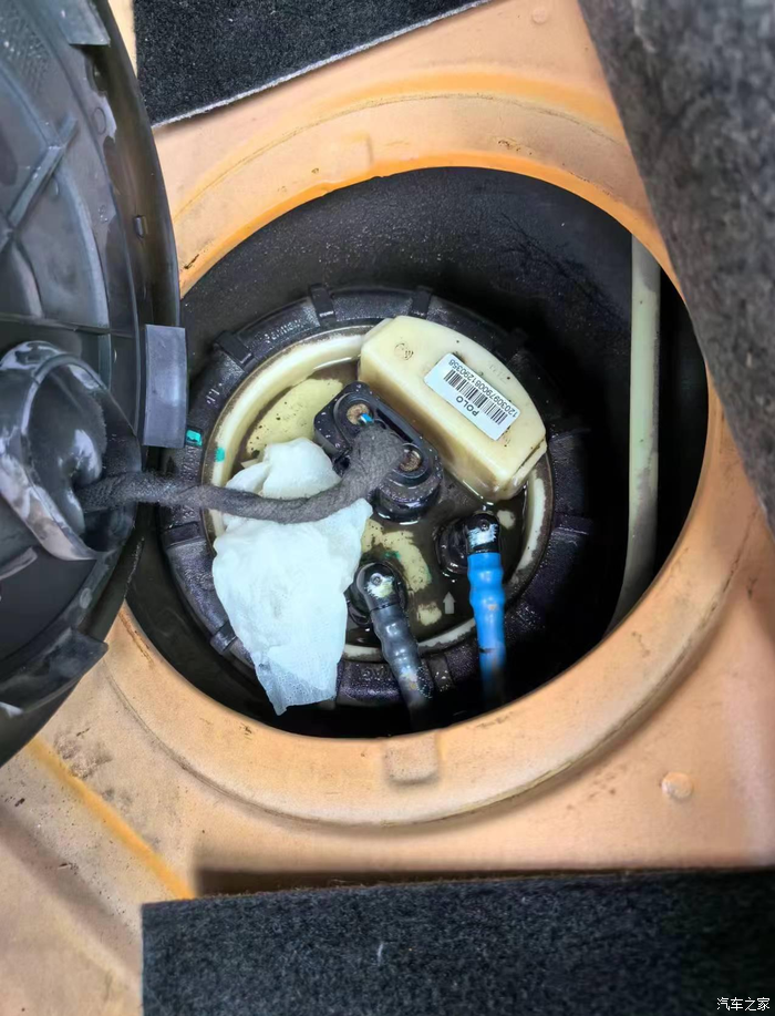

大约是暑假的时候,发现车子的油耗越来越高,一箱油跑不到350KM就没了,而且驾驶室里的汽油味越来越大,结合之前群里车友遇到的类似案例我大概就知道是啥问题了。加上后门经常打不开锁不上、想给彩屏加上雨刮水液位报警以及后桥胶套更换等,就顺带一起再捣鼓下。

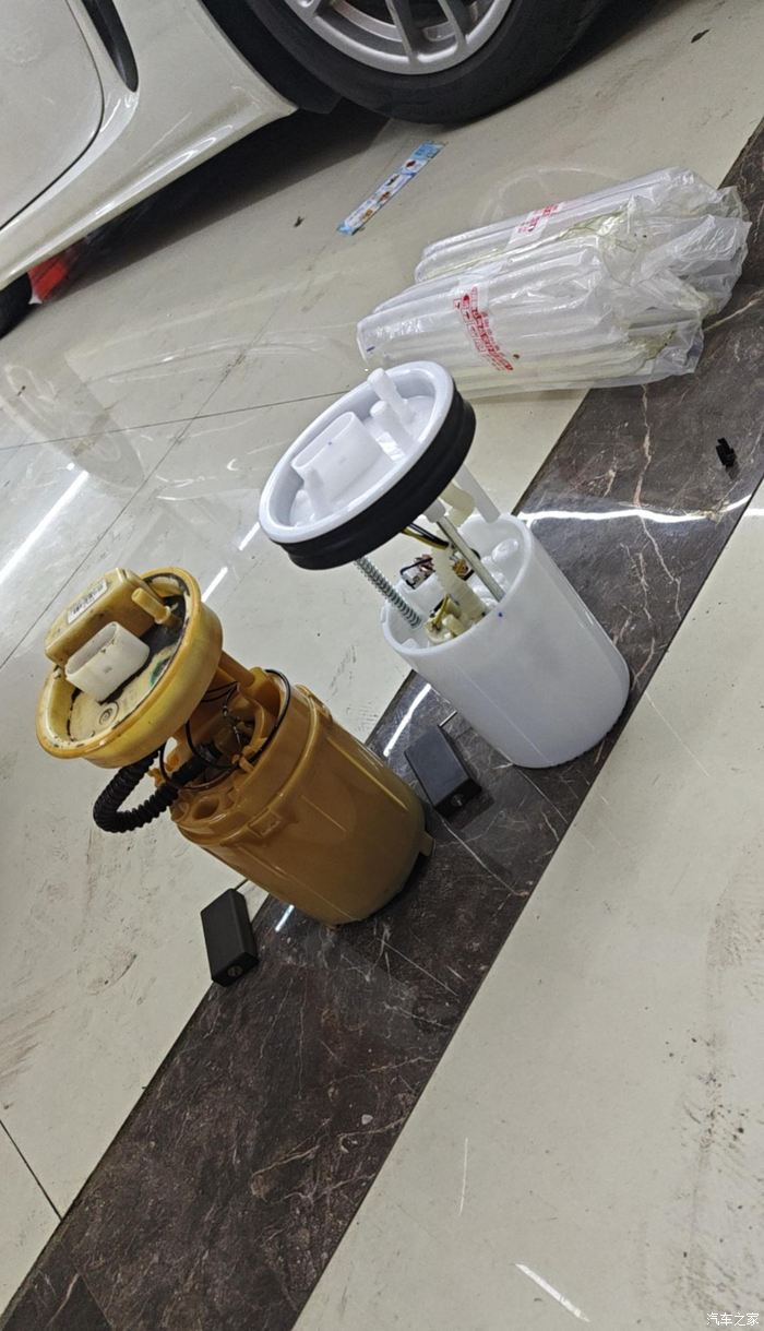

掀开后排座椅,揭开盖子一看……我去,油泵顶部满满的都是汽油。

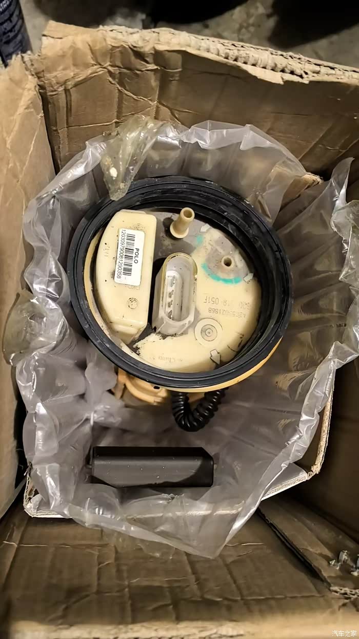

这种情况没啥好说的,只能换油泵了,还是找了内蒙时总弄了一个库存全新的原厂VDO汽油泵。
拆下来的旧油泵,油管接头直接断了一个,怪不得一直在漏油。

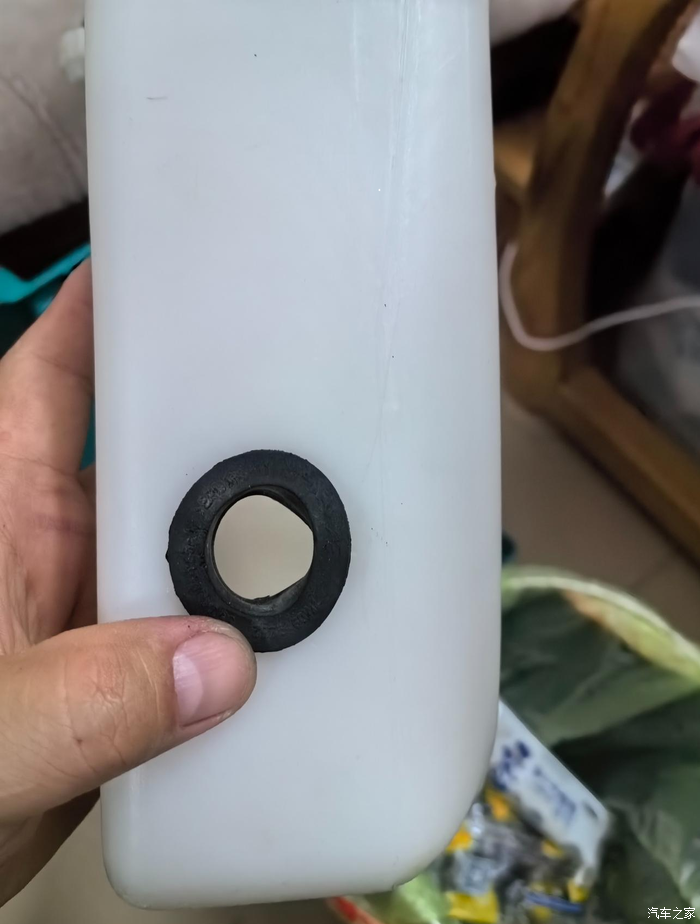

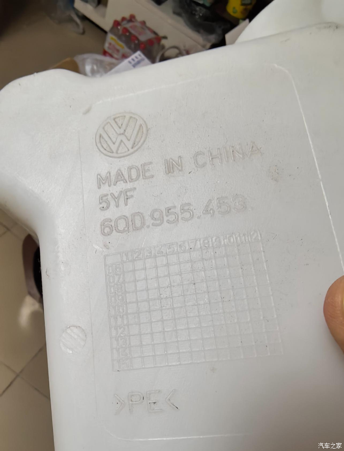

准备换上车的雨刮水壶,零件号6QD 955 453。

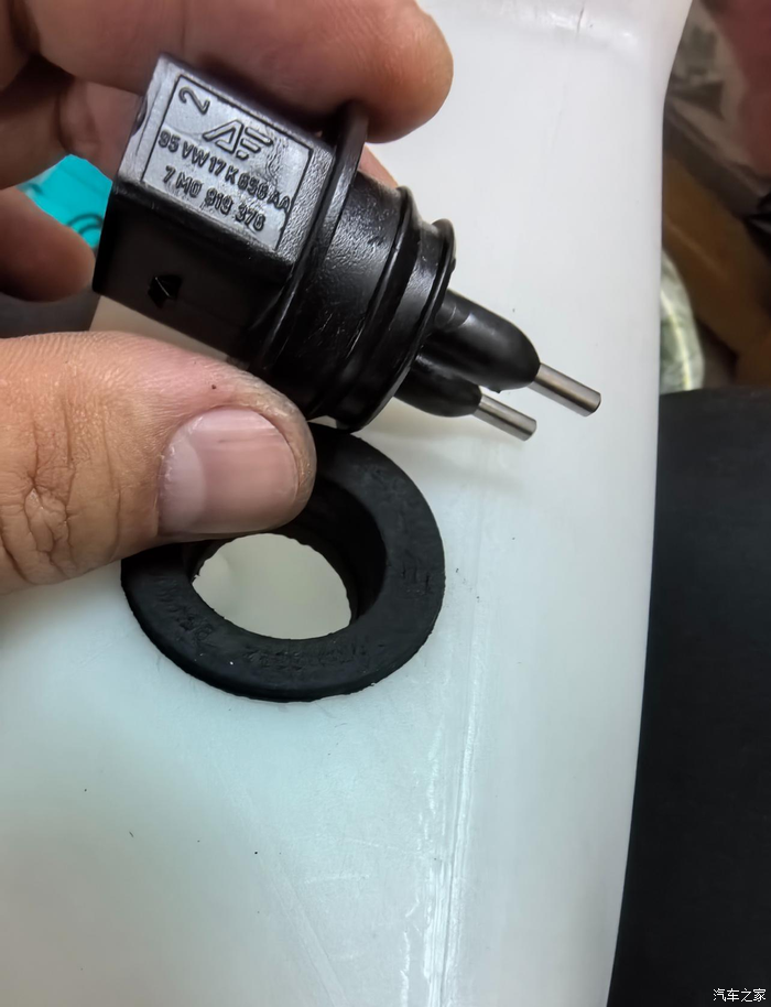

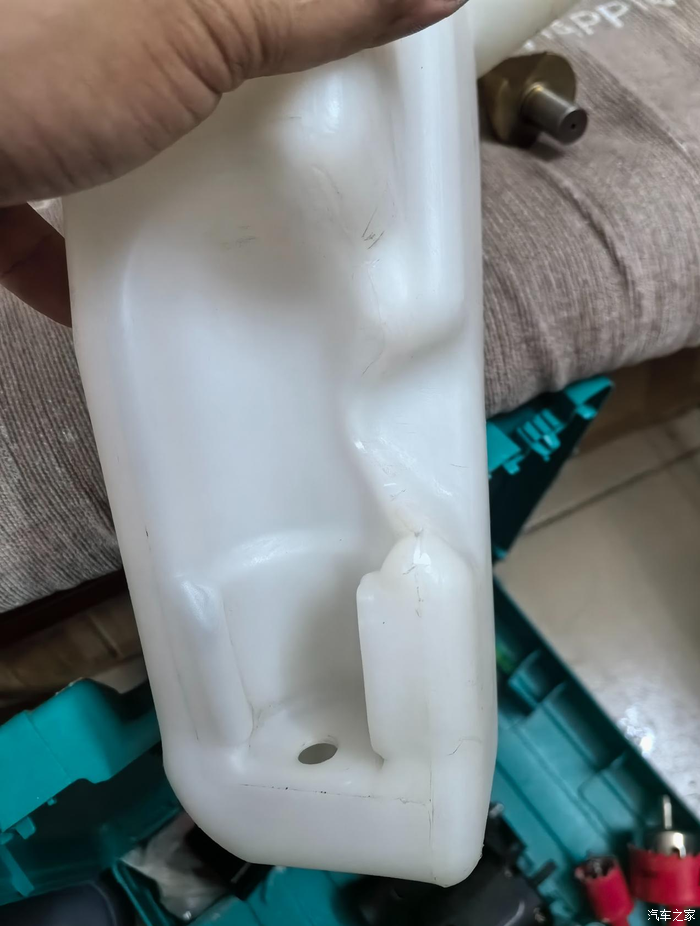

这个是安装雨刮水壶电机的位置。其实雨刮水壶液位传感器买回来好些年了,一直没换,主要还是懒得动,这次要更换的原因主要是正好原车的雨刮水壶电机烧坏了,趁着找修理厂维修就一起换上。

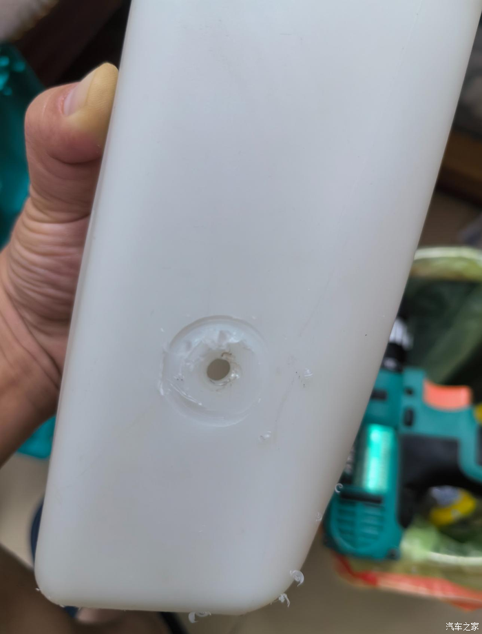

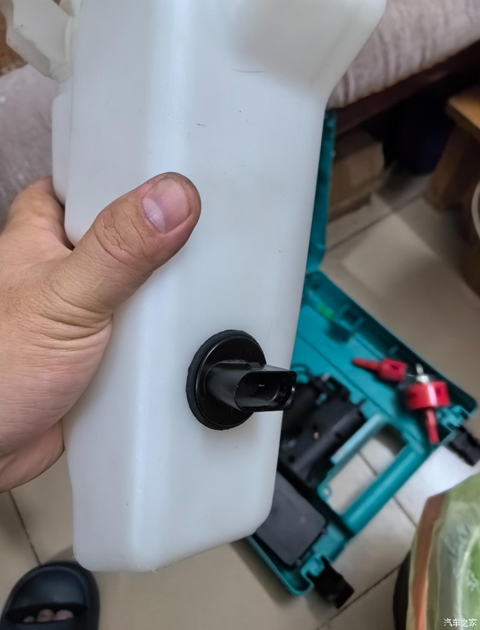

雨刮水壶是没有预留液位传感器位置的,我需要在这个位置打孔,安装上传感器。
打好孔以后先把传感器配套的密封胶圈安装上。
再安装上液位传感器,零件号是7M0 919 376,这个传感器大众车基本通用。
安装好传感器的水壶样子,回头一起让修理师傅装上,其实自己也可以装,只需要把前杠拆下即可。另外需要重新走线把一根传感器信号线接入仪表,原厂走线方式是走的紧凑插座,另一端直接在前杠预留的位置接地。

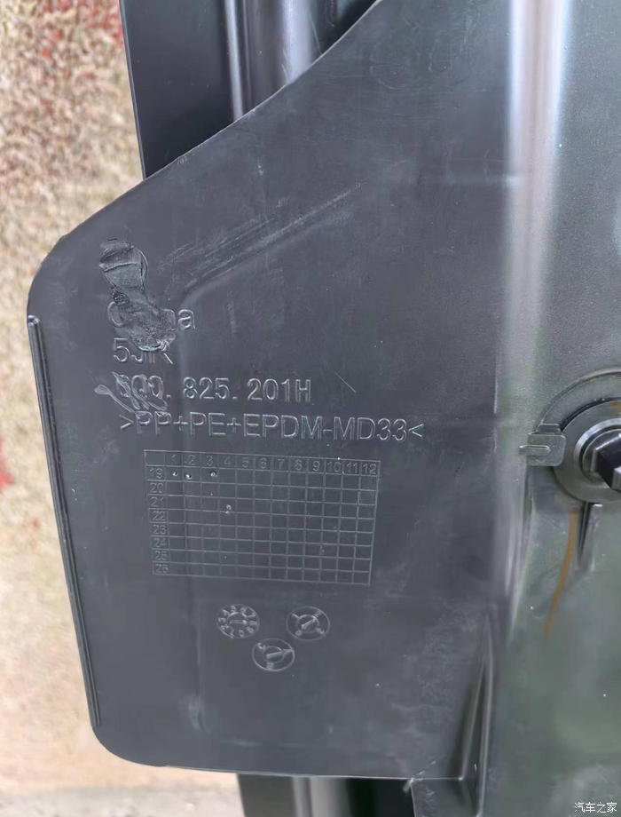

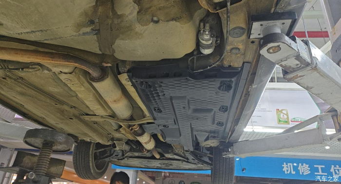

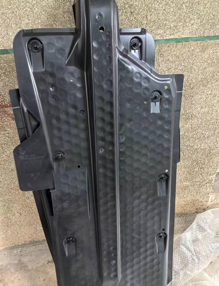

准备上车的底盘护板,这玩意02-06的四眼、11-19的newPolo甚至是后面的Polo Plus似乎都是标配,很奇怪的只有06-10的Polo没有。
底盘零件号,这玩意02-19的POLO通用,早期四眼用的是玻璃钢材质的进口货,国内后期改成了PP+PE材质,其实也足够用了。安装这玩意的初衷是想增加点底盘隔音和厚实感,毕竟也不贵。

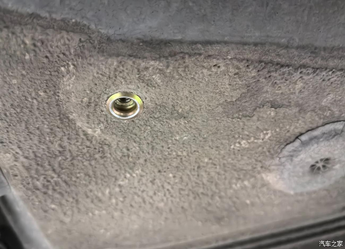

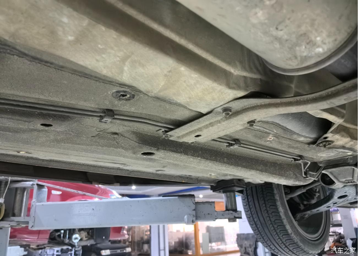

08的CP没有预留安装孔,但是预留了安装位置,需要自己钻孔,我这里使用了拉铆螺丝固定。
钻好孔安装好拉铆螺丝的底盘,话说老波罗底盘真是够良心,这么多年了一点锈迹都没有,而且非常厚实,光这几个螺丝孔就钻断了修理厂两个钻头,修理师傅叫苦不迭。

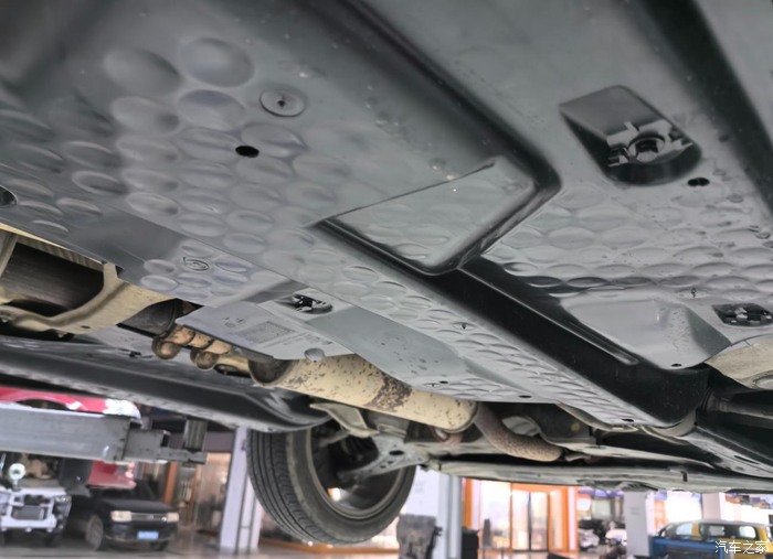

安装好护板的底盘。
安装好护板的底盘。
安装好护板的底盘。其实也有人问过我这玩意到底对于老车来说有多少提升,还有没有意义,说实在我没想这么多,就想把缺失的东西装回去,毕竟它原本就应该有的嘛。

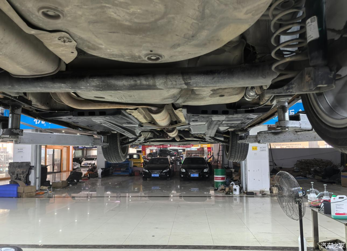

顺便把已经开裂的后桥大胶套换掉,话说我换这个的时候很车友不知道这玩意还需要换的。
事实证明,胶套该换还是需要换的,下面就是换下来的胶套,明显看到已经开裂了,换完以后车子开着的感觉似乎又好了那么一丢丢

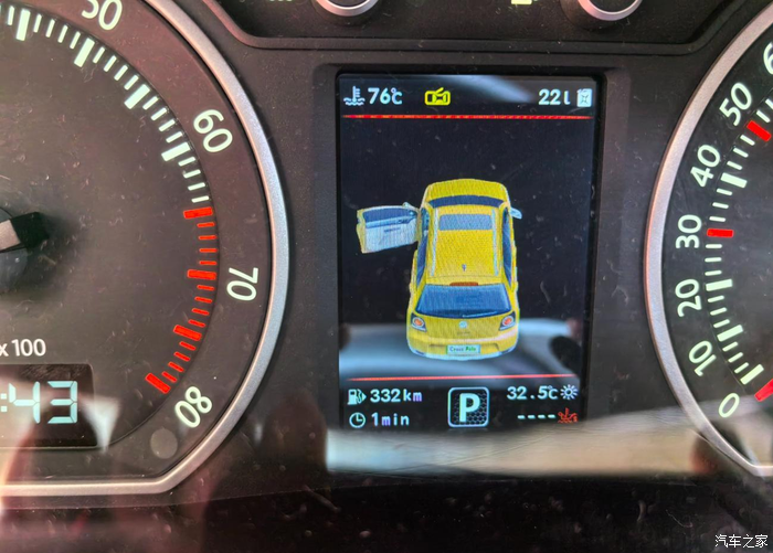

二、多功能彩屏定制优化

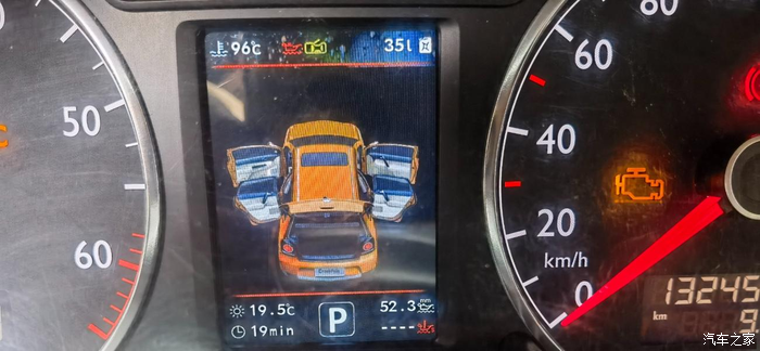

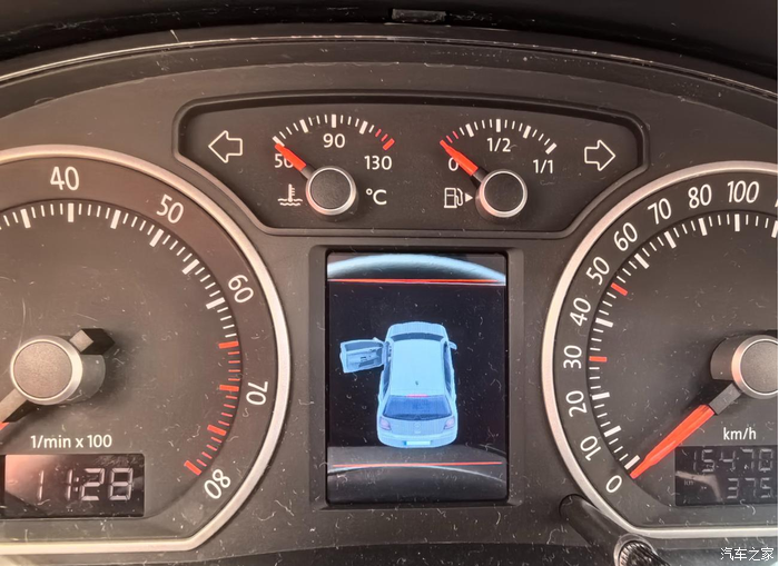

2023年我曾经发过一个帖子——[重燃老Polo的青春激情]改装大众Polo 9N&9J多功能全彩液晶仪表盘(https://club.autohome.com.cn/bbs/thread/641c09e24de524b0/105310686-1.html),后来因此结识了贵阳车友老叶,通过他我们群里几个一起玩彩屏的车友辗转联系上了原作者Eduard Diaz,惊喜的得知很多彩屏功能是可以付费定制的,其中就包括彩屏待机车型图标等等

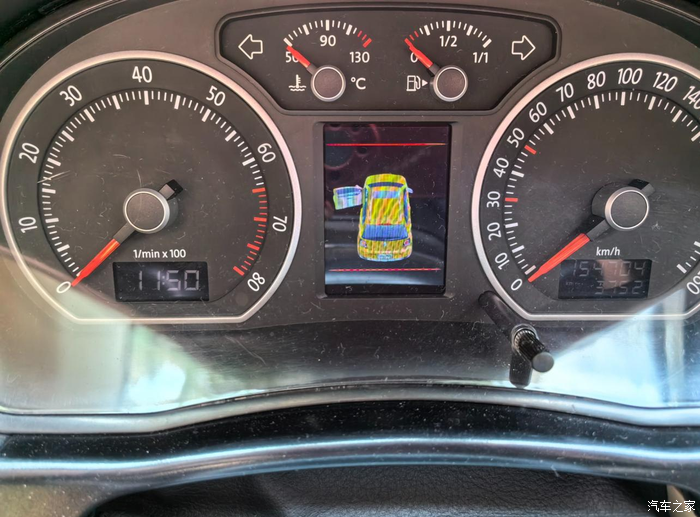

彩屏默认的待机图标是两厢银色的Polo,虽然看着也可以,但总感觉缺了点啥,毕竟和自己的车型不一样嘛。

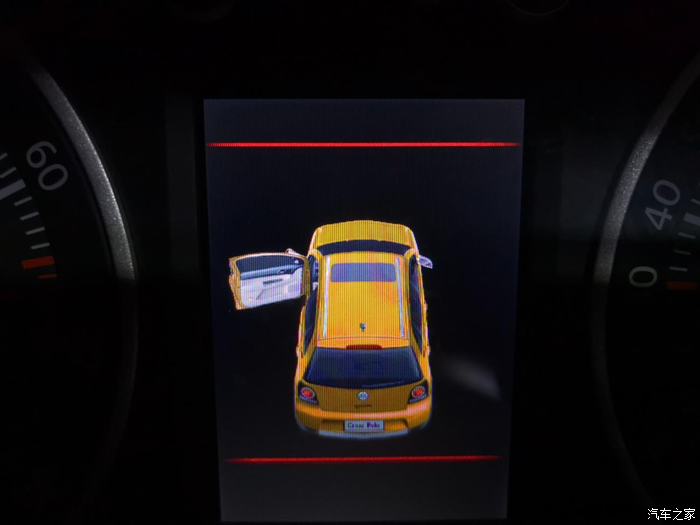

多亏了贵阳车友老叶,和原作者联系上了,帮我把定制橙色CP图标的要求一一联系清楚。

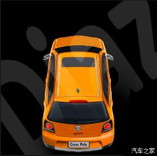

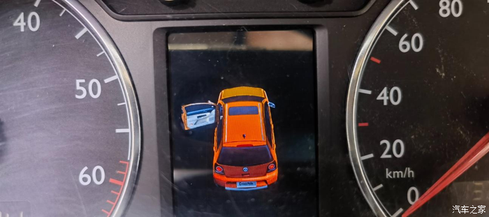

最终定制的图标效果,车牌号其实也可以定制的,但是我个人更偏好直接打上车型。
拿到车子图标定制文件的老叶先刷上了自己的彩屏测试效果。
从实际上车的效果来看还是很不错的,比原来的图标好看多了。
我自己上车以后的效果,看起来有点色差是因为手机相机的关系。
待机未通电状态。
抵近拍摄,效果非常好,这次定制花费不大,但是效果大家都非常满意,其实此次定制不光是我,老叶、海南陈总和内蒙小时总等有彩屏的Polo车主都根据自己的车型定制了个性化图标。
这里也要给原作者Eduard Diaz点个赞,一个很不错的乌克兰技术控,对于我们提出的的要求都能做到不厌其烦,一点一点修改到位。后续我们还多次就安全带图标定制、加油提醒图标定制、彩屏操作菜单中文化等修改和他有合作,不过近期不知道是不是因为俄乌战争的缘故,爱德华回复我们信息也越来越少,希望他能平安无恙。

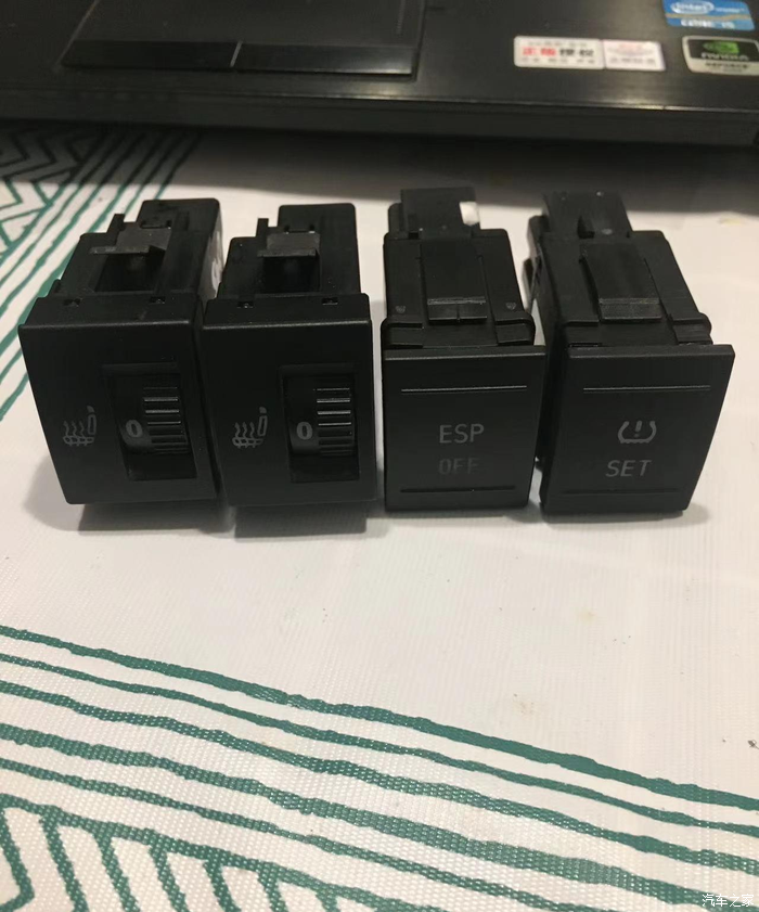

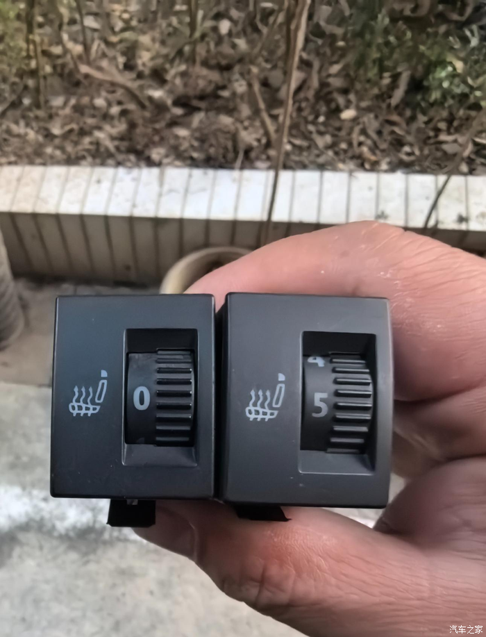

第一次看到主副驾座椅加热开关是通过老歪的群认识了前Polo车主张有钱,当时正在出这一套开关,双座椅加热+ESP+胎压,无奈当时囊中羞涩以及不知道买了干啥,就没下手。
很偶然的机会正好在某鱼上看到了,于是直接拍了下来,至于后面怎么改那就可以慢慢找时间好好计划一下了。

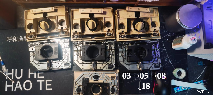

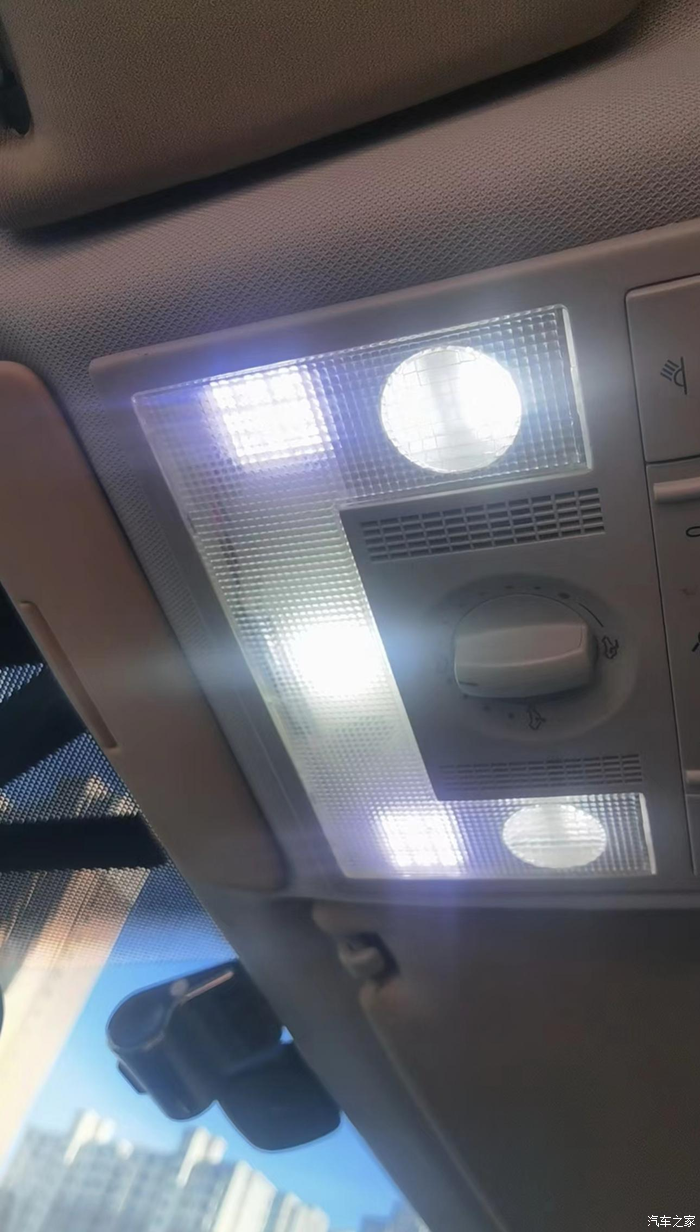

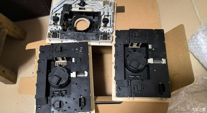

手头一共存了三个天窗阅读灯,各不相同,最上面的就是现在市场常见的版本,做工差了好多。
内蒙小时总做的几个阶段老Polo前阅读灯的对比图,质量最好的还是03-05的那一批进口件,后面的只能说越来越差(特别是现在最常见的后市场件)。
小时总改好后上车测试,顺带把灯珠都换成了LED灯盘。

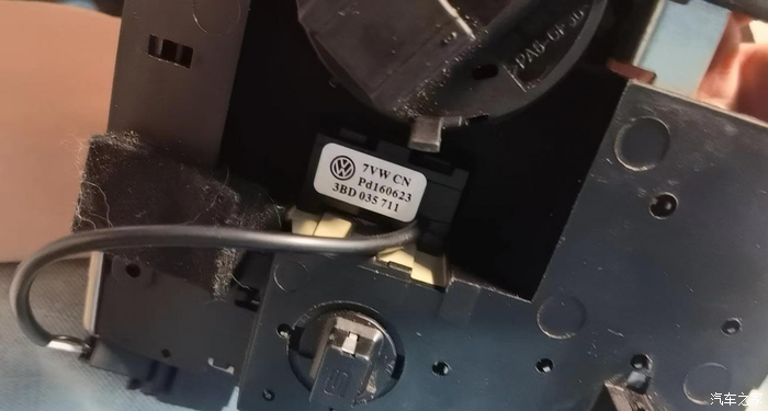

顺带在预留位加上了原厂麦克风模块,后续不管是改原厂蓝牙车机还是安卓或Linux大屏,都可以连上这个麦克风提升蓝牙通话质量。

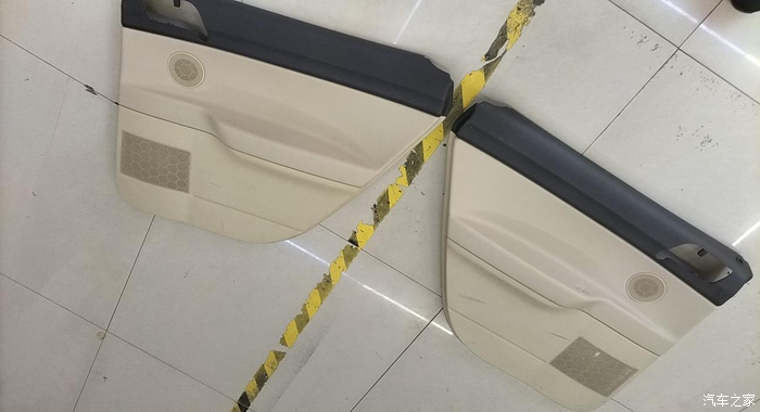

内蒙哥们还很热心的帮找到了一对成色很不错的高配四眼米色后门板,自带高音喇叭安装位。

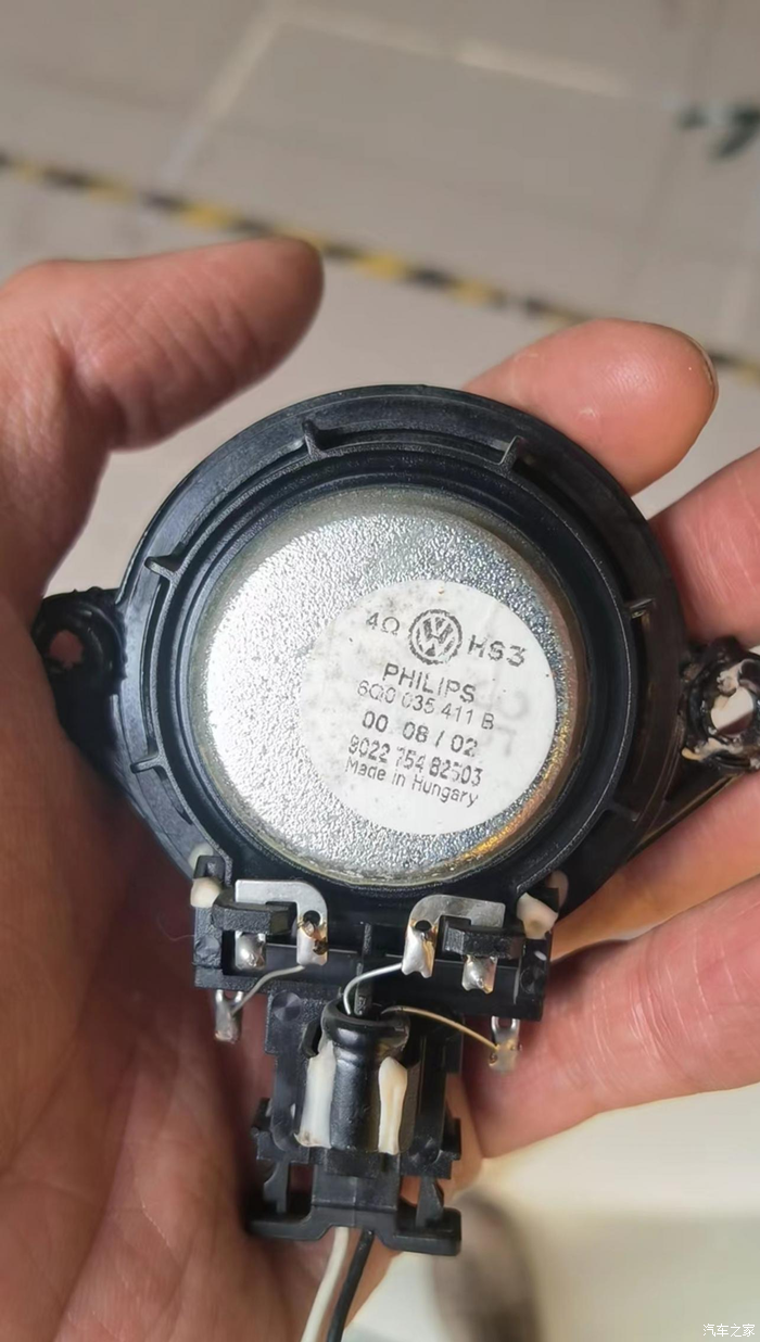

海南车友陈总友情赠送了一对原厂高音喇叭单元,25年可以继续捣鼓全车原厂八喇叭了。

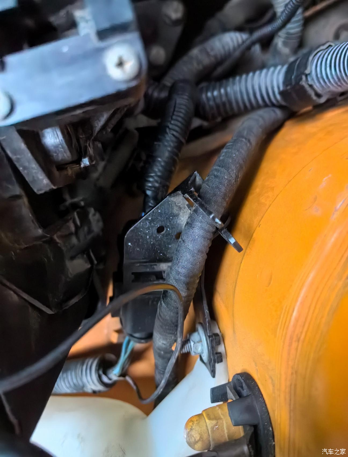

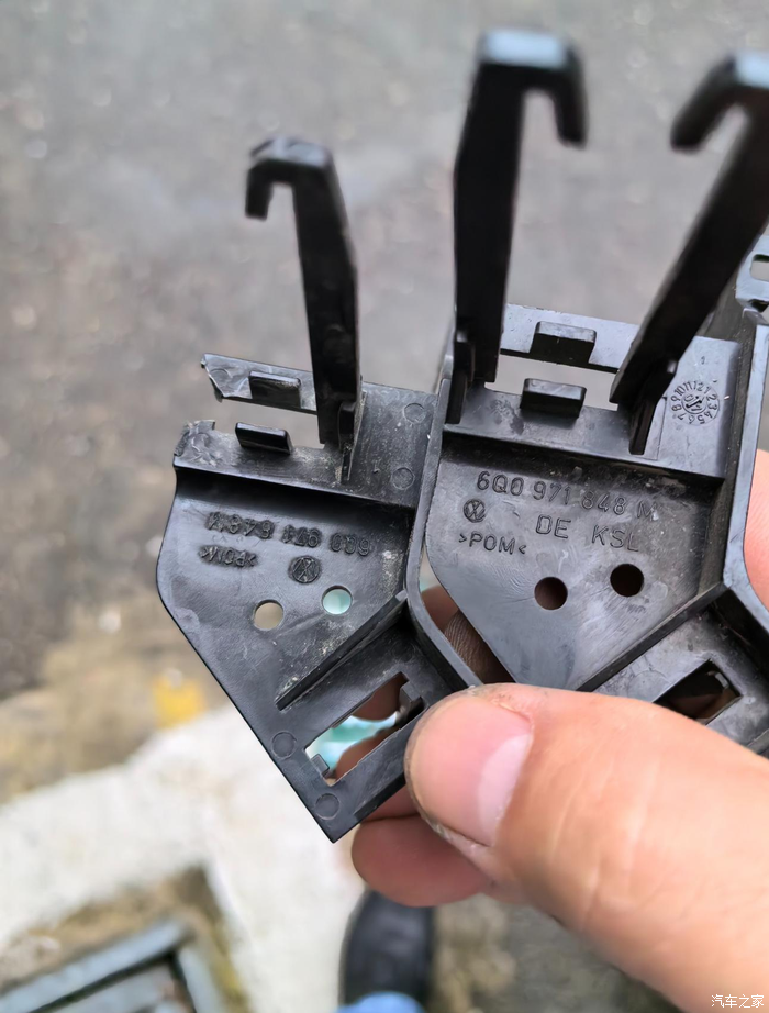

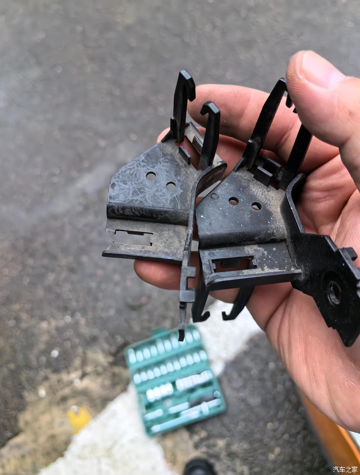

原车的T14插头固定支架,不知道啥时候卡扣断了,正好西安车友李老板有一个富余的。
支架正面。一直有点奇怪顶部也有一个卡扣,不知道原来设计是用来固定啥插头的。
安装好的支架,下部已经固定好了T14插头,顶部暂时卡住我后期加装的一组线束,这时候忽然灵光一闪,似乎可以在这个位置加装一个插头作为固定。
