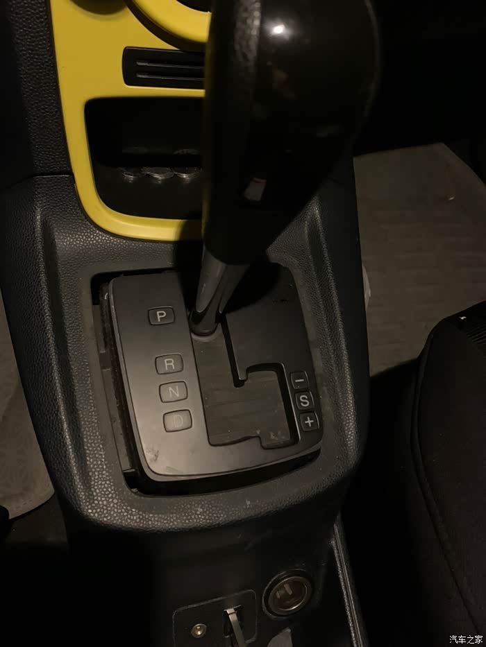

2011款自动挡,手刹咔咔拉十几下才管用,论坛搜索到车友调节的帖子,手动挡的,我的自动挡,档把盒子样,自己摸索着拆开,过程供大家参考,废话说,
先来个定装图

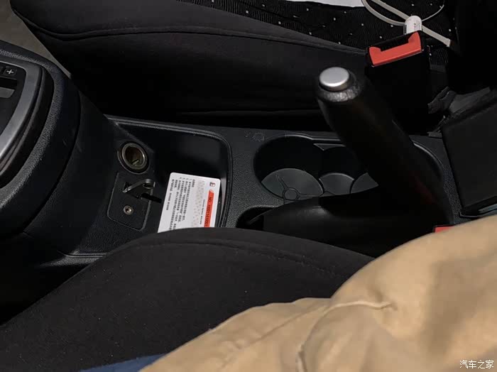

手刹快拉90度才管用

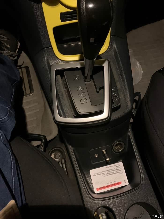

先把周围的框用撬板撬下来,这个没卡扣,很轻松
撬开的样子

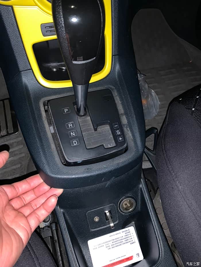

在周围用力扣,就可以取下来
下面个金属卡子,靠近空调按钮侧有几个定位的,被我扣断

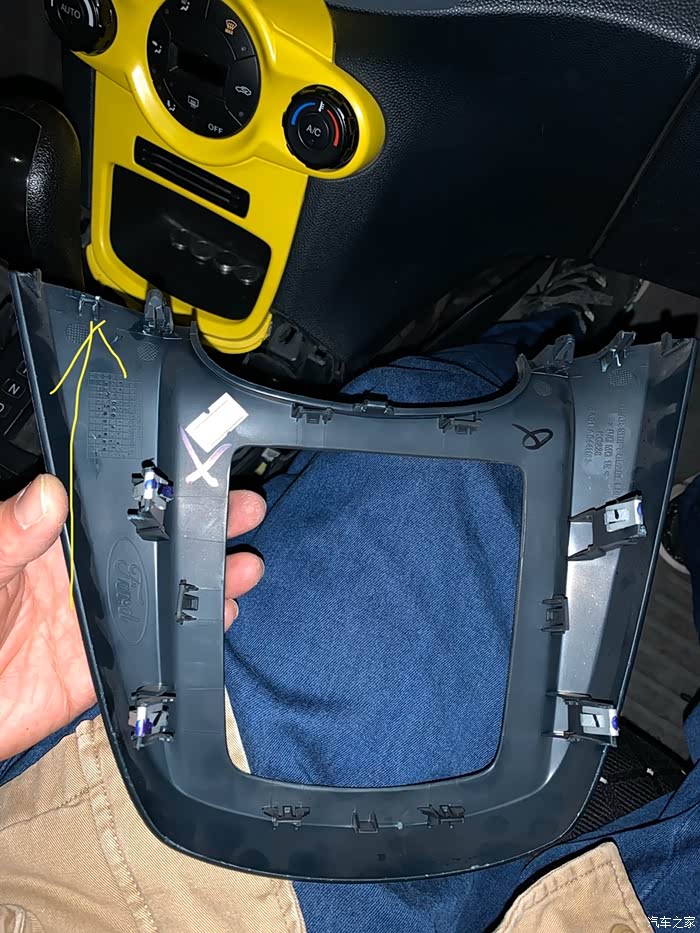

中央通道侧护板,前后共4个卡扣,这个要心,被我扣断俩,车七八年没拆过,加天冷塑料变脆总之
卡扣背面
侧护板后面有几个卡子,特别结实,好扣掉,算,直接把整个通道带侧护板如下,拆下两个螺丝,T30螺丝

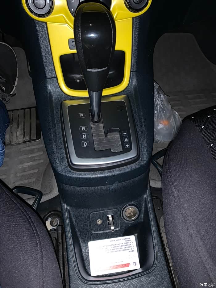

全部拆掉,把手刹保护套用力拔下来,就会看到拉线,用10㎜的开口扳手就可以调节,调完最好支起来后轮,看后轮在手刹拉情况下转动否顺滑,会会带刹车
,调好之后,按原来样子装回去就可以,谢谢大家欣赏
