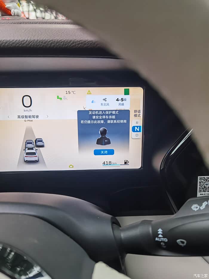

21年12月初提的车,一直呵护有加!经常用自购的充电器补电,开起来也还不错。但是油价高了,时开时不开的。一次停用约6天后,起动发动机就亮黄灯了。如下图。
发动机亮黄灯并有提示
当时吓了一跳,正着急用车呢!立即查用户手册(因为我属于新手类不懂车的小白,刚看这灯也不知道是什么意思啊!车还能不能用啊!查手册吧)。这才明白这个黄灯是发动机故障警告灯。不是红灯就先用车吧!用完联系4S店并开去检修。

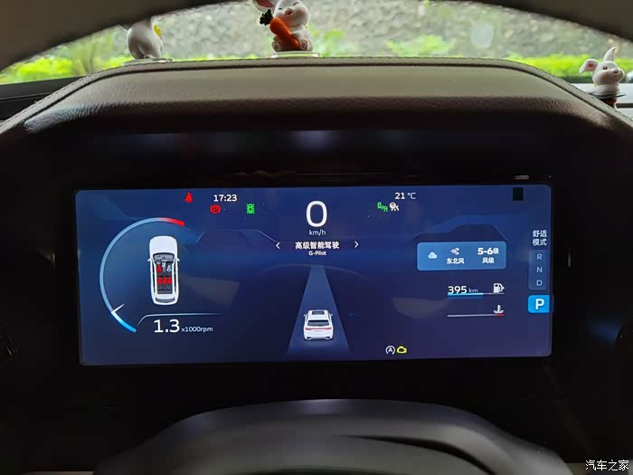

到了4S店,工程师检查数据,怀疑是油品不良引起的,当时还有半箱油(都是在两家中石油加的95)。工程师当时将故障码消除了,另一经理(?)告诉我说可能是油品问题,建议加油中和一下。然后我刚开出4s店,发动机黄灯又亮了。加完油回到4S店,工程师说你先用完这一箱油再说吧,吉利厂家要求先排除油品问题后才会考虑其他故障原因的。我确认该故障不会对发动机造成损害,就将车开走了。然后呢,每次起动车都是出现这烦人的黄灯,担心影响发动机功能,不过好象油耗没多大变化!
每次起动都是黄灯!
