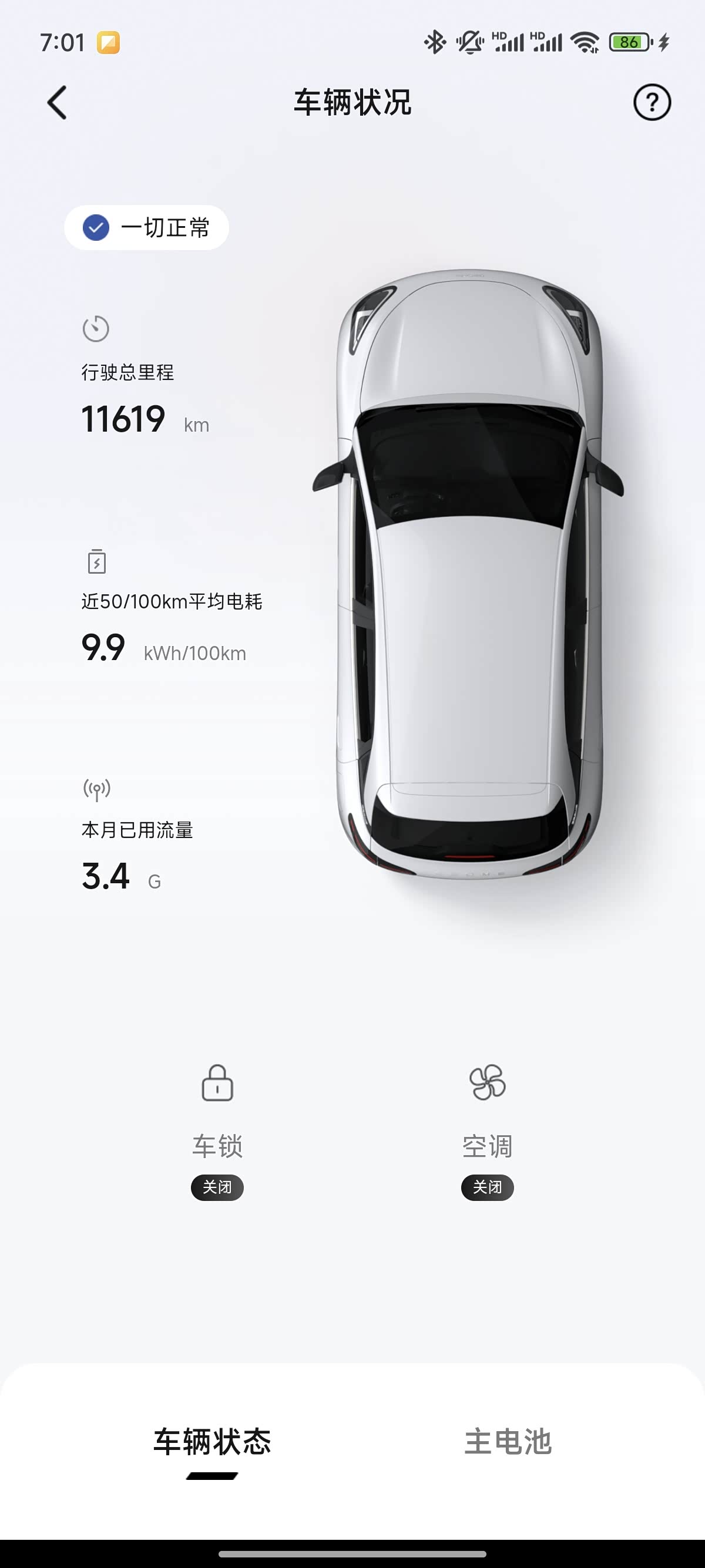

2024年10月14日盲订星愿探索慕斯银,11月10日提车,目前已行驶11619KM。
刚提车时候的照片
小车开着不错,关键是便宜,现在平均一天80KM,有高速,有国道,能耗比较满意,特别是现在天气暖和了,续航更给力了。

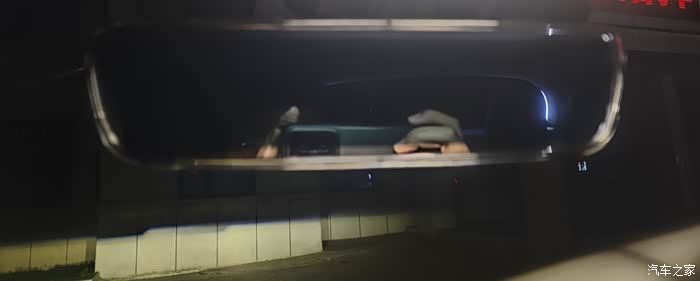

买回来加装了鸣笛喇叭、后备箱灯和自动防眩目后视镜,这三个没啥技术含量,就没上作业。
后视镜应该也是星越L的,和记录仪用的一个电,海鲜市场,165块,带转接线,原装位替换

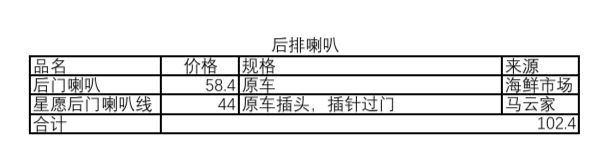

不到300块可以加装后排喇叭和无线充电,无线充电50W快充,比较实用,喇叭音质有一定提升,已经可以实现和探索+一样的声场调节了

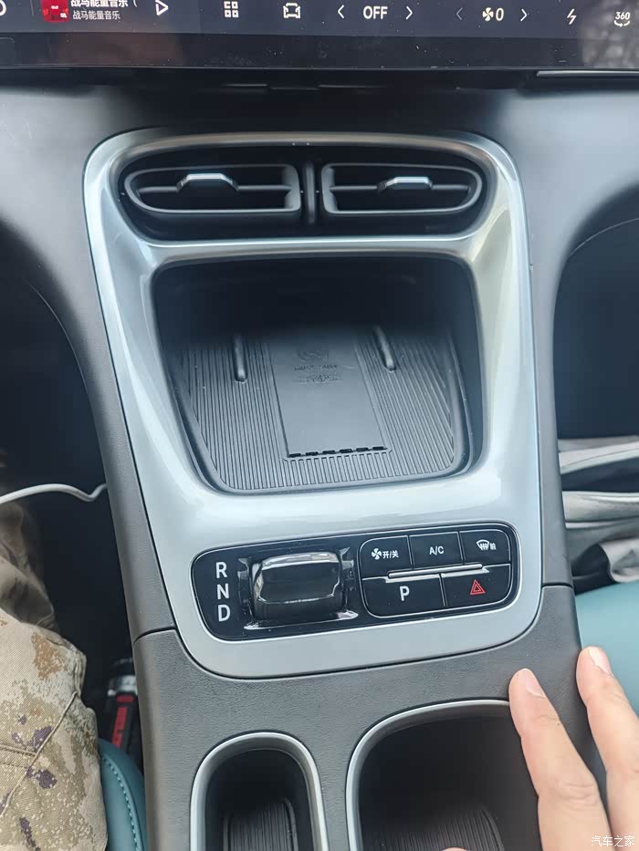

无线充电装完和探索+看起来一样

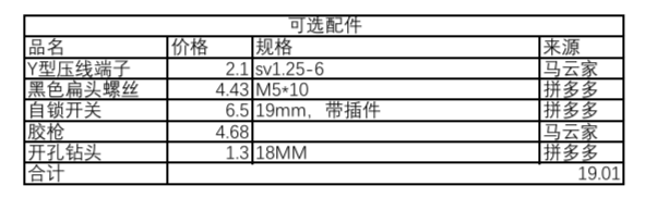

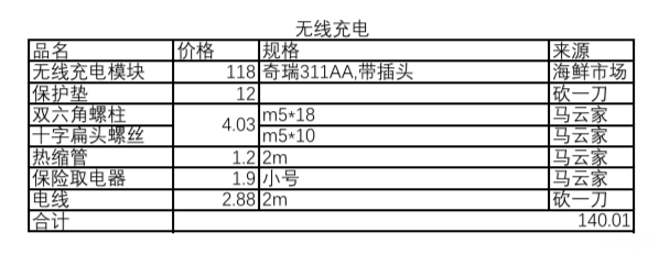

接下来上配件价格、型号及购买来源,先来一张全家福

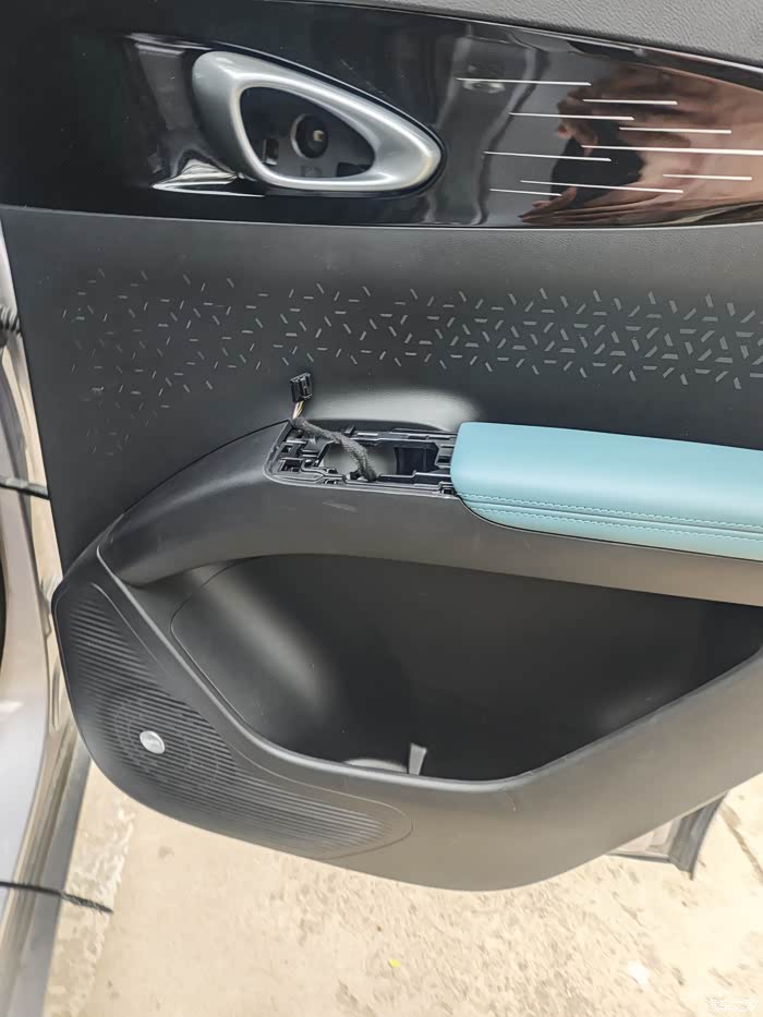

这里后门喇叭是原厂的,线束是分段的,过门是用插件连接的

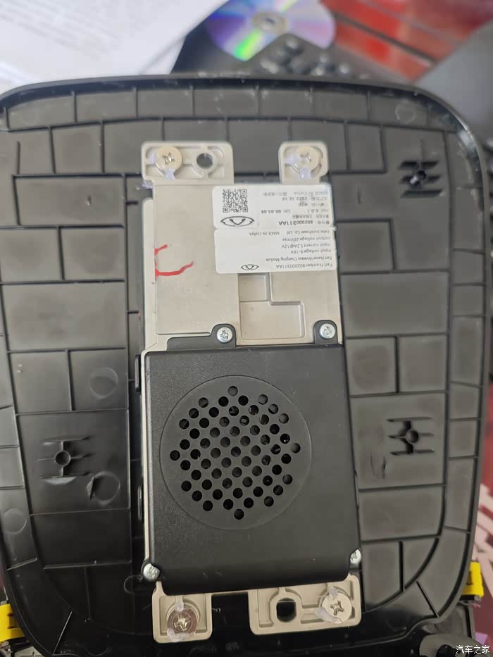

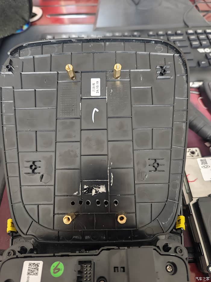

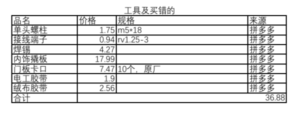

无线充电模块选用奇瑞311AA带插头,好接线,同时利用螺丝铜柱打孔进行固定,确保不脱落,增加自锁开关,控制无线充电模块开启,线束用绒布胶带缠绕避免发出异响
311AA模块没有充电行为时风扇不转动
这里推荐安装开关,同时螺丝用胶枪固定,也可以用螺丝胶,避免松动
买了金属的撬板,之前买的单头螺柱,螺柱太短,不能固定模块,接线端子买小了,买了10个门板卡口,拆的时候坏了一个,用上了
下面简要施工过程,先是后门喇叭

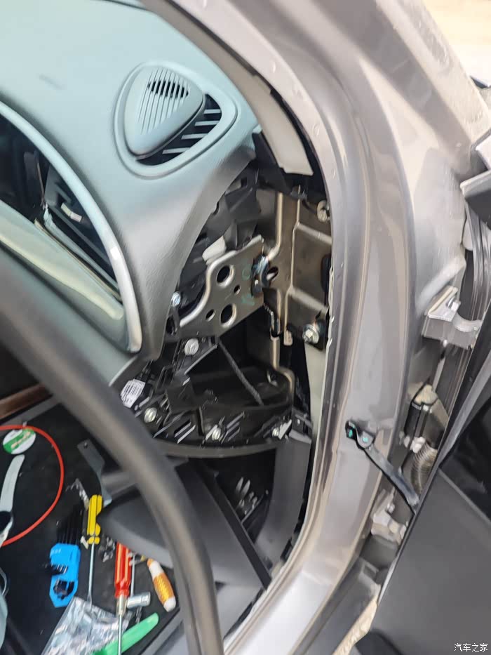

屏幕后面的小盖子,有两个金属卡子,用力撬就对了
仪表台两边,撬开走线

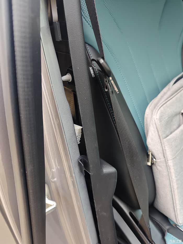

胶条扒开,走到B柱

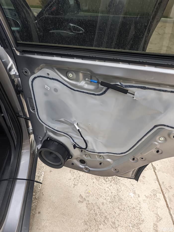

门板一共三颗螺丝,分别在拉手后面,扶手下面,拆的顺序时先拆右上角的三角板,然后拉手后面的盖板,接下来拆升降器,最后拆扶手下饰板,拧下三颗螺丝,然后开始撬门板
门板拆下,按喇叭,走线,都是端子插进插头,测试好,全部复原
下面是无线充电模块

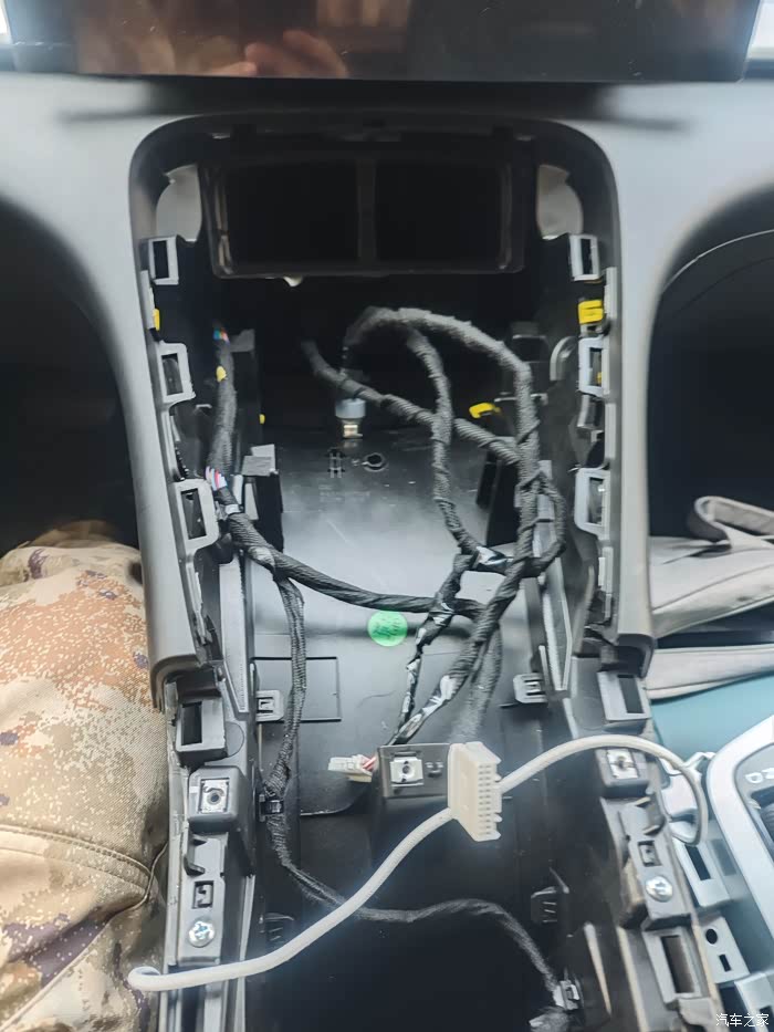

从水杯架开始拆,然后拆换挡和空调出风口
在中间增加开关,同时线材用绒布胶带缠裹
打眼,安装铜柱
安装模块并使用热熔胶固定螺丝和铜柱
接线,从保险取电,测试通过,还原

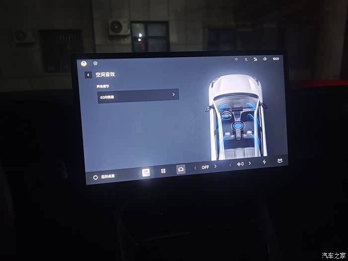

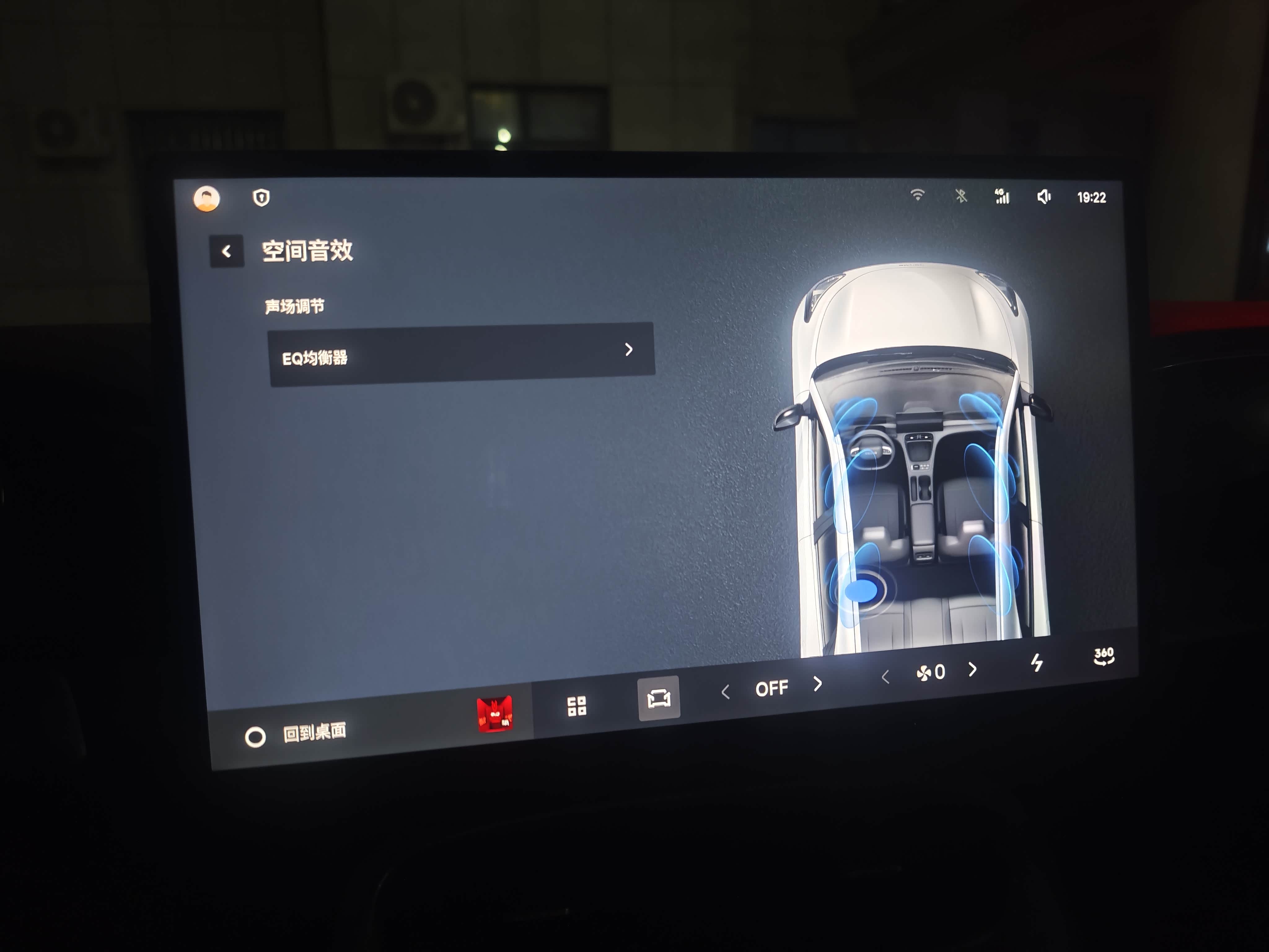

下面公布加装后门喇叭后如何实现和探索+一样的声场调节

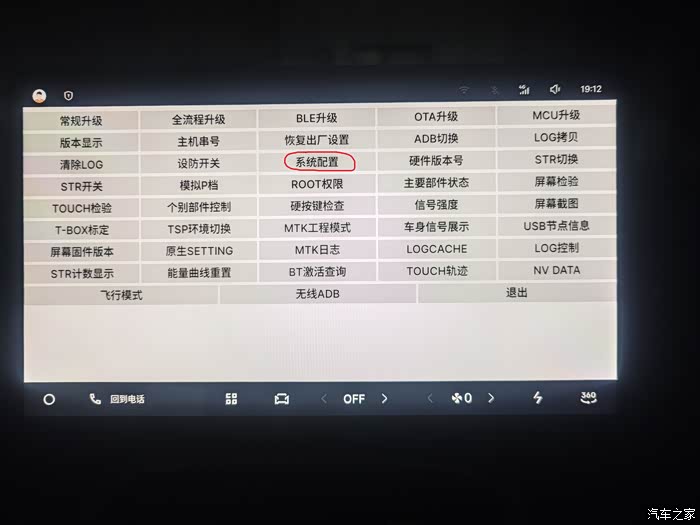

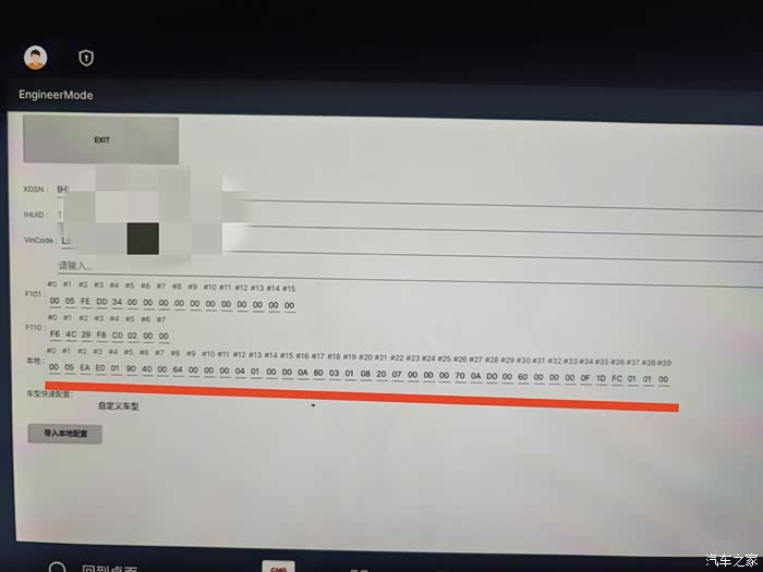

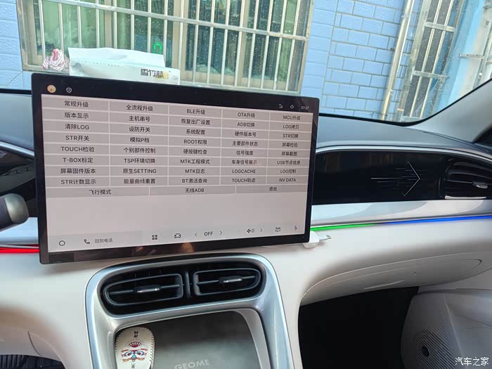

首先要按照原厂接线,也就是前文提到的后门喇叭线接到车机上,估计后门喇叭用不用原厂配件不影响(因为喇叭只有两根电源线,没有数据线),硬件加装完毕后,在车机内打开电话拨号界面,输入当前“#*(月份+5)(当前日期)(当前时间/12小时格式)”,比如2025年4月7日19时40分,需要在电话拨号界面输入“#*977”
而后即可进入工程模式

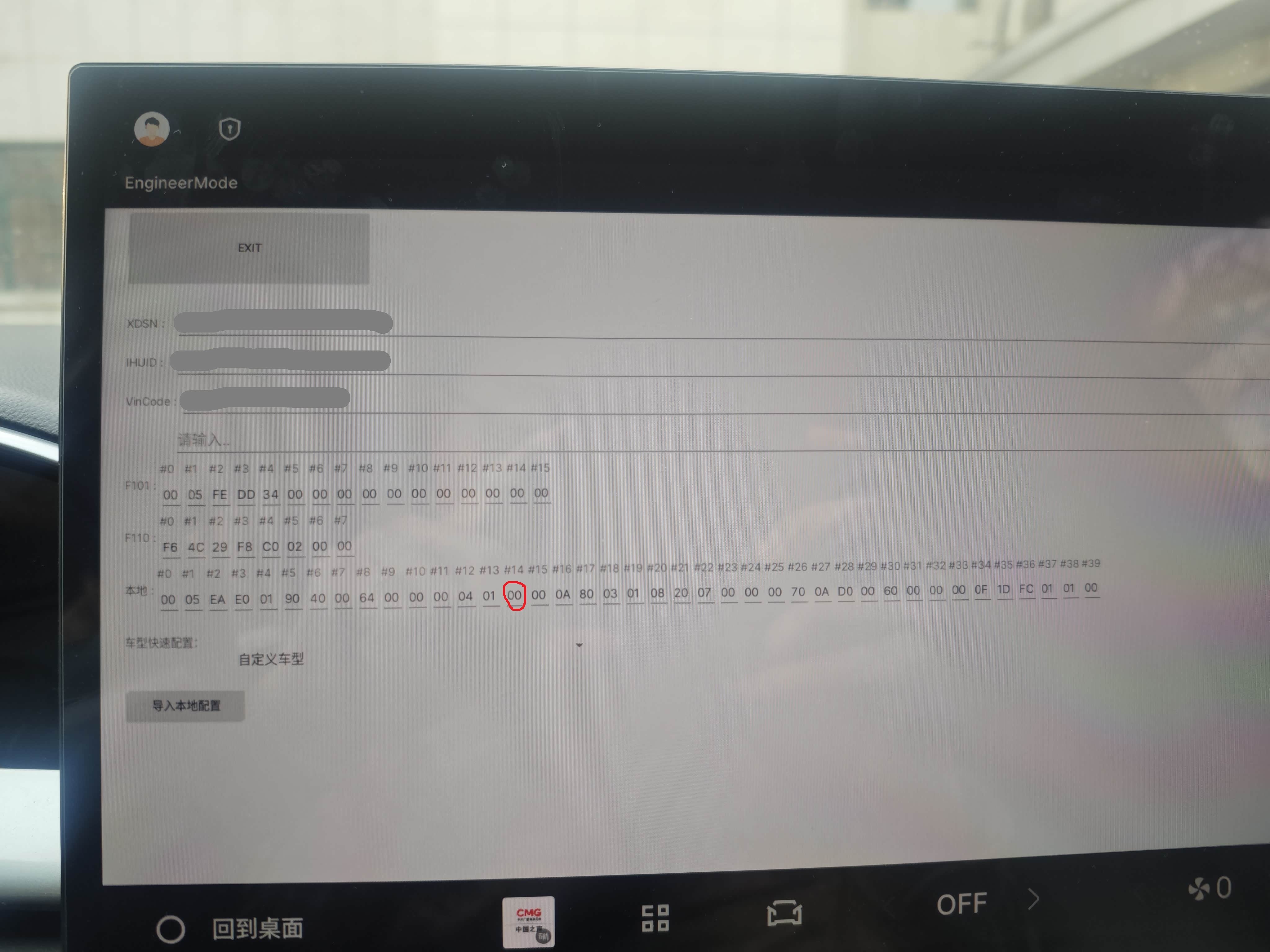

点击系统配置,将14字节(#14下面的数字)改为10,然后点击右侧的写入
而后,点击左上角EXIT,上一个界面退出,退出工程模式
长按方向盘右侧多功能按键那个圆钮,车机重启,大概10秒,再次进入设置-声音,就可以看见和探索+一样的设置界面了

#14 10 6喇叭声场设置
#20 88 无线充电
#30 61 氛围灯
#35 FD
#36 FD
#37 FD
前部预碰撞预警
其他的没有继续研究,本次折腾目的已经达到了
