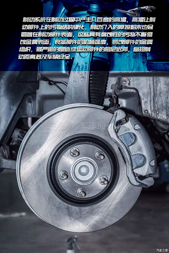

制动系统在制动过程中产生几百度的高温,高温让制动部件上的污物结构硬化,制动介入的摩擦粉末也会覆盖在制动部件表面,这些具有腐蚀性的污物不断侵蚀金属表面,衰减部件的机械强度,锈蚀部件的金属组织,最严重的是造成运动部件的阻尼迟滞,缩短制动距离危及车辆安全。
制动部件的核心部分,腐蚀会加速密封皮碗的老化破裂,其中密封的润滑剂就会污染泄漏,造成运动卡死。制动支架上的污渍也要清洁干净,避免污垢引发的机械卡滞。
