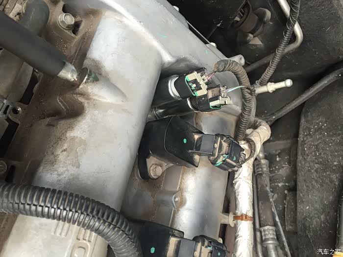

上回说到我的车低速熄火,发动机故障灯报警,初步怀疑油泵堵塞。在热心车友以及鼠版的指导下,拉回我到正确的轨道——重点检查电磁阀!立刻马上奔向附近熟悉修理店,上电脑检测:电磁阀故障。这小店以保养换油为主,没得配件,清除故障码让我跑跑观察。回家上网、店主建议两个一起换,看网友经验也是成对更换,7号下单10号晚上到货。

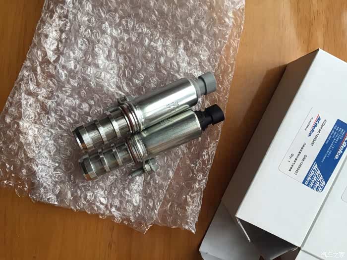

收到货来一张
进口件?管它呢,打算两年一换。

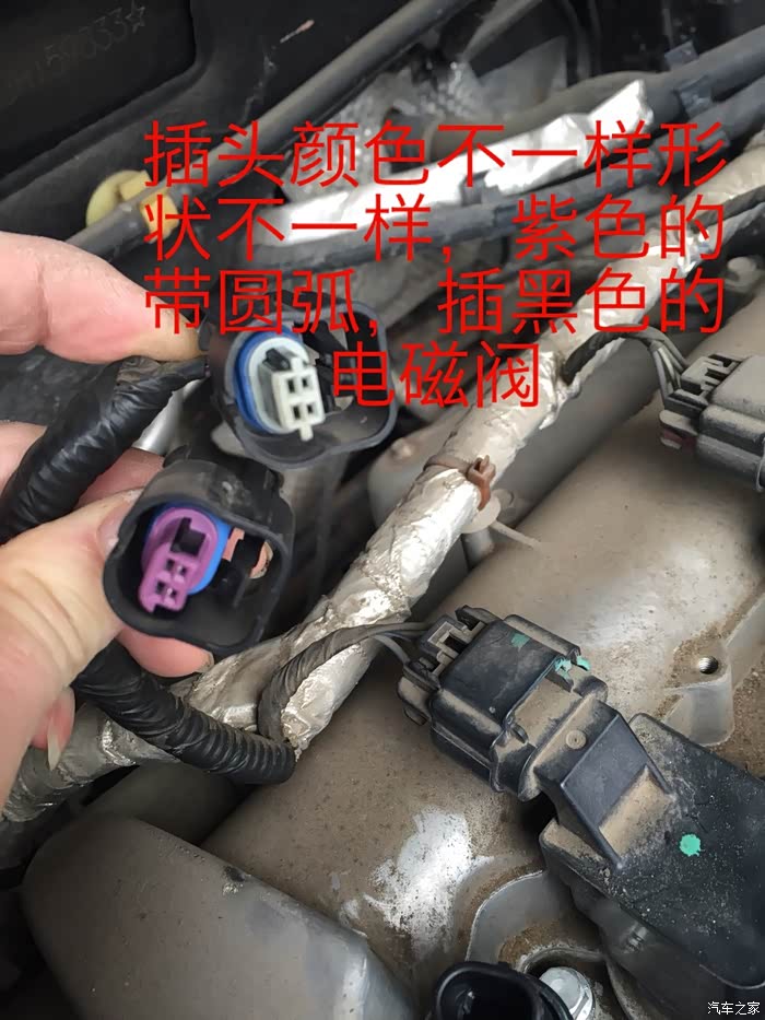

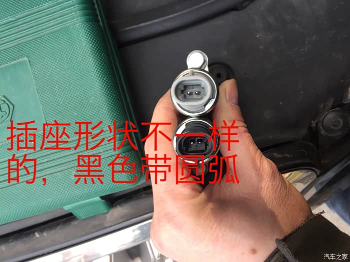

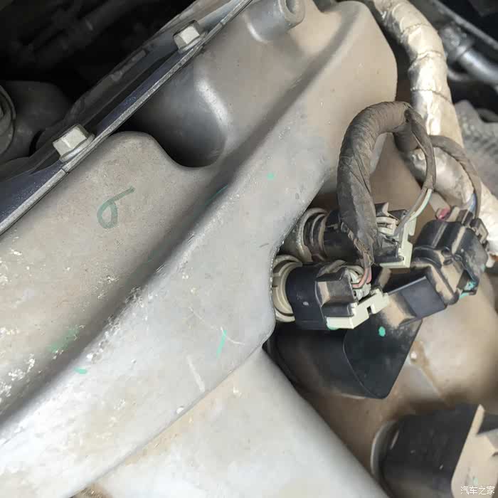

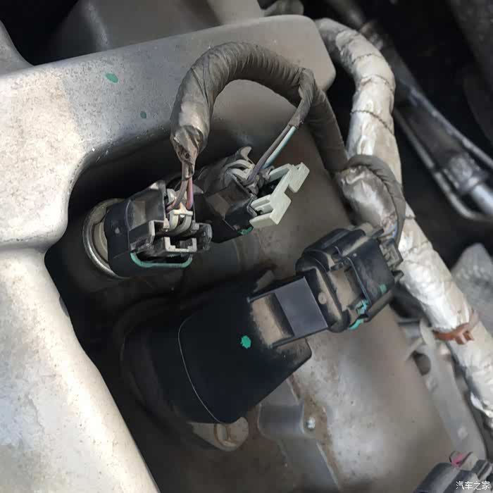

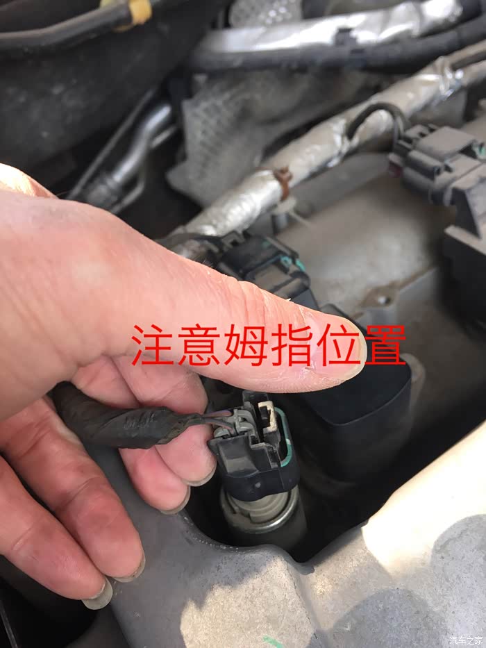

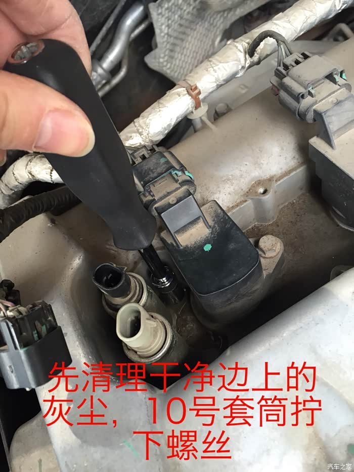

12号星期六,自己动手开整。

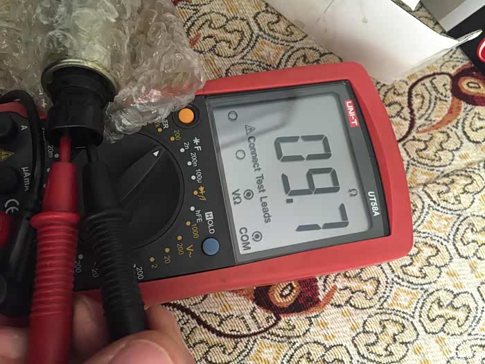

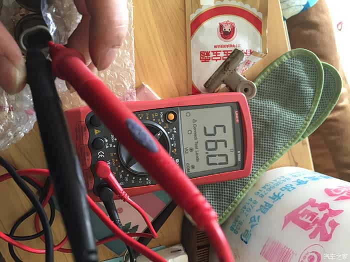

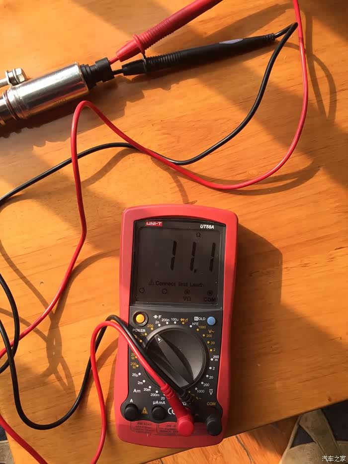

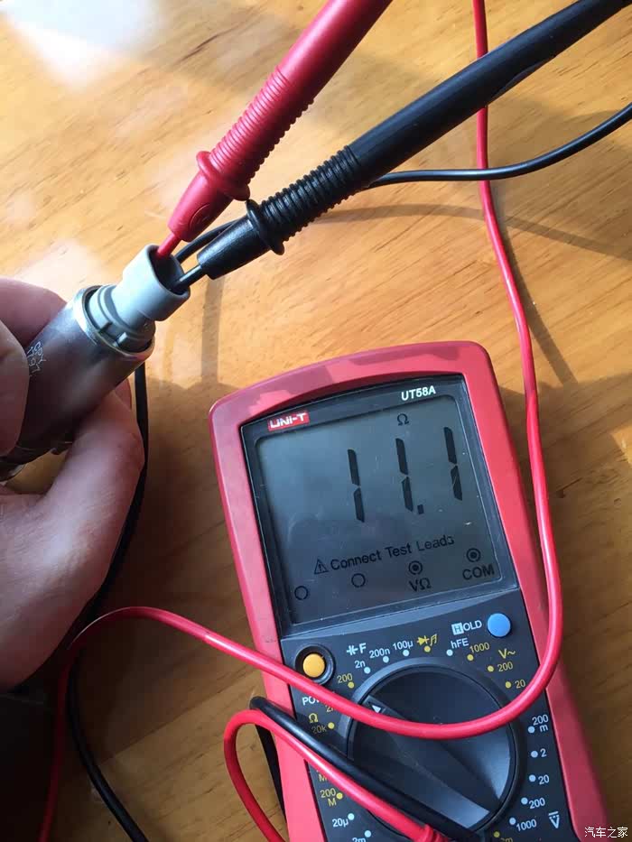

新电磁阀万用表线圈阻值约11欧
进排气相差不大,但多次测量有微小差异
