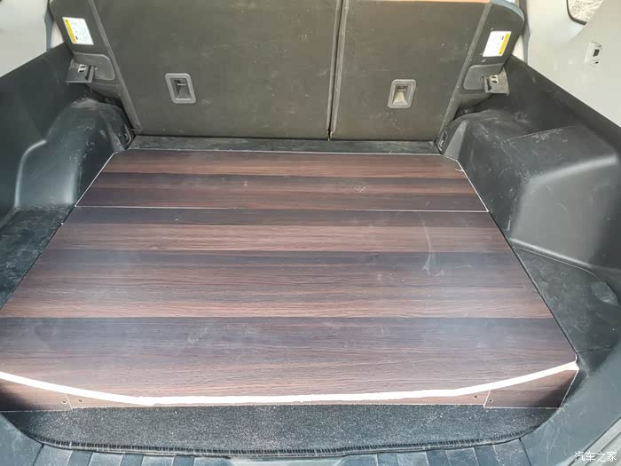

       车到手后着手准备露营小床车计划,本来想直接买一个成品魔盒,网上一查都得八九百,想着这么简单的东西简直就是暴利啊,又看到论坛里大神们自制的魔盒,于是开始自己量尺画图

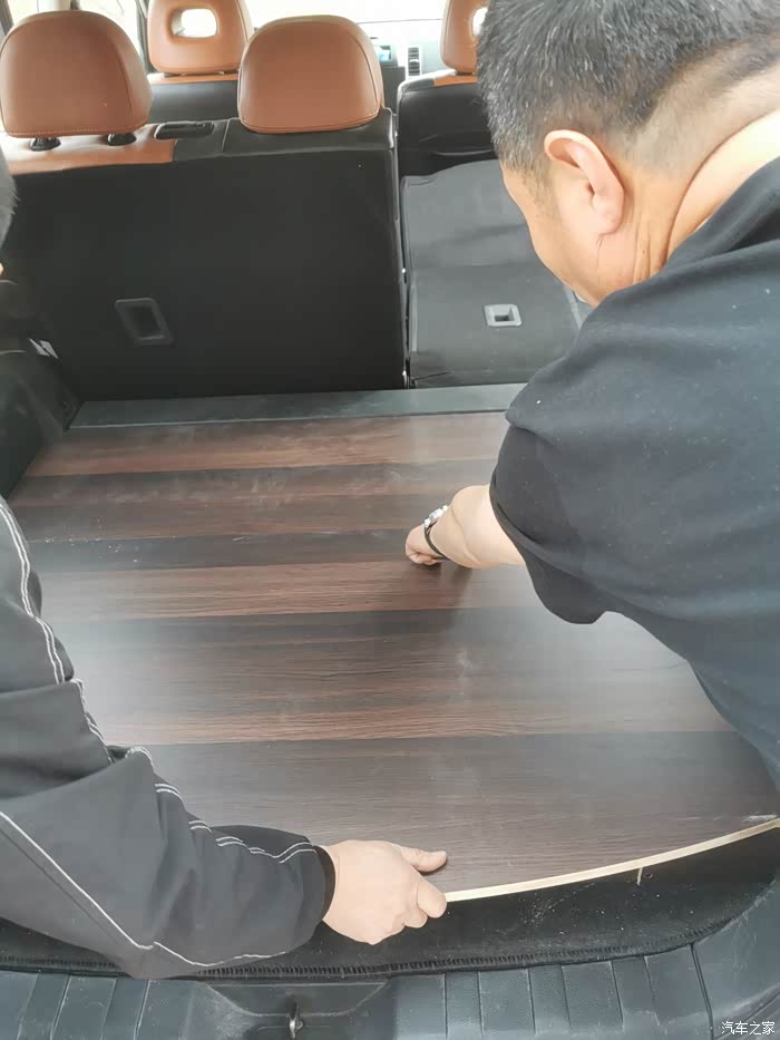

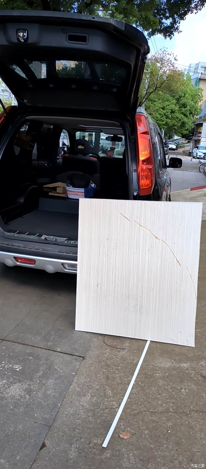

      画好图后,就往装修市场找板材,这里建议大家不需要买太好的板材,我是家里有孩子,所以买的环保等级enf级的板材,稍微贵一点,由于画工不好,裁板师傅还差点给我裁错,由于有弧度,还多付了加工费,板材带加工费一共315块钱,裁完后放车上比了比,相当合适
